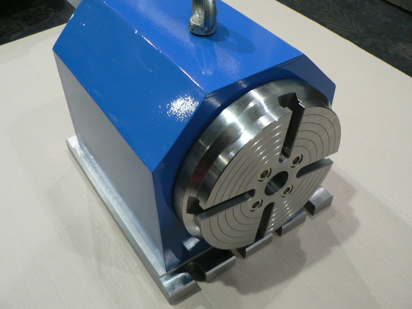

Tak po prokoumání všech pro a proti výrobních možnostech a financí je finále následující
K servu připojím malou harmonickou - cylkoidní - planetovou převodovku a finální převod na vřeteno bude předepnutími ozubeními koly 5:1až 10:1
Výhody: Malá cena malé převodovky :D
Redudce vůle převodovky pokud nějaká bude konečným převodem 5:1až 10:1 podle převodu
Průchozí vžeteno toho jsem se nechtěl vzdát :roll:
Možnost vymezit vůli předpětím kol předpoklad jsou dva páry ozubených kol se šikmímy zuby v opačném směru předepnuté na pastorcích pružinou
Velký rozsah požadovaného převodu cca od 3:1 a 1600:1

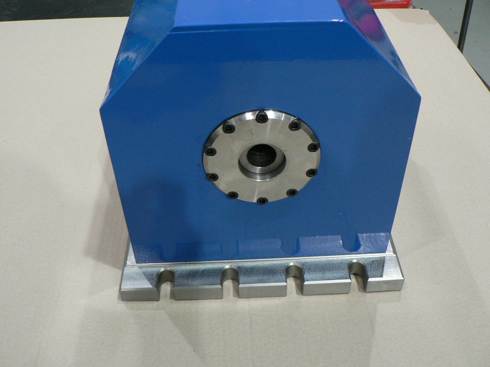

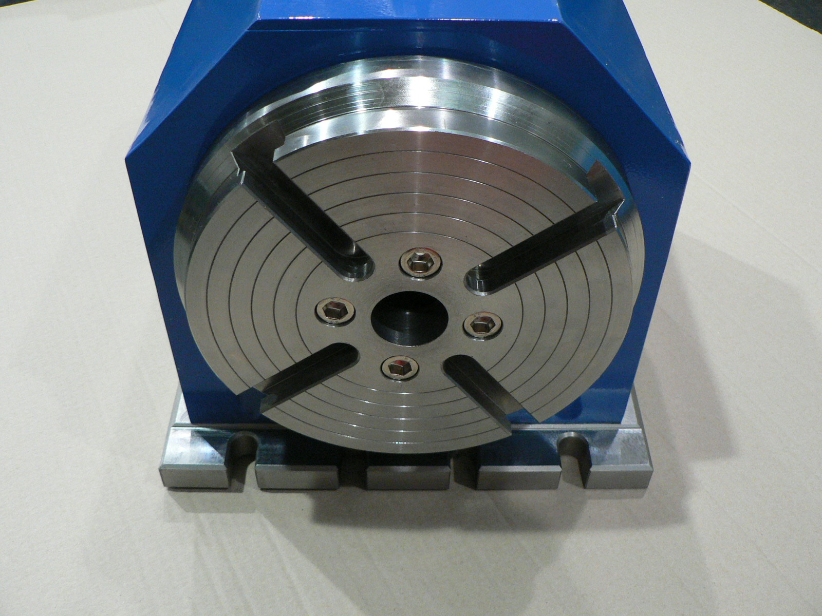

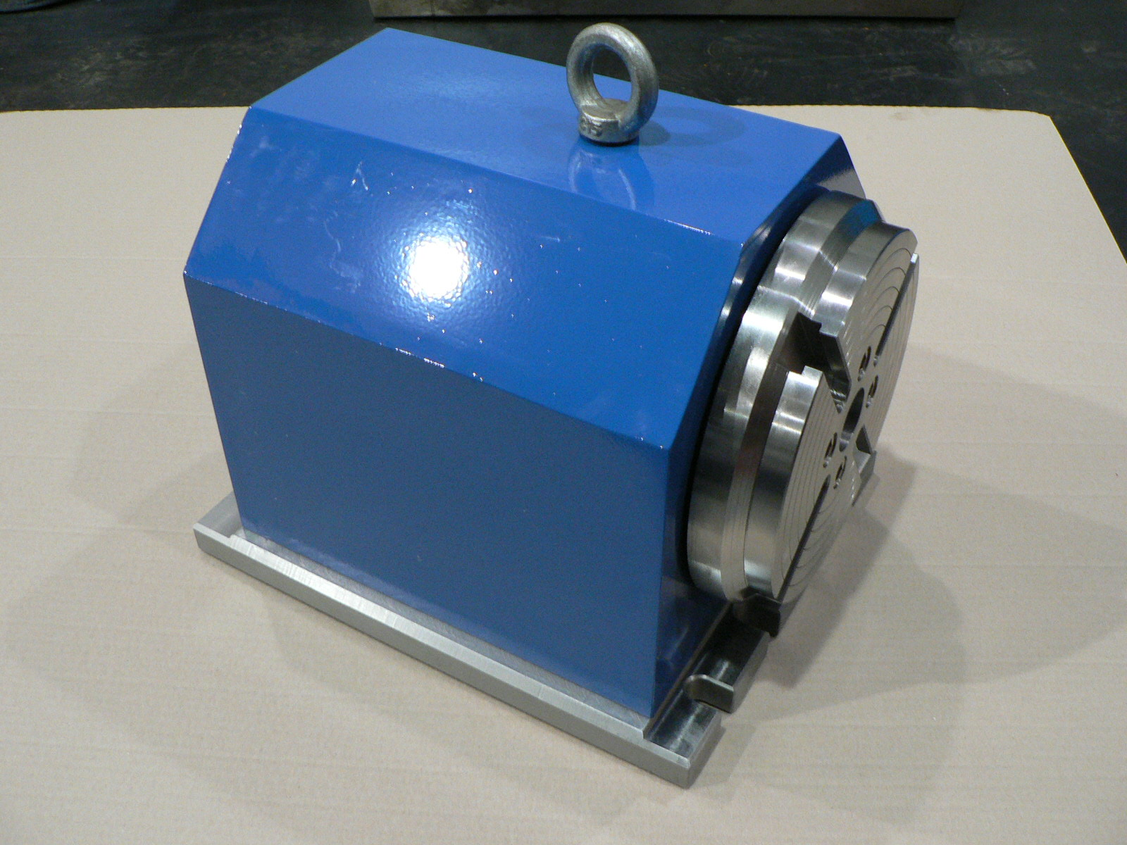

Tak aby jsme jen tak netlachali a byla za náma byla vidět nějaká práce :D
gnat
Příspěvky: 985
Bydliště: doma
Příspěvek 21. 4. 2011, 10:17
Hezkej bluebox :D Nemáš nějakoou fotku vnitřku ?

Nato, že je to v sekci "Začínám stavět a nevím jak na to ", tak celkem slušnej výrobek........ :wink:

ak to bude fungovat tak dobre ako to vyzera, klobuk dolu ;)
Monteg
Příspěvky: 1516
Bydliště: LOUNY
Příspěvek 21. 4. 2011, 2:58
Unitř ještě nic není :D
Nejdřív musím našetřit na nějakou převodivku a servo pak bude i něco uvnitř :oops:
