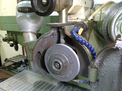

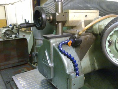

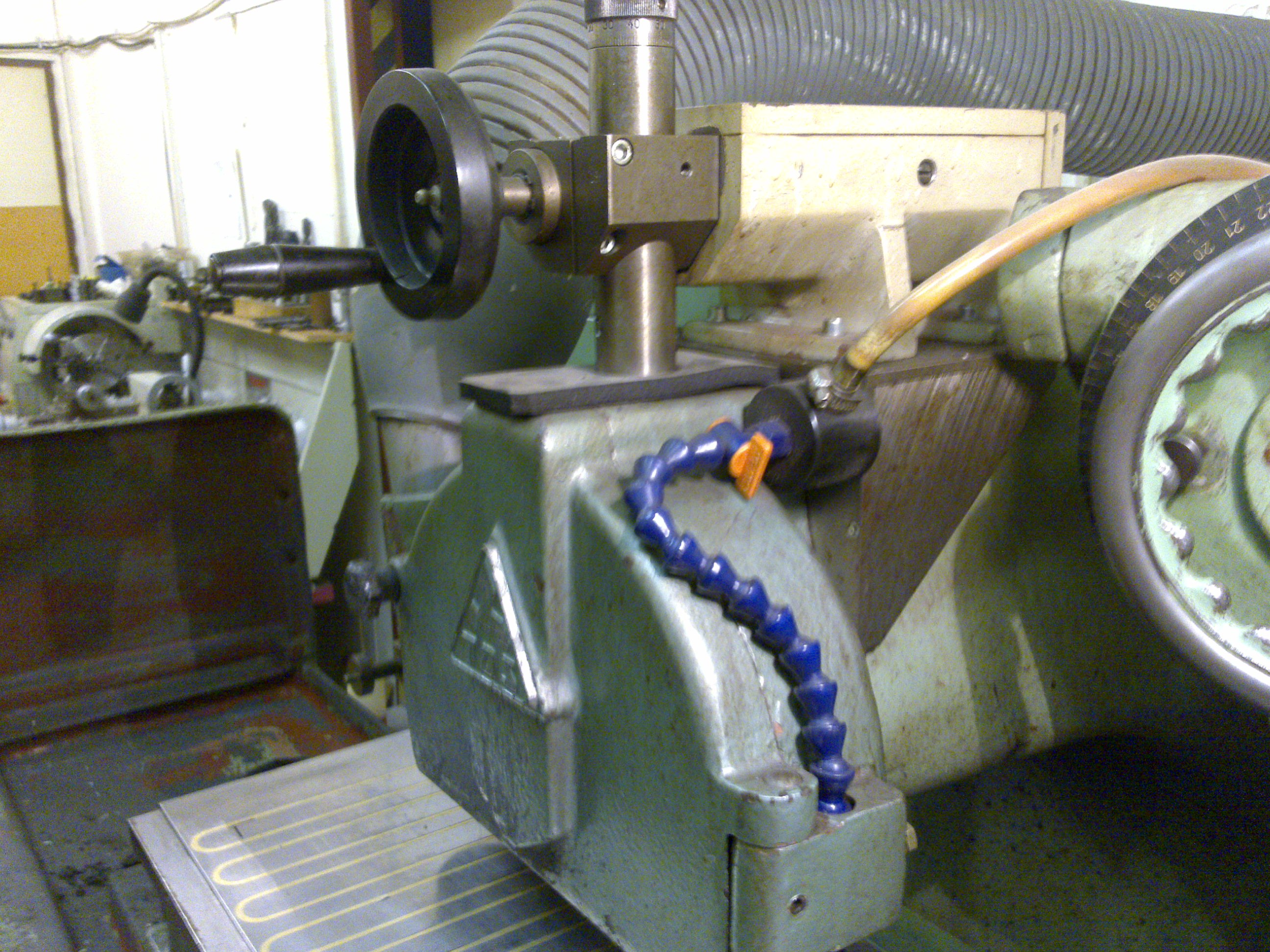

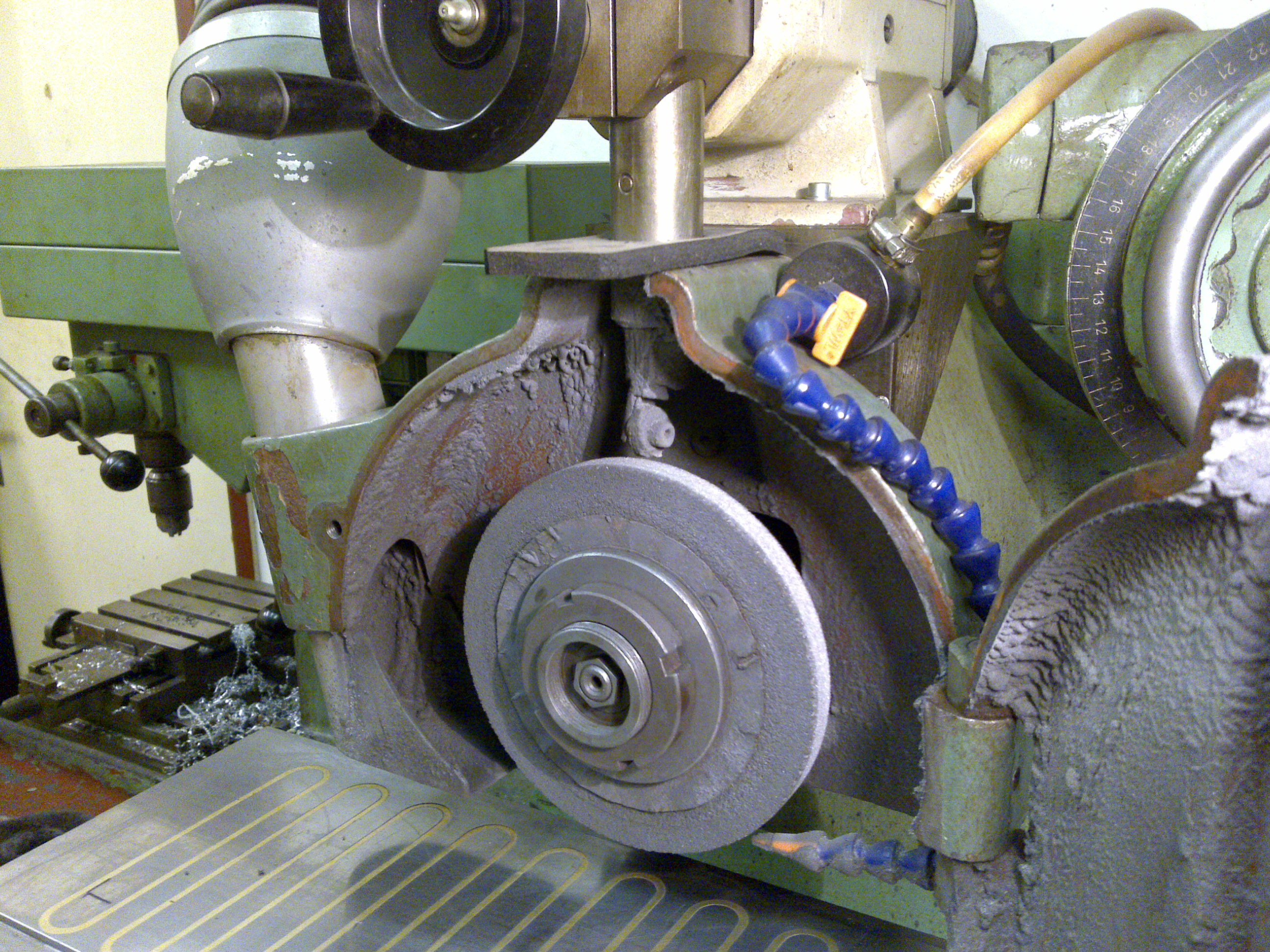

Ten aparátek je asi z jakési mě neznámé brusky, dílek na výsuvu je 0,01. Kozlík jsem sešrouboval z 6,5ky plechu, jehož přední část je přivřená krytem
kotouče. Rovnoběžnost s vřetenem jsem ustavil planžetkama. Do krytu i víka krytu jsem vyfrézoval díru, aby to chodilo předozadně přes kotouč.
Nahoře je kus mechovky a emulze kupodivu neteče. Výhoda je, že nemusim dávat kostku na stůl a nemusim sundavat upnutý kus. Jen pootočím noniem,
zatočím kličkou tam a zpatky a hotovo :D .
Pochopitelně to neni na úhly (na ty jsem si ještě netroufnul). Čelo by s tím asi šlo, ale to bych se tím kolečkem utočil :) (to dělám kostkou).
Prostě takový "domanikus". Nejsem ničím vyučen a nejsem nikde organizován, tak si můžu dělat co chci :lol: .Třeba to má být jinak :) .

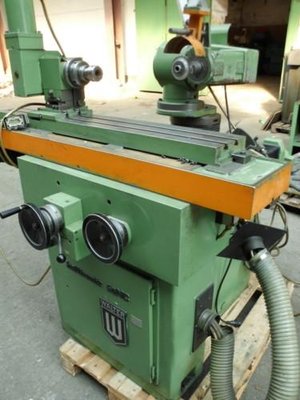

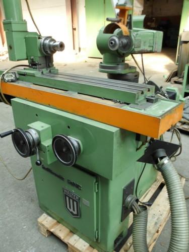

Pánové brusiči, jeden podivný dotaz na možné použití nástrojové brusky Walter helitronic 50NC jako brusky rovinné.
Co by bylo největším omezením při změně pracovního zařazení této brusky? Veškeré posouvání by se dalo nastavit programově, tak v tom problém asi nebude, ale co mechanická stránka problému, fungovalo by to uspokojivě?

Mirek-Gravos píše:Ten aparátek je asi z jakési mě neznámé brusky, dílek na výsuvu je 0,01. Kozlík jsem sešrouboval z 6,5ky plechu, jehož přední část je přivřená krytem
Mirku, pěknej kus hulweku :D Takhle nějak podobně jsem to chtěl ošéfovat. Chci sundat celý kryt a ten upnout na úhelník a tu vrchní stranu udělat nakolmo k té co se šroubuje na vřeteník a na té obroušené(obrobené) ploše jsem chtěl udělat nějaký mechanismus s prismou, pákou aby to bylo šup šup :D .
Takhle malý kotouče zatím nemám a ani mít nebudu, takže ten posuv nahoru a dolů bude asi minimální mám docela slušnou zásobu nových a jak by to mělo takhle moc ubýt tak radši vyměním.

QNX píše:Pánové brusiči, jeden podivný dotaz na možné použití nástrojové brusky Walter helitronic 50NC jako brusky rovinné.
Já to takhle brousil na kameníčku, blbý je hlavně to, že ten kotouč abys udělal nějakou takovou slušnou plochu musí být vyložený tzn. dlouhý trn na něm jsem měl kotouč 200mm. Brousilo to pěkně ale pomalu,. Původně jsem chtěl na tu vrchní plochu vřeteníku dát takový litinový trámec něco jako na horizontální frézce a v ložisku by byl otočný hrot nebo nějaký ložisko co by podpíralo konec toho trnu, to by pak chodilo moc pěkně. Ale pak jsem sehnal naplocho tak jsem se na to vyprd :wink:
Kdybys to sundal tak bys zas mohl brousit třeba nástroje :D

tumlík: a problémem tedy byla malá tuhost hodně vyloženého kotouče?

QNX píše:tumlík: a problémem tedy byla malá tuhost hodně vyloženého kotouče?
Jo, dá se to tak říct, největší průměr trnu jsem měl 25mm, ale předpokládám, že i kdyby byl větší průměr, tak by to nijak výrazně nepomohlo, protože tam je základní kužel ve vřetni Mk3. Ale brousilo se na tom pěkně, jen byl vždycky problém s orovnáním, musel jsem to velice jemně orovnávat diamantem, aby se to nerozvibrovalo, pak to brousilo pěkně,
zvolená technika byla přidání na sousledné rychle a zpátky nesousledně pomalu, posuv a zas dokola. Ruční práce, ale podělal jsem si s tím kde co, když je nouze tak i něco takového je moc dobré :wink:
