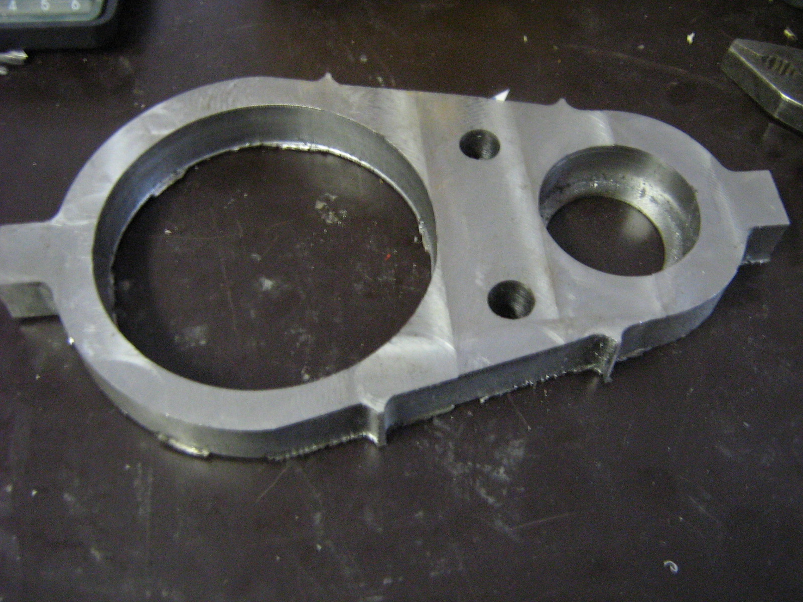

ahoj. tak jsem si včera trochu hrábl do oceli.
rozměr obrobku je 240x140 x20mm
je to první skušební kus.
nadělal jsem pár chyb v dráhach. svaření, zustala mi tam jedna tečka které jsem si nevším a par dalších věcí :mrgreen:
uspěšně jsem zlomil 10tku tvrdokovovou frezu :mrgreen: takže jsem to musel dodělat hss frezou a navíc nebyla zavrtavací takže max do materialu 0,5mm
tuhost stroje je uchazející akorát mi to degraduje ta osa Y kde je jenom jedna matka.navíc mi to tím pádem děla díru do oválu ve směru x je to 4 stovky a na Y až 0,1mmz rozměru díry. díra je menší.
sehnal jsem jinou matku a ta zas pro změnu nejde vůbec na ten šrou našroubovat... :twisted: :twisted: takže jsem to zatím nechal tak. a skusím sehnat matku i se šroubem a pak to vyměním.
skoušel jsem si na tom různe rychlosti a spůsoby obrabění tak ten obrobek dopad tak jak dopad :D nicmeně už vím zhruba jaké rychlosti na jakou frezu nastavit , tak příště to už bude lepší :)
ten otřep na spodu mi zustal ,protože jsem blbě změřil materíal.. měla to být 20mm ocel ale byla asi trošičku tlustší :)
krátke video :
http://www.youtube.com/watch?v=D-x_CKp07lg" onclick="window.open(this.href);return false;
potřeboval bych sehnat někde 10mm zavrtavací frezy. nemáte někdo typ kde nakoupit za dobrý peníz? ať už tvrdokov nebo nějake HSS s povlakem .

no paradni! ;]
ty remeny, co je to 5M?

Ahoj
Na ocel už musíš mít CAM, co ti umožní najíždět do materiálu rampingem nebo helixem. Zavrtávací fréza není na ocel dobrá, to je spíš do dřeva nebo duralu. Vuli v matici můžeš vykompenzovat závažím, viz pro inspiraci moje CNC.

jj 5M 16mm šířka :)
