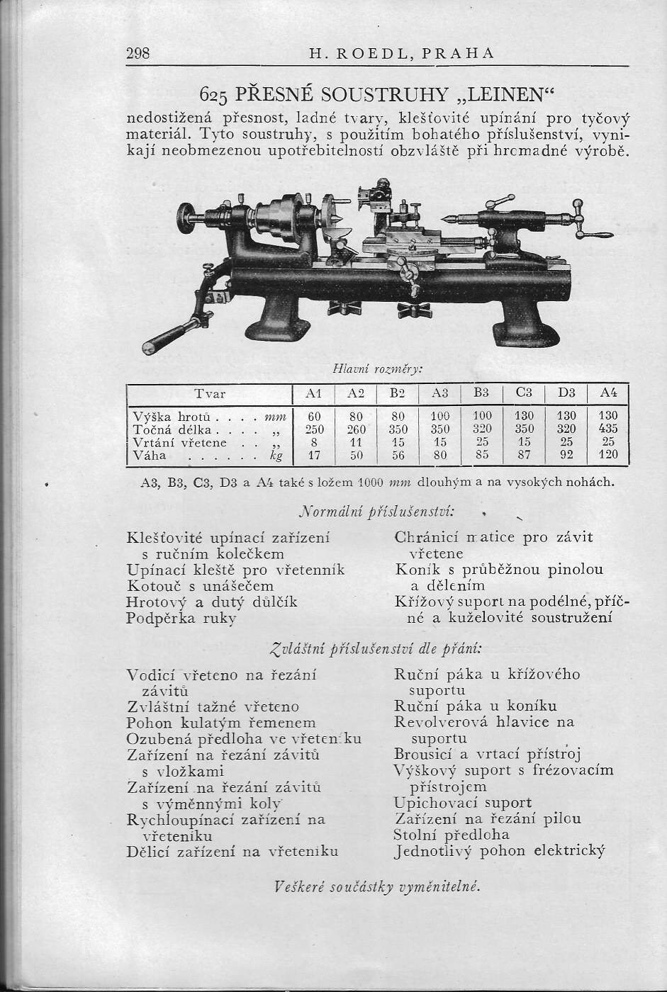

Píše se rok 1929..........Nedostižená přesnost, ladné tvary................ :wink: , ty schaubliny nebyly jediné, že? :D
Ještě že si ti naši dědci měli z čeho vybírat, tohle je jen tak pro nakopnutí k základním rozměrům a hmotnostem :wink:
V základním příslušenství tam bylo jak vidno prd, ale kleštiny tam kupodivu byly

tumlik: Už jsem si prohlédl desítky soustruhů ze stránek:
http://www.lathes.co.uk/" onclick="window.open(this.href);return false;
A koukám na ty krásný stroje jako puk. To bylo neuvěřitelný množství nádhernejch mašin ..........a teď je na celém světě všude samej příšernej číňan :roll:
Ty konstrukční řešení jsou kolikrát naprosto geniální, stroje krásný, určitě to bylo i přesný, funkční ......... doprdele, kam nás to ten pokrok zavedl?
