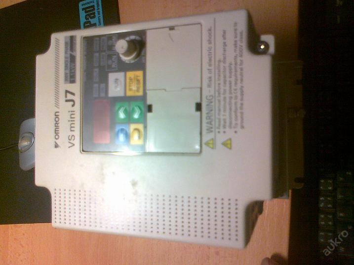

Tak snad s tím už pohnu. Pořídil jsem něco z Aukra.
potraviny
Příspěvky: 1965
Bydliště: Most
26. 10. 2012, 4:56
Tak už ten měnič držím v ruce a nevím jak dál. Můžete mi prosím někdo poradit jak to vše nastavit a propojit? Jsem fakt na ele. antitalent. Rád bych na tento měnič napojil to AC Servo Fanuc je v předešlých příspěvcích tohoto tématu. Na webu jsem našel soubor pdf pro tento měnič.
http://www.google.cz/url?sa=t&rct=j&q=v ... XPH7jvVQrw" onclick="window.open(this.href);return false;
Díky všem za trpělivost a snahu to rozchodit. :D :D :D

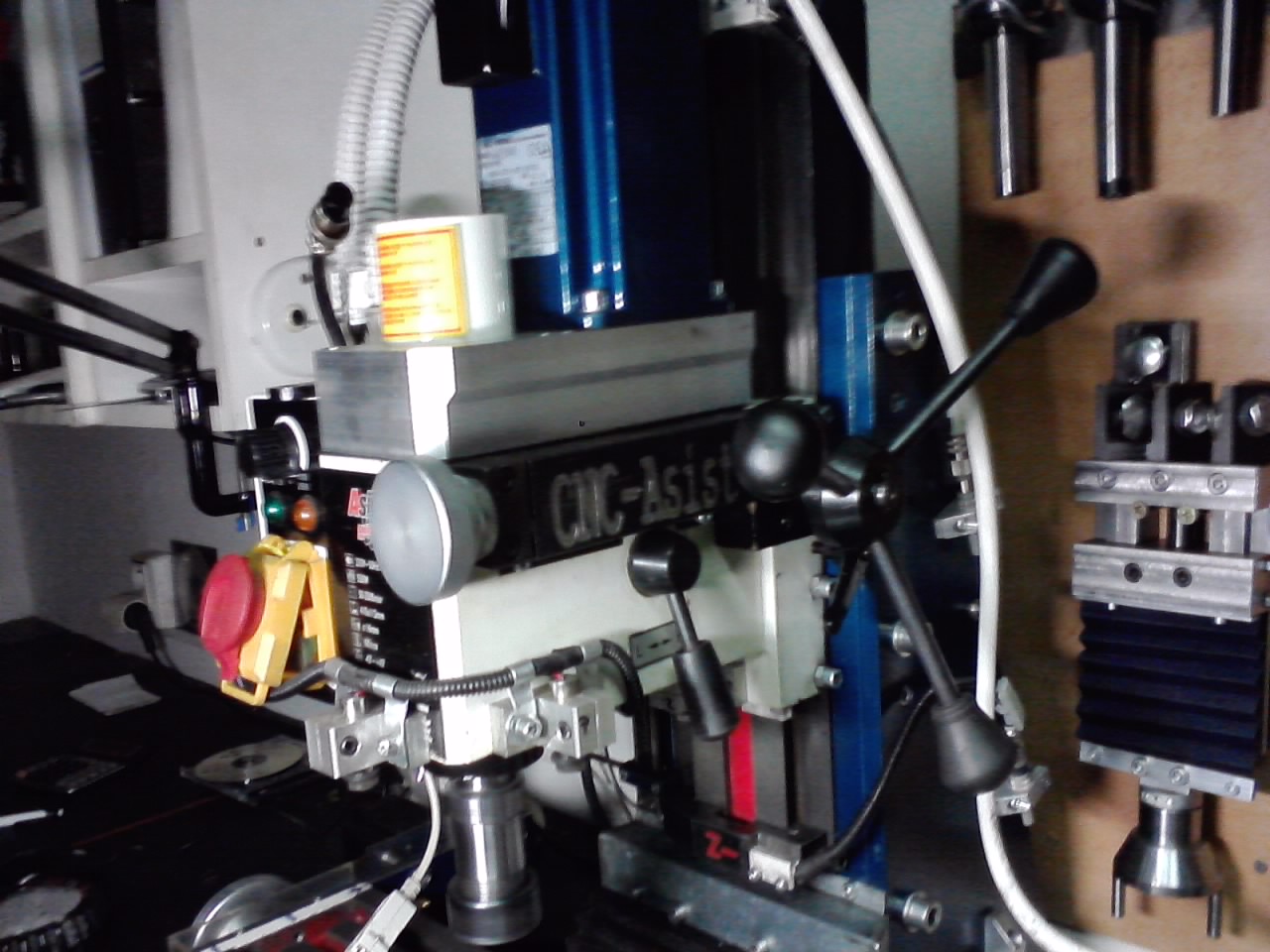

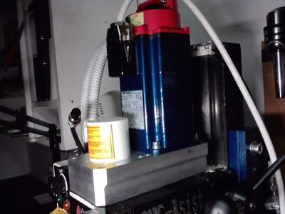

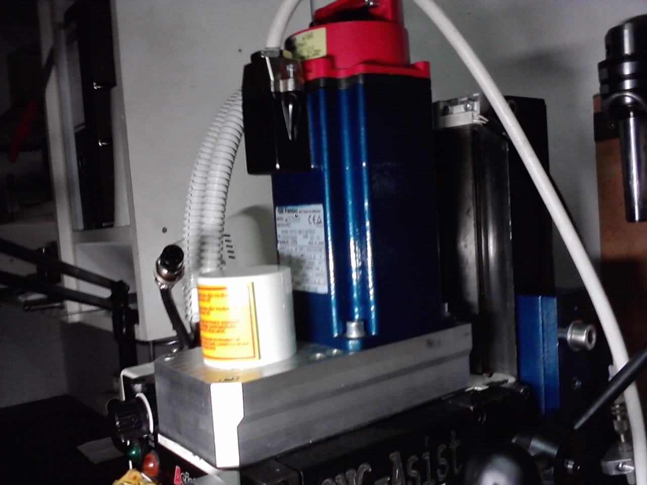

Tak jsem to už dal provizorně na frézku a první poznatky jsou asi tyto:
Celá frézka je teď tichá fakt jako šicí stroj a to jsem měl tumlíkovo převody. Převod jsem dal 2:1 řemínkem 5M a rukou vřeteno nezastavím ani při rozběhu, což u původního motoru jsem to zastavil na obou převodech naprosto v pohodě.
Dá to ještě hodně práce to učesat, usadit měnič, kabely atd., ale jsem si jist že budu spokojen.
Jinak, servo netopí a měnič nehlásí žádnou chybu.

potraviny
Příspěvky: 1965
Bydliště: Most
3. 11. 2012, 6:14
Děkuji za gratulaci to hned potěší, hodně mi pomohl s nastavováním Kvako1 což mu tím taky děkuji.
Než jsem to rozhodil, kuchám už ven převody s předlohou, zkusil jsem do duralu vyříznout díru pr. 20 frézou 8 a dal jsem mu úběr 4 mm :D a frčelo to. :D a jaké bylo tichounko, slyšel jsem i rádio. :D
Jestli to takhle vydrží makat, mám tu ještě jedno to samé servo a to bych dal do soustuhu Asist s převodem 1:1

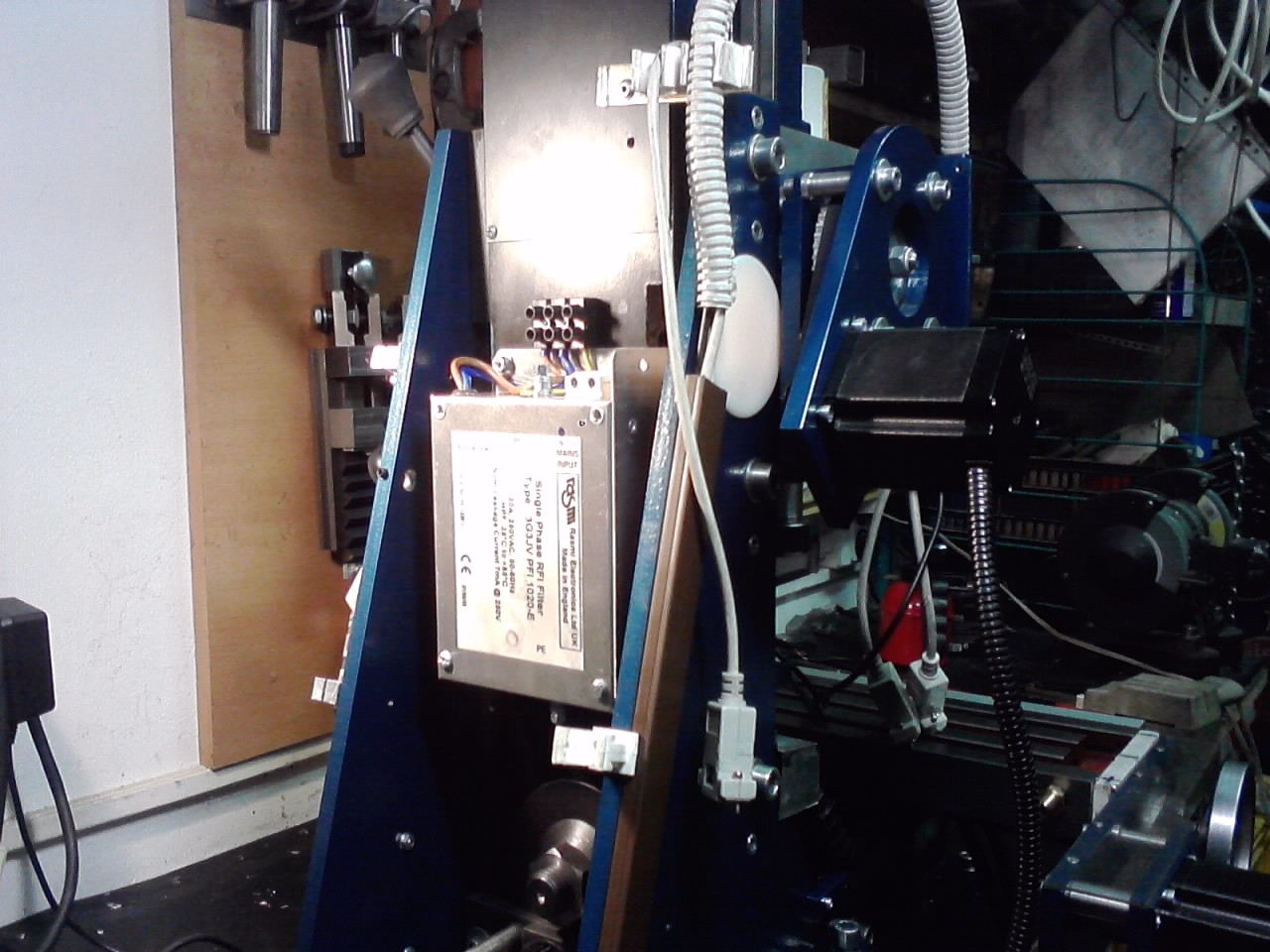

7. 11. 2012, 7:47
Jen ještě taková maličkost, u měniče byl filtr a který jsem sundal při nastavování a zkouškách se serven. Je nutné tam ten filtr mít? Docela mi tam překáží, ale v případě nutnosti bych ten filtr dal něco jako filtr ,mezi dvě zásuvky 220V, takže bych měl tu druhou zásuvku napájenou z filtru. Je i taková možná variance?
Díky..
potraviny
Příspěvky: 1965
Bydliště: Most
9. 11. 2012, 6:04
Tak jsem zatím pošpekuloval a narval jsem ten filtr ze zadu na sloup mezi ty moje vyztužovací plotny. Nebude takhle vidět a ani překážet. :D
Michal Prokop
Příspěvky: 63
Registrován: 5. 11. 2009, 3:16
10. 11. 2012, 9:45
od filtru by mely byt co nejkratsi vodice k menici ,nebo aspon stineny
