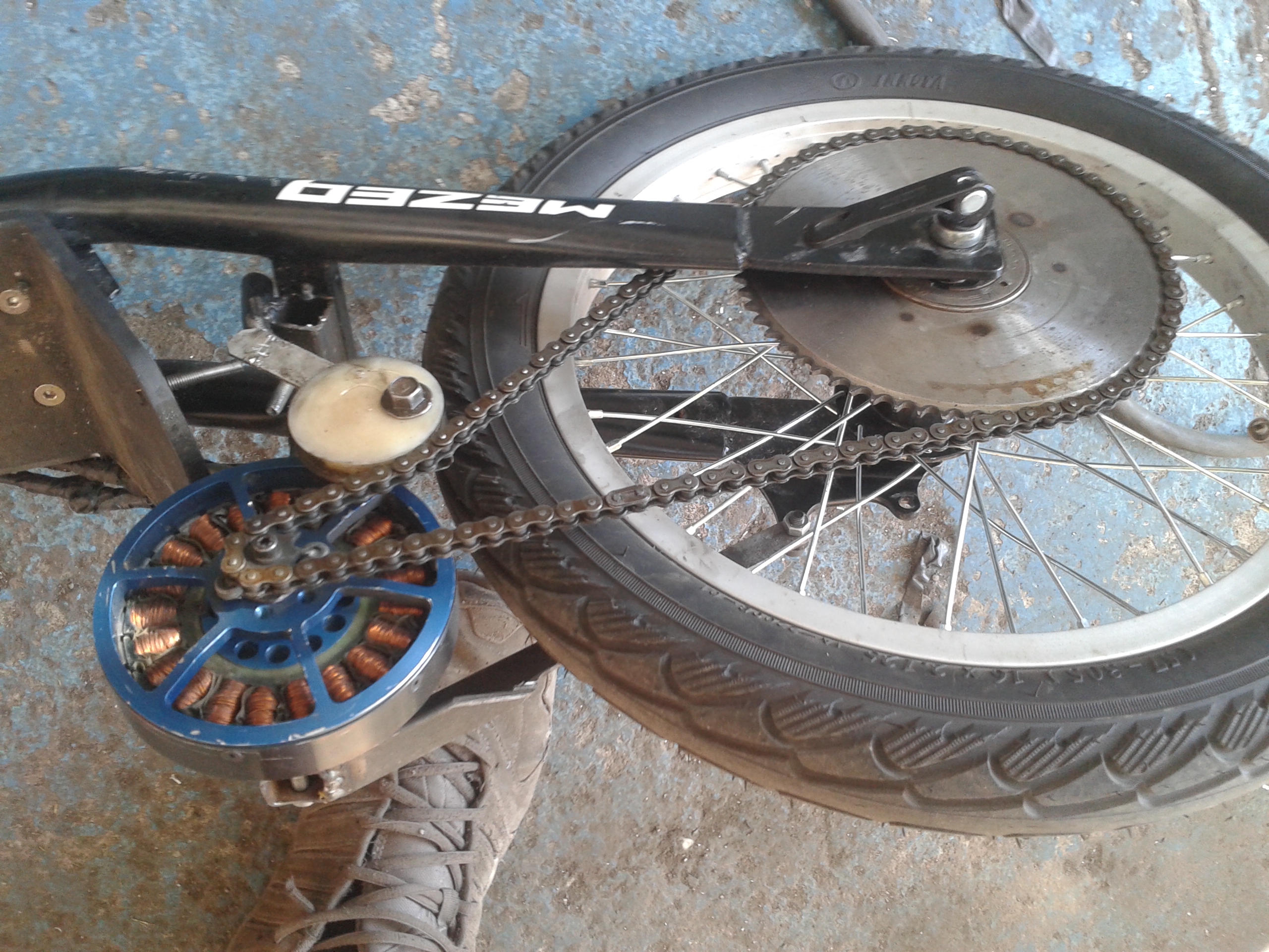

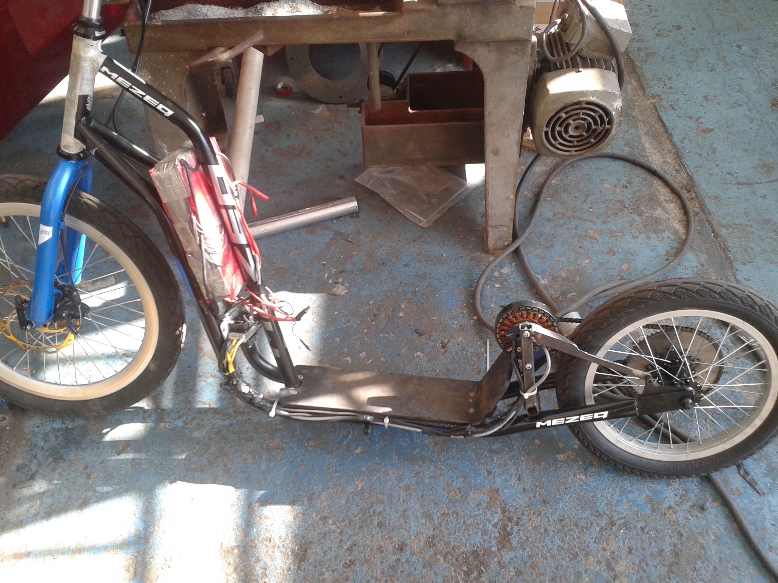

tak pár fotek té mé kolobrndy :D , na jednokolku se snad už brzo dostanu jen není čas.

Pekne, velmi pekne.
Ale kombinace kolobezky s maximalkou 47 km/h, osazene jen predni brzdou a soferem bez prilby mne neprijde uplne bezpecna. ;-)

jo jo je to trochu adrenalin, běžně ale jezdíme s helmou. Ono přední brzda brzdí líp než zadně, nejde to pak do smyku ale i zadní se tam přidá je to ale pakárna jak to umístit do středu náboje , bude se muset udělat nový náboj a tak...
Pořád uvažuju jak by se to dalo udělat aby to jelo fakt rychle a přitom se člověk nezabil ( jen tak pro image :D )

Zadni nemusi byt tak vykonna, tak nevyhovela by tam jenom klasicka rafkova? Ta by se tam asi montovala celkem snadno.

no ono i ta kotoučovka co je v předu dostává docela zabrat. Když to vemu občas brutál tak se dost zahřeje.

A neslo by brzdit motorem? Cekal bych, ze motor ubrzdi daleko vic, nez je sila potrebna ke smyku. A pak uz si jen vyhrat s ABS ...

je tam volnoběžka takže motorem to nepůjde. Bez volnoběžky se zvětšuje odpor při jízde bez motoru.

lubos píše:no ono i ta kotoučovka co je v předu dostává docela zabrat. Když to vemu občas brutál tak se dost zahřeje.
No ale rafkove brzdy se na kolech (ktere jezdi taky slusne rychle a casto jsou i s nakladem mnohem tezsi) pouzivaji uz moc a moc dlouho.
Jinak kdyz jsem si koupil sve prvni kolo s kotoucovkama, tak me taky zajimalo, jestli se aspon trochu zahrivaji (bezne rafkove byvaji vlazne). Tak jsem si po delsim brzdeni na kotouc sahnul, a vypalil jsem si to prstu krasny vzor toho kotouce. ;-)
Troufam si tvrdit, ze zadni rafkova brzda na kolobezce hladce vyhovi a nebude se prehrivat.
