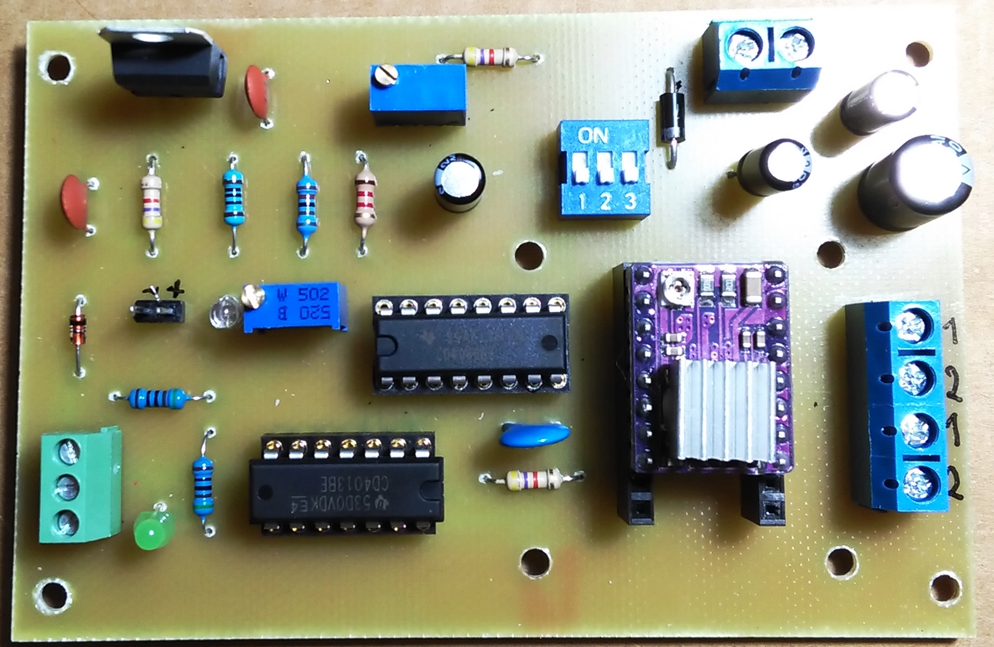

Chtěl jsem si udělat více generátorů podle tohoto návodů spolu s driverem DRV8825 na jedné desce.
Nápajení je 24V a je redukované na 5V.
Ovládání jen doprava a doleva.
Součástky byly použity co byly v šuplíku.
Celé mi to ale nechce fungovat, mám někde něco špatně nebo je někde nevhodná součástka a v elektronice jsem začátečník. Motor drží polohu, ale nereaguje na směr vlevo - vpravo.
Věděl by někdo kde je co špatně ?
Díky moc :)

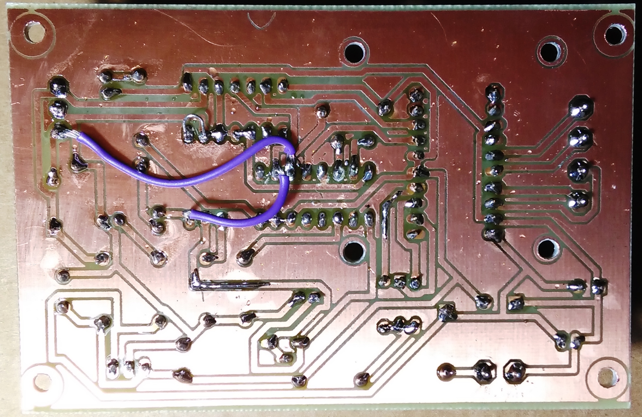

No člověče- při tomhle stylu pájení bych si vzal pípák a kontroloval všechny spoje a případné zkraty a když už v tom budeš, tak rovnou zapojení podle schémátka.

určitě si nejdřív vyhod ten driver a na signál step dej ledku přez odpor kolem 470ohmu , nejdřím musíš rozchodit generátor , propípej všechny sousední cesty jestli nejsou zkraty.

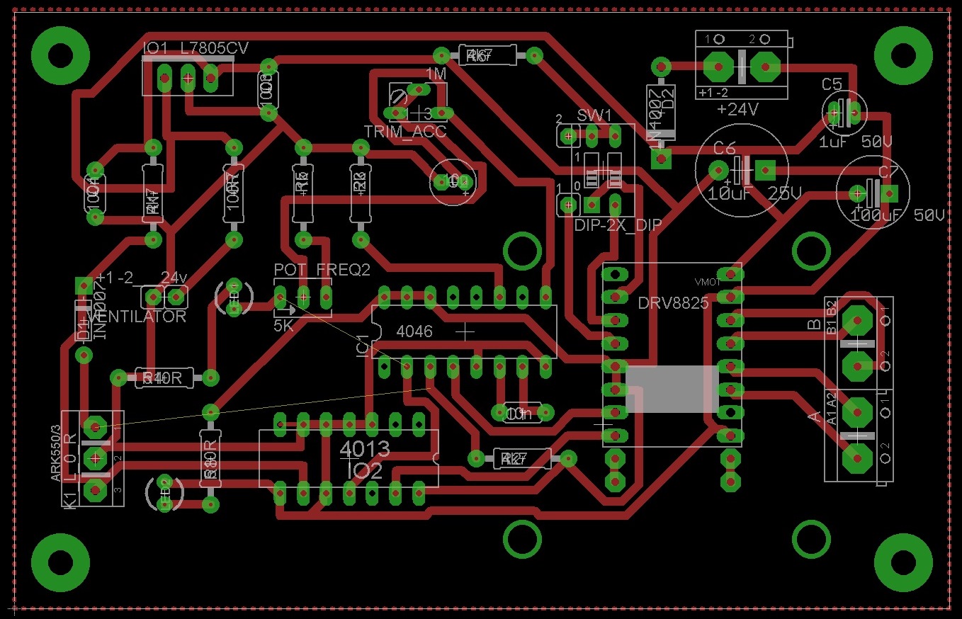

Chyba může být kdekoli, vzhledem k fyzickému provedení.
Jinak ta dokumentace, co jsi sem postnul, je taky kousek k pohledání.
Pošleš sem soubory z Eagle i s 19 backup soubory, nemáš konzistentní schéma a desku, signály na desce jsou absolutně nelogicky označené atd.
Jen pro ilustraci:
STEP se u tebe jmenuje MODE,
DIR je MODE1,
GND je VIN,
M0 je VCC,
VMOT je MGND atd.
To je vážně dost silné kafe.

S Eaglem dělám asi dva týdny a toto je moje první vytvořená DPS. Ten driver není originál co by tam měl být. Vy jste taky nějak začínaly...

Luboši, za mne by byla první rada vzít pájku, kalafunu a propájet všechny spoje, cín se musí pěkně rozlít, viz. http://www.schematics.wz.cz/pro_zacinajici_pajeni.html. Zároveň u každého vždy proti světlu zkontroluj, že tam nemáš můstky na sousední spoje (pertinax i kalafuna jsou průsvitný, měď a cín ne :)). Pak postupuj podle rady pana packy, z tvého popisu je jasný, že problém je v signálu STEP. Pro začátek můžeš vyndat i tu 4013 a rozchodit čistě generování STEP.

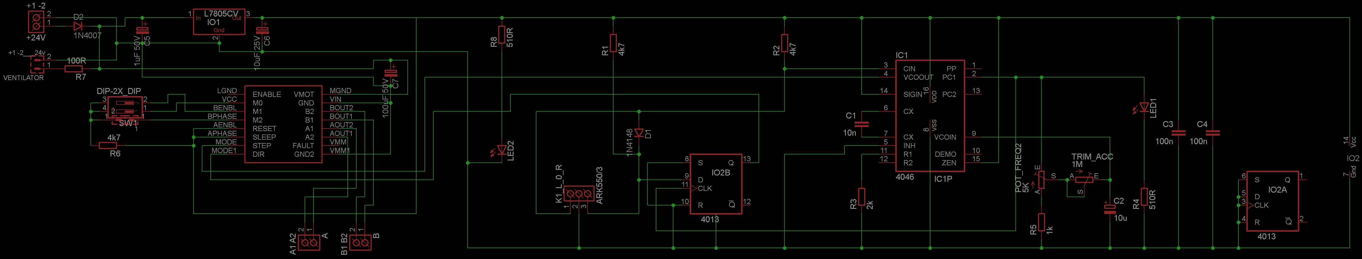

Schema (pokud ignoruju ten zmatek se jmény kolem nožiček DRV8825 modulu, zmiňovaný Mexem) vypadá dobře, ale je potřeba vědět, že pojmenované uzly se stejným jménem se na boardu spojí (=mohou tam být spoje, které na schematu nejsou vůbec vidět!). Nemám teď čas kontrolovat to zevrubněji, ale pokud jsi udělal copy/paste ze dvou schemat, k něčemu takovýmu mohlo dojít. Btw. nereaguje na směr vlevo - vpravo - LED1 reaguje? A jak jsi měl nastavený TRIM_ACC? Pokud bys ho měl na tom 1M, tak by to mohlo nabíhat docela dost pomalu. A POT_FREQ2 měj někde v půlce, nemusí to jet úplně odspoda.

Díky za pomoc Thomeeque. Značně jsem se zlepšil v pájení a měl jsem tam skrat, proto to nešlo, takže už mi to funguje. :wink:
