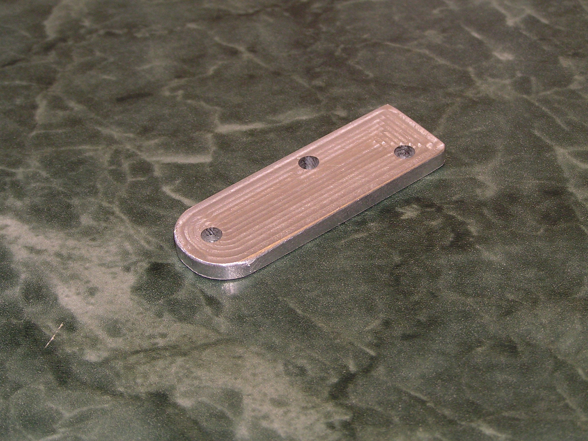

Tak dnes první jednoduchý duralový "obrobek". Je to držák vzpěry křídla na můj rc model. Velikost asi 45x15x3mm. Obráběno frézou 3mm, dvoubřitou, špona 1.5mm na průměru, 0.3mm do hloubky.
Po malých šponkách to jde, ale na portálovku těchto proporcí a konstrukce je to fakt nejvyšší možný level. To jen tak informace pro zájemce o podobnou frézku a frézování duralu.
