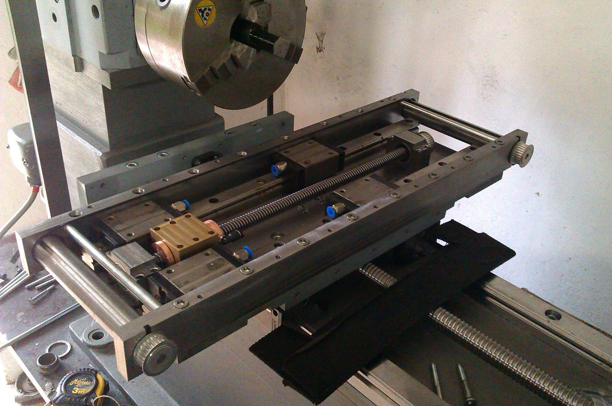

Předělávka Y osy, podařilo se mi koupit lineáry Bosch-Rexroth, takže stačilo udělat mezikusy a ještě se tím rozšířilo celé vedení jak na šíři kolejnic tak i vozíky jsou dál od sebe. Vedení bylo trochu zanedbané, mazání měly naposledy co byly nové, lehká rez na kolejnicích, ale vůli nemají a těsnění je taky nepoškozené, celkově přesně pro moje použití.

Opraveno. Nějak to na google albu neumím nastavit, tak jsem to dal zase jako dřív na photobucket...
