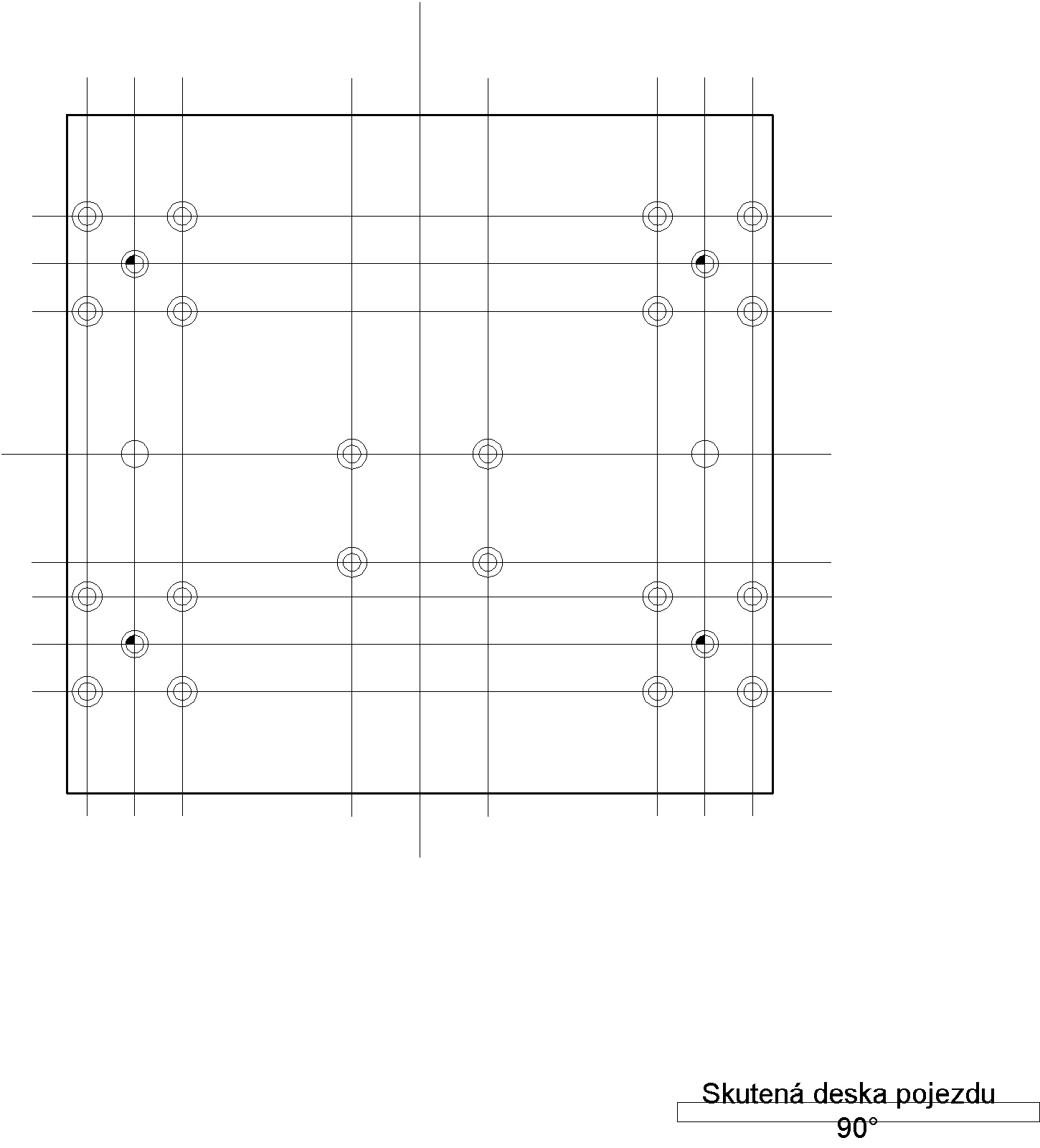

Ahojky pavel-gravos ,

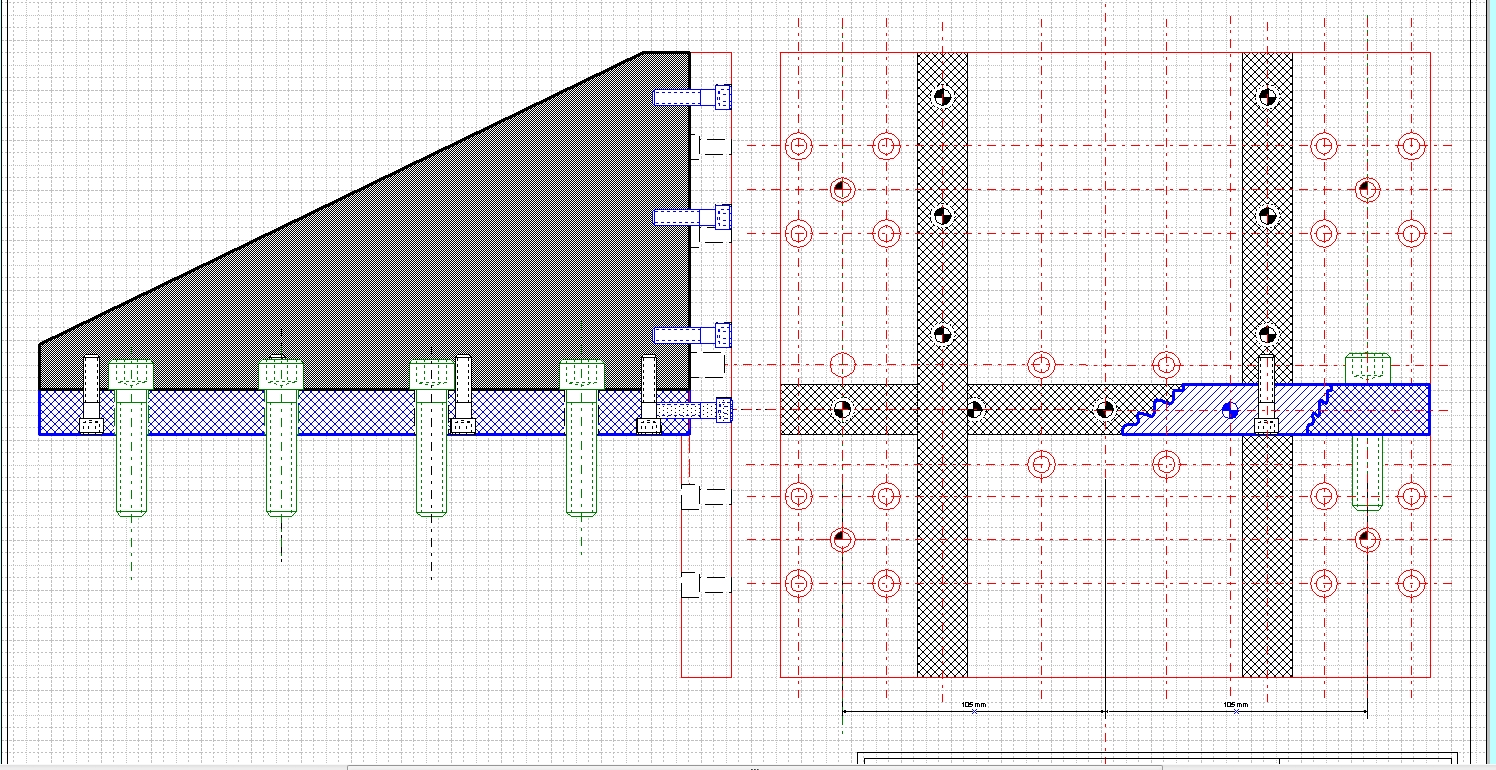

tak mám zase problém okolo kreslení .
Tentokrát v programu VISIO...tedy já si vymýšlím a kamarád je kreslič mých nápadů :D
Jsou to součásti a sestavy pro CNC frézku . Vše šlo docela dobře dokud nebylo potřeba uložit výkresy v JPGčku...první tři se uložily docela bez potíží ovšem další včetně sestav nebylo možné uložit žádným postupem i hodně krkolomným..no na kompu jsou W7...........
Snad mi poradíš v čem je problém nebo pokud tu příponu .vsd otevřeš ulož mi je prosím jako JPGčka .
Je potřeba dostat výkresy na papír tedy ven z počítače :D :P
Díky moc a přeji sluníčkový den ,
Pavlína .
P.S.: dám Ti číslo na kamaráda Vláďu Astaloše(777557262) a popovídejte si co se s tím dá udělat :twisted:

ať už se používá jakejkoliv software a je jakejkoliv důvod dělat výkresy třeba v jpg tak přece všude musí fungovat printscreen ne?

No jasně poslední záchrana obrázek z obrazovky ,funguje, no z 12" ten printscreen není moc čitelný .
Díly jsou cca 250x250mm a kóty vycházejí jak blechy :D :P
Nějak se to musí vyřešit ,snad to nakreslím ručně :twisted:

a tisk z visia nefunfuje? treba do pdf driveru. btw proc visio? a proc jpg ktere je na perokresbu nejmene vhodne?

Co jsem se ale zbezne podival, tak je vhodny spis na kresleni diagramu a prezentaci, aby to pekne vypadalo na schuzi spravni rady.
Na strojarske kresleni je mnohem vhodnejsi nejaky CAD.
Ovsem jaky, to je nejcasteji otazka finance vs. naroky.
Ja pouzivam Gravostar, ale nejsem dobry priklad, ja ho sam napsal, tak co bych nepouzil, ze?
Pry je docela dobry ProgeCAD - zadarmo.
Obecne nez zacnes shanet a ucit se neco, over si datove vstupy a vystupy, bez toho to k nicemu neni.
Co se formatu dat tyce, tak pro prenos dat, ktera se maji tisknout je jednoznacne nejvhodnejsi PDF.
Kdyz uz to musi jit pres bitmapu, tak aspon PNG nebo GIF, JPG komprese rozmazava kontury.
Pro prenos dat treba pro laser je zase docela rozumne DXF - to vsichni znaji.

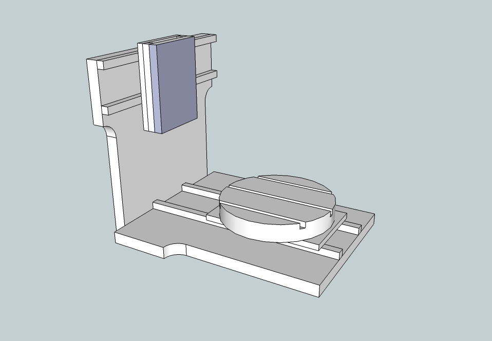

GeeSnake
Příspěvky: 1256
Bydliště: Strakonice
30. 12. 2012, 7:59

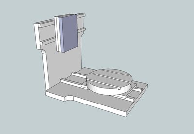

Tady je Tvůj prvotní nákres /hrubý/ ve Sketchupu:
pavlaxy.rar
(21.66 KiB) Staženo 427 x

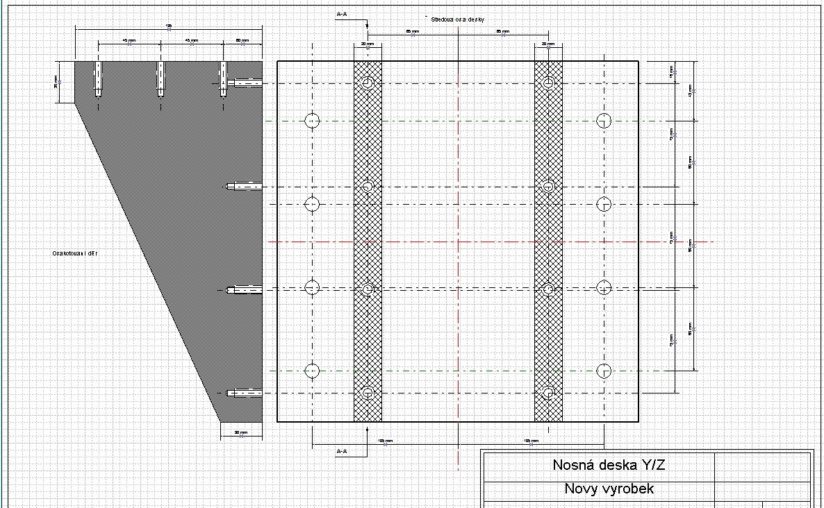

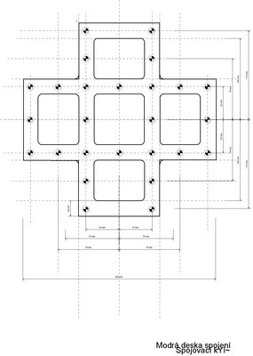

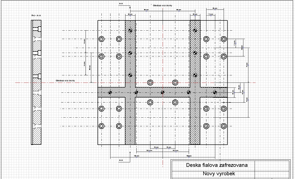

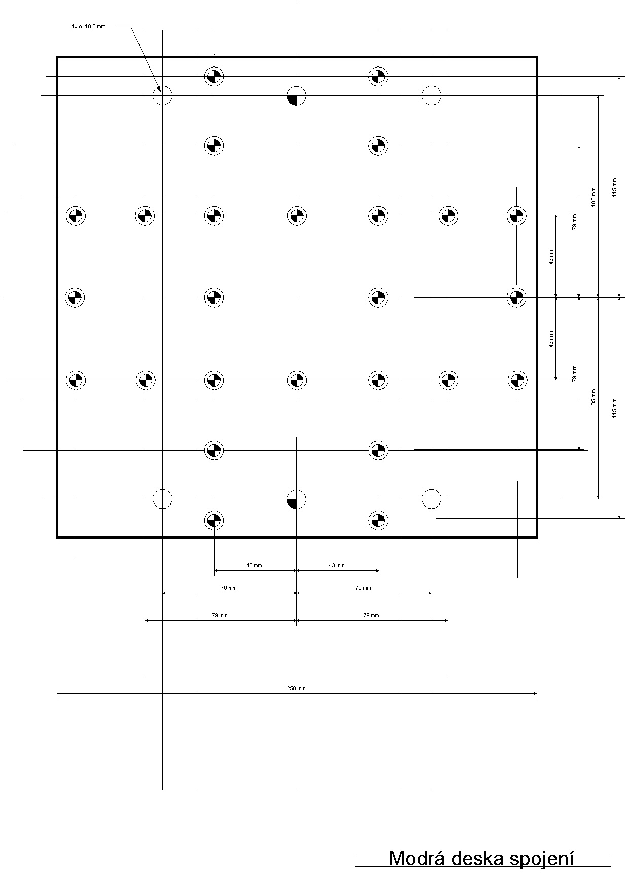

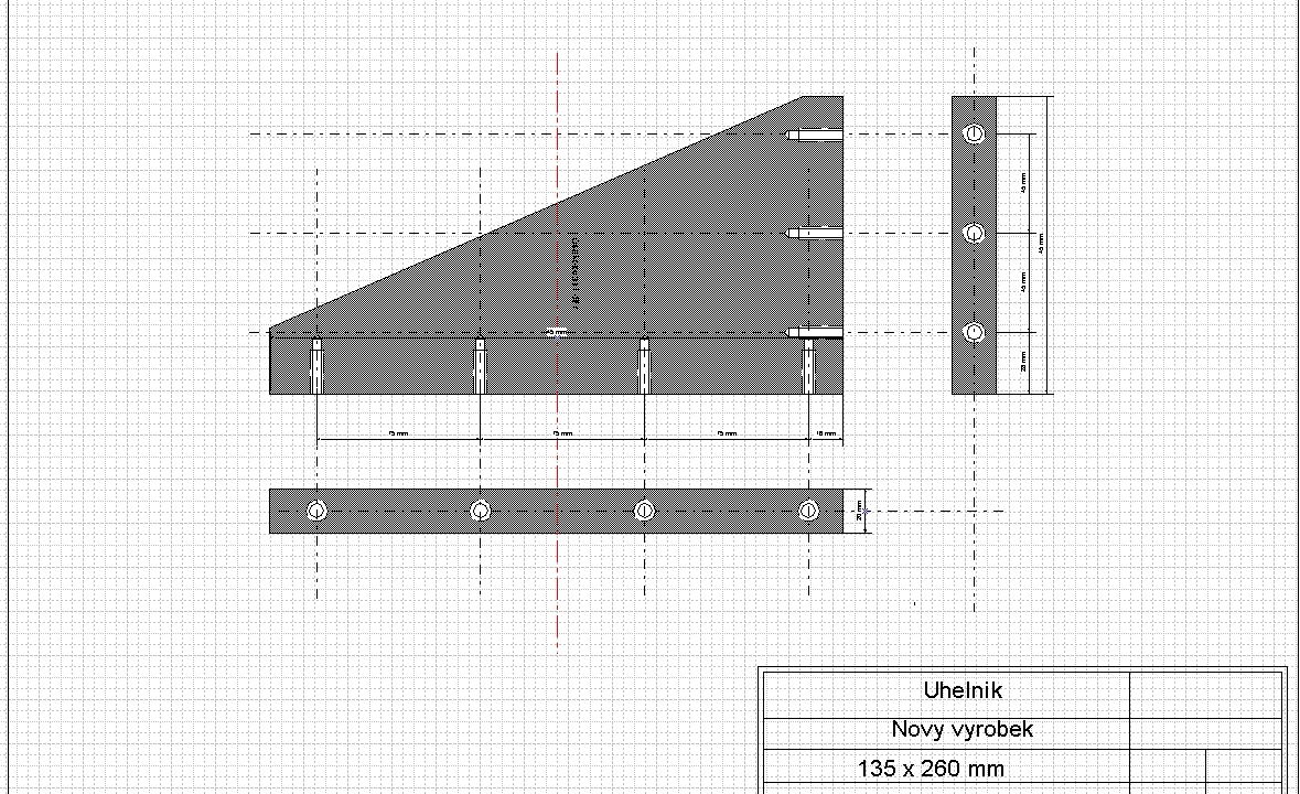

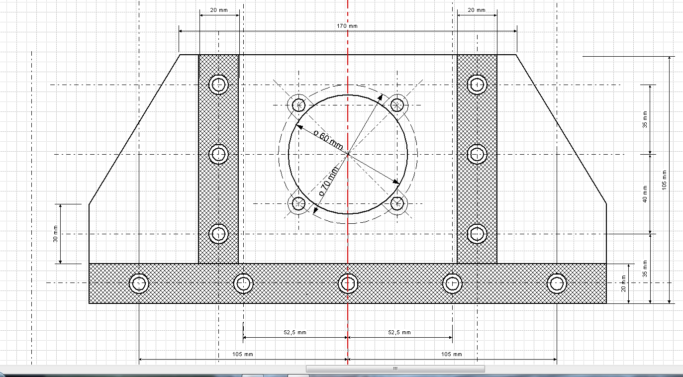

pavlaxy
Příspěvky: 1885
30. 12. 2012, 8:55

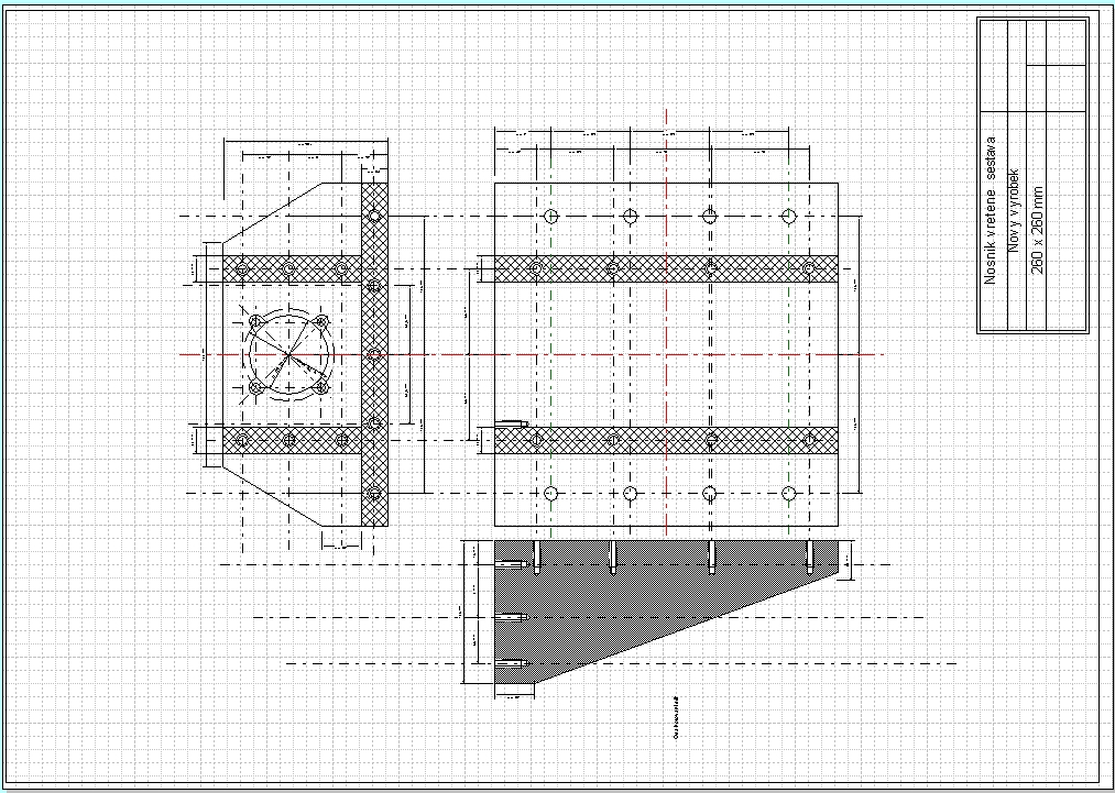

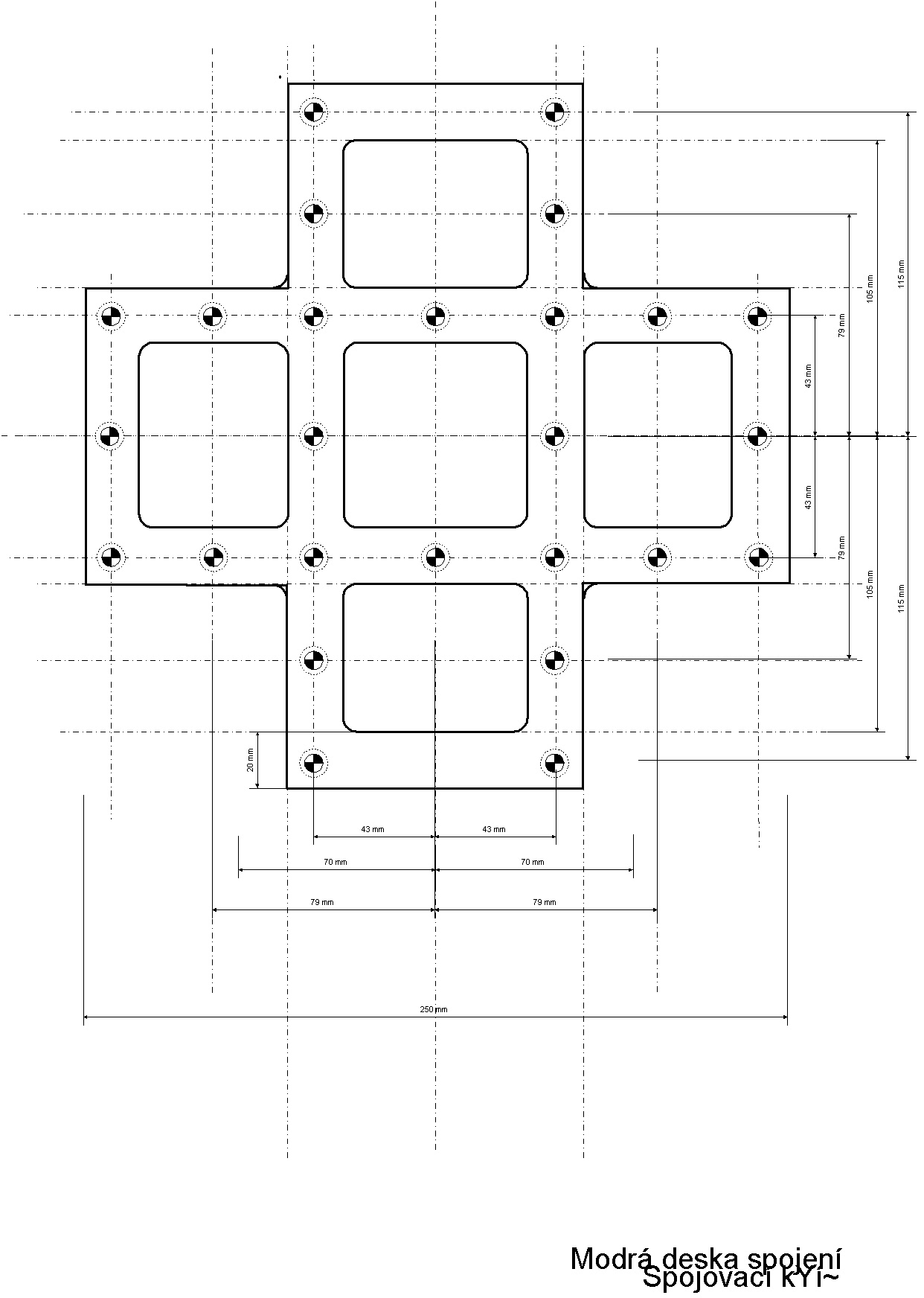

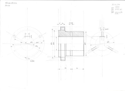

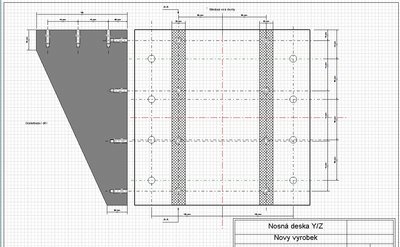

:wink: Ahojky GeeSnake ,

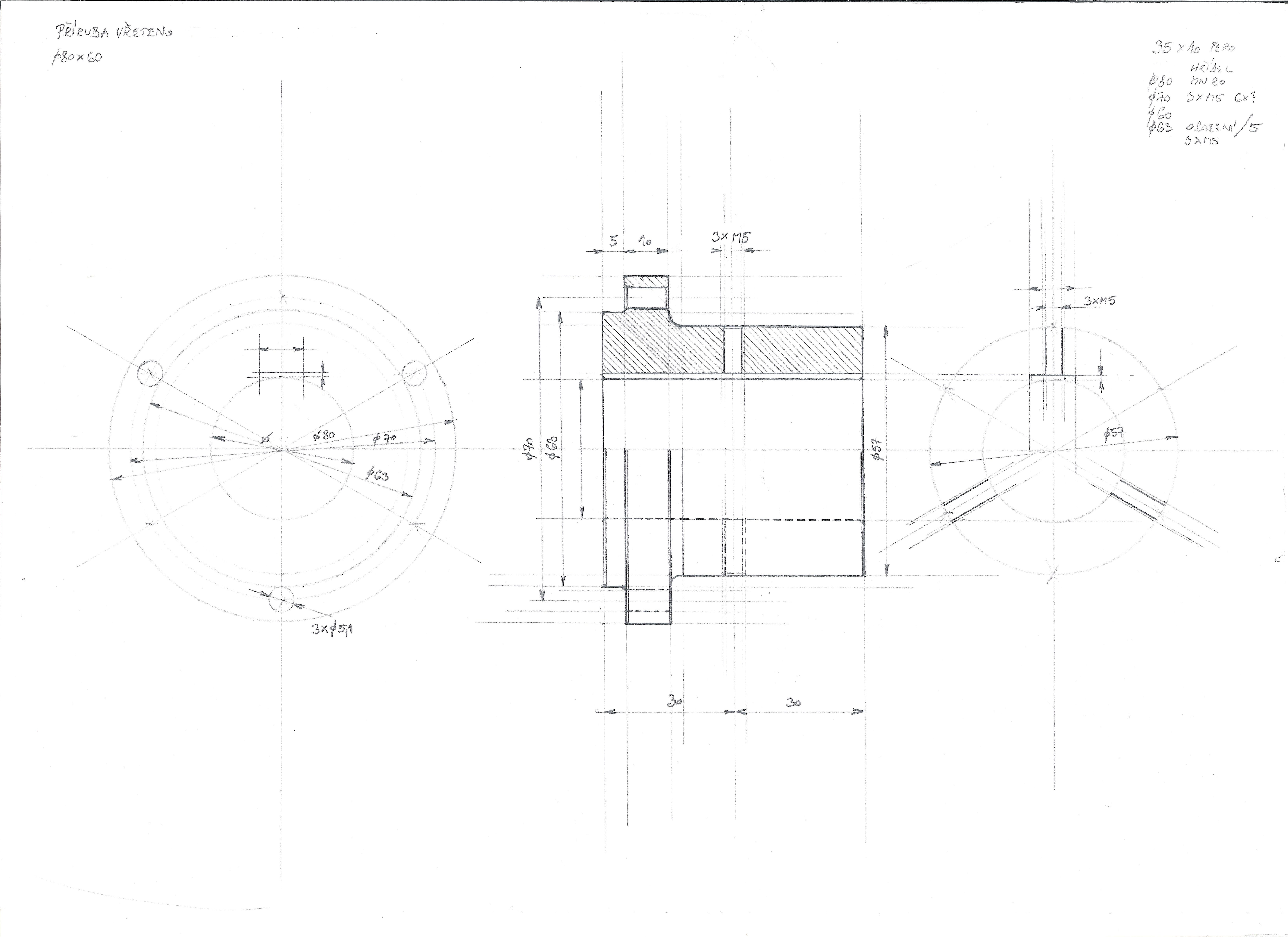

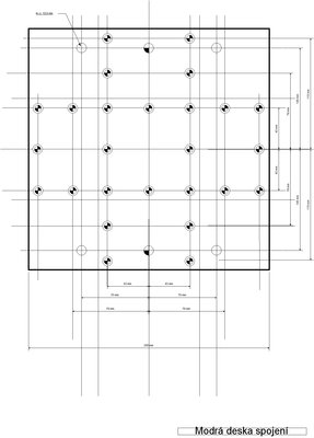

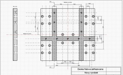

jsi rychlý a děkuji i když první nápad neměl dlouhého trvání a dalších sedm variant následovalo v průběhu čtrnácti dnů kdy jsem měla ty hotové díly na stole a přemýšlela jak je využít a nevyrábět příliš nových součástí (je jich dvanáct)
Nakonec jsem se rozhodla ,jak už jsem psala,pro koncepci DMU50-viz foto a předchozí popis .
Co jsme vydolovali z nešťastného Visia je tady...jedna deska chybí ale je podobná desce pojezdu.. :D :P

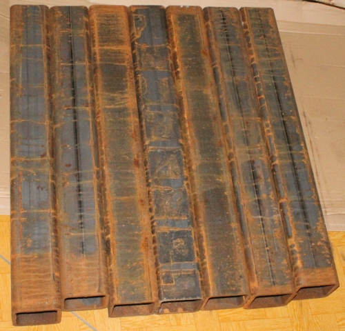

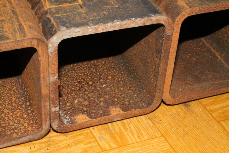

máš zarezervované "J" 120x120x8mm stěna
a úmyslně neuvádím jméno ,aby mne neproklel za další požadavky zájemců o ocelový materiál - tímto Děkuji :D :P
tak a stavba se zase o kousek pohnula ,mám z čeho vyrobit tu "paletu" pod stroj jako podstavec
no jistě pochopíte moji radost že ta "objednávka" zafungovala i po dlouhých měsících :P
tak a mohu začít hledat někoho z Prahy kdo mi jekly nařeže na délku :
480mm-6kusů (ze tří prostředních kusů délky 964mm)
900mm-4kusy (ze čtyř zbývajících 930-970mm)

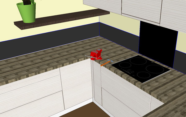

Nemám vlastní dílnu jen v kuchyni ponk se svěrákem a vrtačku ve stojanu - to se prostě nedá "bastlit" vše doma :D :P
Do realizace jdou zatím jen tři osy...aby se stavba už konečně pohnula o kousek dál .
Tohle nádherné sdělení jsem našel v tomto vlákně-od Pavlíny
To nemá chybu . Jsem tvůj obdivovatel a fandín Ti.

Karel Bambula píše:Nemám vlastní dílnu jen v kuchyni ponk se svěrákem a vrtačku ve stojanu - to se prostě nedá "bastlit" vše doma :D :P
Možná by si z toho měli vzít ponaučení dizajnéři kuchyní, takový svěrák vedle plotny se vždycky hodí. :D (pro někoho)
