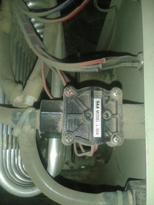

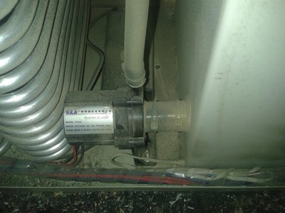

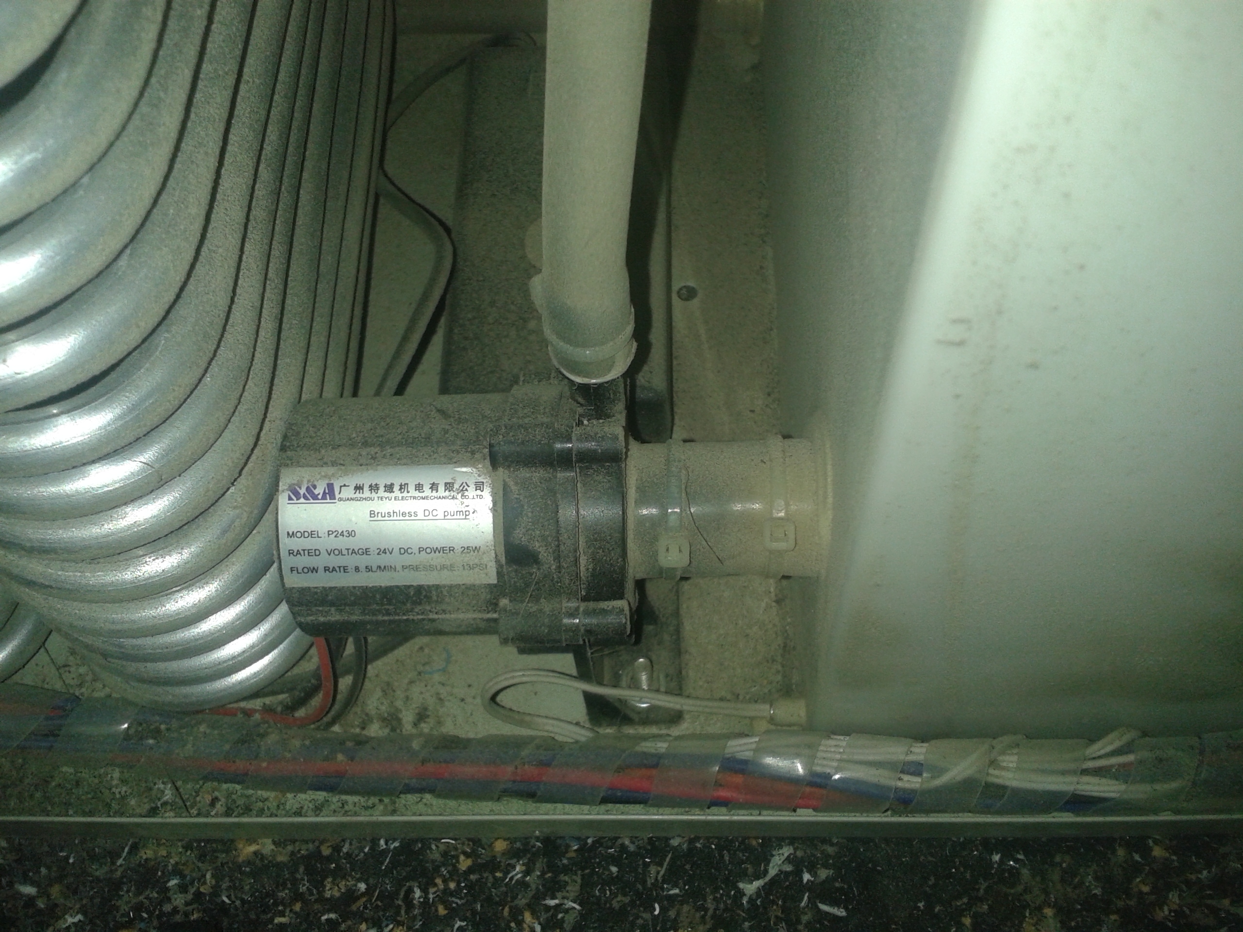

23. 2. 2015, 7:37
Takhle vypadá to chlazení uvnitř, mám 3 kousky. Sice to není laciné ale když budu chtít udělat něco podobného tak to bude taky něco stát a navíc plno mého času. To se mi zkrátka nevyplatí bastlit, takhle to mám hned a je to.
IQ156
Příspěvky: 7184
23. 2. 2015, 7:42
K tomu chlazení , občas se na aukru vyskytne průtokový chladící agregát z nějakého nápojového automatu , z jednoho mám udělané chlazení na pivo , je to pěkné kompaktní a chtěl za to myslím 1600,- je tam ledničkový kompresor a výměník je zalitý hlinikový blok žádná voda , vše pěkně zaizolované .

23. 2. 2015, 8:12
Jejda ,to chlazení je teda dílo ,nikdy jsem to vevniř neviděl. No je to konstrukčně podobné strojům ke kterým to patří....
Fakt je že když se spočítá čas ( ten hlavně ) a díly tak člověk nějak moc neušetří.

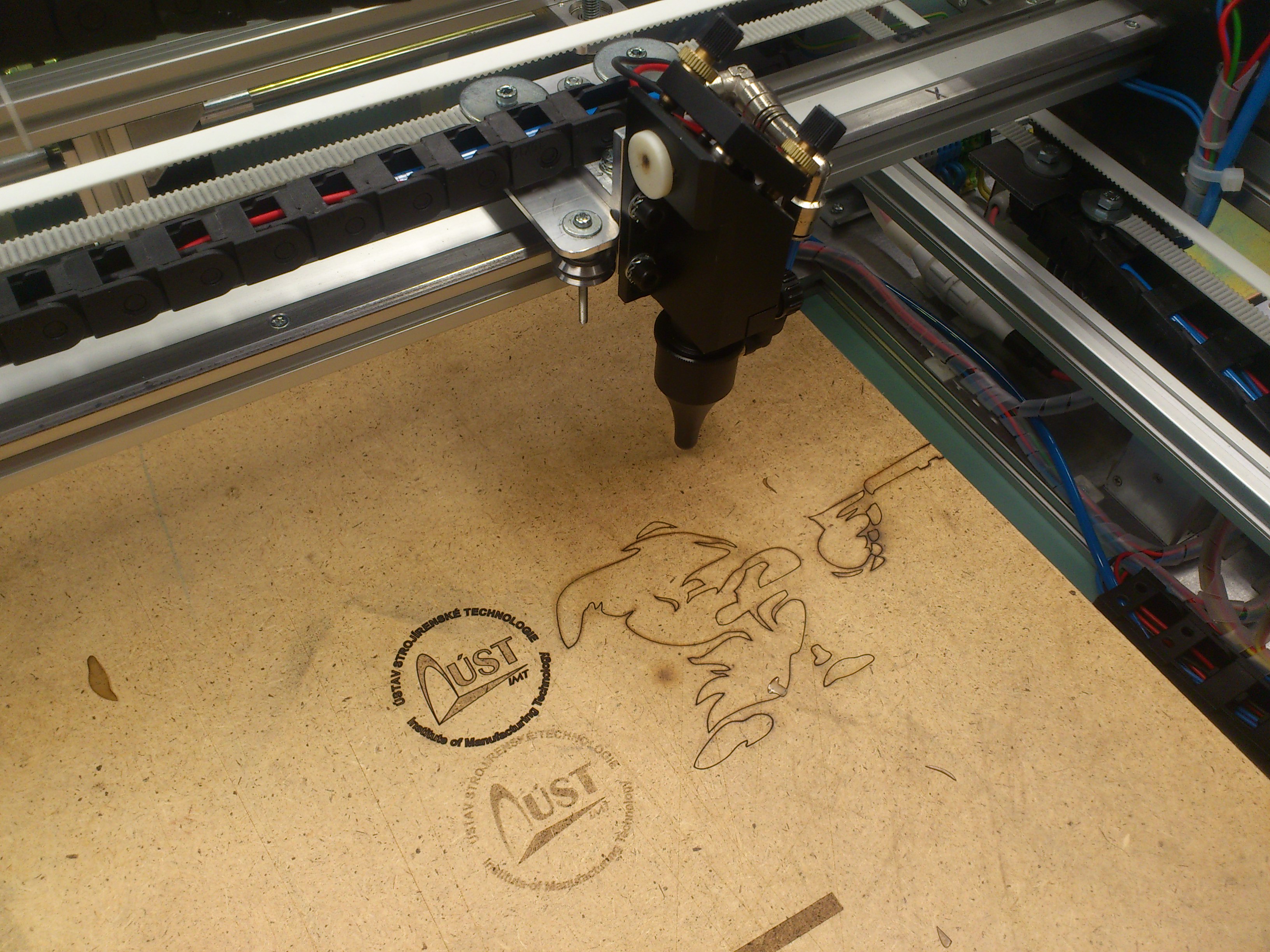

24. 2. 2015, 1:47
Tak pánové a je to tu. První opravdové pokusy s pálením a gravírováním... Video postupně udělám a dodám, ale alspoň jednu fotku přidám.
Kdo pozná figurku na obrázku, připíše si 10 bludišťáků...

24. 2. 2015, 3:47
Gratuluju ,vypadá to dobře :) Na vektorech se nejlíp pozná jak je dobrá mechanika, jestli něco nelítá.
