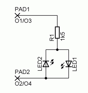

Taky může bejt v háji některý z výstupů L298, to by docela dávalo smysl, bohužel.. Můžeš udělat takový testovadlo, je primitivní a přitom docela užitečný - konkrétně dva exempláře tohoto:
tester buzení / připojení cívky kokového motorku.
LEDky ideálně různé barvy, s výhodou se dá využít dvoubarevná antiparalelní. Připojís paralelně k cívce motoru, dáš pomalé krokování a mělo by to furt nějak svítit (přesný popis bych musel dát dokupy), pokud pro některý krok nebude svítit, tak je to průšvih. Funguje to i jako tester, že je motor připojenej - pokud driver vypneš a motorem zatočíš, LEDky by měly blikat (motor funguje jako dynamo).

Teď si uvědomuju, že s tim testovadlem kecám, jsou i fáze, kdy je buzená jen jedna cívka, pak by testovadlo na druhý nesvítilo. Spíš je to tak, že musí svítit vždy aspoň jedno testovadlo a během celého cyklu (8 kroků) se musí rozesvítit každá LEDka. No, jak sem psal, musel bych to promyslet..
