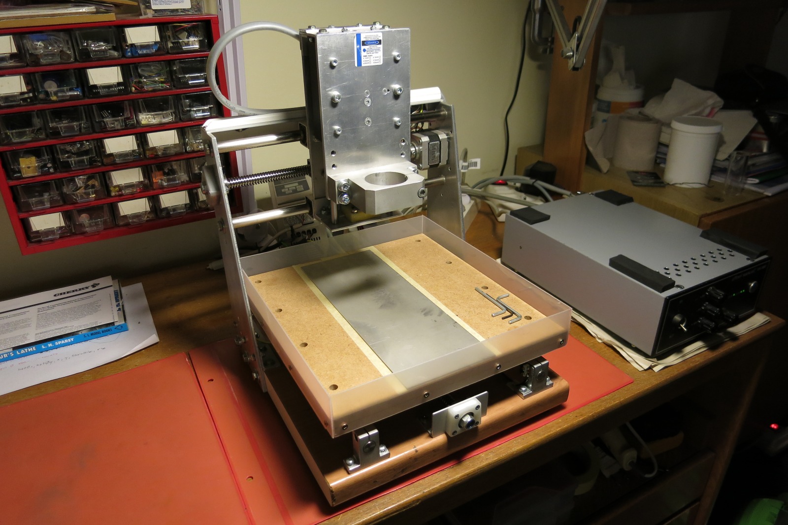

Mantinely (pokus omezit lítaní pilin-špon do stroje a ven, uvidíme, jak efektivní to bude):
A vlastně ještě připrava na můj první pokus vyfrézovat přístrojovej panel z hliníkovýho plechu, bojim bojim..

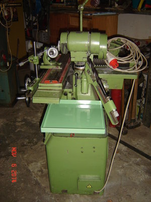

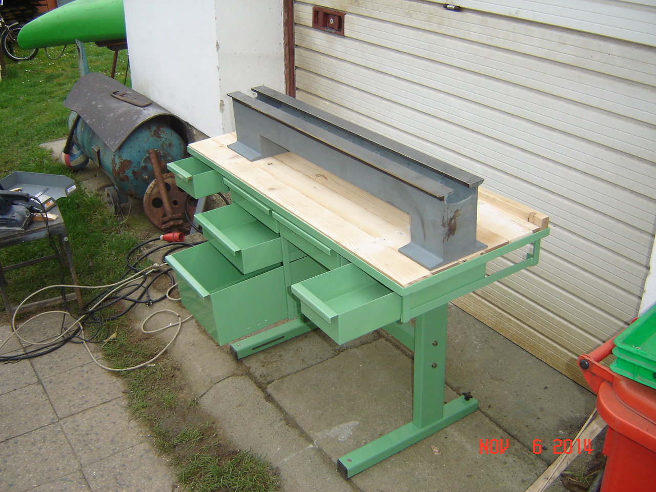

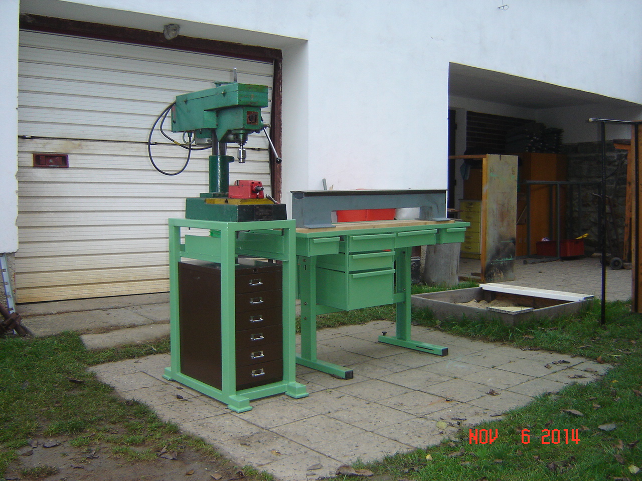

Já jsem navštívil šroťák (stůl z průmyslového šicího stroje a stůl z nějakého truhlářského stroje), bazar s nábytkem (hnědé šuplíky), kamaráda co dělá ve fabrice na rozvaděče (zelené šuplíky), pak se zavřel na pár večerů do dílny a udělal z toho (s minimálníma nákladama) stolek pod vrtačku
, stůl pod budoucí soustruh
a otočný stolek k brusce co mi chyběl
, vše v hráškově zelené :mrgreen:
Příspěvky: 3857
7. 11. 2014, 4:56
A co je to za milu malu brusku?
fidel47
Příspěvky: 448
7. 11. 2014, 5:26
zverodoktor píše:A co je to za milu malu brusku?
Je to tahle- http://www.c-n-c.cz/viewtopic.php?f=23&t=14835#p146174" onclick="window.open(this.href);return false;

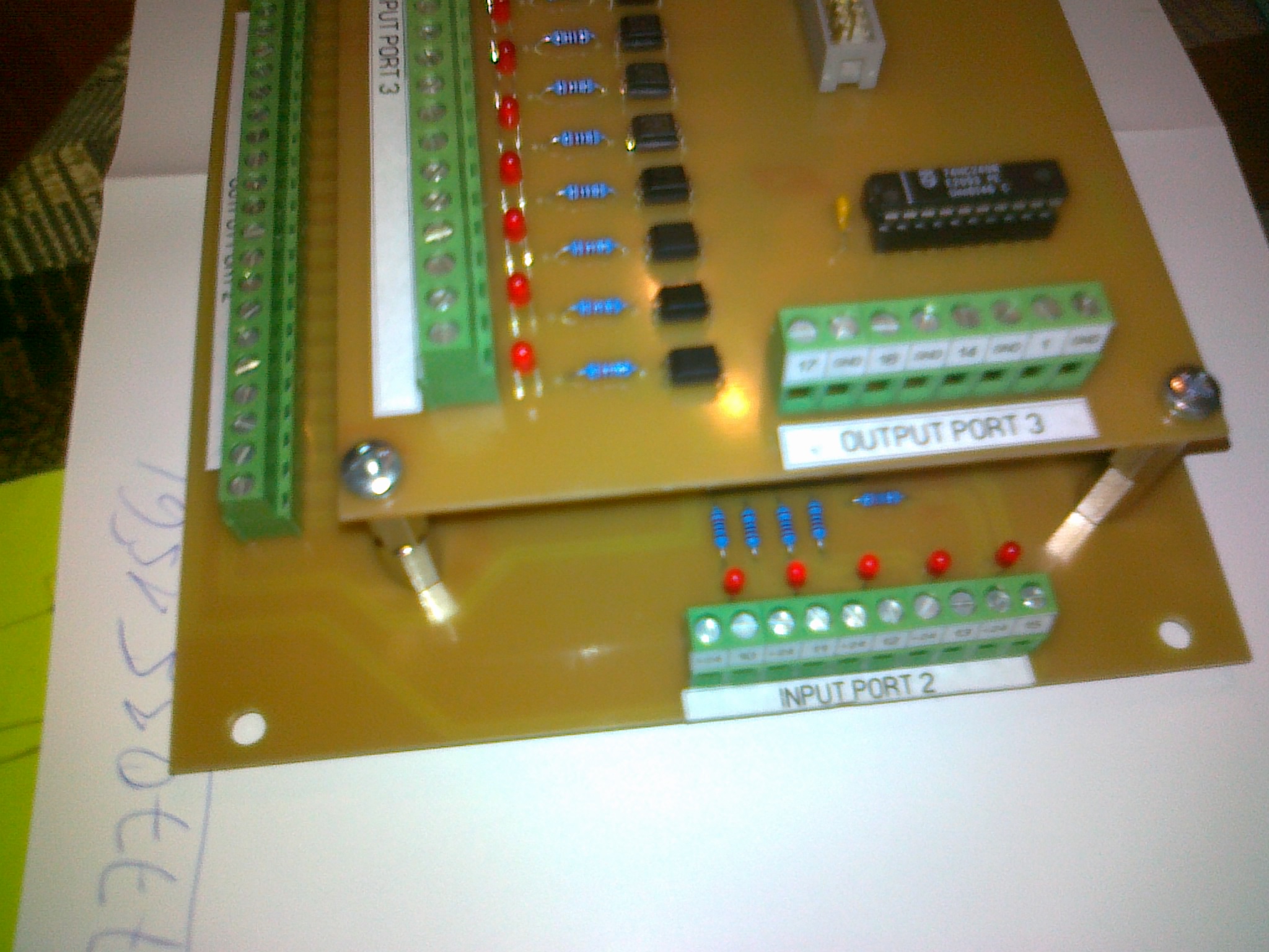

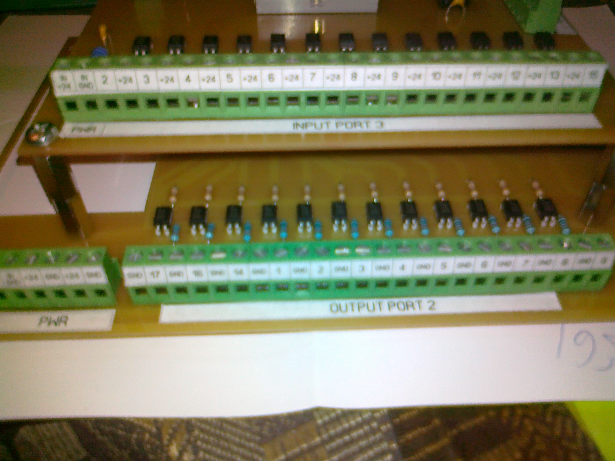

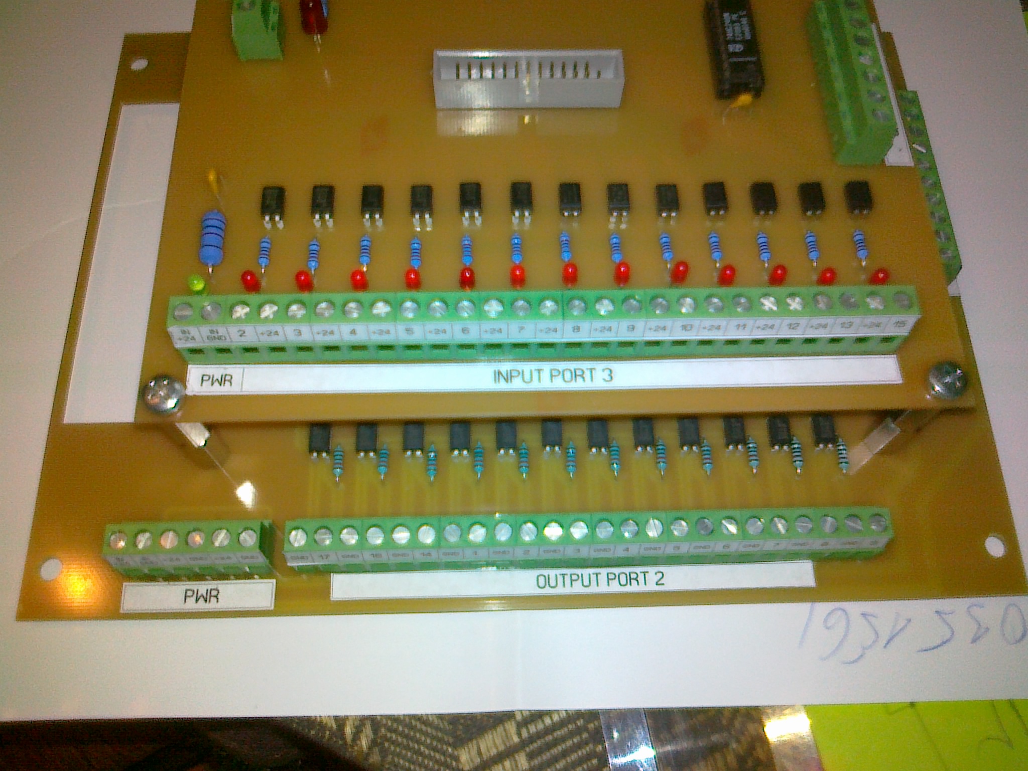

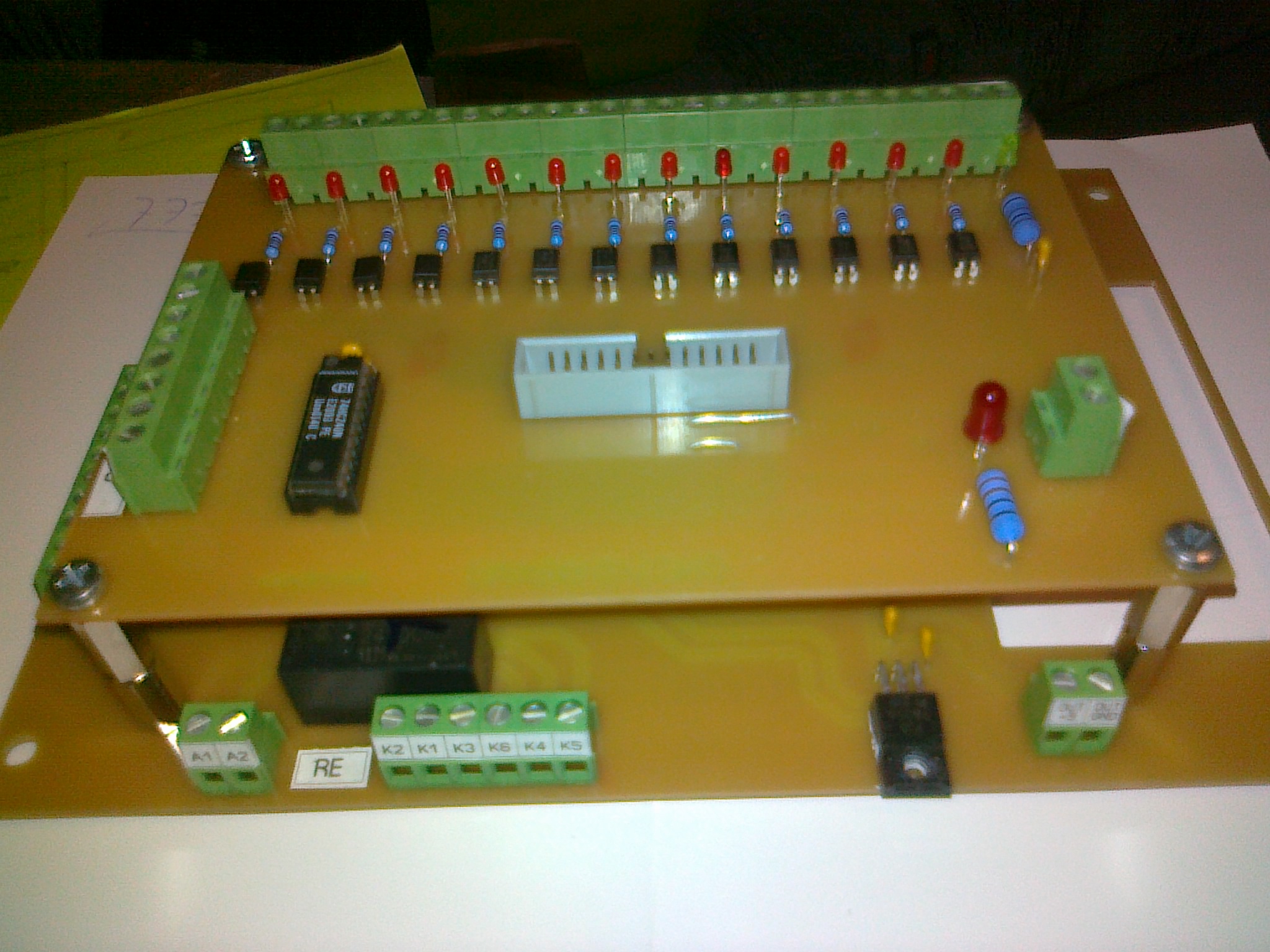

Tak jsem si ubastlil oddělovací desku pro smoothstepper,pro port 2 a 3.Na portu 1 používám oddělovací desku s CNC shopu pro drivery M542.Kdyby někdo namítal proč jsem použil pomalé optočleny PC817,tak je to pro to,že deska je pro využití ovládacích prvků,MPG atd.Ne tedy k ovládání motorů(driverů) a tam to plně postačuje.Konektory jsou kompatibilní s SS,tak se propojí plochým kabelem.Desky jsou patrově nad sebou,jedna pro port 2,druhá pro port 3(piny 2-9 jako vstupy)
DPS jsem samozřejmě frézoval. :)

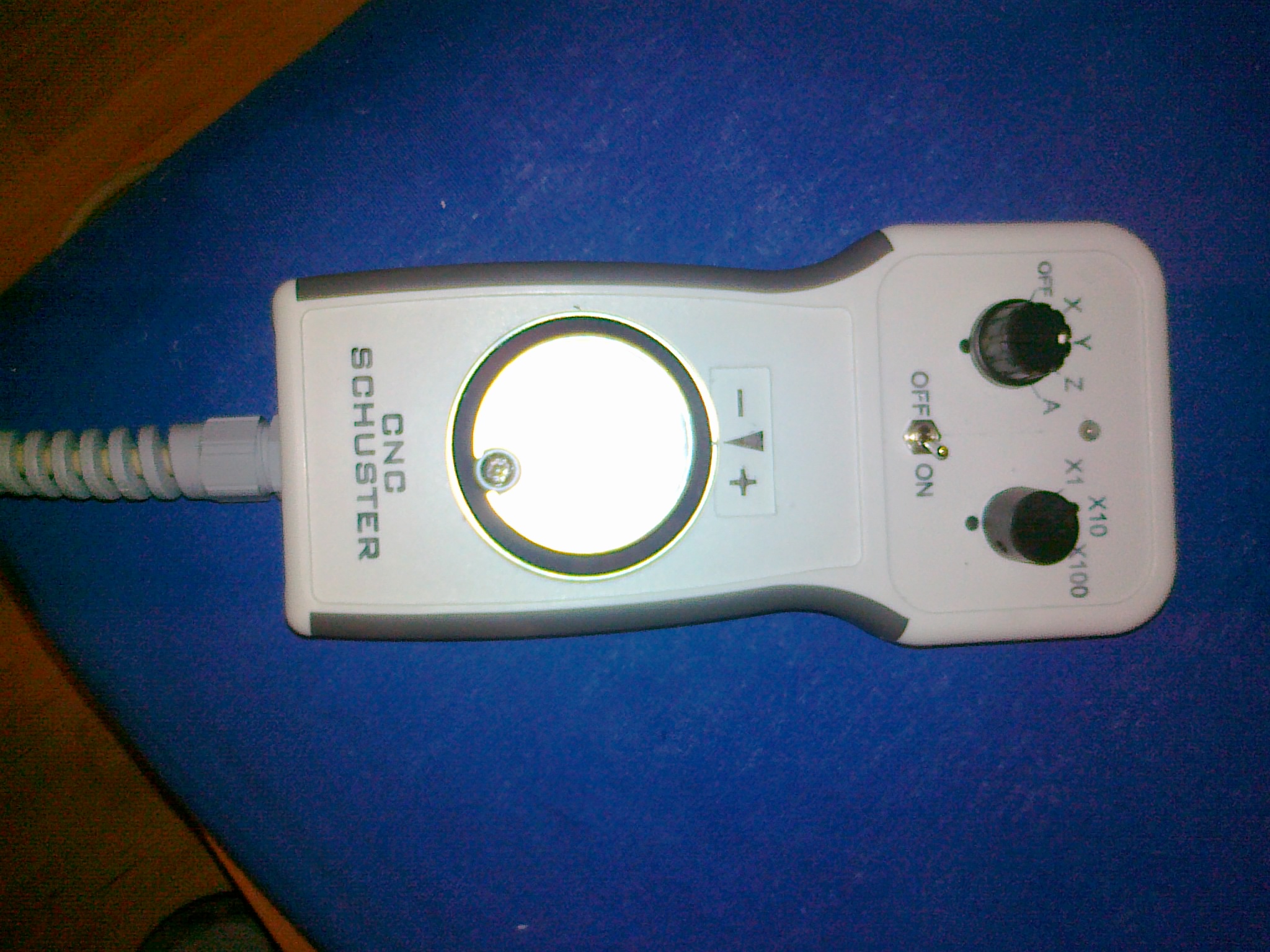

Ubastlený MPG ovladač- výborná pomůcka

.. ovladač máš krásný, to je věc ... nevím jestli jde i na Gravos GVE64 použít nějaký univerzál kabelový ovladač, nebo jaký, neví někdo?

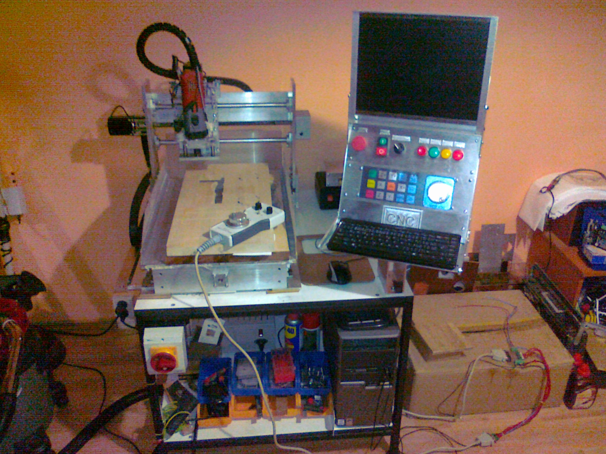

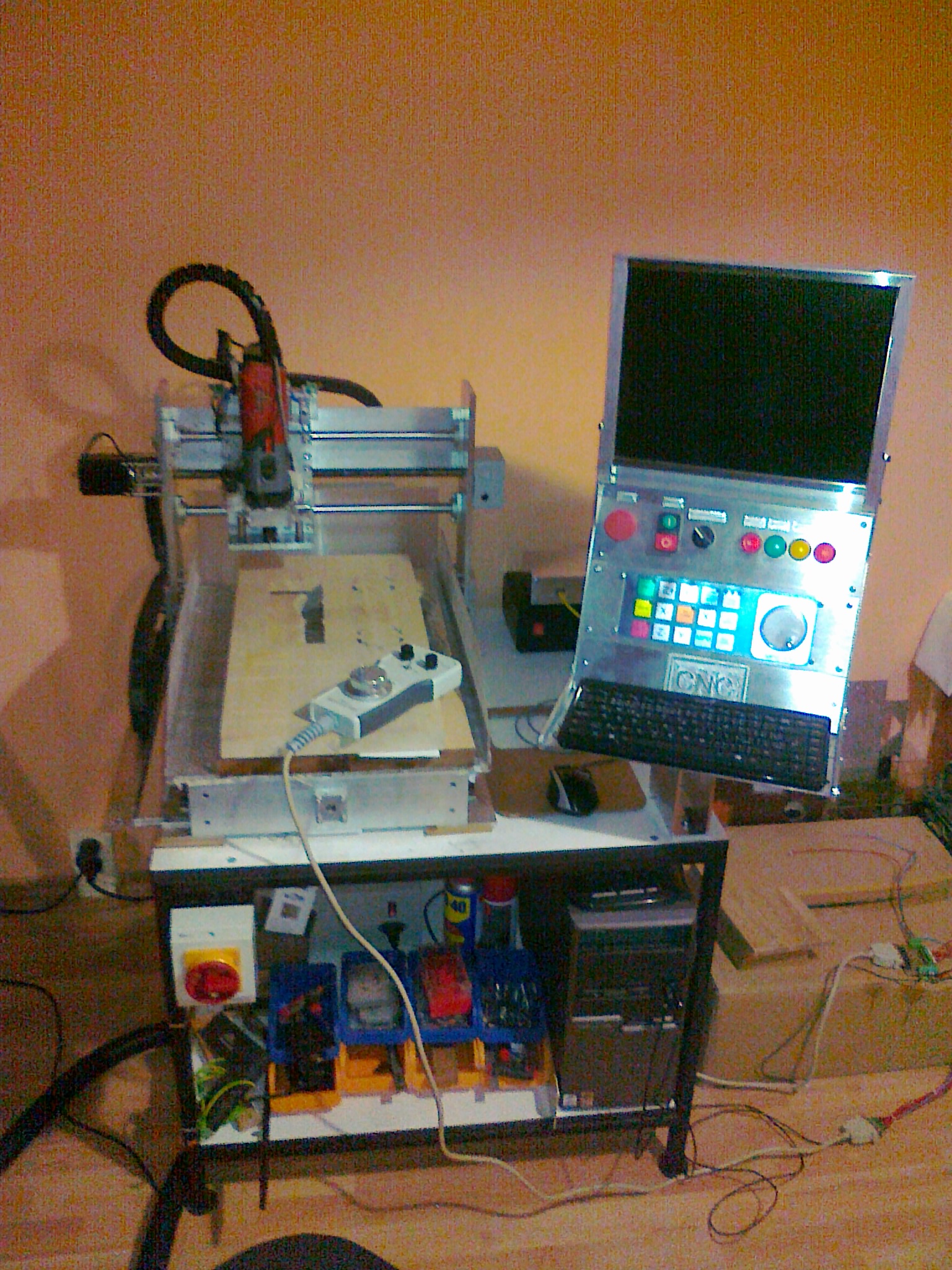

Jinak moje pracoviště.....pořád je co zlepšovat :)
Frézuji vše co potřebuji-dřevo,plasty,dural,DPS atd.Pracovní plocha X-300,Y-400,Z-100,takže nic moc,ale plánuji postavit něco většího.Nasbíral jsem ale mnoho užitečných zkušeností.Nejlepší je ale praxe a proto se trochu zasměju při čtení příspěvků,jak frézovat dural na monstrech které by měly mít aspoň půl tuny :D .
Já frézuju dural do 10mm celkem bez problémů....chce to jen vychytat :)

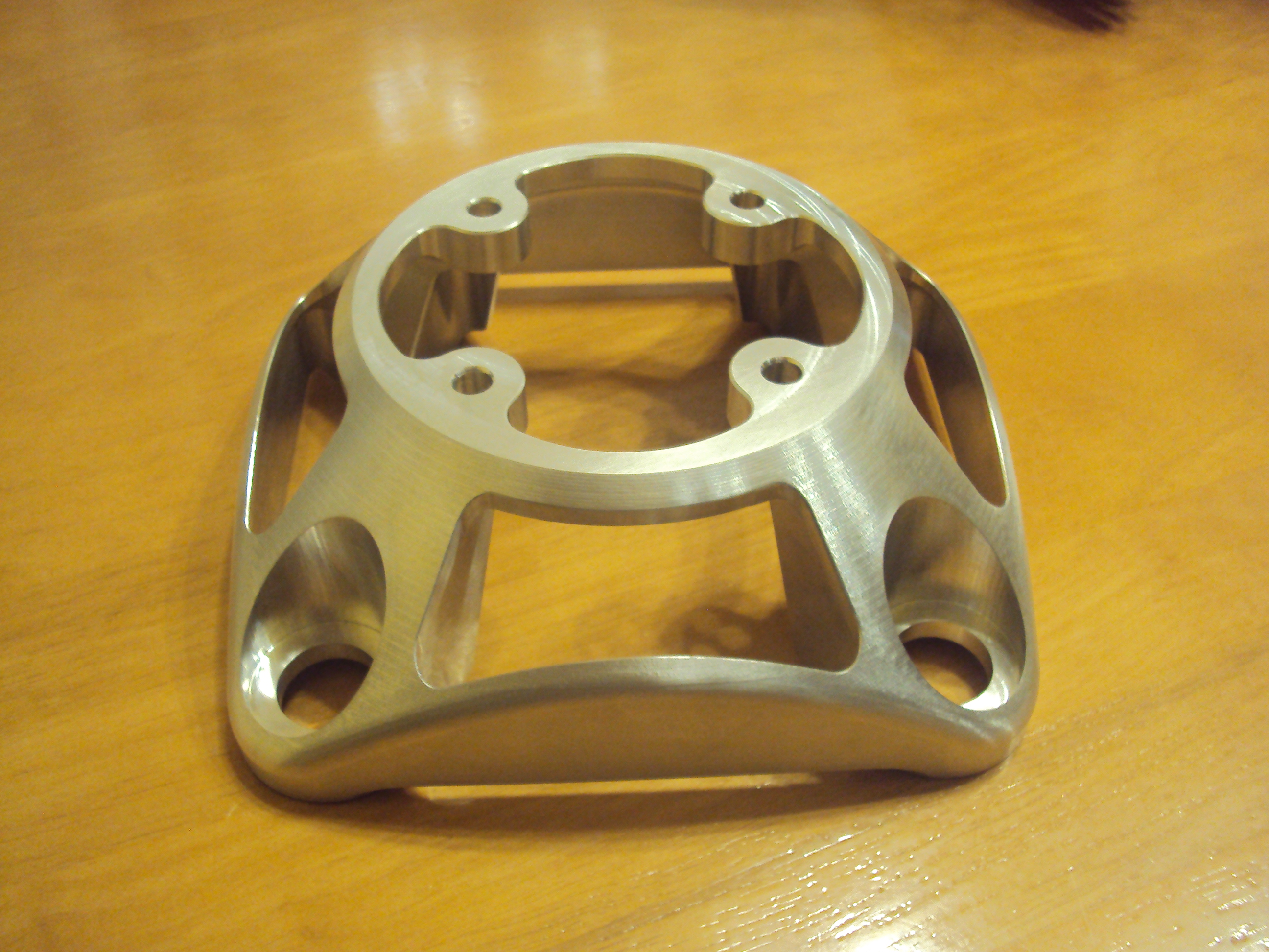

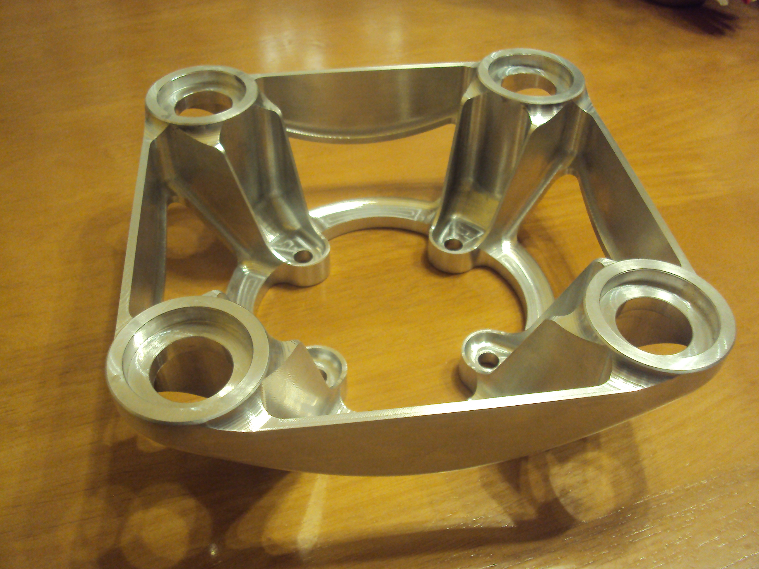

já se zase zasměju když chce někdo obrábět dural na takovejhle strojcích.. protože právě praxe je praxe..
pro upřesnění obrábět dural je pro mě třeba výrobek viz fotka:
(rozměry 180x180x65 - tedy relativně malej rozměr co se do těch Vašich strojků vejde.. )
šudlat šponku po 0,5mm 3kou frézkou s oskákaným povrchem a ničení fréz podle mě není obrábění duralu i když to tak v porovnání s pilníkem může vypadat..)
nicméně ještě potřebuju udělat další kus tak pokud někdo chcete skutečně obrábět dural tak směle do toho, takovýto výrobek od Vás koupím, pokud to bude ve stejné/lepší kvalitě viz foto.. takže obráběči duralu kdo do toho jde?

A, to tu dlouho nebylo :) Nicméně pěkná práce! Nebyl by gcode (ano, gcode), jen tak pro inspiraci?

To RaS: Nádhera - moc fajnová práce. Rád bych se dozvěděl celkový čas obrábění a pokud to není tajné tak cca cenu (za práci).Díky. Mimochodem s tím "šmrdláním" máš naprostou pravdu - můj sen je vzít 10kou frézou 10mm hlubokou drážku aniž by to drnčelo... Ale už se na tom pracuje a něco se rýsuje ....

celkový čas obrábění je bída cca 8hodin když 95% materiálu je odebráno za půl hodiny plátkovou 16kou :D finále je brané toroidní frézou D10 R2,5 zevnitř po 0,4mm/ zvenku 4břitou kulovkou D10 po 0,4mm řezná rychlost něco kolem 1200m/min což je dost velkej posuv na zub (nemám potřebné otáčky) takže je to docela hrubé.. má to taky docela tendenci drnčet jsou to slabé žebra a měl jsem tam přídavek 0,3mm.. příště ten čas ještě trošku natáhnu a předhrubuju to s menším přídavkem aby finální špona byla ještě menší.. ale chtělo by to tak 3x takové otáčky čím by se dostal optimální záběr na zub a vylepšilo by se to.. jenže bych to obráběl cca 20hodin což by zase nikdo nezaplatil.. tahle sranda stojí asi 4ku materiál je z toho asi za 1000,- EN AW 7075.. je to držák motoru z letadla SportStar EPOS http://www.rotexelectric.eu/rotexen/ind ... jects/epos" onclick="window.open(this.href);return false;

Dík za info. Těch 1200m/min je asi překlep? 1200mm/min?
Příspěvky: 8995
10. 11. 2014, 4:18
jo 1200mm :D
tohle je samozřejmě jinej level.Já se zabývám elektronikou a frézku jsem postavil jen pro vlastní účely,tedy na frézování čelních přístrojových panelů,drobných dílů a DPS.Proto jsem frézoval dural max 10mm.Kdybych se s tím živil,asi bych si pořídil nějakou mašinku za alespoň půl mega.Ale to není můj ůčel.... :) .Jinak opravdu pěkná práce.
