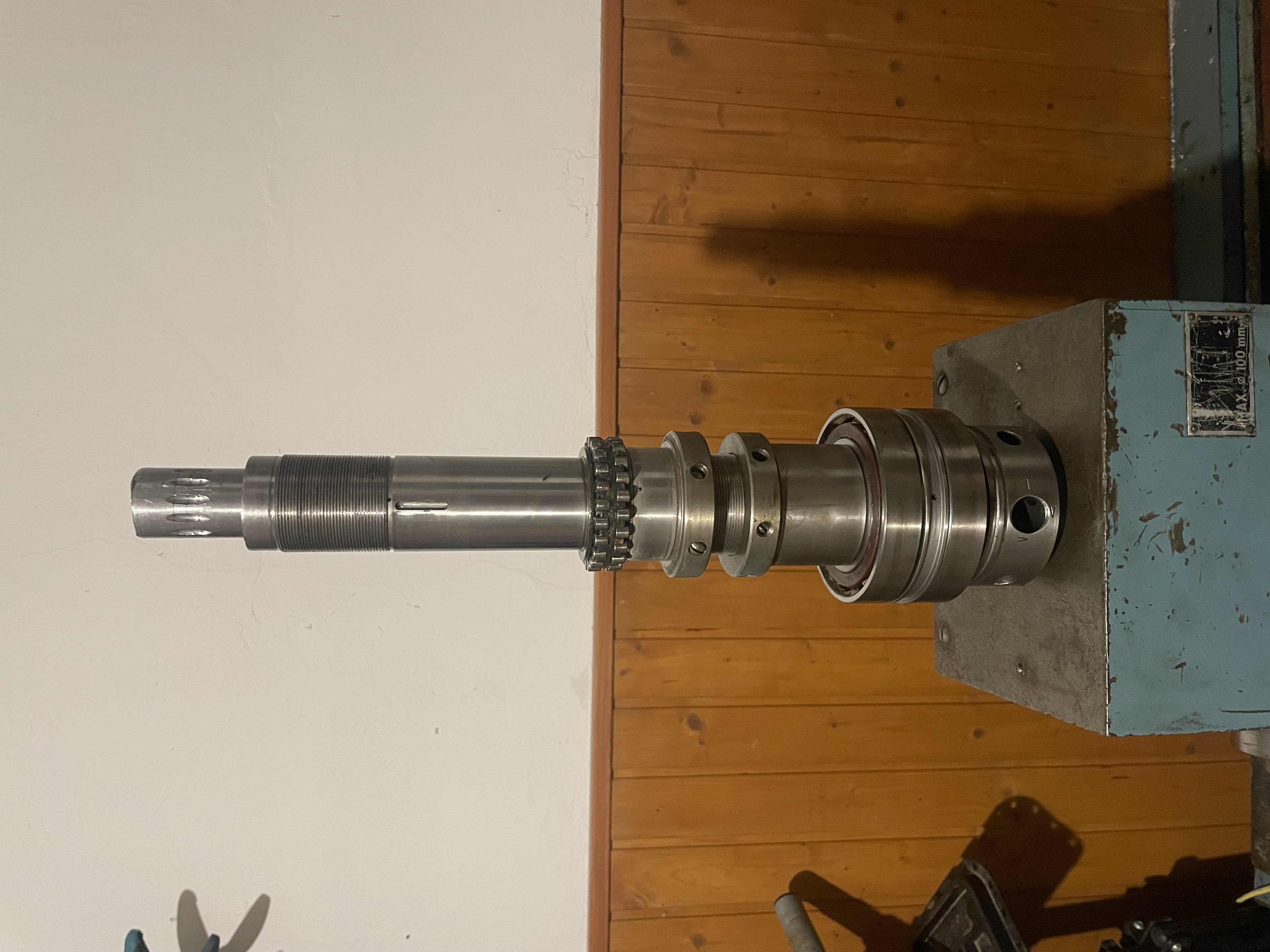

Asi jako na A, nevím přesně. Ve předu jsou 2 ložiska s kosouhlým stykem a textitovou klecí a vzadu dvouřadé válečkové s kuželovou dírou a mosaznou klecí.
Zde vřeteno po vyndání. Zadní ložisko je v pánu. Vnější kroužek byl úplně vyjetej.

No tohle je to provedení pro vyšší přesnost,ne? To,,dvouřádnový válečkový ložisko" je ložisko NN určený pro vřetena,díra je kuželová kvůli tomu,že když se kroužek natáhne na kuželovou hřídel,roztáhne se a vymezí vůli v uložení. Právě proto jsem psal,že když budeš chtít vyměnit komplet ložiska na vřeteně,spadneš do toho za desítku.(beru to tak,že ty vřetena,co jsem viděl ,byly originálně z fabriky osazený ložisky SKF/ FAG/SNR a tam je cena min. jednou taková,jako u našich ekvivalentů). Taky musíš mít zmáknutý vymezování vůlí,jakmile to jen trošku víc přetáhneš,okamžitě ložiska zničíš..
Když oni bezmozci udělají vřeteník s trvalou náplní maziva.. Kdyby aspoň nepsali v manuálu,že se tam dají použít naše vazelíny:-(

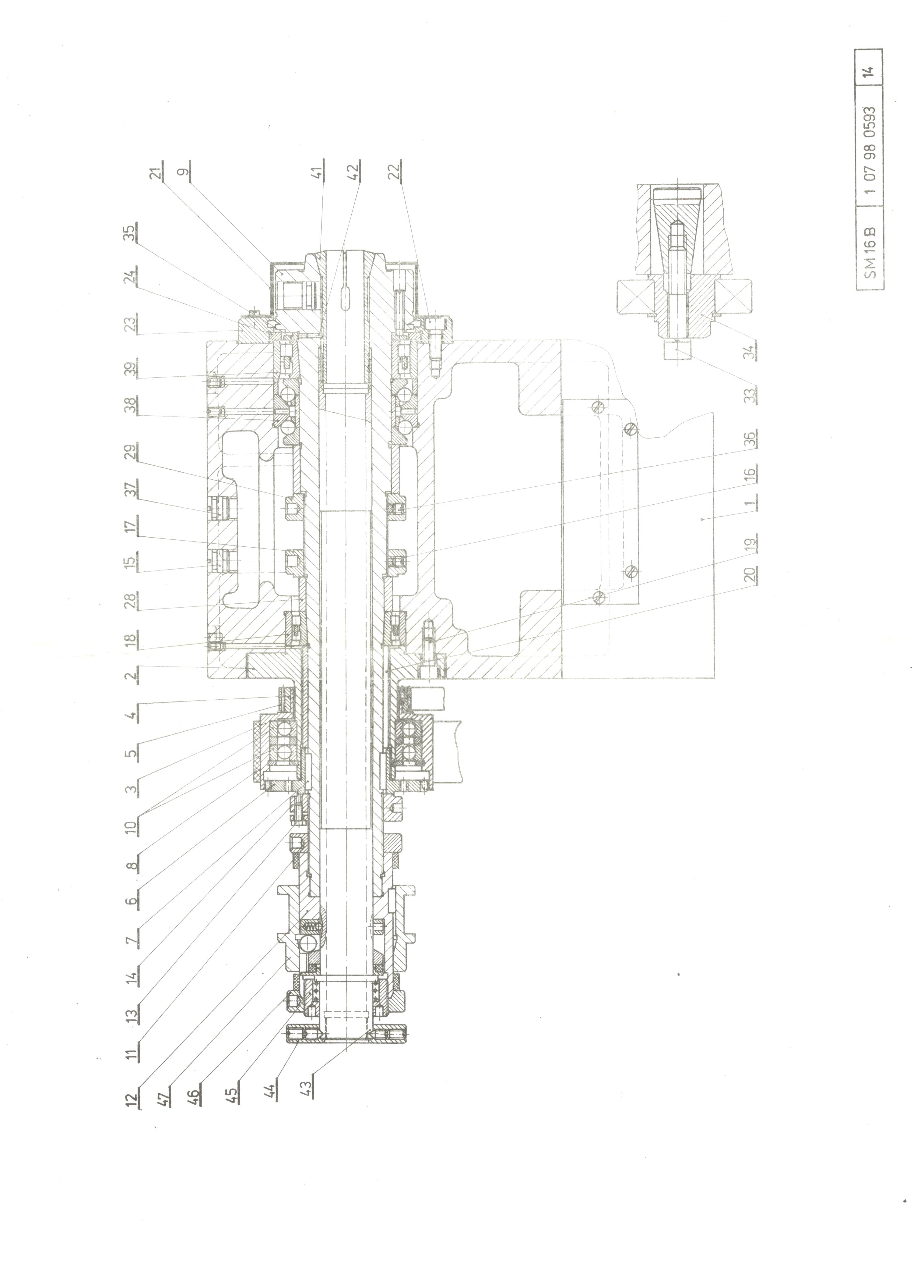

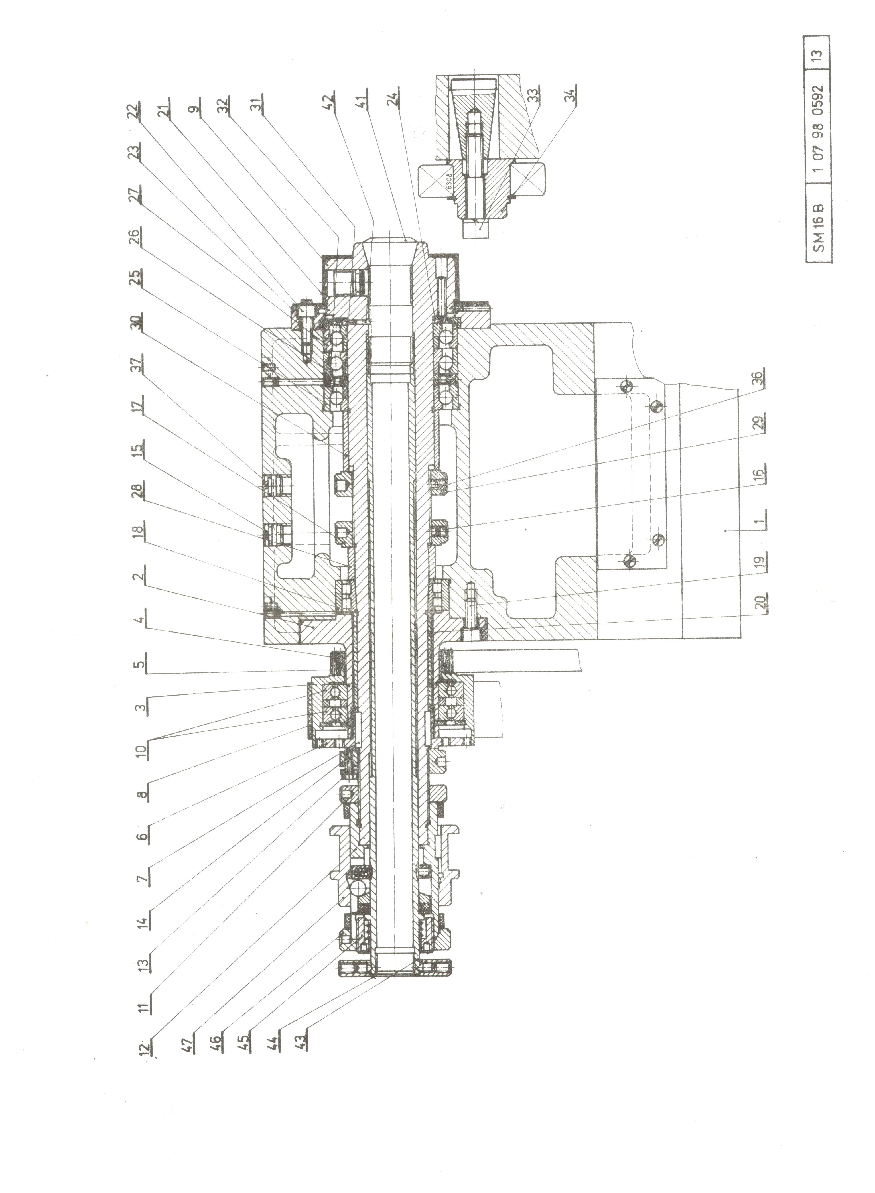

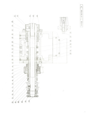

Přikládám z manuálu:
Vyšší přesnost:
v předu sestava 3 ložisek s kosouhlým stykem, v zadu dvouřadé válečkové s kuželovou dírou
Vysoká přesnost:
v předu sestava dvouřadého válečkového ložiska s kuželovou dírou a za ním obousměrné axiální ložisko s kosouhlým stykem, v zadu to samé jako v předchozí variantě.

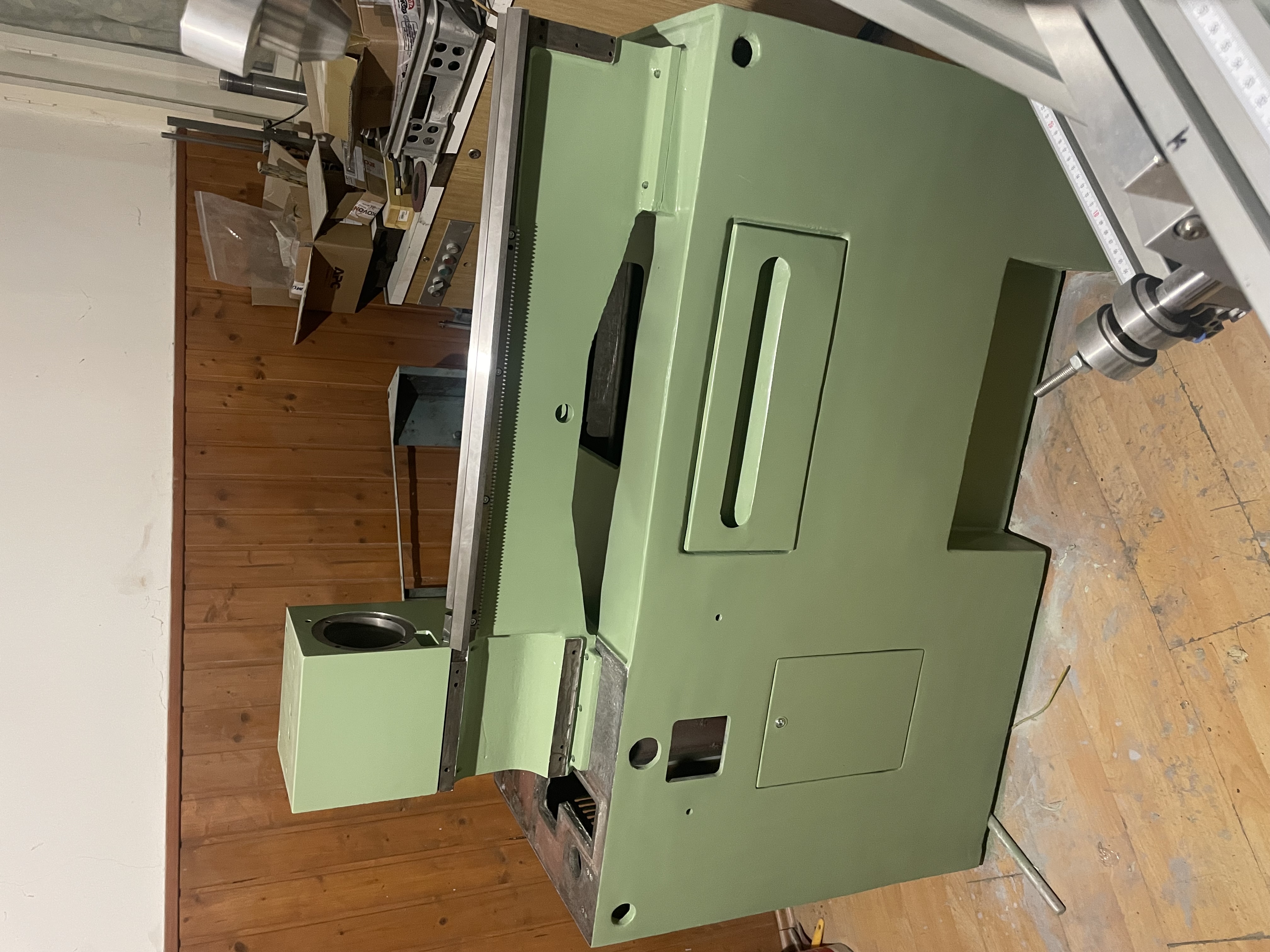

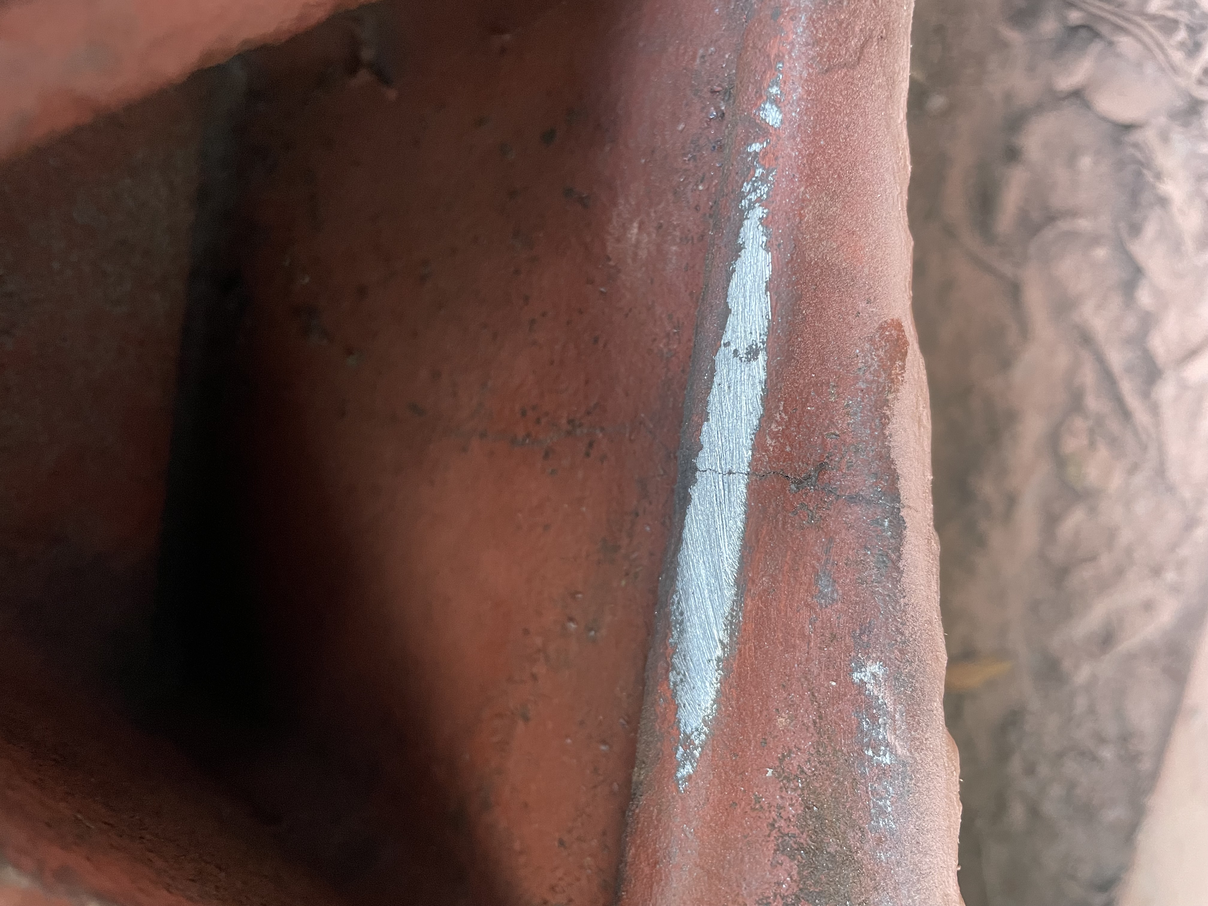

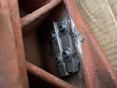

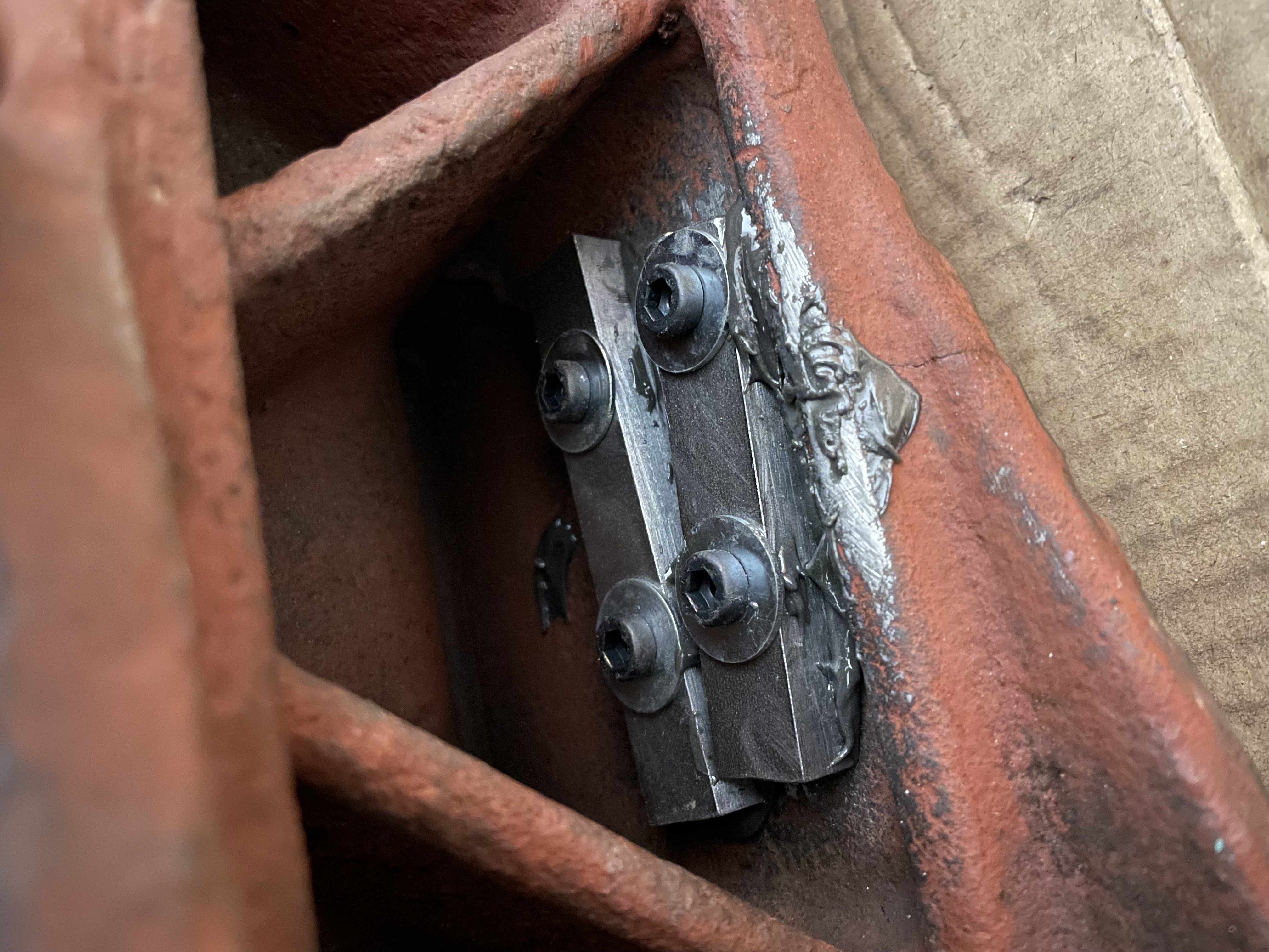

Zas o kousek blíže. Většina částí je v barvě, ale ještě nějaké to lakování mne čeká.

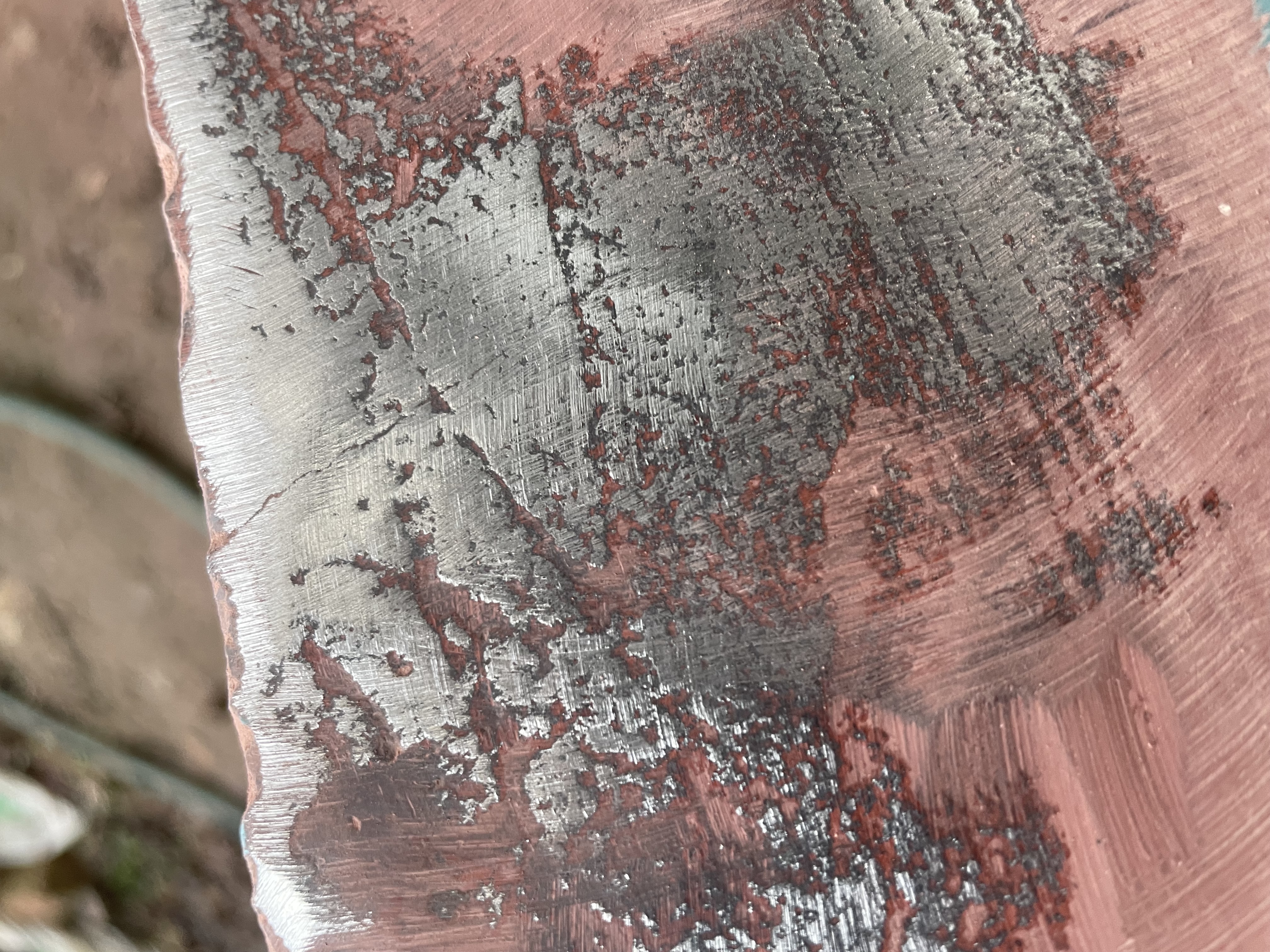

Lože mne trošku potrápilo, brousit jsem ho dával s původní barvou, nestíhal jsem ji sundat a tak mne po sundání barvy čekalo drobné překvapení.
Za povšimnutí stojí ten červenej tmel v té prasklině, takže buď to bylo už z výroby, nebo z nějaké GO.
Tak jsem ji alespoň sešrouboval a ještě vše slepil tekutým kovem.
No ještě mi přibyla zkompletovaná, přetěsněná a přeložiskovaná převodovka. Ke
které musím dovyrobit přesouvací kamen hydraulického pístu spojky, který byl prasklý v dříku.
Nakonec je v kupě hydraulický agregát, opět prětěsněn a vyčištěn. A přeložiskované motory.
Vše dělám většinou po večerech po té co jde malá spát, takže to jde pomalu, ale jistě :-).
