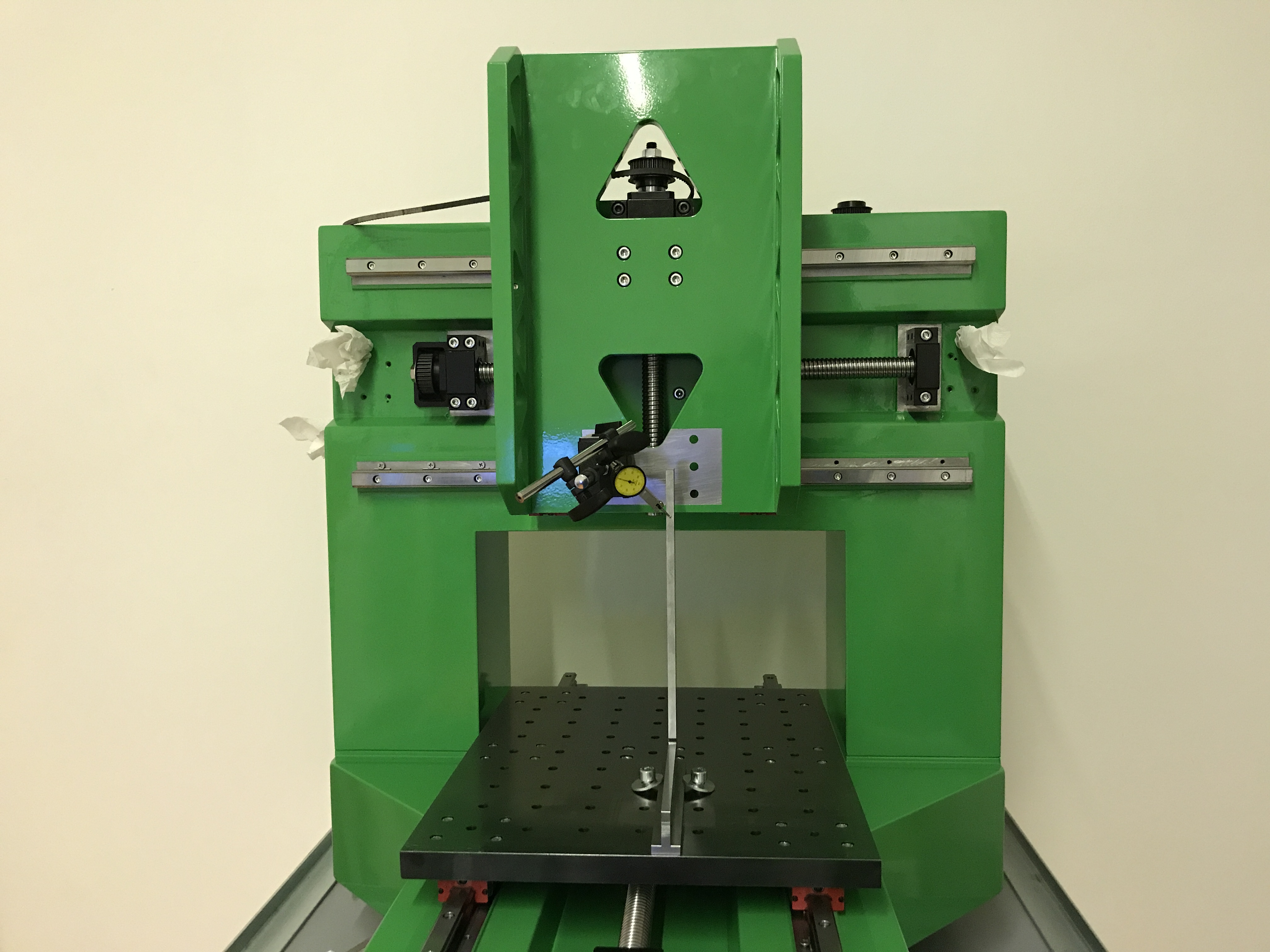

Pohyblivou desku Z jsem opravdu narovnal přitažením k výztuhám, tedy bez nich není naprosto tuhá a pěkně pruží.
Skutečně když na Z při plném vysunutí svojí silou zatlačím pohne se odchylkoměr umístěný na upínací desce o více než 0.005. V rázu když se zhoupnu a oběma rukama odrazím tak Z vychýlím dokonce až 0.01mm a už se zcela nevrátí.
Portál stále stojí na sice zaškrabaných ale pravděpodobně ne-zcela rovnoběžných plochách, které v budoucnu asi srovnám dříve zde diskutovanou zelévací hmotou, přes to se to v tomto místě zdá se nehýbe.
Měřením jsem ale došel k tomu, že chyba je částečně způsobená vůlí/pružením ve vozíkách lineárů Z a X, nejen tedy pružením betonu a desky Z.
S upínací deskou můžu lomcovat jak chci a ani nehne, to nejspíš bude tím, že vozíky nejsou zcela stejně vysoké a mám jich tam 6 kusů - přes to s deskou jde pohybovat pěkně lehce a tiše.
Můj stroj je sice trochu gumový jak popisujete, ale jsem ve fázi stavby kdy s tím už nic neudělám, stejně jako s tím že jsem použil trubky na kabely s malým průměrem.

Pravý úhel se obráběčům, kteří mi rovnali spojovací desky portálu podařil vcelku úspěšně.
Na 200mm zdvihu Z je odchylka na úhelníku necelé 2 setiny, skoro bych to tak i nechal.
Uvědomil jsem si ale další konstrukční chybu.
Tak jak to je na obrázku je maximální horní poloha, to znamená že i když vřeteno zasunu uplně nejvýš,
aby bylo ještě celé v objímce, tak konec kleštiny vychází asi 40mm pod hranu otvoru v portálu i bez frézy.
Ve spodní poloze naopak sjedu hranou Z až 40mm nad upínací desku, to s připevněným vřetenem a frézou v něm budu muset zastavit už 100mm od desky.
Připravil jsem se tedy o značnou část rozjezdu Z.
Projekt si stáhlo přes 200 lidí a nikdo mi na to neupozornil - za co Vás platím ? :D

Vepr píše:Pravý úhel se obráběčům, kteří mi rovnali spojovací desky portálu podařil vcelku úspěšně.
Pozerám, že máš ten uholník k stolu pritiahnutý. Bez ohľadu na to, ako silno si to dotiahol, každé upínanie mení polohu. O to viac, ak ide o +-0,02mm. A ešte tam máš samotné upnutie pracovnej dosky... kde stačí pár tisíciny a sa nazbiera odchýlka ani nevieš kde. Skús len tak pre zaujímavosť pomerať kolmosť samotných lineárov. Daj stôl úplne na kraj. Polož uholník na koľajnicu, po ktorej jazdí stôl, a skús to rovnako pomerať hodinkami. Zaznač si ktorým smerom ti rastie a o koľko odchýlka, presuň pracovný stôl na druhú stranu a otoč uholník o 180°. Polož ho čo najbližšie k predchádzajúcemu meraniu, ak sa dá, a po tej istej strane uholníka to zmeraj znovu. Zase si pozri smer a veľkosť odchýlky a stred medzi týmito meraniami by mala byť tvoja "kolmosť". (Ale keď to potom poskladané zaťažíš vretenom, aj tak sa to ešte trošku zmení.) A keď toto meranie budeš mať presnejšie, skontroluj aj druhy lineár, a keď bude tiež dobrý, tak ja by som na tvojom mieste hneď po poskladaní úplne jemne zrovnal stôl. Ak ti to umožní tvoj pojazd stroja. A bez ohľadu na to, ako ti to upnutie stola deformuje stôl, budeš ho mať rovnobežný vzhľadom k lineárom.
Vepr píše:Uvědomil jsem si ale další konstrukční chybu.
Tak jak to je na obrázku je maximální horní poloha, to znamená že i když vřeteno zasunu uplně nejvýš....
Ja mám postavené 2 frézy na podobnom základe, ako ty. Tiež portál. A kopu ďalších návrhov pokreslených... A každé navrhovanie začína tým, že aký veľký bude pracovný priestor a či sa bude robiť len na stole, alebo aj stôl aj zverák.... Napríklad máš v Z pojazd 200mm. Ak by si ho predĺžil na 300mm, tak ti to vysunutie pri tejto konštrukcií, kde ti jazdí iba vreteno a nie celí portál, neskutočne oslabý tuhosť. V takom prípade tam dávam 2 uchytenia vretena. Jedno uloženie ide až cca 20-30mm nad stôl, v prípade potreby navŕtavania dier alebo zrážania, a druhé je o asi 60mm vyššie. Klieština na vretene je skoro na úrovni tej dosky. Že vlastne najnižšia poloha je na úrovni zveráku. A tak vieš efektívne využiť celých 200mm pojazdu.
Ale pekná mašinka to je. Bude to stáť za to, keď to dotiahneš do konca :) Tohto roku dotiahnem do konca to, čo mám rozostavané a budúci rok skúsim asi aj ja niečo z polymerbetonu.
