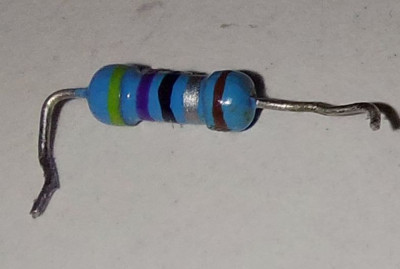

pavlík píše: 24. 1. 2021, 7:06 Určitě, obecně se doporučuje zatěžovat součástky na 50% jejich jmenovitých hodnot (jmenovitých, ne mezních!), je to kvůli životnosti a když jsem ještě pracoval jako vývojář, tak to u nás byla pro průmyslové aplikace zásada...
Dodatek: jo neplatí to pro elektrolytické kondenzátory, kdy má být jejich provozní napětí v obvodu cca za 75% jmenovitého napětí, ale rozhodně nad 50% jmenovitého napětí.
Ještě k tomu schéma - pokud ten ohořelý rezistor má hodnotu 4R7, tak tím tranzistorem opravdu musel proletět veliký proudový impusl!!!
To určitě - jukni:
Zachovalá strana vyhořelého odporu - NAMEŘENO 2k!
Ještě čím nahradit tranzistor, chtělo by to alespoň se závěrným napětím 600V.

Mně to vychází jako zelená-fialová-černá-stříbrná-hnědá což dává hodnotu 5R7 1%
To, že naměříš 2k bude dáno tím, že odporová vrstva tak degenerovala přetížením (odhořela), že to má cca 350x větší odpor...

pavlík píše: 24. 1. 2021, 7:43 Mně to vychází jako zelená-fialová-černá-stříbrná-hnědá což dává hodnotu 5R7 1%
Ta fotka docela zkresluje barvy ta první je žlutá ;-)
Nicméně 5,7 Ohmů je mnohem blíže 4,7 Ohmům ne 2000. ;-)
Re: když se nedaří :-(
Napsal: 24. 1. 2021, 7:57
od pavlík
Jo, když žlutá, potom je to 4R7 1%.

Ono by se to asi chtělo trochu zamyslet co ty součástky v daném zapojení dělají.
Já žádný velký zdrojař nejsem, analogová technika mě nebaví a už jsem se asi narodil jako digitální člověk.
Nicméně jen letmým pohledem na to schéma:
Ten odpor v emitoru (to 4R7) je měřicí odpor, na kterém vzniká při sepnutí tranzistoru úbytek. Ten s rostoucím proudem po sepnutí stoupá, a to tak dlouho, až toto napětí překročí napětí na bázi (které je definováno mimo jiné tou zenerkou) mínus napětí BE.
Takže tam určitě nebude žádný odpor v řádů kiloohmů, ale bude to několik málo ohmů. Napětí na té bázi bude někde nad 9 volty, takže proud, při kterém to ten tranzistor rozepne, bude při odporu 4R7 někde kolem 2A. Což je smysluplná hodnota.
V jakém stavu je to trafo? Jsou vinutí OK? O ty bych se docela bál.
A mimochodem - nemáš náhodou naopak ten puntík začátku vinutí?
EDIT: Opravuju se sám. Co jsem napsal je kravina, protože to by ten odpor výkonově nedal. Takže by měl mít hodnotu odporu ještě nižší.
Ten proud tam sice poteče jen chvíli ve špičce, ale i tak by to bylo moc.
Nebo máš to schema namalované blbě.
