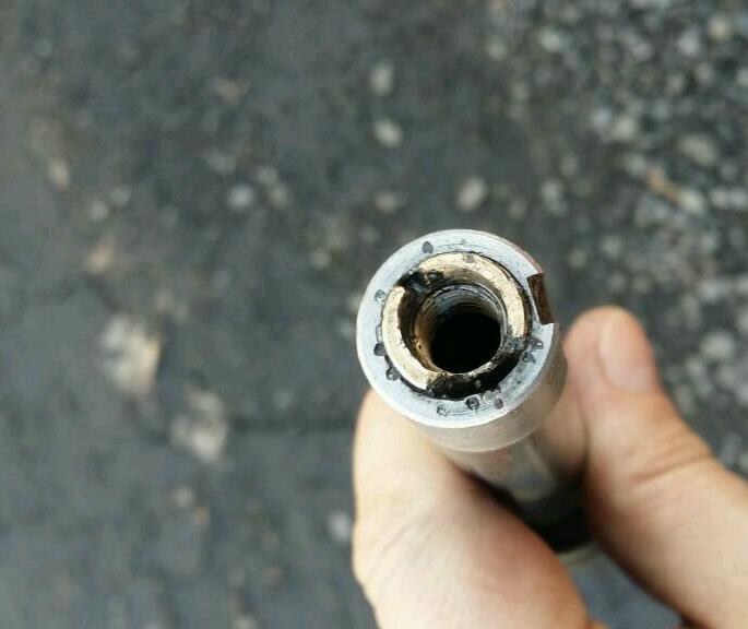

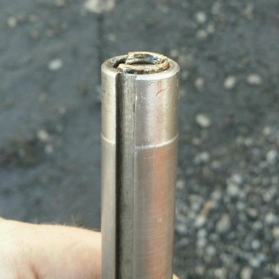

Ahoj. Mohl by mi někdo z místních odborníků poradit. Koupil jsem si po přečtení tohoto fóra do garáže na výrobu drobotiny starou MN 80 A. Když jsem chtěl vyndat z pinoly u koníka otočný hrot, tak to nešlo. Po rozebráni koníka jsem zjistil, že mosazné pouzdro na konci pinoly je částečně vylámané a na konci je vytaženo šroubem s pinoly. Chci se zeptat jestli je to tak púvodně nebo se to už někdo snažil opravit, případně jestli už někdo neřešil podobný problém. Děkuji za odpověď.

myslim ze jsem to tu uz videl
asi je to trosku jejich bolest
udelej novou matici, soustruh uz mas

Matici bych vyrobil, akorát budu mít problém s tím závitem. Jenom mě zajímalo jestli to je originální řešení.

já ho neměl tak dojebaný ,tak jsem ho dal do původní pozice a pomohl si loktitem . Má to být slícované ,jestli se ptáš na matici verzus pinola

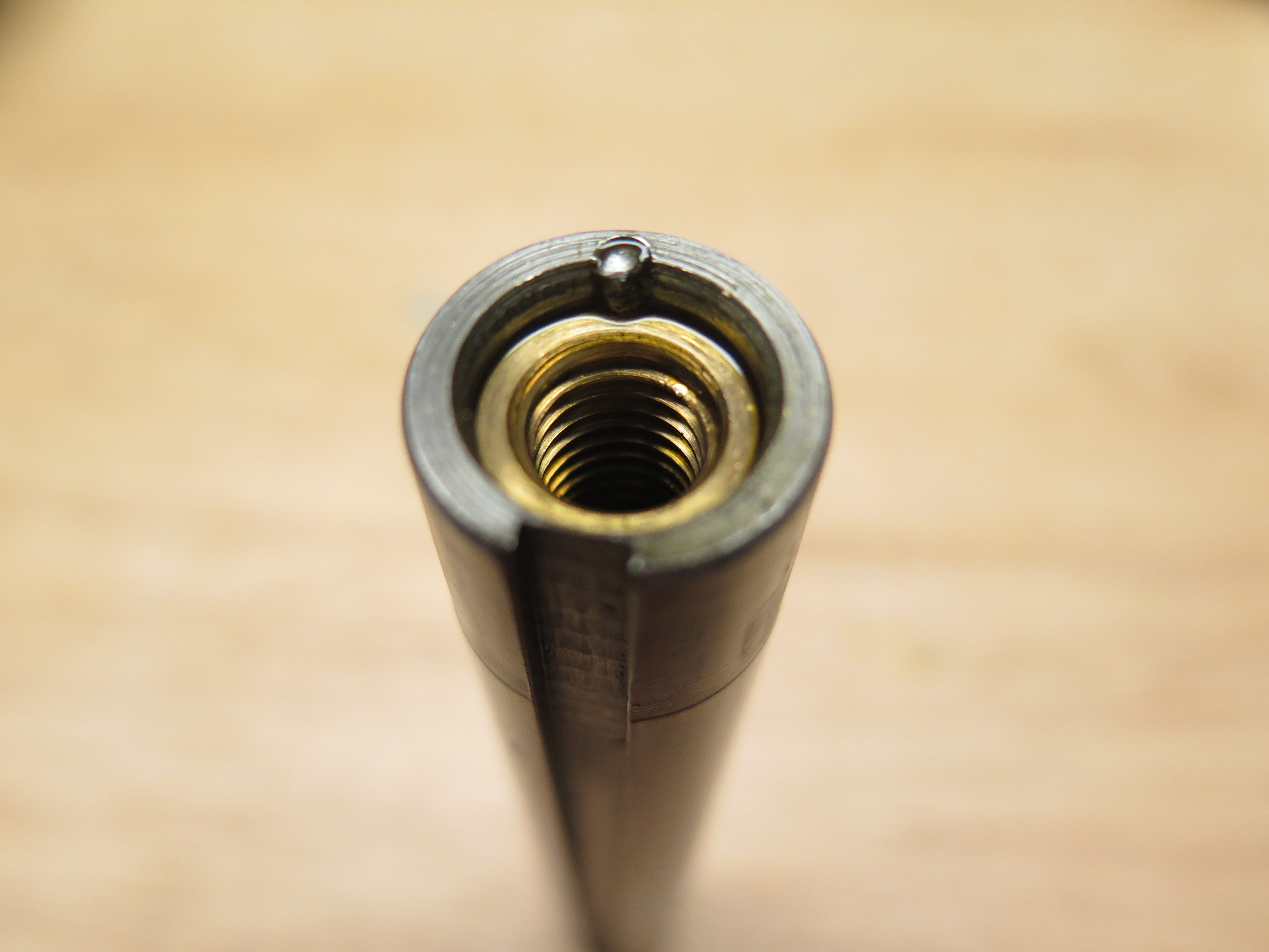

Takhle to vypadá když je to ok a je tam závit M10x1,5 levý

Díky za reakce a foto, máš to pěkné festoo :D . Asi to taky pojistím lepidlem.

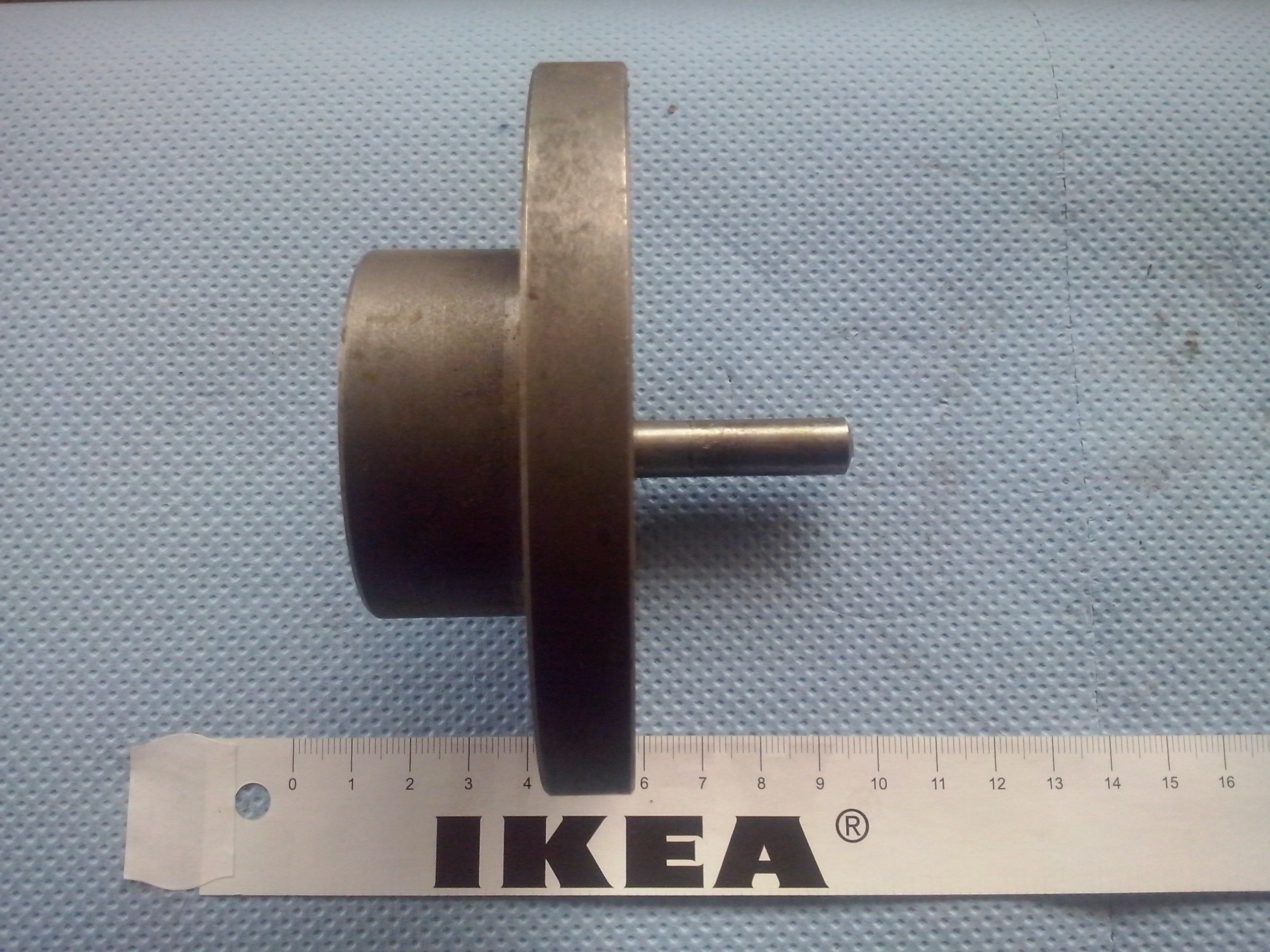

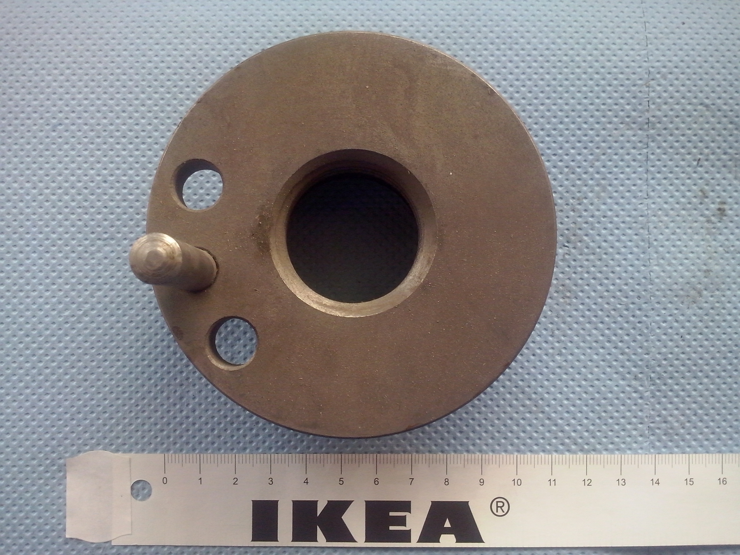

viete mi niekdo poradit na co sa pouziva tento pripravok.....

:D Přípravek se používá výhradně na reklamu obchodního domu. Měřit se sním seriózně nedá. :D

je to pro soustružení v hrotech, místo sklíčidla dáš přípravek, do dutiny pevný trn a o kolík se opře unášecí srdce. A.

Pokud to je k MN80 tak si myslím že je to unášecí deska pro soustružení mezi hroty s použitím unášecího srdce.

Vdaka za odpoved, je to z MN 80, ale nakolko som v tomto obore zaciatocnik, :? moze mi niekto prilozit aj foto popripade napisat co to unasajuce srdce je. Ps. Mozno ho mam aj v prislusenstve len neviem ktora suciastka to je. Vrela vdaka za pomoc.

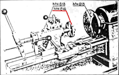

kinedryl
Příspěvky: 233
Registrován: 19. 8. 2013, 10:29
3. 2. 2016, 6:01
http://www.google.sk/search?q=lathe+dog ... IQ_AUIBigB" onclick="window.open(this.href);return false;

pepobubu píše:
Ahojte kutilovia,
Zdravim, trochu som robil poriadok v prislusenstve na moje MN-a ejhle nasla sa este jedna upinacia doska ktora je pod oznacenim Mn812.
Takze ak ma niekto zaujem ..... :wink: caute
Apropo diky za napovedu co je toza cudo. Nakoniec som nasiel zmienku aj v navode.
Francotirador
Příspěvky: 1172
9. 2. 2016, 10:09

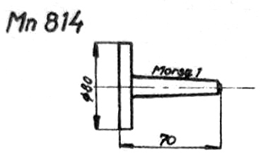

Jak se používá plochá vrtací deska (upnutá v pinole koníku) č. MN814?
