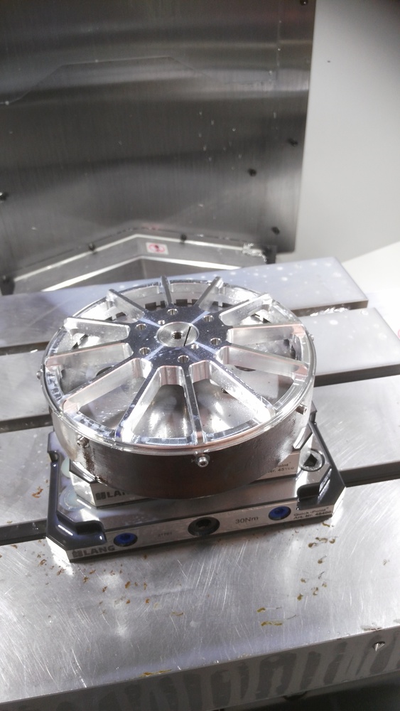

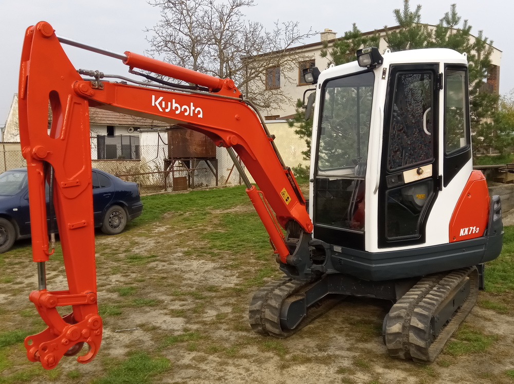

Konečně skoro po roce první spona na brotherovi

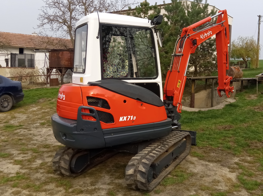

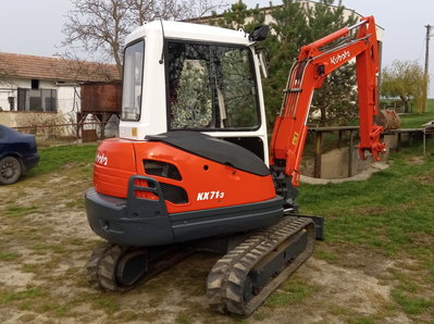

Není to jen dnešek, trvalo to trochu dýl, výměna čepů a pouzder, výměna části hadic, přetěsnění pístnic + jedna nová tyč, přetěsnění joysticků, zabroušení čerpadla, všechny náplně a pak lehce novej kabát

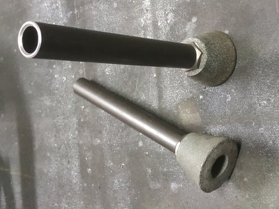

Tak sem si udělal orovnávače :)

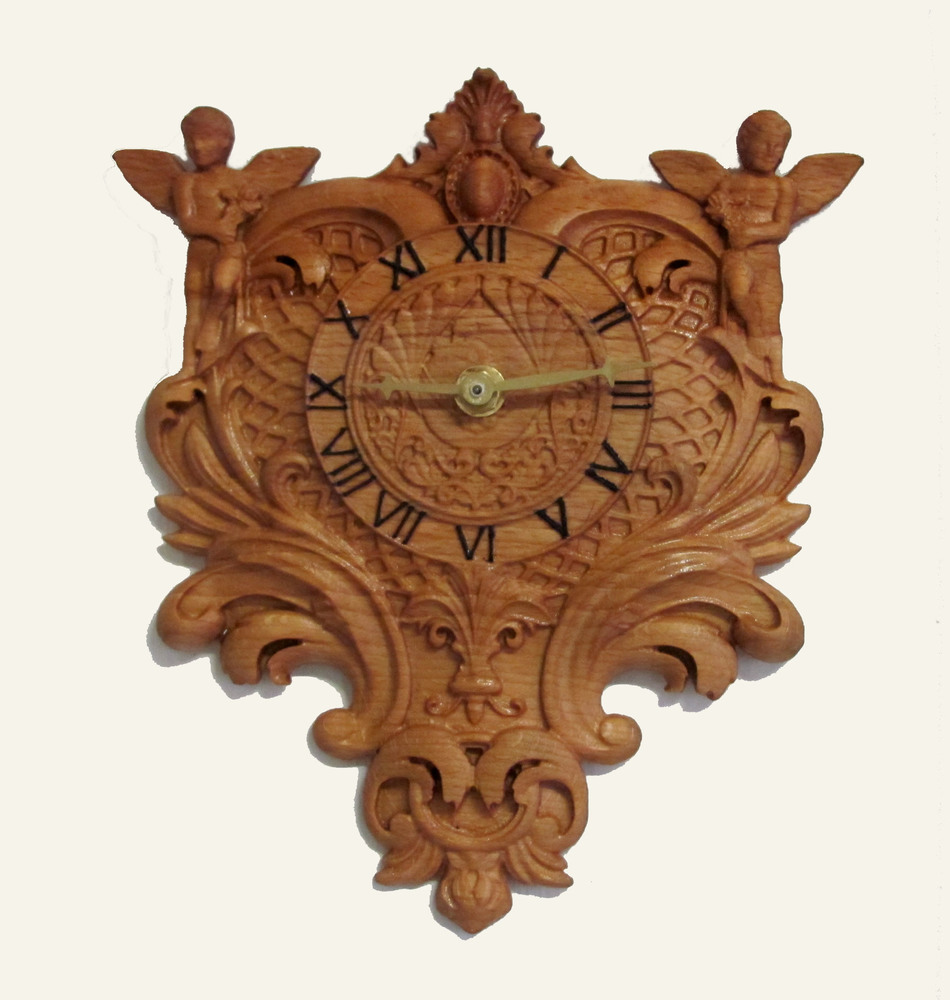

Když zase změnili ten čas, tak abych nemusel přestavovat všechny hodiny v domě, tak jsem si udělal jedny s letním časem. :)
Strojek od chinana za 30 Kč

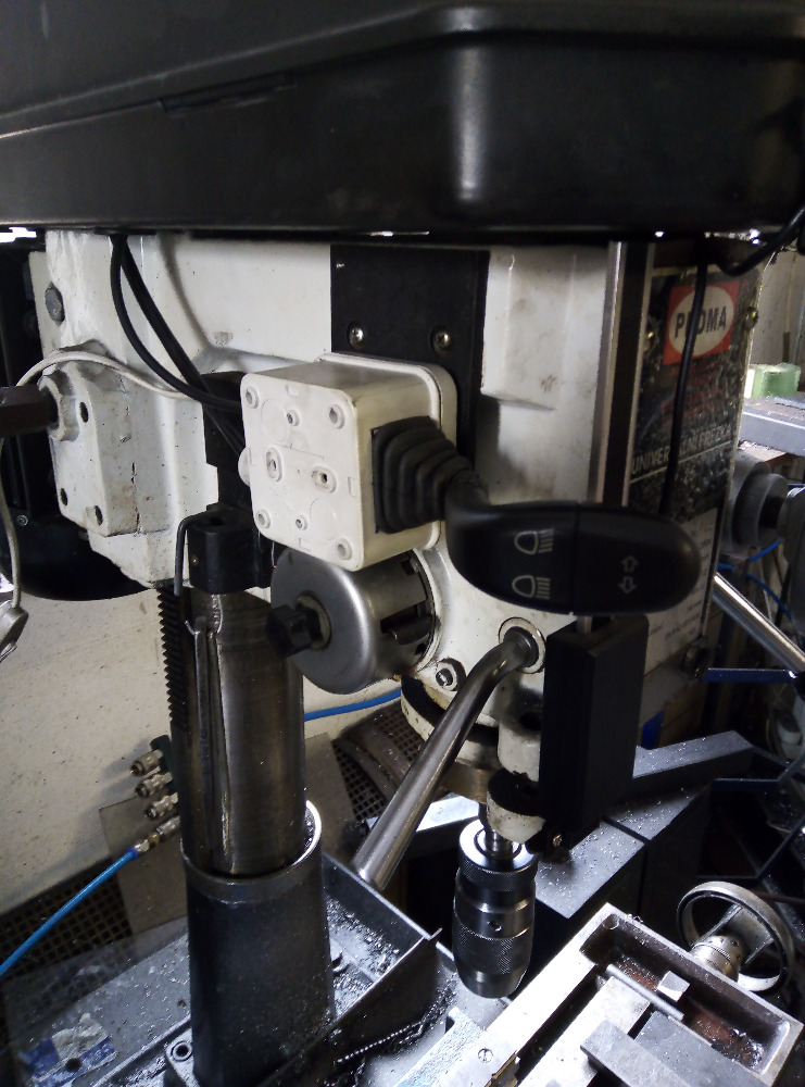

Tak jsem se konečně dokopal k tuningu vrtačky.
Vrtat a řezat závity, aniž čkověk musí stále přehazovat řemeny, to mě strašně nebavilo. Tak jsem vymyslel toto.
Páčka z škodawerke, fr. měnič, jedno relátko a jsem spokojený.Vpravo-vlevo -- pomalu-rychle, jednou páčkou. Spokojenost.

:D Dobrý
Klimbik
Příspěvky: 664
13. 4. 2019, 2:13
Ta packa super! :)

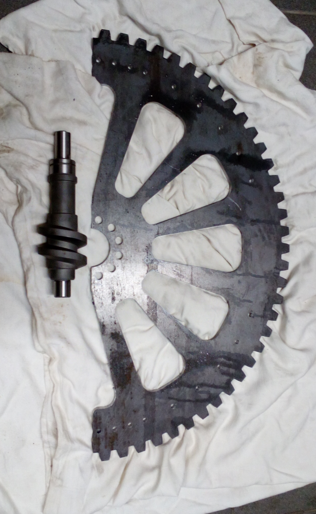

Ozubene pulkolo ,pruměr 700 mm na solarni tracker :)

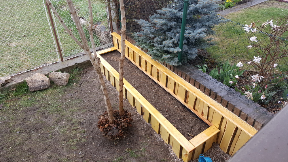

A niečo extra strojárskeho... :)
Vyvýšený záhon z palivového dreva(osika, jaseň, ...) bolo mi ho lúto v zime narúbať, tak som si z neho narezal dosky. Parapety sú z modřínu... zase + bod u ženy ... ešte 99 a snad mnĕ pustí na pivo ... :D
