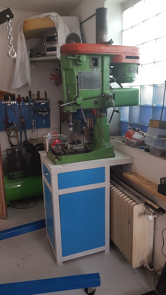

Konečně jsem dostal tu těžkou mrchu na mnou vyrobený stolek - barevně tak, aby následně ladil s ostatním dílenským nábytkem :D .
shaolin
dezinfo trol
Příspěvky: 1341
14. 4. 2019, 9:04
Hneď sa lepšie robí keď je v dielni nielen poriadok ale aj pekne...

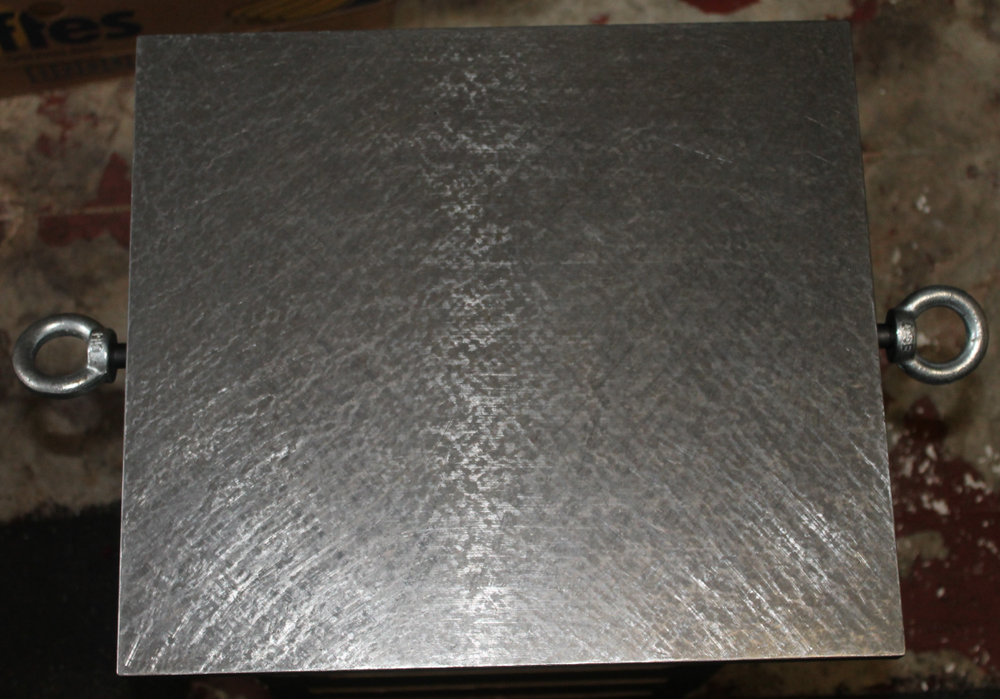

Přeškabala jsem desku 450x400mm .
Granit byl připraven a tak mne to lákalo ji otisknout a práce na celý den následovala, je to o interpretaci otisku a dobrém světle .
Nejlepší je dopolední severní rozptýlené světlo a škrabák z tvrdokovu ...
:D :P

pavlaxy píše: 14. 4. 2019, 10:12 Přeškabala jsem desku 450x400mm .
:D :P

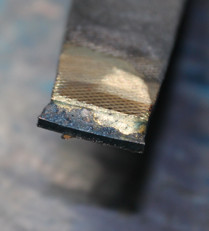

Můžeš vyfotit ten škrabák včetně detailu plátku?
pavlaxy
Příspěvky: 1885
14. 4. 2019, 1:05

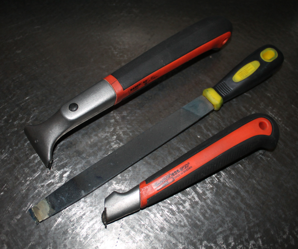

Použila jsem tyto tři nástroje , Robokopův škrabák je výbrus z TK nástroje připájený natvrdo na pilník pak přebroušeno na tvar .
Pracuje se s ním docela lehce jde především o trpělivost a čas ...těch plošek byl snad "bilion" :mrgreen:

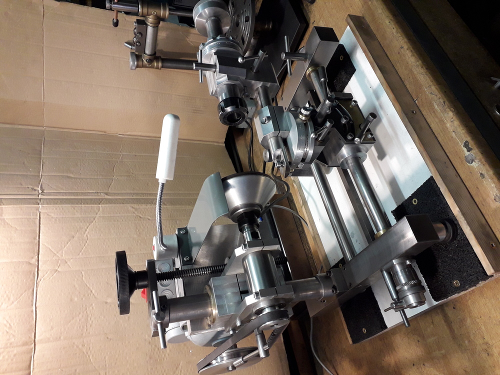

"Dobastlil" jsem to někdy kolem Vánoc, ale teď jsem to doplnil malou lampičkou na šicí stroje.
Josef
Příspěvky: 5682
14. 4. 2019, 6:03
Šikovná mašinka. A šikovný autor.
Pěkně padne do ruky (v rukavici). :D
Příspěvky: 23414
14. 4. 2019, 6:50
Pilnik je jemnej takze to je jemnejsi jak buhvijaky radlovani
Nice u to neva docela se to osvedcilo
Jinak je to puvodne karbidovej platek z upichovaku na vbd
Asi tak za 10 minut hotove a funkcni
