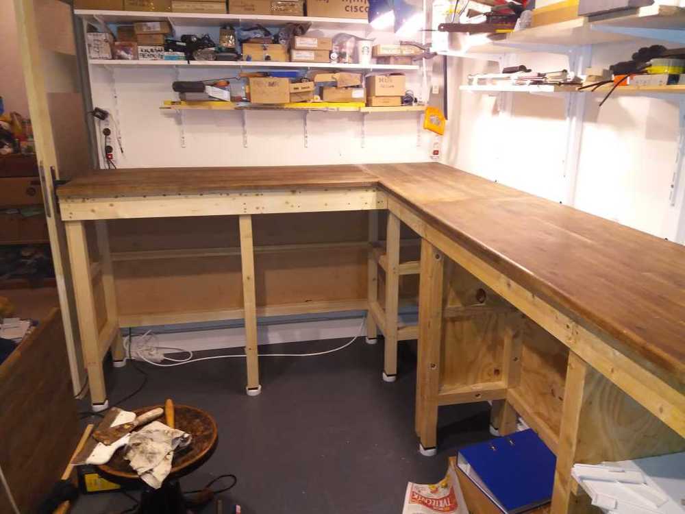

Miltech píše: 25. 4. 2019, 12:08 Zdeno! Doufám, že na to nechceš postavit ten soustruh. To by se Ti mohlo ušpinit. :D
To v žádném případě - to je stůl na práci v sedě. ;-)
Soustruh a frézka už na svém stole stojí ale ještě nemám dodělaný lem na zábranu pádu špon za něj.
Frézka bohužel bez desky - snad přijde zítra a o víkedu budu už provozuschopný a tím pádem budu moct dodělat ten lem.
To je stůl pro stroje

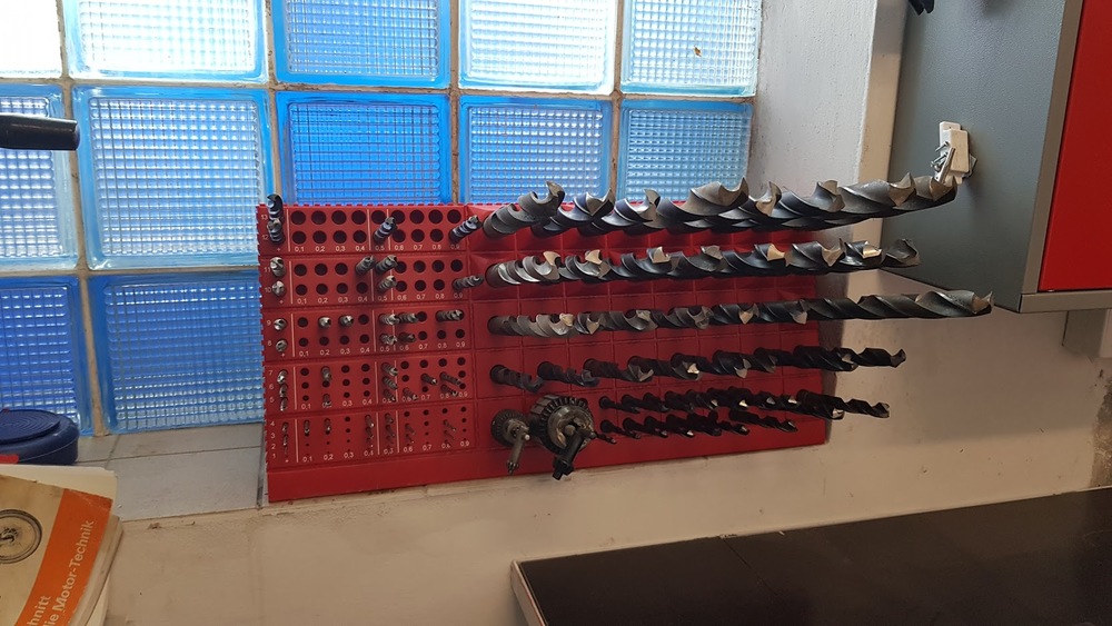

Tak jsem konečně prohrabal a setřídil cca 4 přepravky vrtáků a dal si na stranu nějaký rozměry, aby to bylo hezky po ruce :lol: .

Ten organizer máš z čeho?

https://vrtaky-vrbovsky.cz/stojanky-na- ... variabilni

Koukni sem - http://www.pokornydacice.cz/?q=cs/compo ... /8-boxy-5s . Mají toho mraky a můžeš si sestavit vše co potřebuješ. Ještě něco podobného budu dělat k frézce na ISO :D .

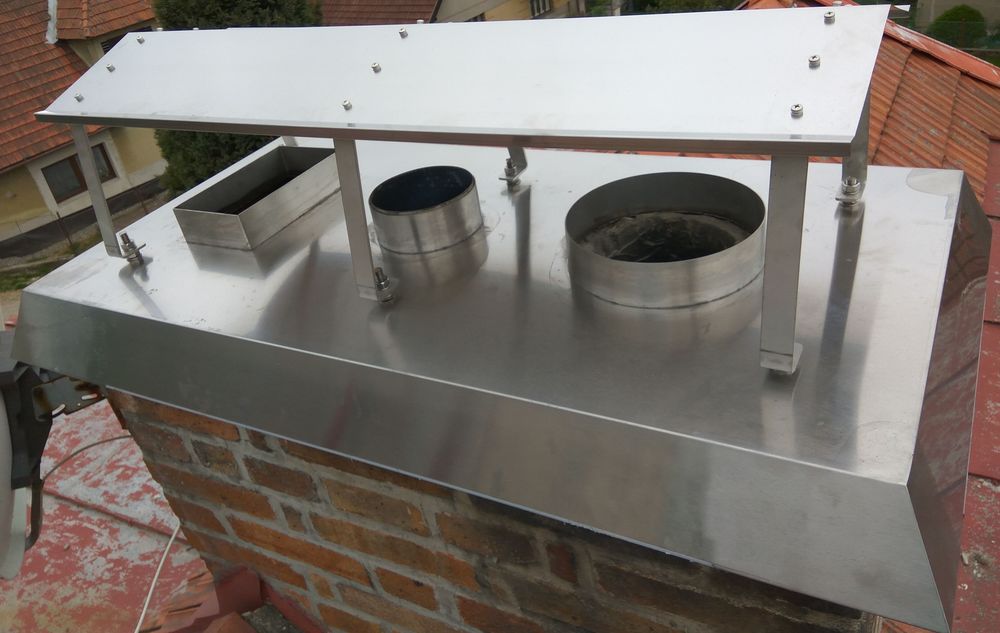

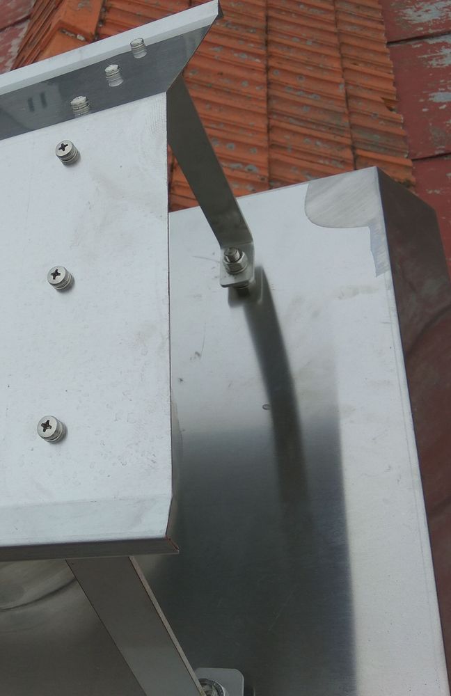

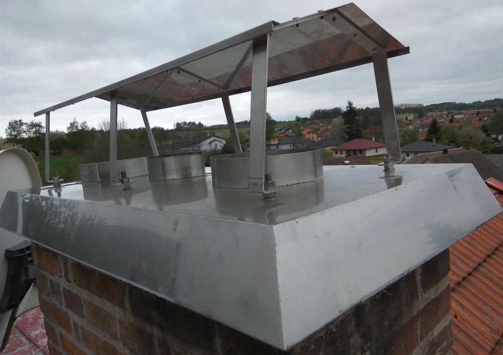

... zase trocha nerezu

to jsis delal nebo koupil, taky mám takovy komín

to je robene, len si tu striecku mohol dat vyssie :-p

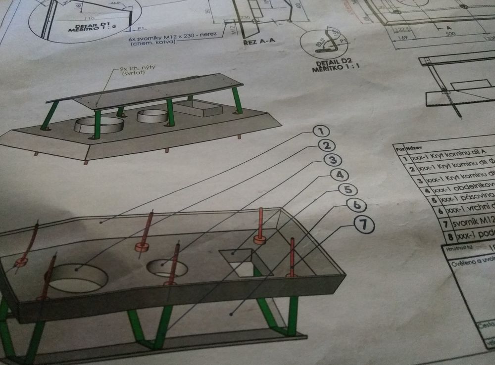

moje práce je :
- zaměření
- design - udělat 3D model + výkresy + dxf pro laser
- nechat nacenit
- zadání do výroby laser, nůžky (ohranění, zkružit plechy, svářeči, brusiči ... na to jsem už jen lehce dohlížel)
- zajistit spojovací mat. (dojit do skladu)
- odvoz domu
- montáž : ustavení - vrt. 6x pr.14
- zapustit svorníky M12 - chem. kotva
- ustavit do roviny na matice/podložky
- přitáhnout spodní část
- za-krátit svorníky + osadit vrchní část
- vše uklidit a dát si pivko
*stříška (umístění a velikost) je kompromis mezi : funkčností / tuhostí / snadnou vyrobitelností / spotřebou materiálu /cenou

vycerpavajuca odpoved
keby to bol predajny kus, nebolo by tam tolko nerezovych srub = vysoka cena :P
