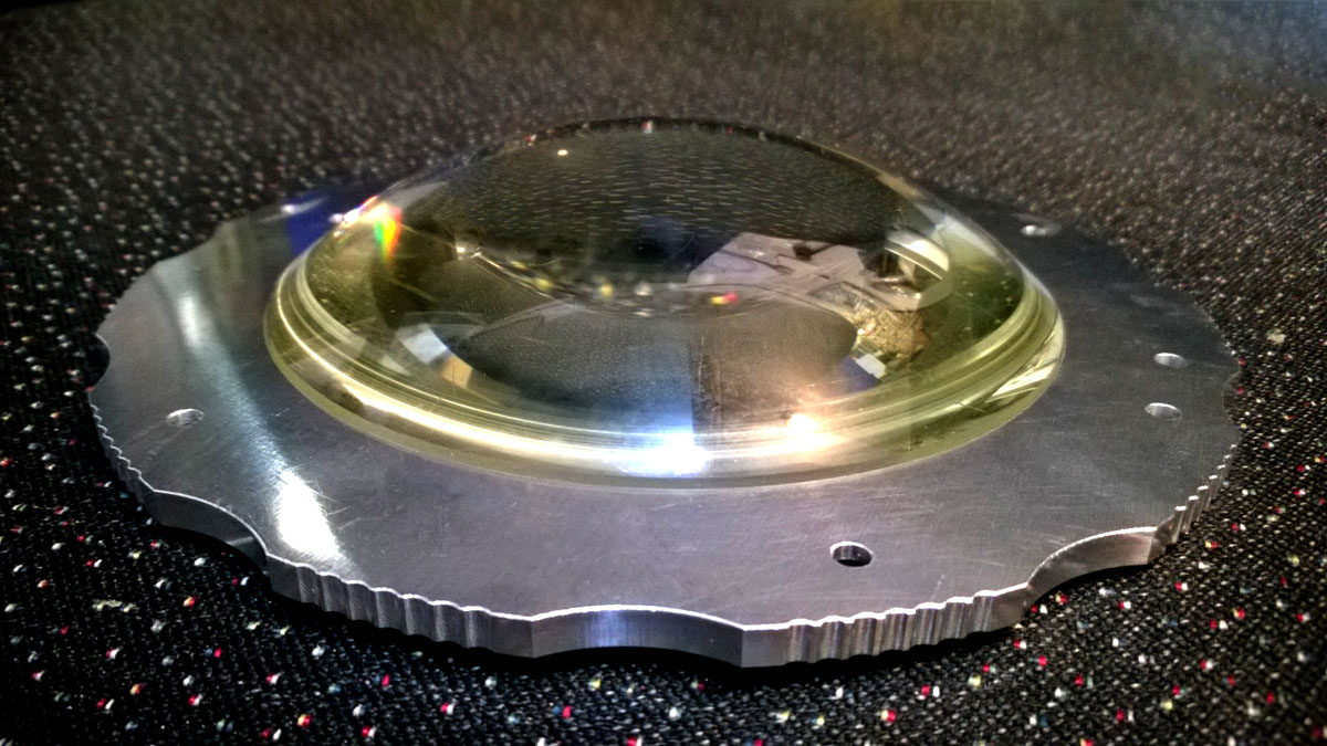

.. oni vidí i bez světel, to si tam dávají jen, aby jsme je viděli my :mrgreen:
... ne je to držák na lupu švárovi - zespodu, pak dám foto celého, ale dneska neděle, tak odpočívám a se..u na práci :D :D

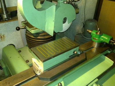

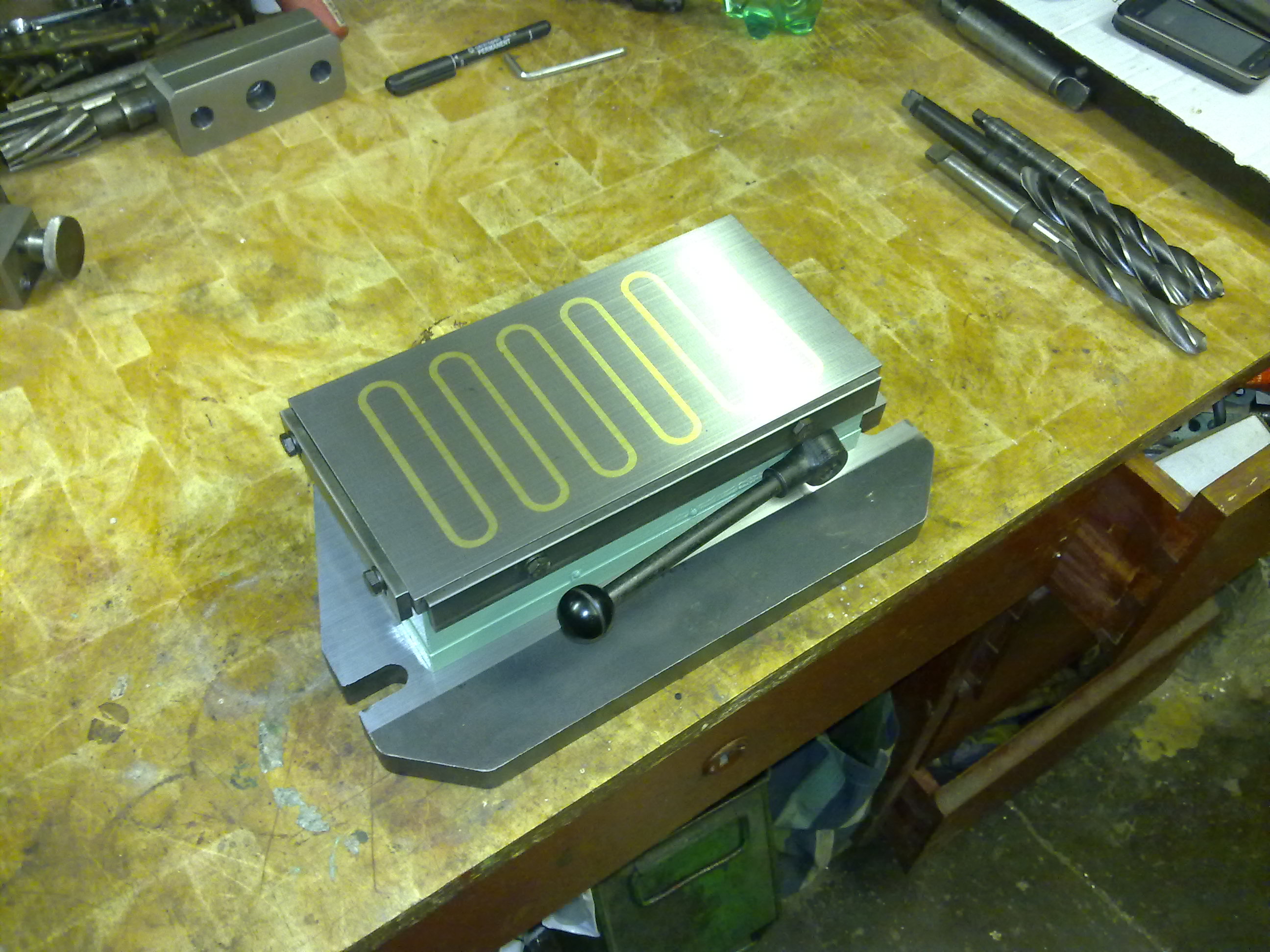

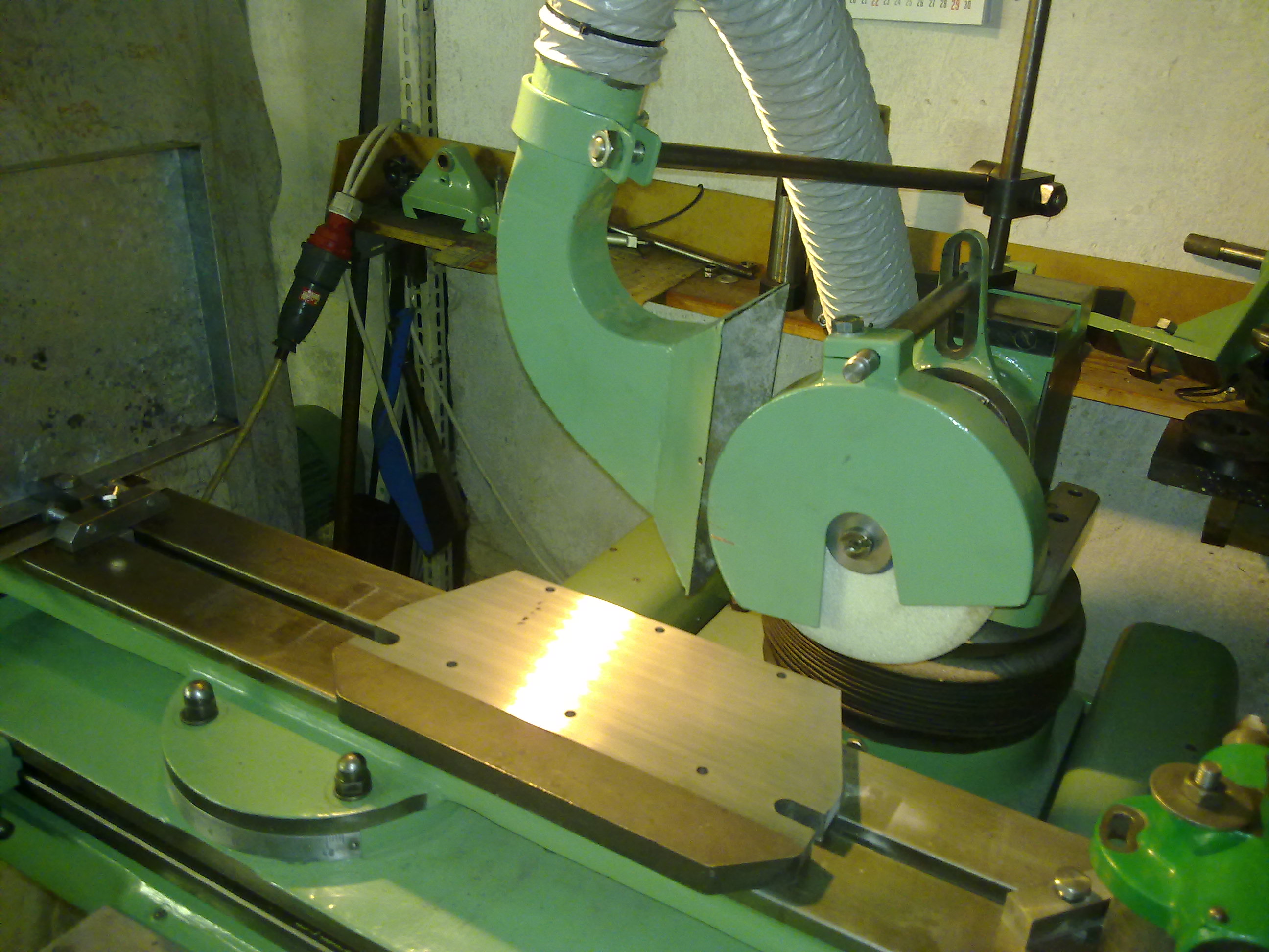

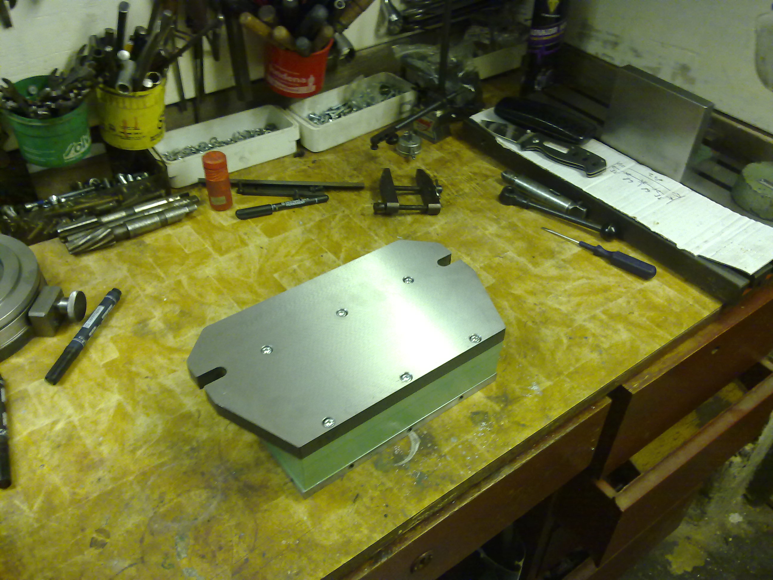

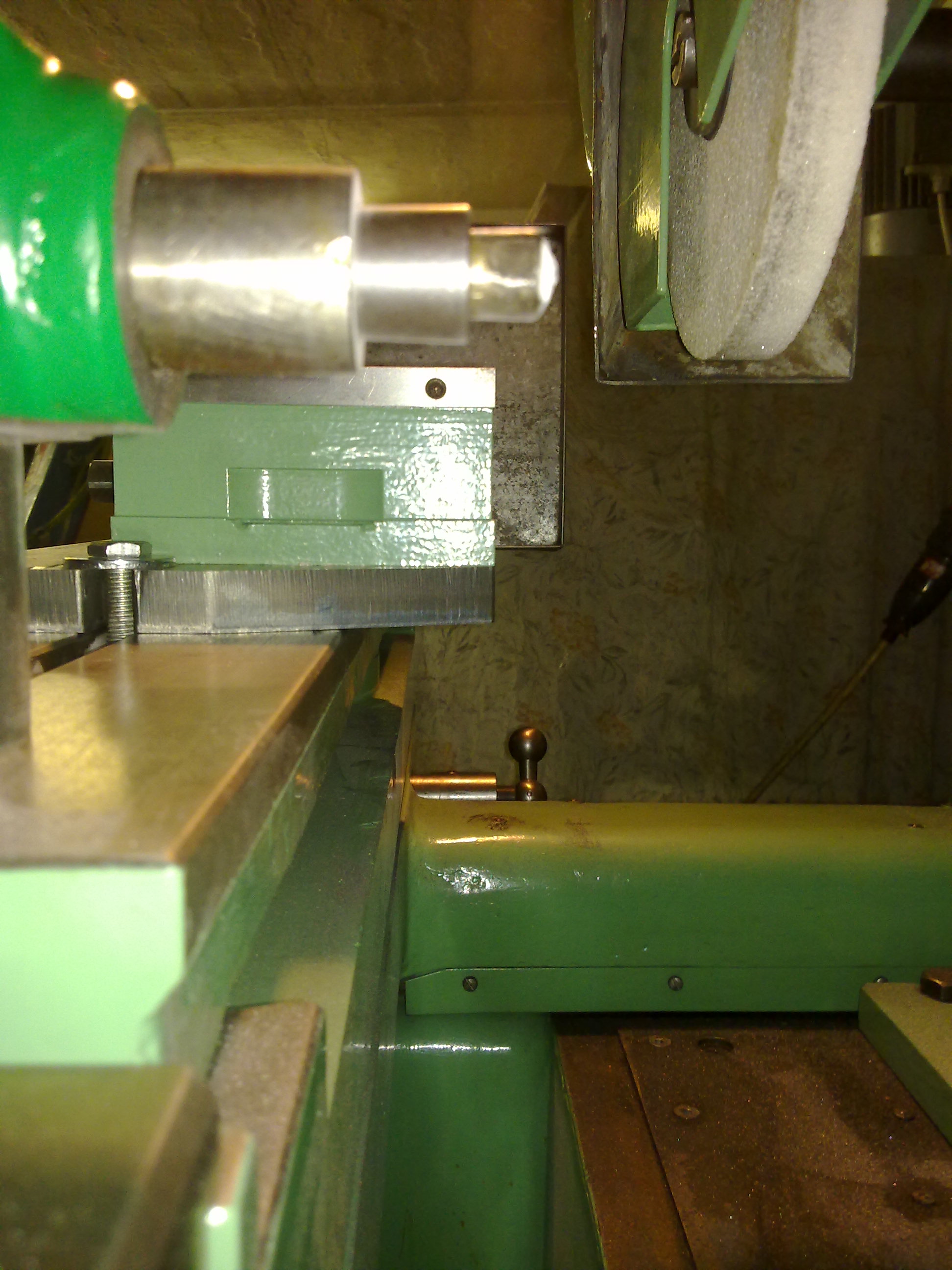

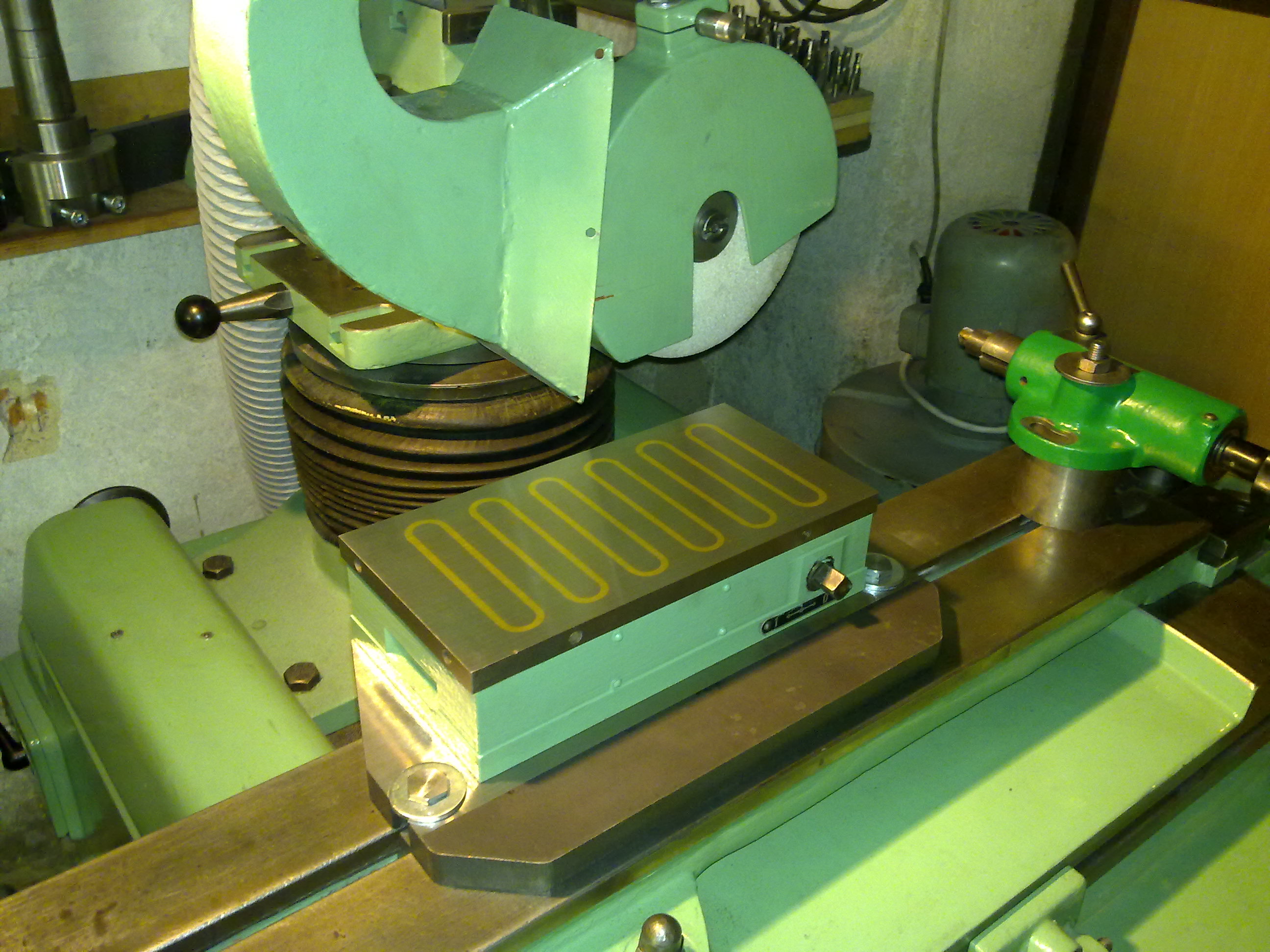

Forichtung na upevnění magnetu na Kameníčka, abych nemusel na menší obrobky používat nejdelší trn, který má menší tuhost. Deska je zespodu obroušena na magnetce, z vrchu plocha pro magnet je obroušena přímo na Kameníčku, magnet přebroušen také na Kameníčku.

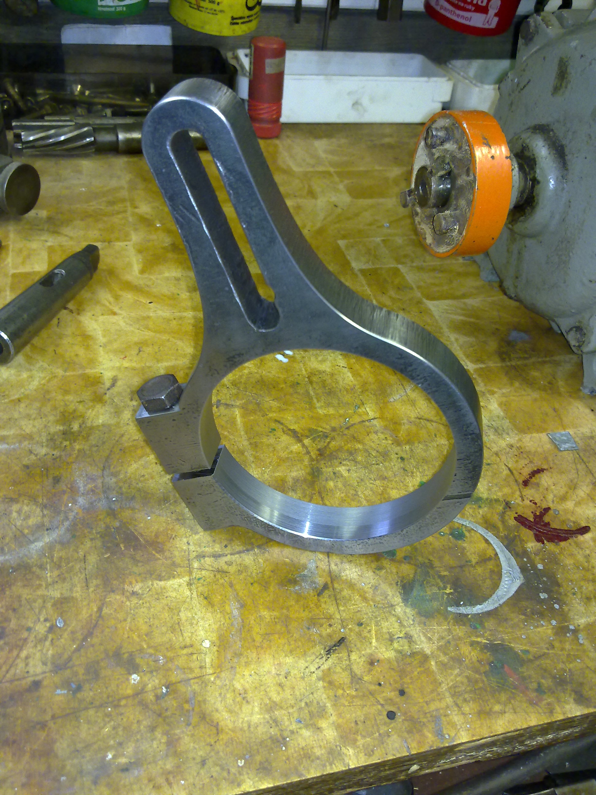

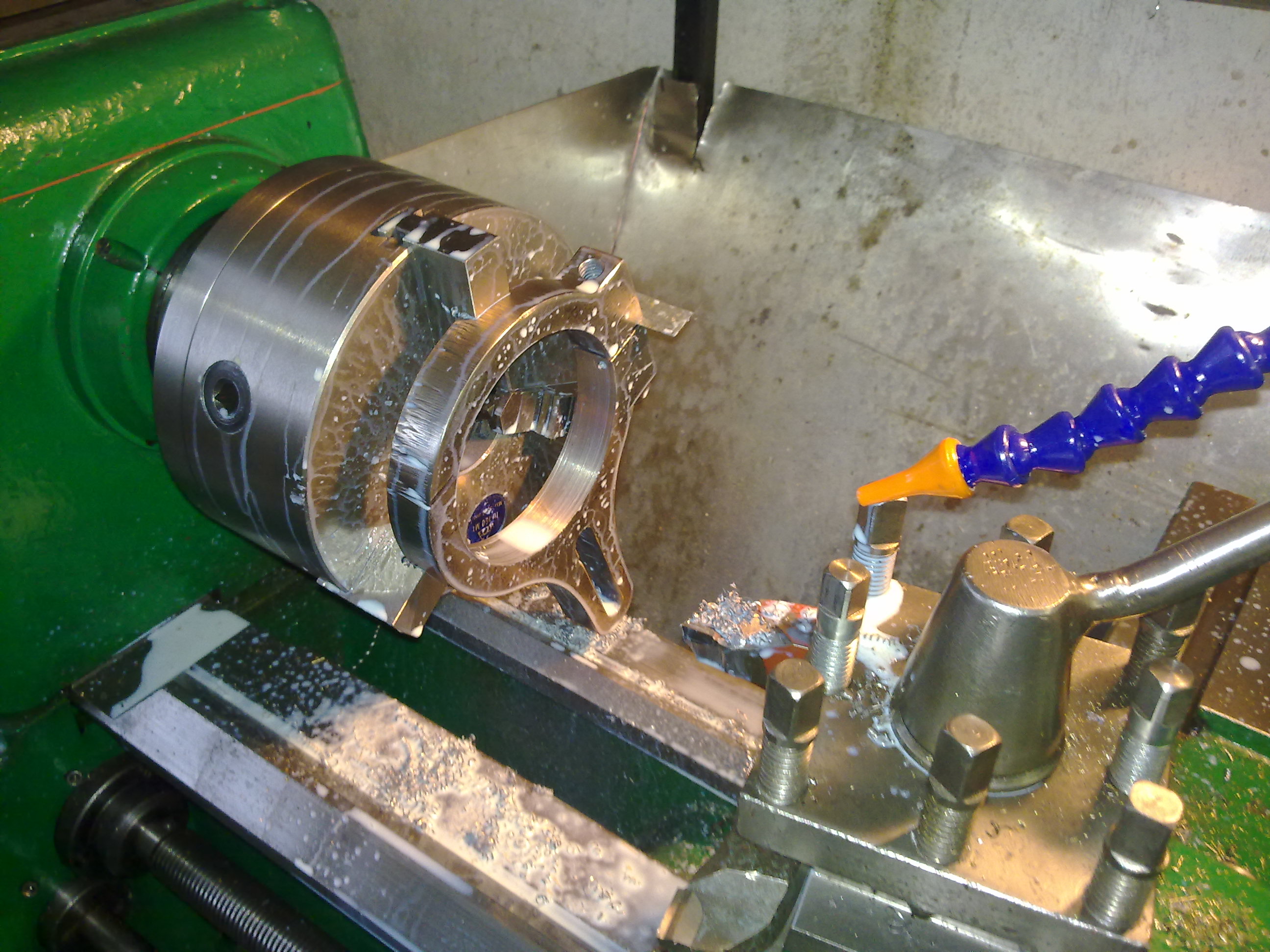

Dneska konzolka na kryty kotoučů na Kameníka. Polotovar výpalek.

Zbýňa, prečo robíš najskôr zárez a potom točíš? Ja to robím nakoniec.

Juro píše:Zbýňa, prečo robíš najskôr zárez a potom točíš? Ja to robím nakoniec.
Protože v materálu je díky laseru pnutí a kdybych nejdřív soustružil přesný rozměr a pak až prořezával, tak by se mi třmen výrazně "rozšklebil". Dokonce by bylo ideální nejdřív odsoustružit přikalenou vrstvu, pak prořezávat a pak dosoustružit na přesno.

Myslím, že tady u toho dílu je to skoro jedno :wink: I kdyby se to rozšklebilo, tak to zmáčneš ve svěráku na přesno a je to...
