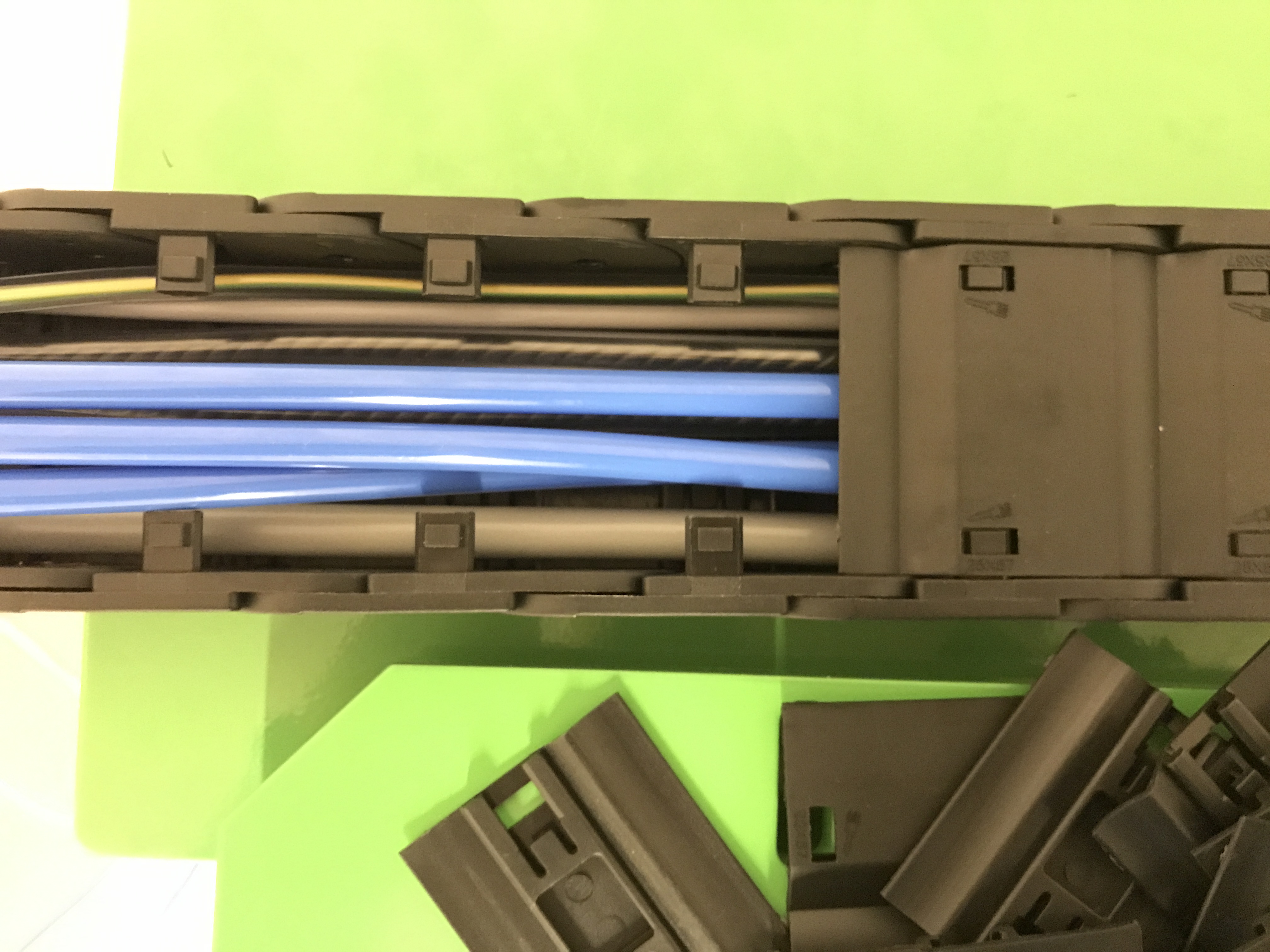

Má smysl kabely a hadice nějak v řetězu rovnat a fixovat ?

Na jiném stroji (laser-hračka) kabely do řetězu při pohybu zajíždějí a vyjíždějí a tedy se uvnitř o sebe šoupou, podle toho v jakém poloměru se ohýbají uvnitř dutiny v řetězu.
Modré hadice na vodu jsem dal dost tuhé aby se snadno nezmačkly a tak ne zneprůchodnily.
Vzal jsem schválně hodně velký řetěz aby měl velký poloměr ohybu, přesto je odpor třech hadic znát, jak se snaží řetěz narovnat.
Při ohýbání ve svazku kabelů hadice ale tuhostí tak převládají, že měkčí kabely utiskují a při manipulaci s řetězem je slyšet vrzání jak se hacice s kabelama o sebe třou.
Nebylo by dobré ty kabely něčím namazat aby po sobě klouzaly ?

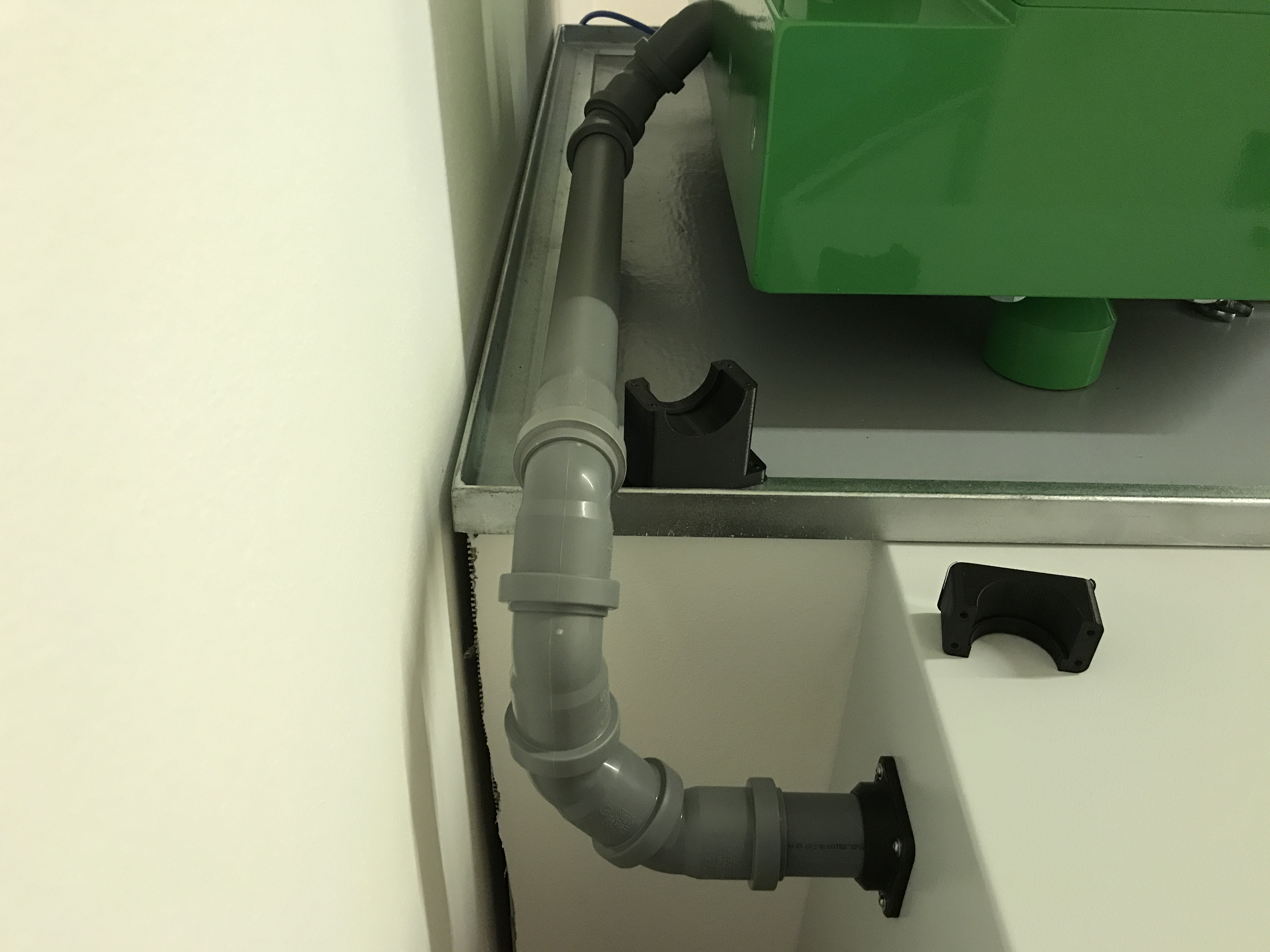

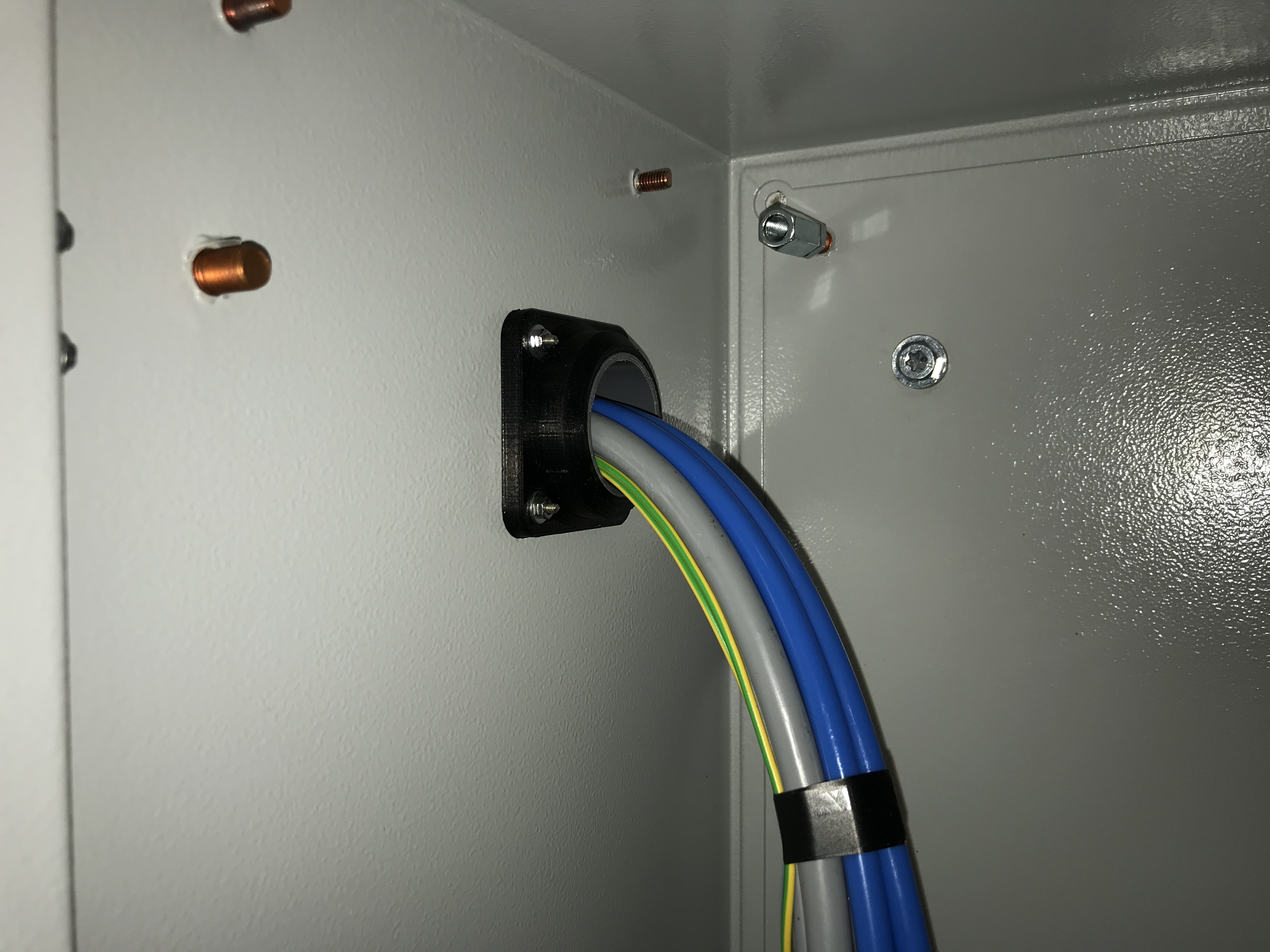

Protahal jsem všechny kabely a nasoukal je do trubky a zavedl až do rozvaděče včetně trubek na chlazení vřetena.

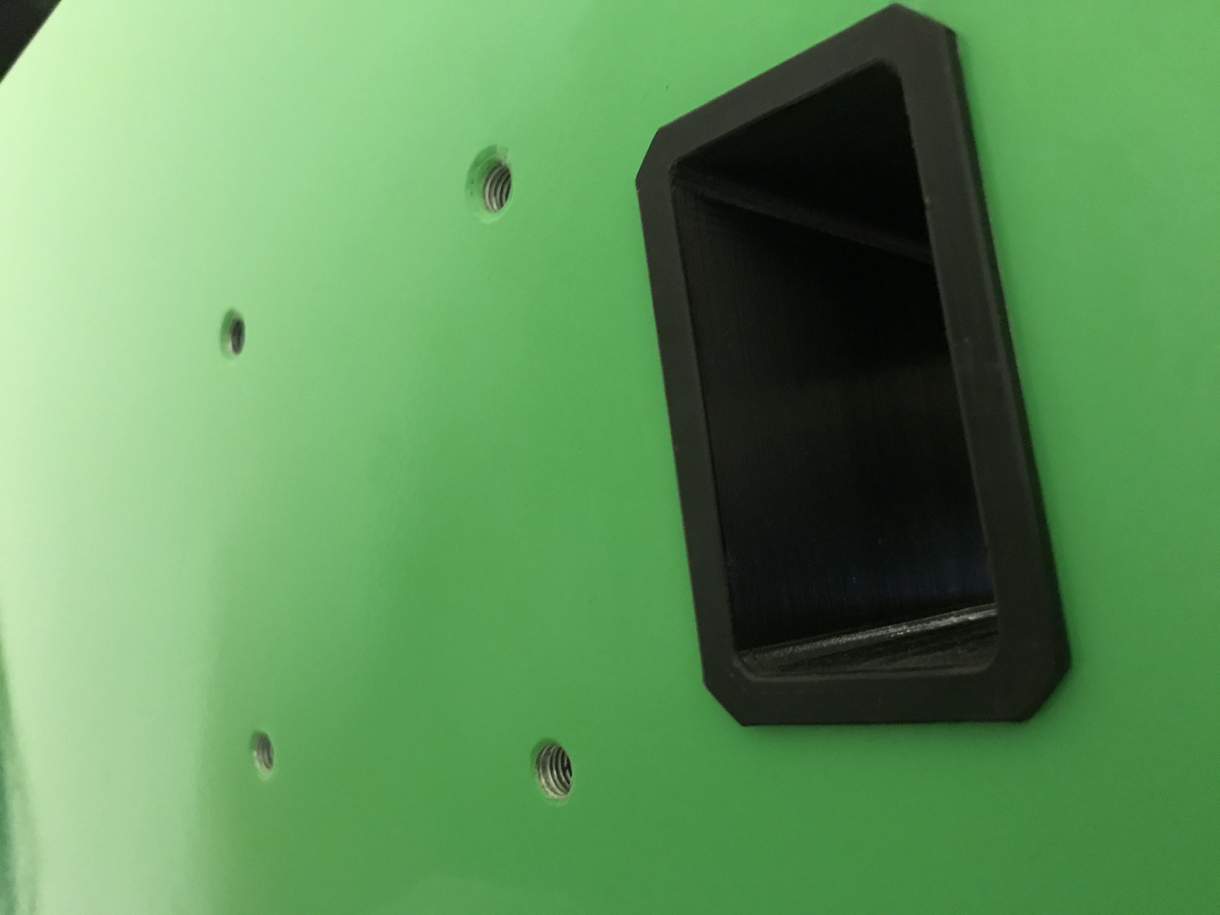

Vývodku na 40mm odpadní trubku, podpěru pro ní a průchodka na řemen X - opět 3D tisk
