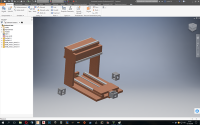

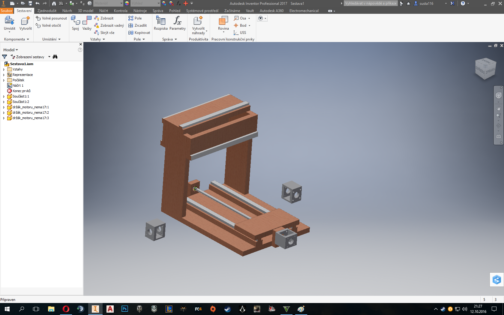

kresbu čeho ? pokud myslíš model tak posílám
Budu tam mít ventilátor a větratelné, jen to bude jako" krabička"
*Jakou hadičku na spojení ? 5 mm potřebuji, jak to uchytit ?

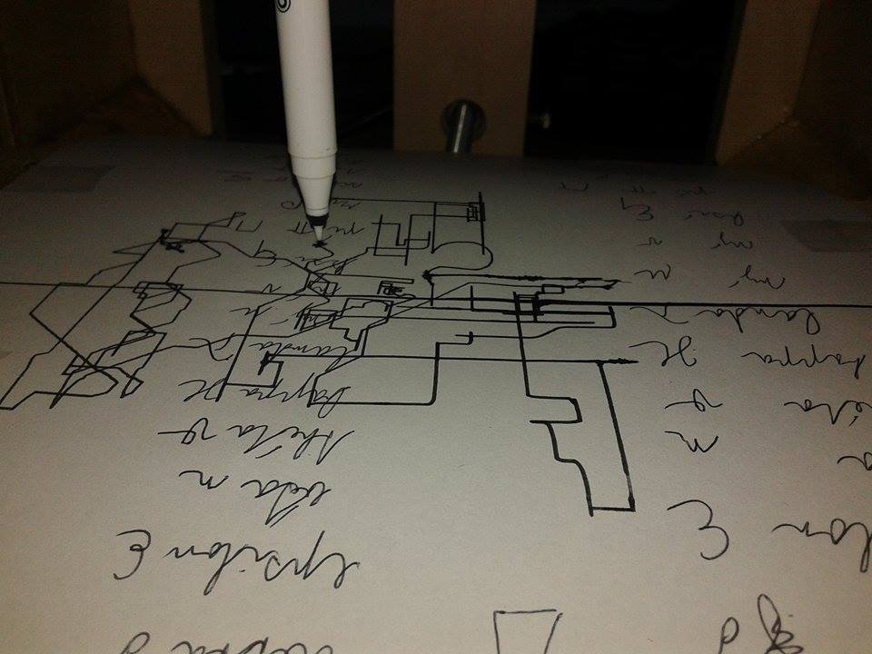

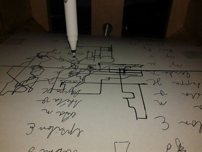

Většina lidí na první CNC uchytí fixku a zkouší něco nakreslit, z toho tedy ta kresba.
Lify
Příspěvky: 1479
13. 10. 2016, 9:15
Cjuz píše:Většina lidí na první CNC uchytí fixku a zkouší něco nakreslit, z toho tedy ta kresba.
jo to jsem nakreslil :) ale pouze jednou osou - další dva držáky se tisknou ( bohužel na první pokus se mi to odlomilo z tiskové plochy takž to jelo hodinu bez práce :/ )

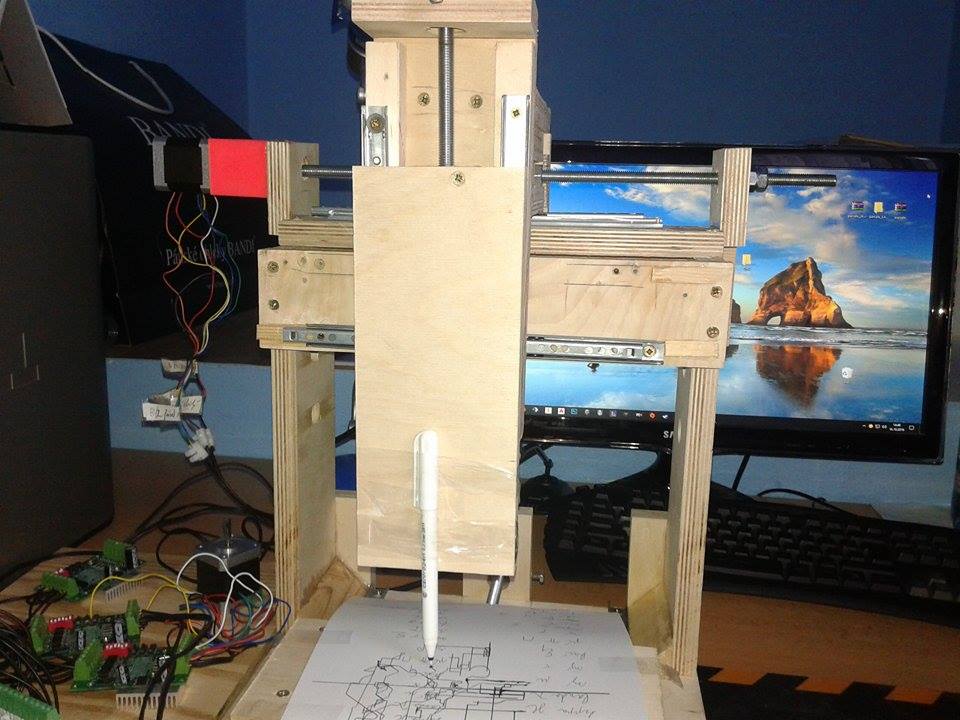

Už to jezdí ve dvou osách :)

Tak mám takový problém - mám už hotovou elektroniku i s krabičkou, ale když spustím program a dám gcode, tak motory začnou jezdit pomalu a hrozně křičí jaký je důvod ? ale když jedu normálně přes šipku tak to nedělá ani při pomalé rychlosti :/ je možné že mám nízké rychlosti ? a ještě mám nastavený 200 steps per mm, jak určím kolik tam mám zadat ? mám motory 1,8stup. takže 360stup. : 1.8 = 200 ? nebo jak ? stoupání mám 1 mm ? (nevím kolik je u M10 to je asi 1 mm ne ? )

Lify píše:Tak mám takový problém - mám už hotovou elektroniku i s krabičkou, ale když spustím program a dám gcode, tak motory začnou jezdit pomalu a hrozně křičí jaký je důvod ? ale když jedu normálně přes šipku tak to nedělá ani při pomalé rychlosti :/ je možné že mám nízké rychlosti ? a ještě mám nastavený 200 steps per mm, jak určím kolik tam mám zadat ? mám motory 1,8stup. takže 360stup. : 1.8 = 200 ? nebo jak ? stoupání mám 1 mm ? (nevím kolik je u M10 to je asi 1 mm ne ? )
A co kdybys zkusil nastavit 1,5mm to je stoupání šroubu M10.

Takže nastavit 300 steps ? nebo jak ? tomuhle nějak nerozumím
Nebo kde se nastavuje stoupání šroubu

Příspěvky: 9589
16. 10. 2016, 6:03
Lify píše:Takže nastavit 300 steps ? nebo jak ? tomuhle nějak nerozumím
5.5.1. Výpočet kroků na jednotku dráhy
