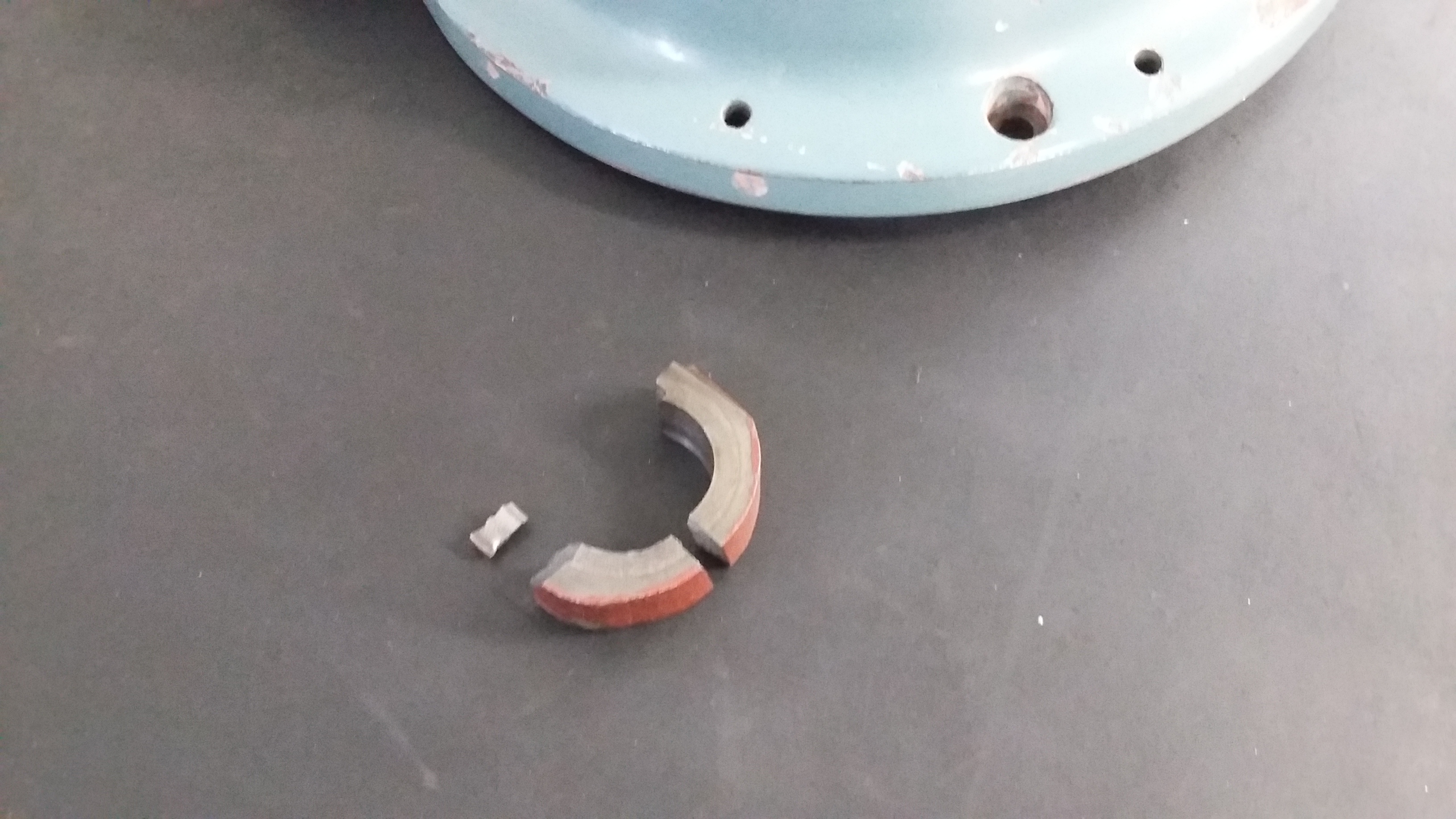

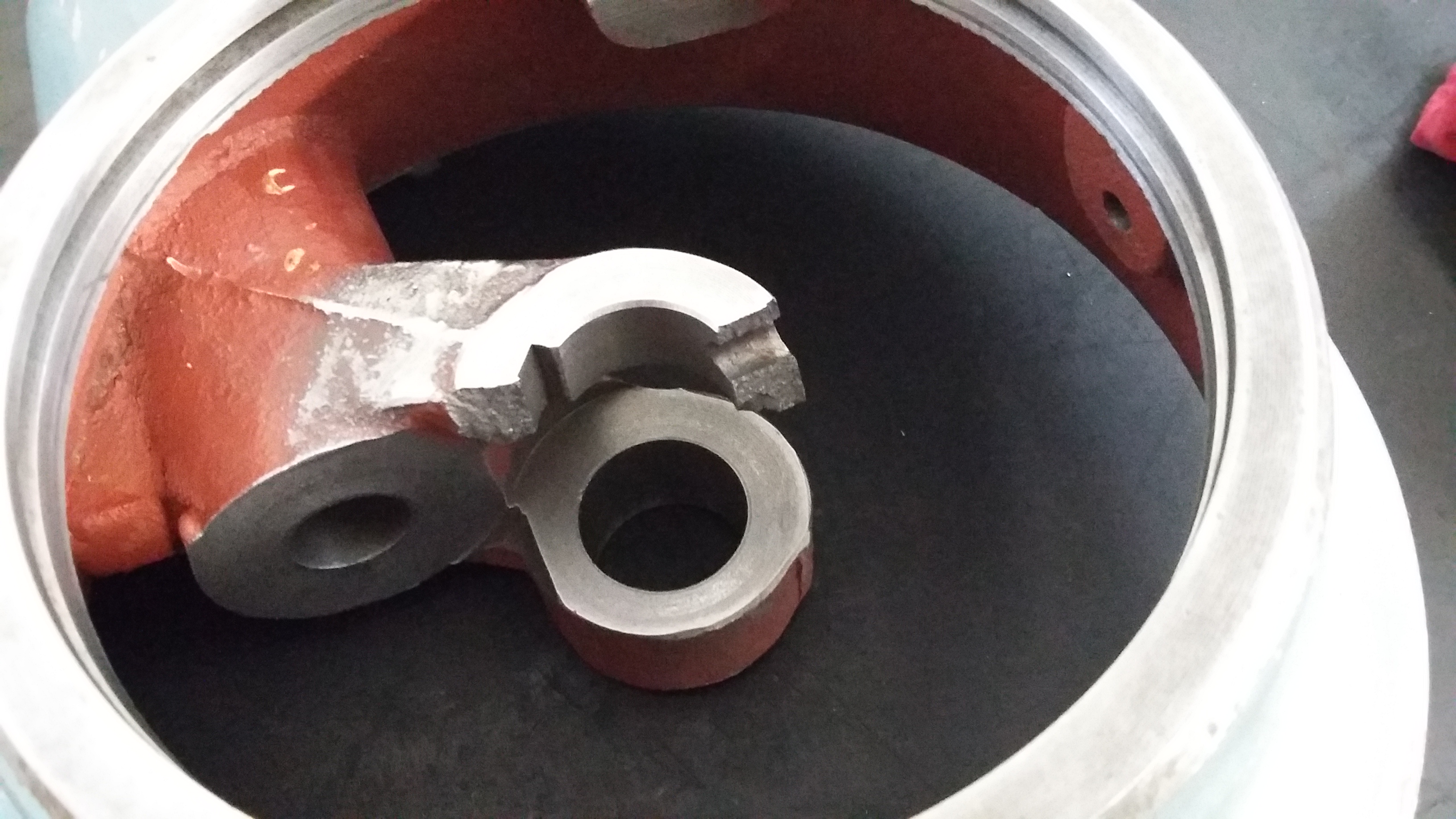

Tak jsem si včera úspěšně sprznil deličku. Vyklouzla mi z mastných pazour a spadla na kličku. Dnes jsem to rozebral, vyčistil a toto :roll:
Přemýšlím co s tím.

slusny....nic hroznyho...opravitelne

odfrezovat ....vyrobit polotovar, navarit...obrobit

Dej to svarit nekomu kdo to ale umi a dela litinu TIGem, jinak to zprasi.

Taky jsem myslel, že bych to odfrézoval, udělal rovinu, celý ten kus vyrobil nový jako polotovar, na tu odfrézovanou rovinu bych to přišrouboval plus dva kuželové kolíčky a souose vyvrtal.
Jestli by to šlo zavařit netuším neznám nikoho kdo by to uměl.

Petr68> zavarit to rozhodne jde, kdyz se to umi ani to pak nepoznas. Kdybys nebyl z Varu, tak to klidne udelam.

Děkuji, no na zavaření nejspíš nikoho neseženu, protože v širokém okolí není lepšího svářeče než já :lol: a já to neumím :lol:
Pravděpodobně to vyrobím nové.

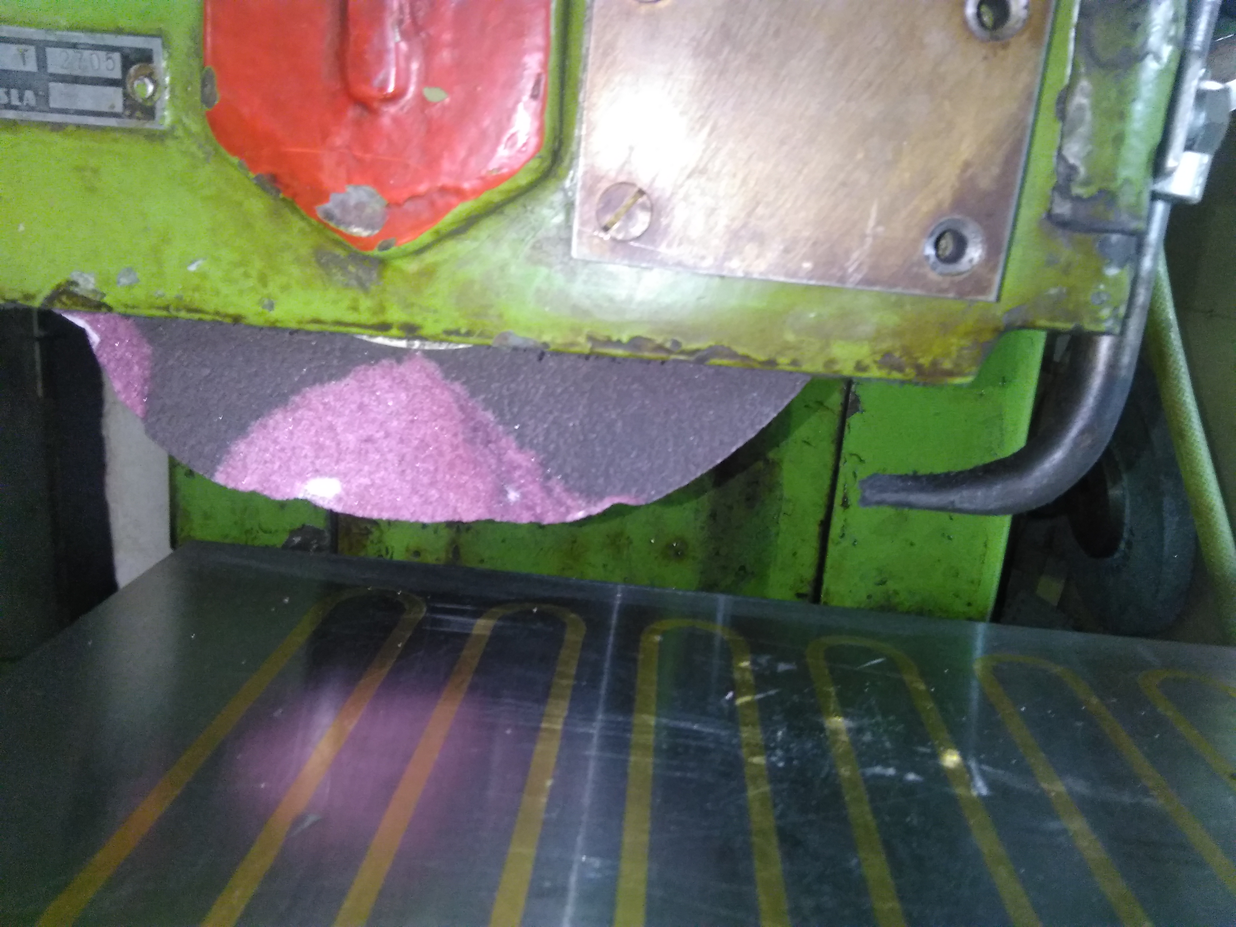

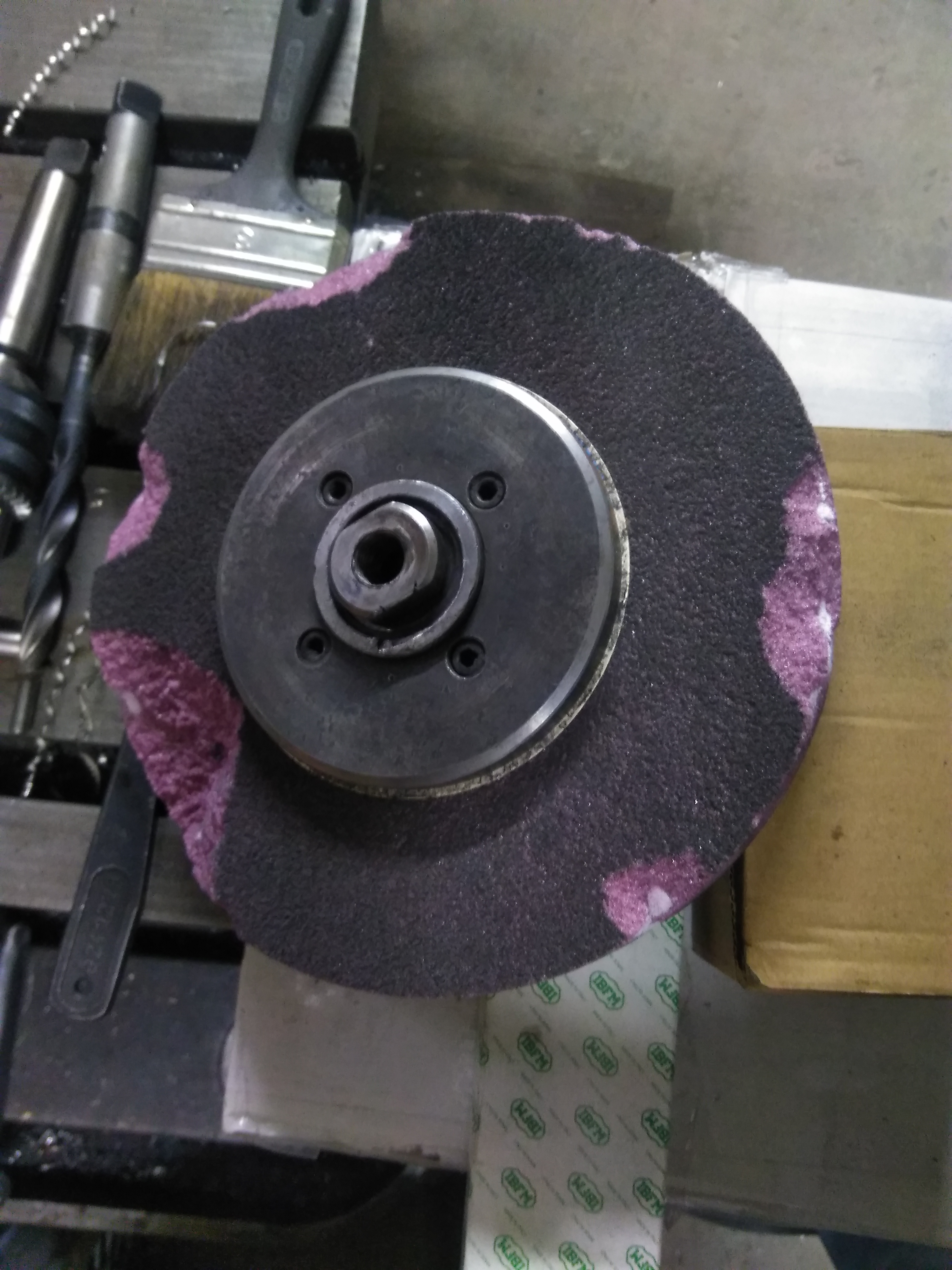

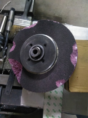

Dnes jsem Brousil ná BPH20 takové menší kostičky. Měl jsem jich na magnetů cca 30ks a blbec jsem to špatně založil. No nastavil jsem na BPH automatické přidávání do řezu na nechal jsem to makat a dělal něco jiného. Vše bylo ok a najednou rána jako prase a kostičky lítaly po celé dílně. Naštěstí to odnesl jen kotouč.

Ono se to někdy podepíše i na vřetenu. Raději proměř.

Dobre že sa ešte ten kotúč nerozletel viac.

Vřeteno vypadá že je ok. Docela mě překvapilo jak ten kotouč drží. Řekl bych že se právě rozletí na kousky úplně.
Bohužel Tímto jsem si prakticky ověřil že na BPH je levý kryt na stole masivní litinový a má to opravdu smysl.

Kolega "rozstřelil" i ten litinovej kryt. Jinak i na malinký brusce ho mám z 3 nerezu a to tam jsou kotouče pr 150.
