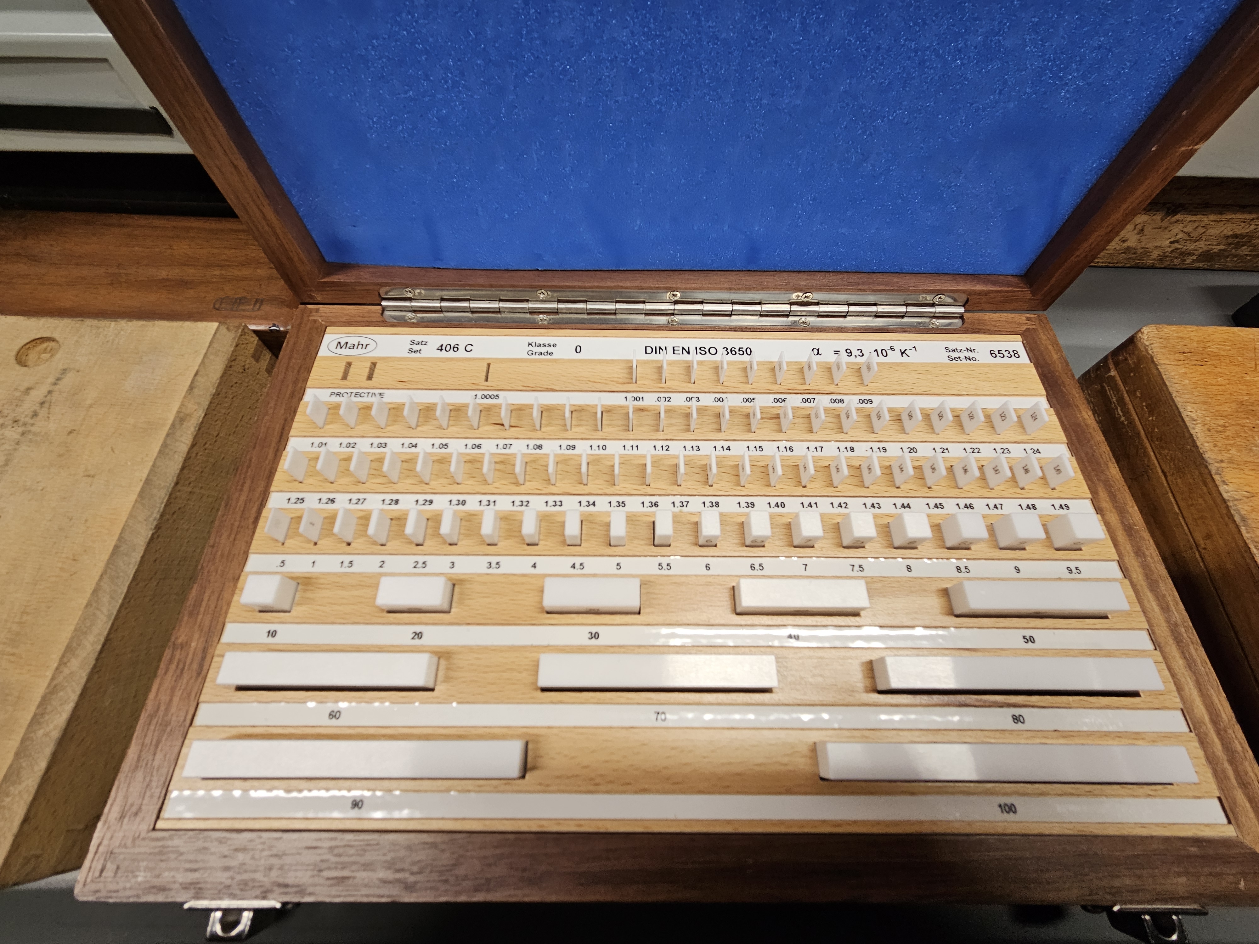

No přece musíš mít tohle ne? :lol:
Příspěvky: 3643
2. 1. 2026, 1:51
to Charon :
Chcš nás nasrat viď ?
Tahle keramická velikost 1,13 mi upadla na zem. Naštestí jsem měl pod sebou gumovou rohožku. Jenže to bylo hovno platné, protože jak jsem tam šamtal když jsem ji hledal, tak jsem na ni šlápnul ...
Stála mě 5400. :evil:
Hezký nový rok, pevné zdraví a štěstí všem přeje Milan
