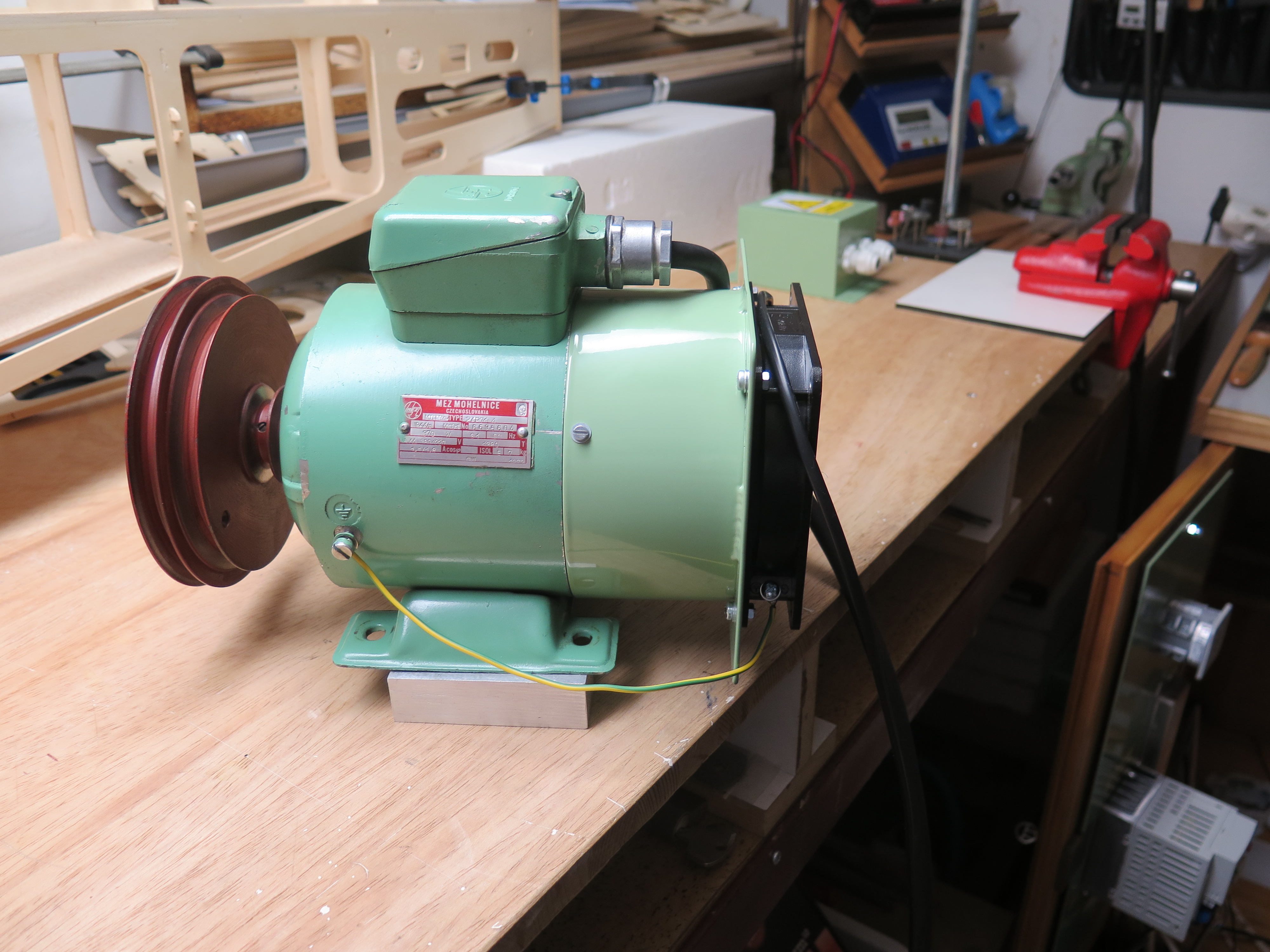

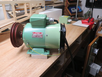

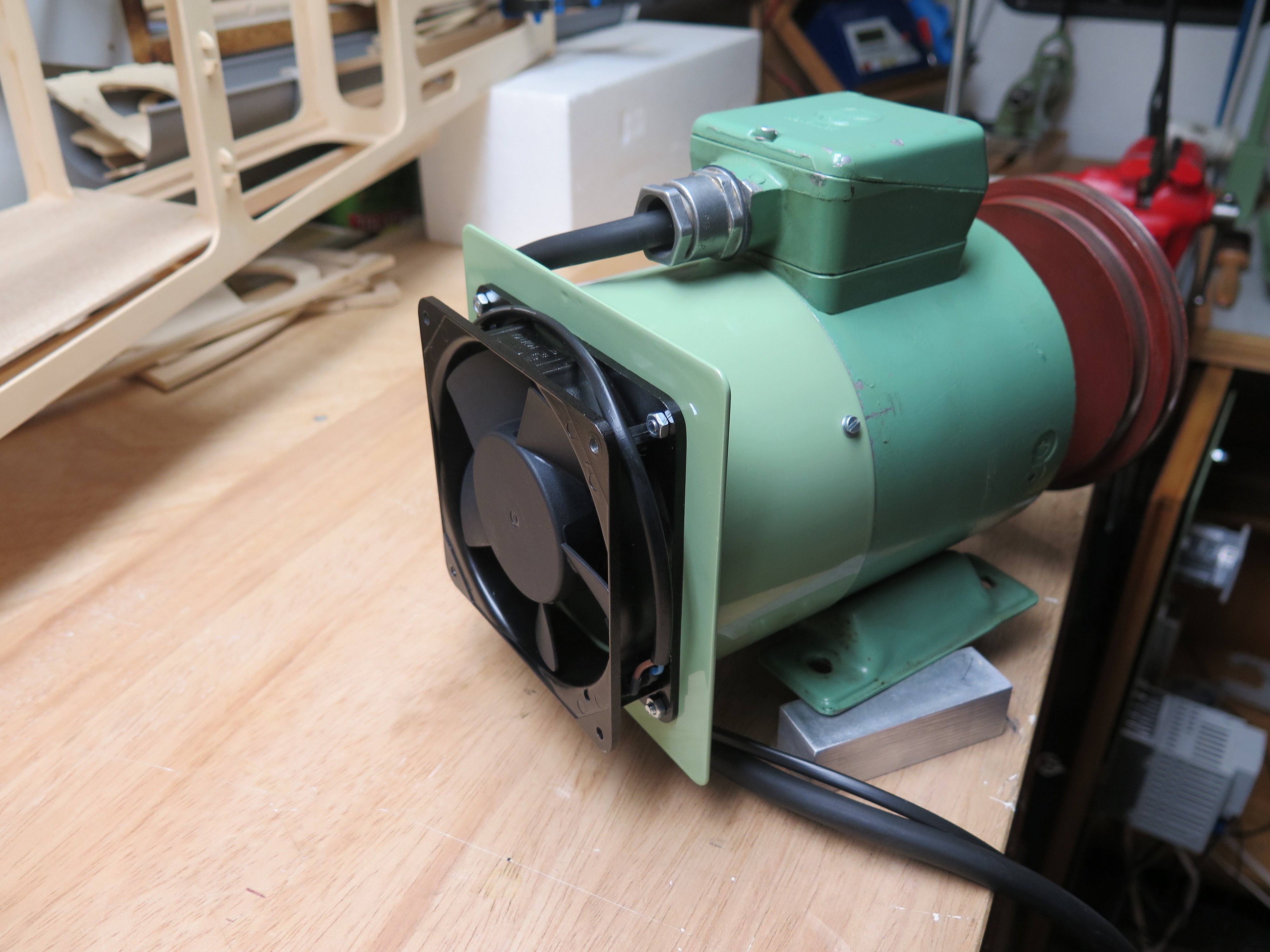

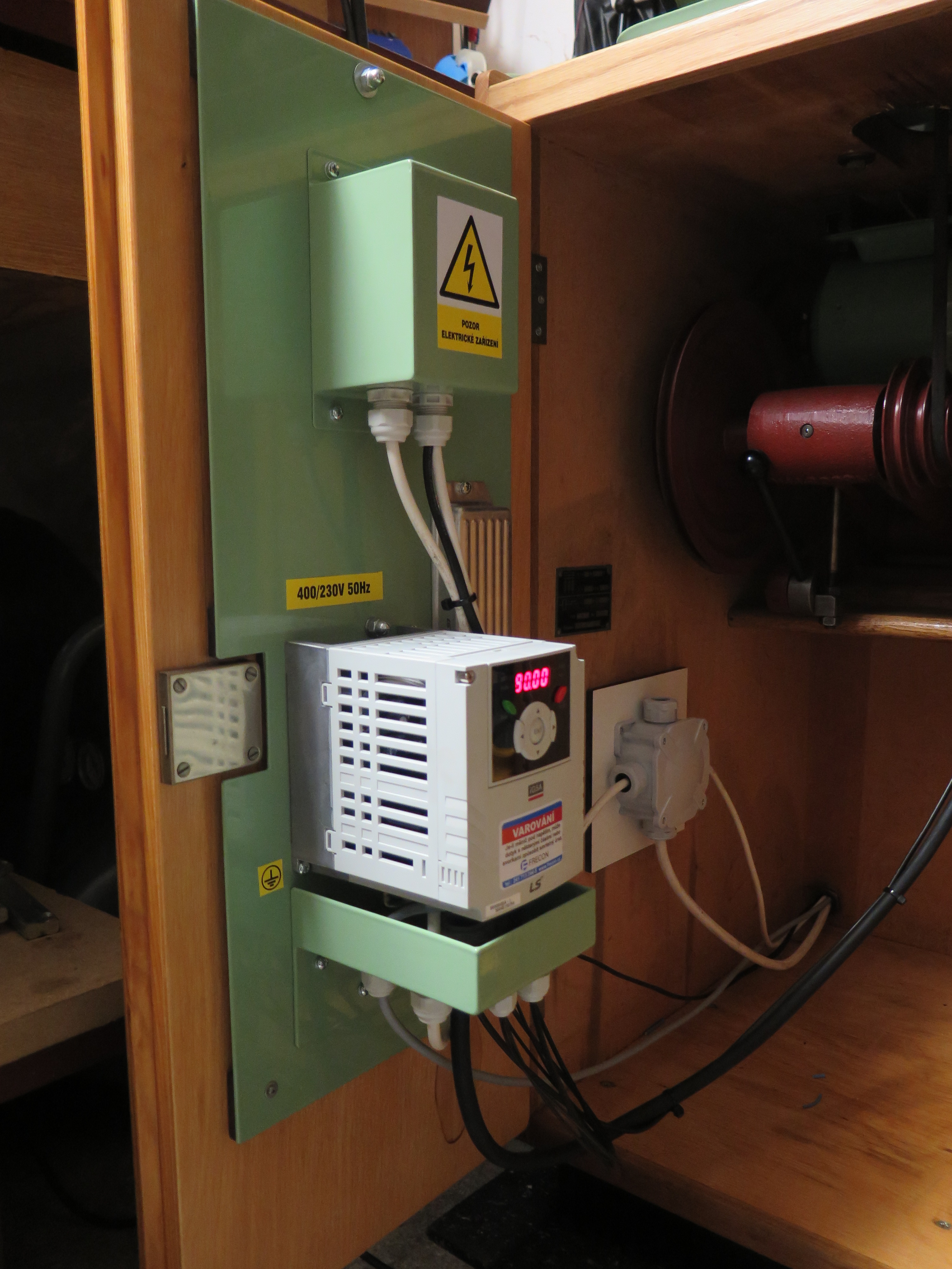

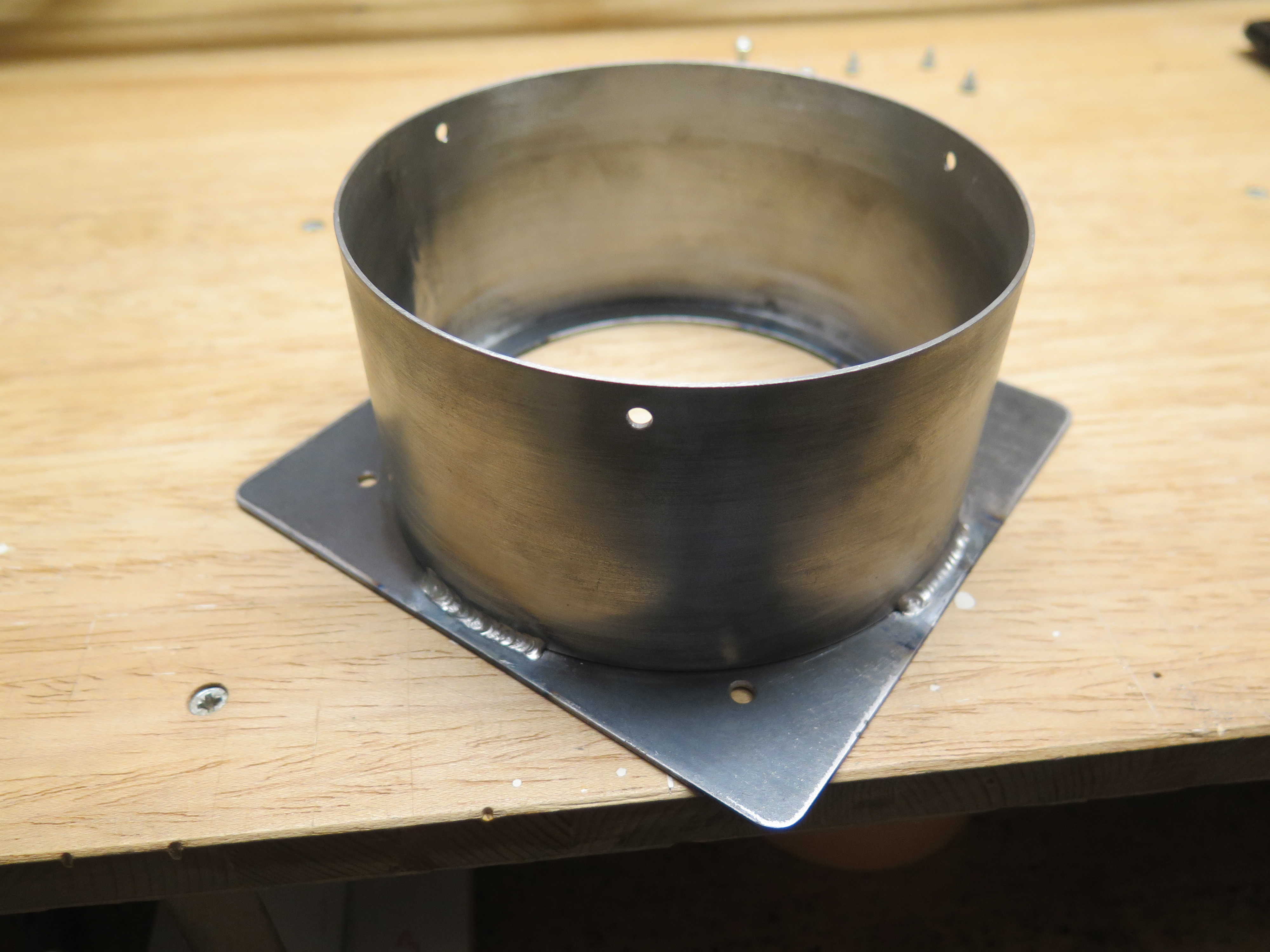

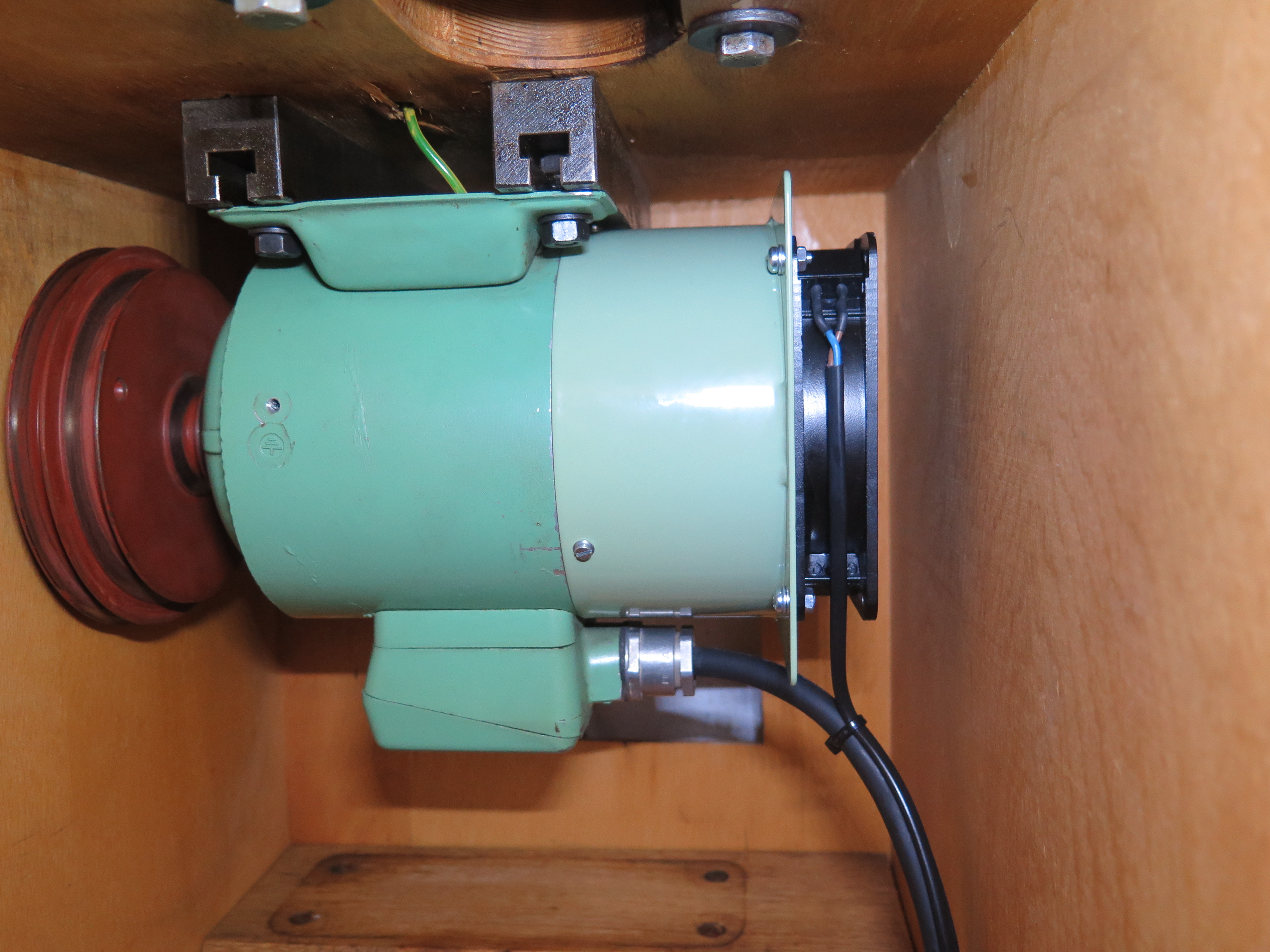

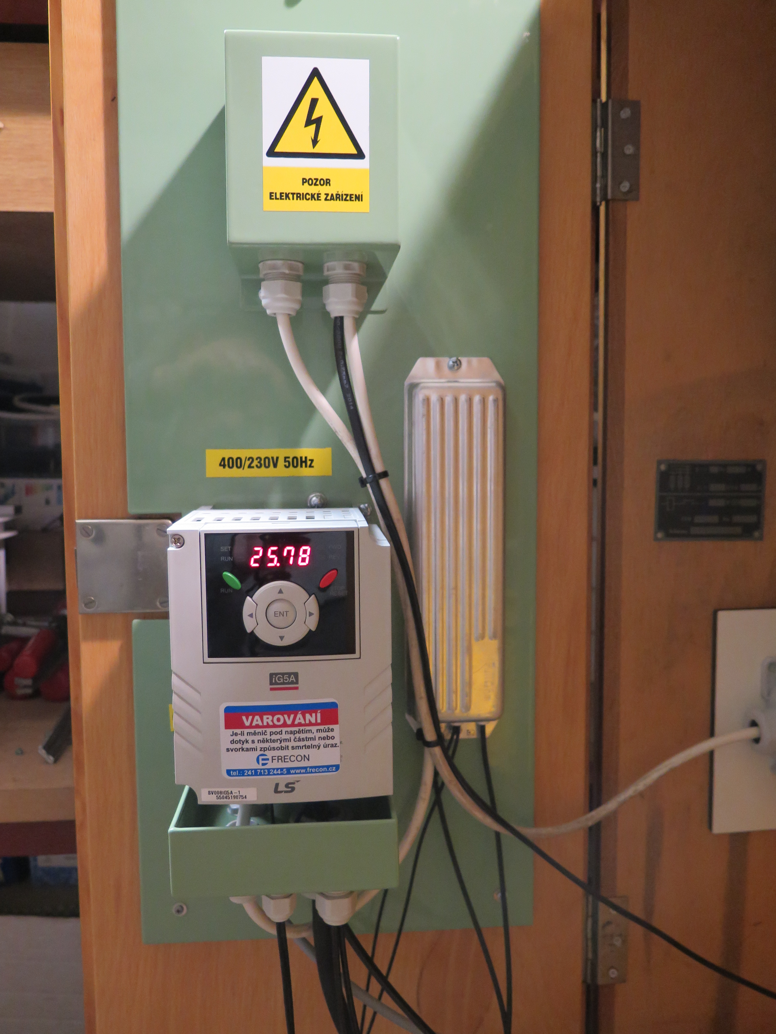

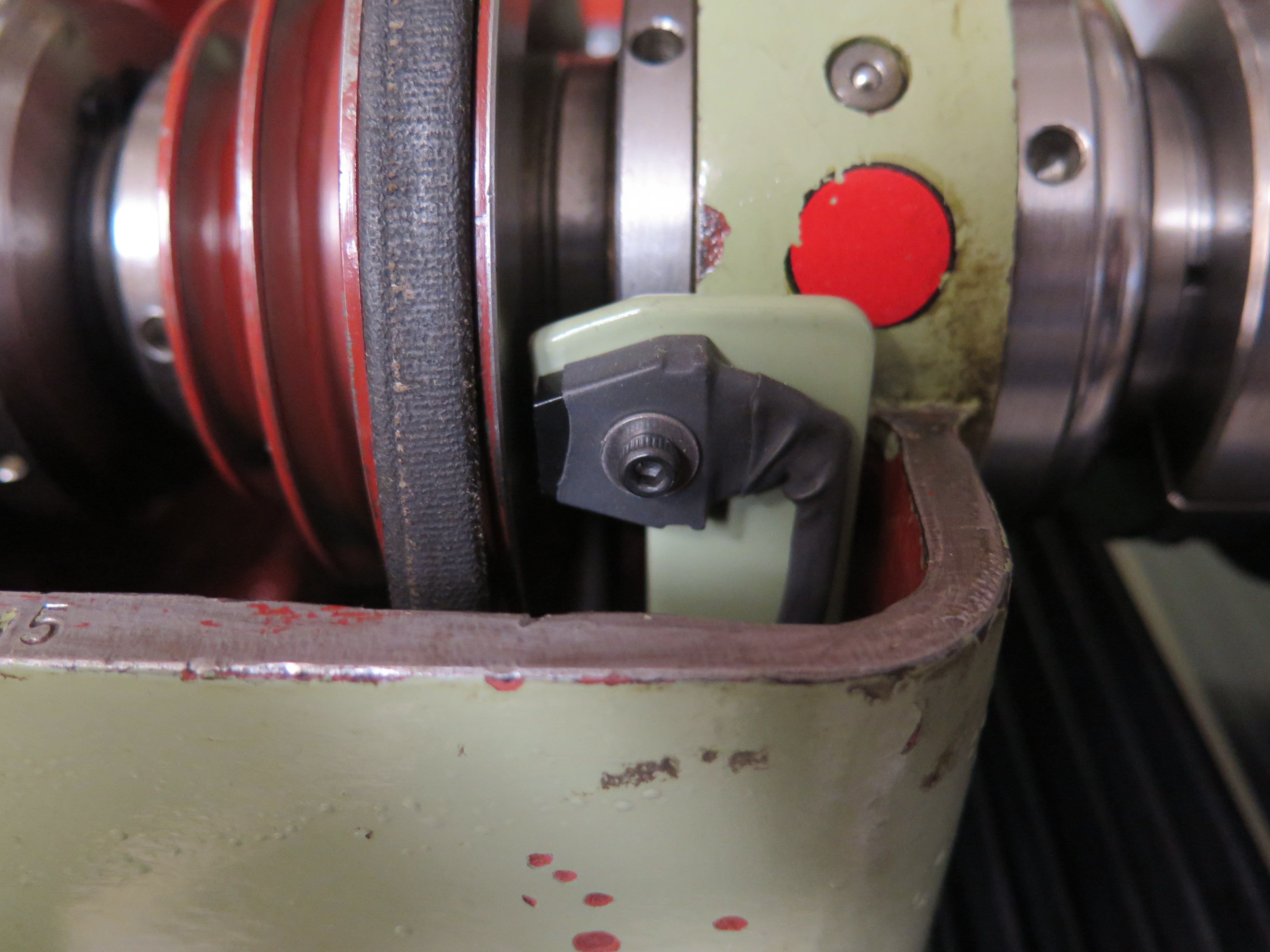

Tak sem dobastlil frekvenční menič na mn80 menič sem koupil u firmy Frecon a typ je iG5A jsou tam velice ochotný a vstřícný aš sem byl mile překvapen měnič funguje velice dobře a splnil vše nad moje očekávání :D

Tomu se říká parádní práce. V případě, že by jsi měl ještě stejný odstín zelené barvy tak bys mohl tvrdit, že to je přímo z výroby. :D :D :D
Fakt paráda !!! klobouk dolů.
Krása pomíjí, blbost je věčná

Děkuju vše je prášková barva RAL6021 dost stejná jako mn80 slažil sem se použít veškeré staré díry které tam byli nerad vrtám nové pak je to jak ementál :D

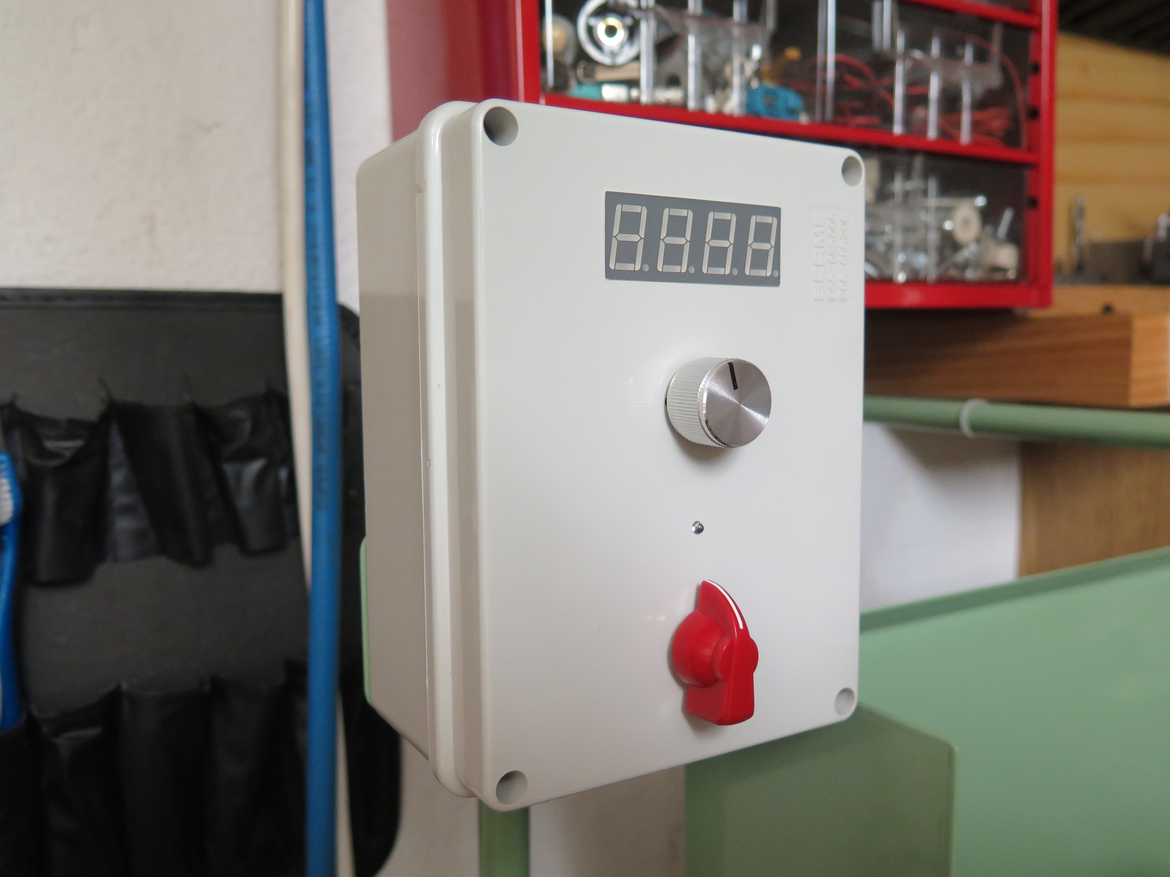

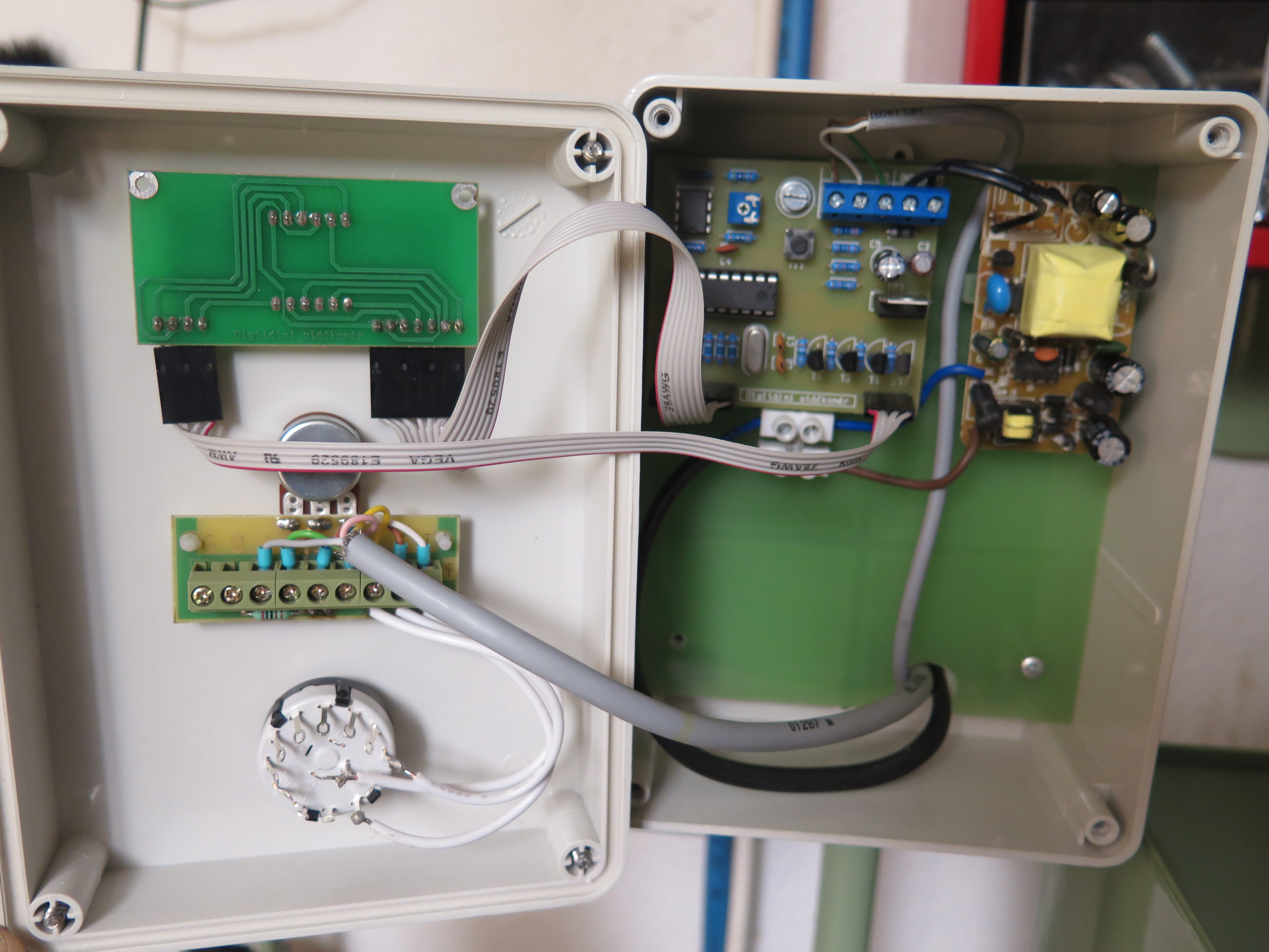

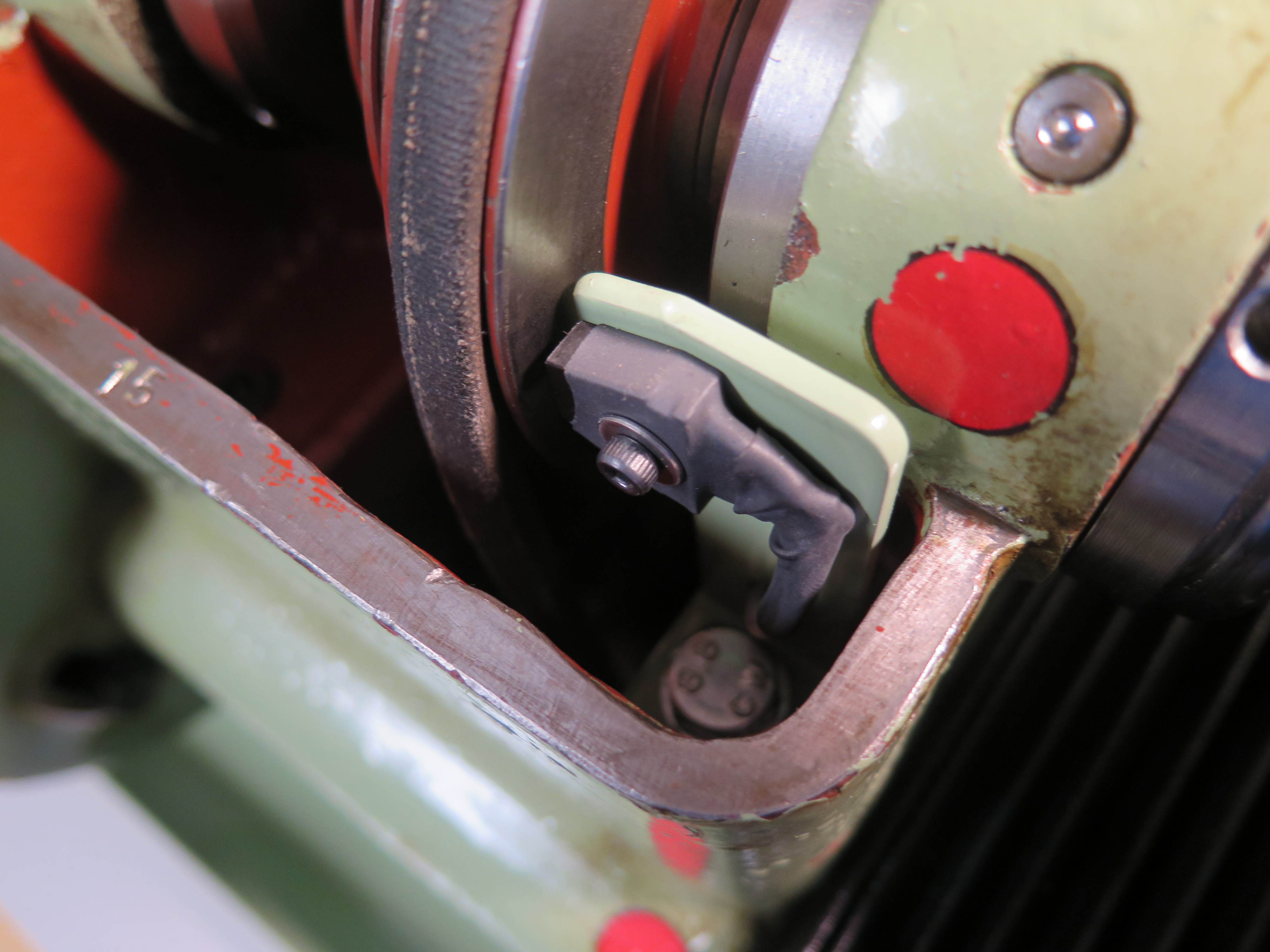

festoo: Máš to fakt pěkně vymyšlené. Pořídil jsem si k mnce taky fr. měnič zn. Toshiba VF-S11, je z 230V a jsem s ním zatím spokojen. Mám ho prozatím jenom tak na prudko. Chystám se taky udělat nějaký centrální ovládací panel. Mohl bys mi prosím napsat jaký typ otáčkoměru jsi použil a jak jsi vyřešil čidlo. Děkuji.

Otáčkoměr je stavebnice kterou sem koupil zde http://www.elektronicke-stavebnice.cz" onclick="window.open(this.href);return false;

Díky festoo. Na tu stavebnici jsem taky narazil, jenom jsem váhal jestli nejít do některého ot. z číny. Máš to ale dobře vymyšlené s minimálním zásahem do konstrukce, tak použiji tu tvou variantu. Ještě jednou díky.

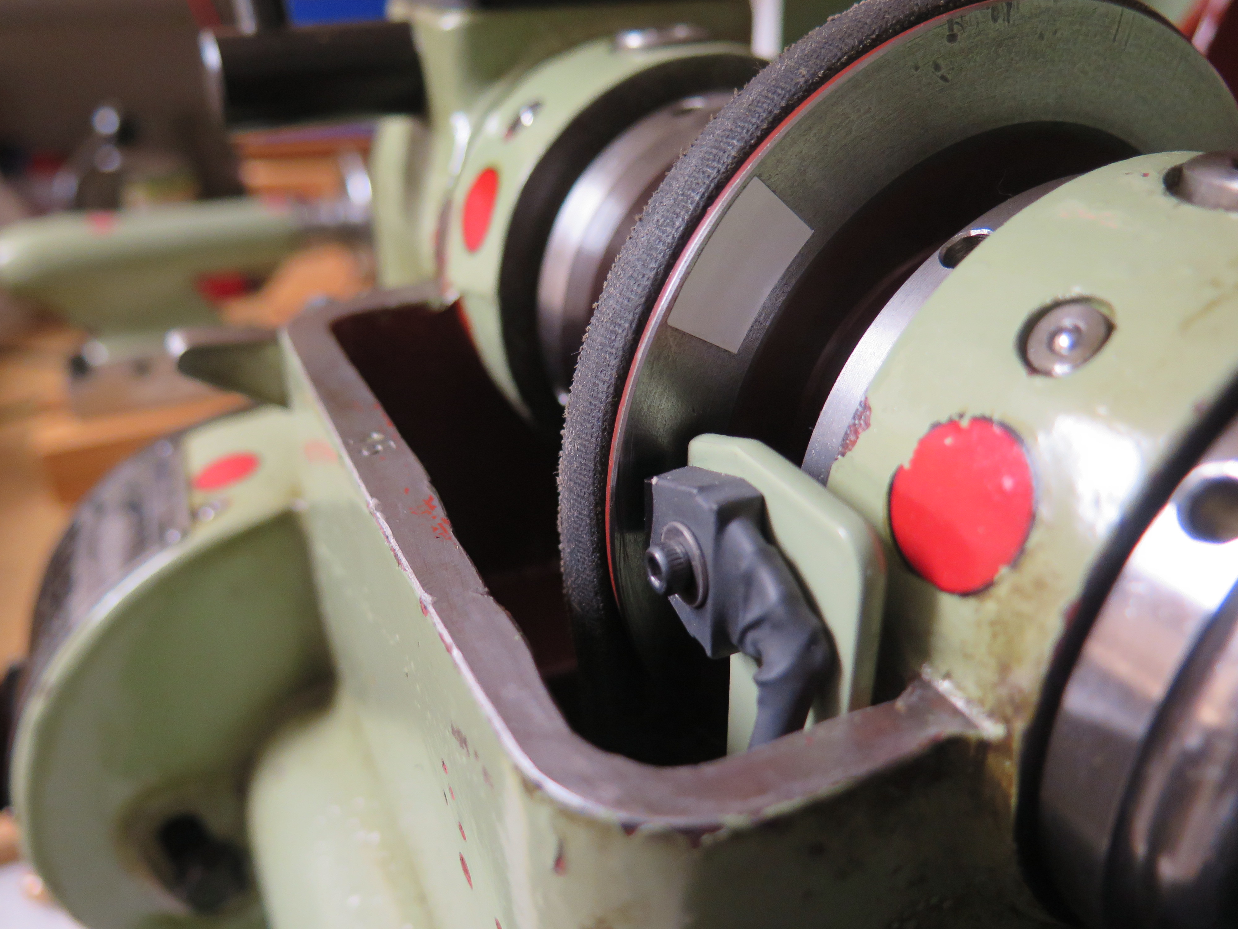

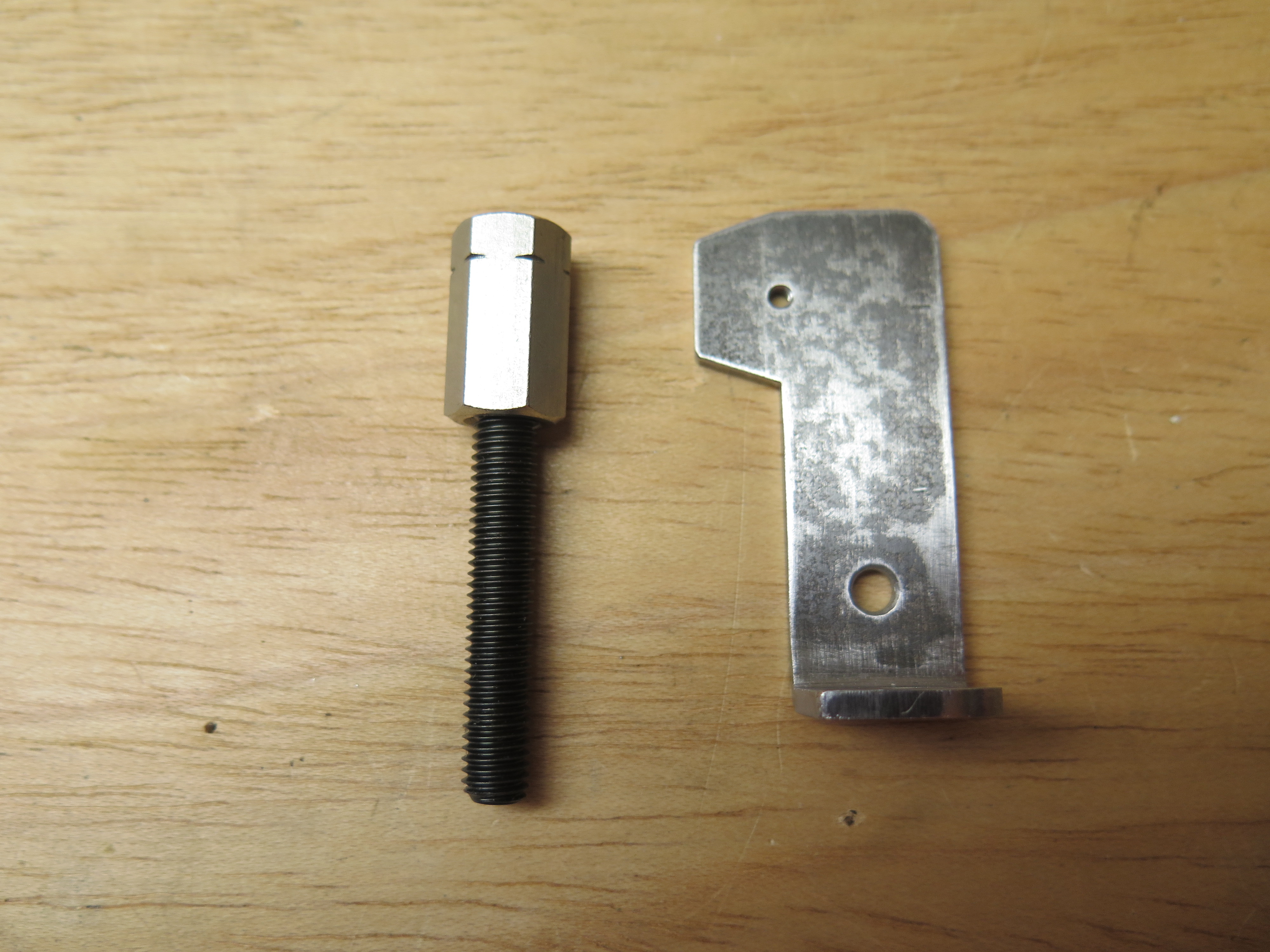

Zdar, chválím, pěkné to máš. Protikus snímače není vidět kde je jak jsi ho na tu řemenici přidělal? Snímač byl součástí stavebnice?

To čidlo je optiké reflexní infra čidlo tak stačí samolepicí folie :D

Jo a snímač byl součástí stavebnice

Čidlo by mělo být součásti stavebnice, ptal jsem se dodavatele.

festoo: Ten stroj je tak zmaknuty ze musi asi uz aj sam vyrabat :) Ale fakt TOP stav, pedantne prevedena robotka klobuk dole :)

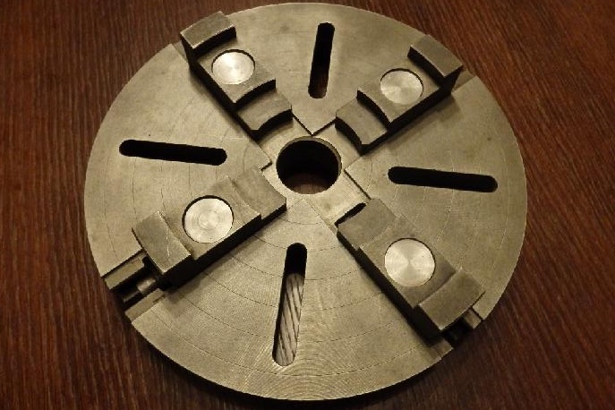

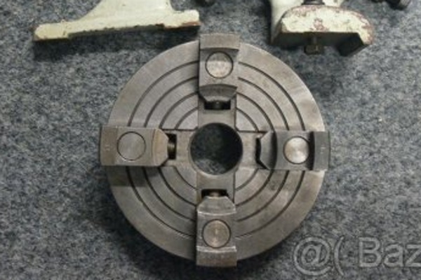

Chtěl bych se zeptat odborníků, vyrábělo se víc verzí 4-čelisťového sklíčidla s možností nesoustředného upínání, označené MN 815? Většinou jsem se potkal s fotografiemi kde nejsou mezi paknami ještě otvory - fotka dole, ale narazil jem i na tohle s otvory - nahoře. Setkal jste se někdo s tím druhým typem? Díky.
