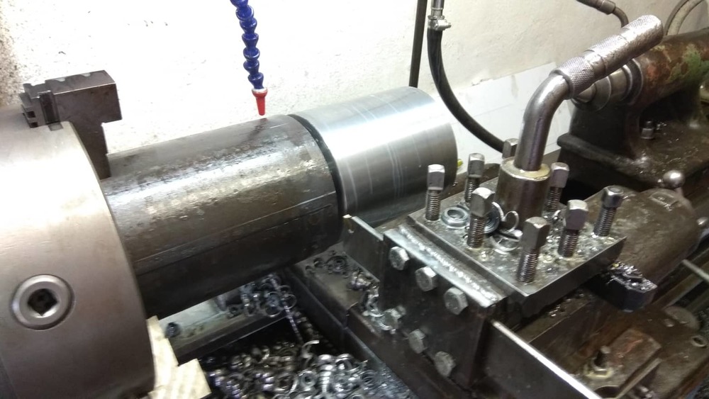

Upichovanie 150mm guľatiny, mal som celkom strach :lol: alebo ťažký život bez pásovej píly

Možná bych si ten špalek zapřel hrotem

Žiješ?😀,,ale lepššie ako flexou..

Jasné že som to mal podopreté :lol: až keď som to vyberal ma napadlo odfotiť to. Nechal som si v strede tak 15mm na dorezanie flexou, neviem čo by sa stalo keby som to odpichol celé :lol:

Podle těch kroucenych spon to šlo dobře.... Kup hopsalku. Nemusíš se bát a stojí pár korun.. Zapnes a jdeš na kafe :D .

No co by, nic, spadlo by to do špon :lol: Jsem si řikal, že bys byl dobrej pankáč, krájet takovej salám na volno :lol:

Nejakú pílku musím zohnať, momentálne sledujem bazoš či sa na blízku neobjaví niečo schopné. Ale šlo to parádne, tie planžety od prametu sú naozaj dobré, akurát to chce poriadne rýchly posuv.
