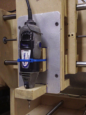

Tak jsem už něco i kreslil a mám už chuť jít frézovat :D akorát jak uchytit dremel 3000 když má na konci závit ? nebo koupit něco nového ?

Lify píše:akorát jak uchytit dremel 3000 když má na konci závit?
Takhle:

Nech si od někoho vytočit novou matici z duralu která bude mít válcový průměr zvenku a osazení.
Pak toho dremla uchytíš podobně jako se chytá třeba kress.

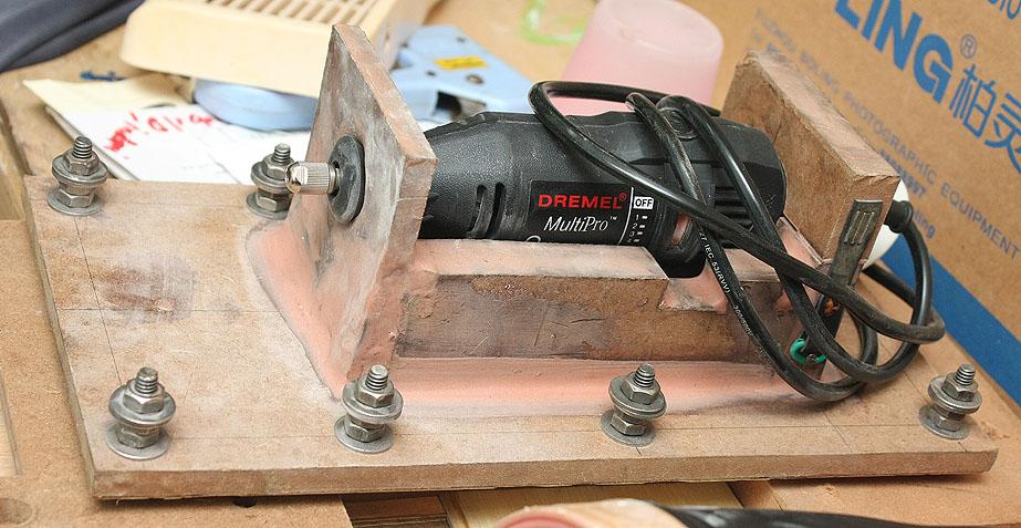

Dremel 3000 vypadá takto:
Žádnej závit tam neni a ani to neni válec, neni to zrovna holder-friendly. Lidi s tim zápasí všelijak, i originální Dremel držáky vypadají zvláštně: https://www.google.cz/search?q=dremel+3000+holder" onclick="window.open(this.href);return false;

to ten konecek nejde sundat?
je tam sipka na smer otaceni
hledal bych ten zavit pod tim
sam si odpovim
je to i pro tu 3000

Jo aha, takhle, proč to ty držáky nevyužívaj? Zvláštní (asi nikdo nečte návod :))..
EDIT: Teď, když už jsem věděl, co hledám, pár jsem jich našel.

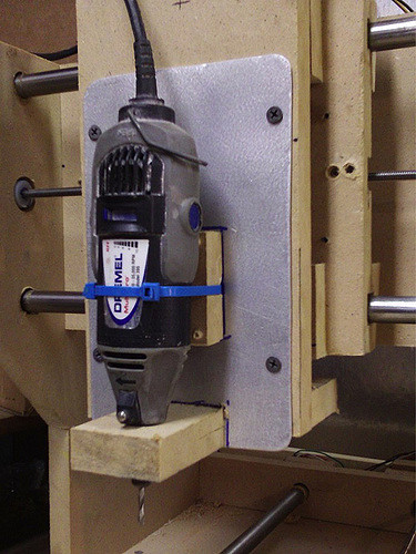

Lify
Příspěvky: 1479
23. 10. 2016, 5:04
Je tam závit :) já to "víčko" používám na utahování a fajn :) no koukám a zkusím něco udělat :) jinak první pokus byl fajn ,ale moc to nedrželo, ale pokus do překližky úspěšný ! :) uvidíme co to udělá s držákem

Lify
Příspěvky: 1479
24. 10. 2016, 5:56
držák hotov :) ted jsem to šel vyzkoušet :D a zjistil jsem že budu muset koupit ty pružné spojky, protože ty hadičky proklouzávají na Ztku a na Y :/ jaký doporučíte ?

Lify
Příspěvky: 1479
24. 10. 2016, 7:41
no já to připevnil plastovými svorkami, kdyby šel proud u souseda na soustruhu, tak to jdu obrobit :) bohužel nejde :/
Otázka X - nemá někdo soustruh v okolí Českého Brodu ? a byl by tak hodný že by mi to obrobil nebo že by mě k tomu pustil ? (metrický šroub ...) pouze zarovnání konců a zúžení na 5 mm
