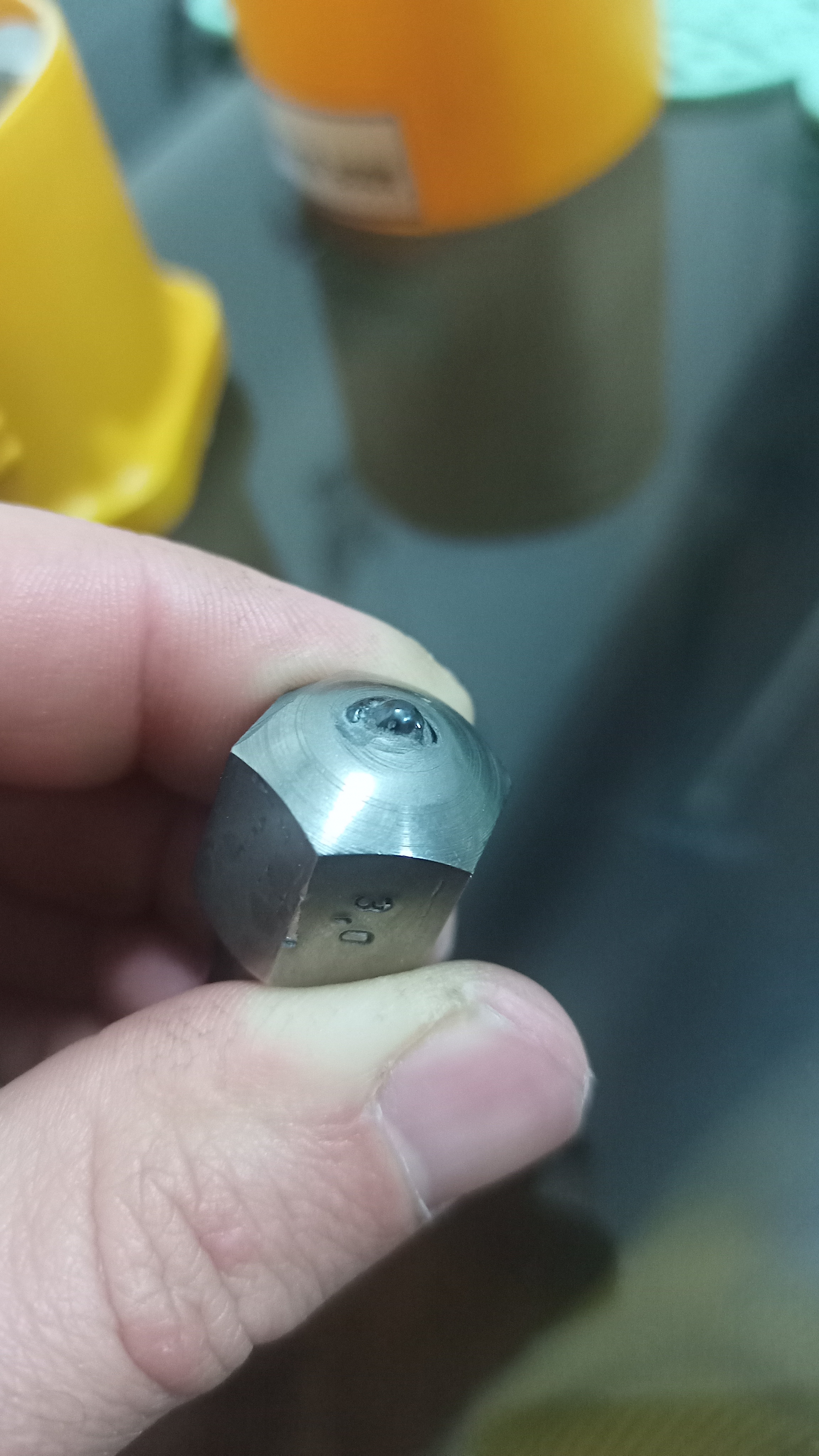

Tu je brazílsky biely bruseny monokrystal, vyznačuje sa tým, že kryštalicka mriežka je ihlanova a pri správnom nabruseni má extra dlhú životnosť. Opäť presný tvar.

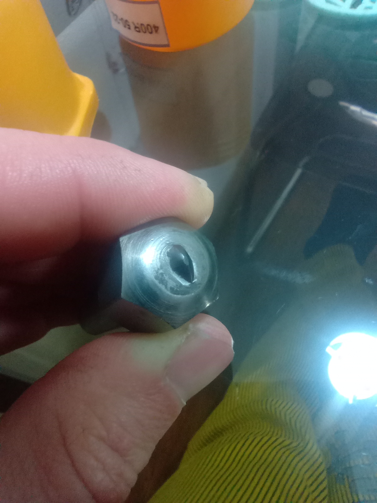

Čierny monokrystal štiepaný na ostro, extra dobrá životnosť, vhodný na obtiahnutia kotúča na hrubovanie.

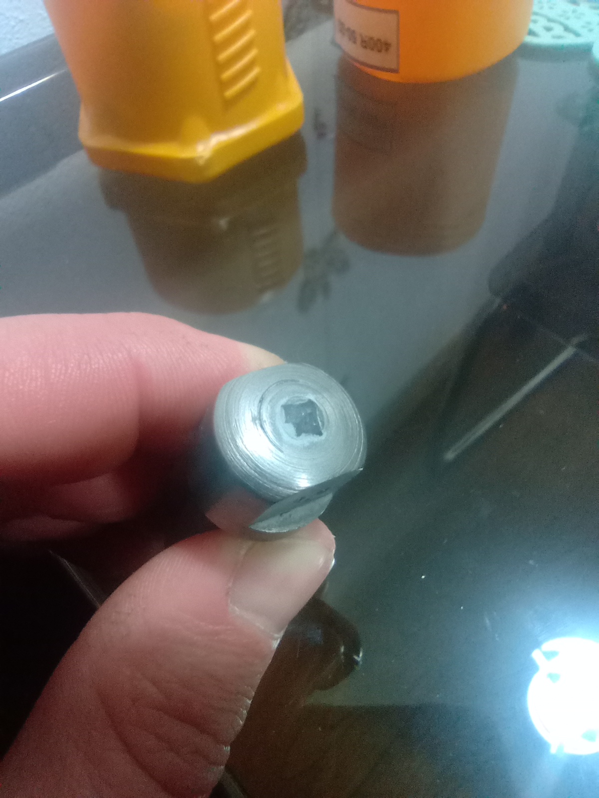

Čierny monokrystal bruseny na disk, pri otočeni disku v smere rotácie kotúča je super na obtiahnutie na hrubovacie brúsenie, pri natočení disku priečne na rotáciu kotúča je výborný na obtiahnutie na finisovanie.

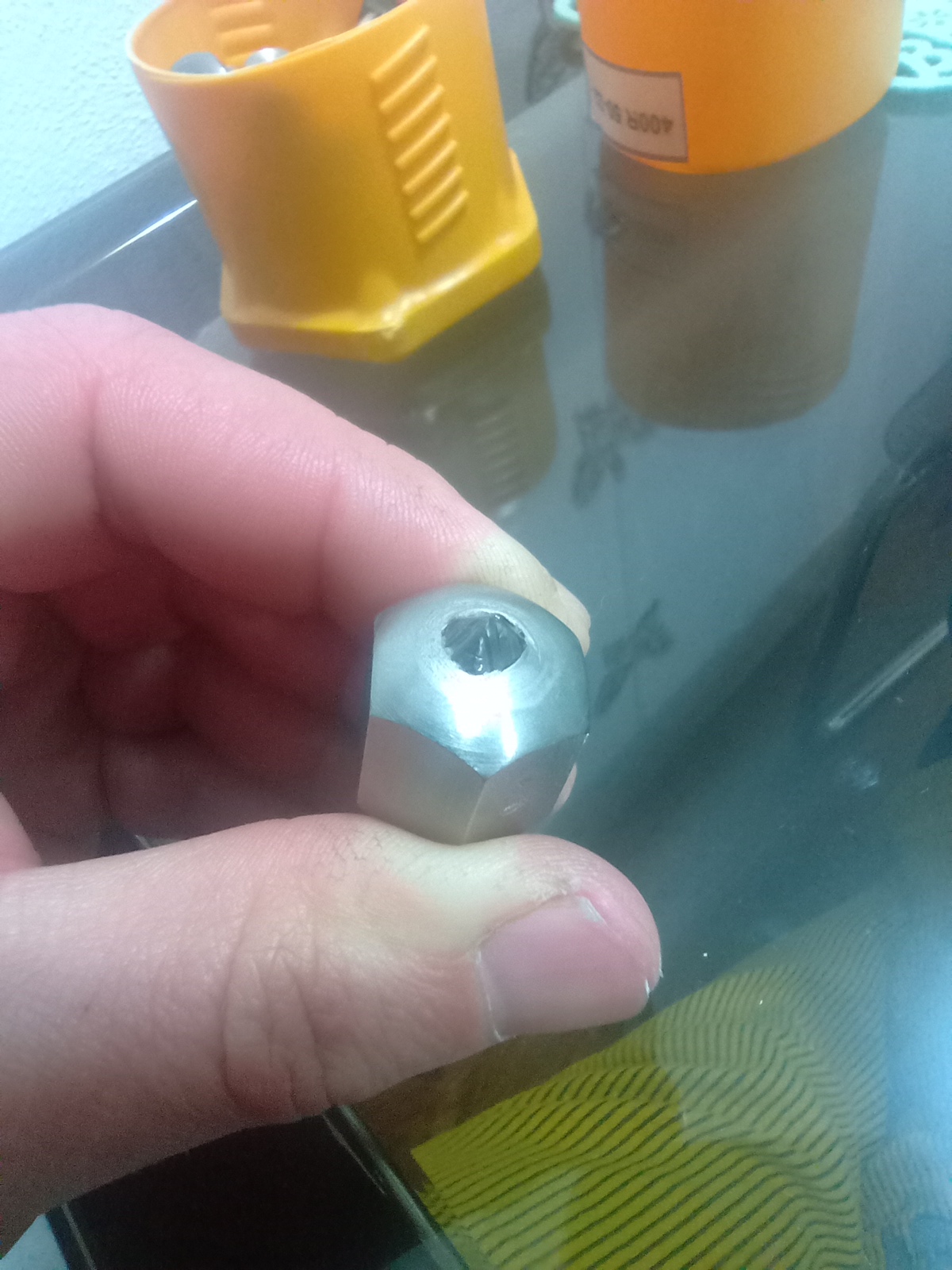

Čierny monokrystal, štiepaný na "guličku", vhodný na obtiahnutie na finišovacie operácie, zrná doslova nevylúpava ale drví na jemnejšie, a pri správnom obtiahnuti napr kotúč o zrnitosti 60 dokáže urobiť povrch s Ra 0,05. Vhodný len na finiš.

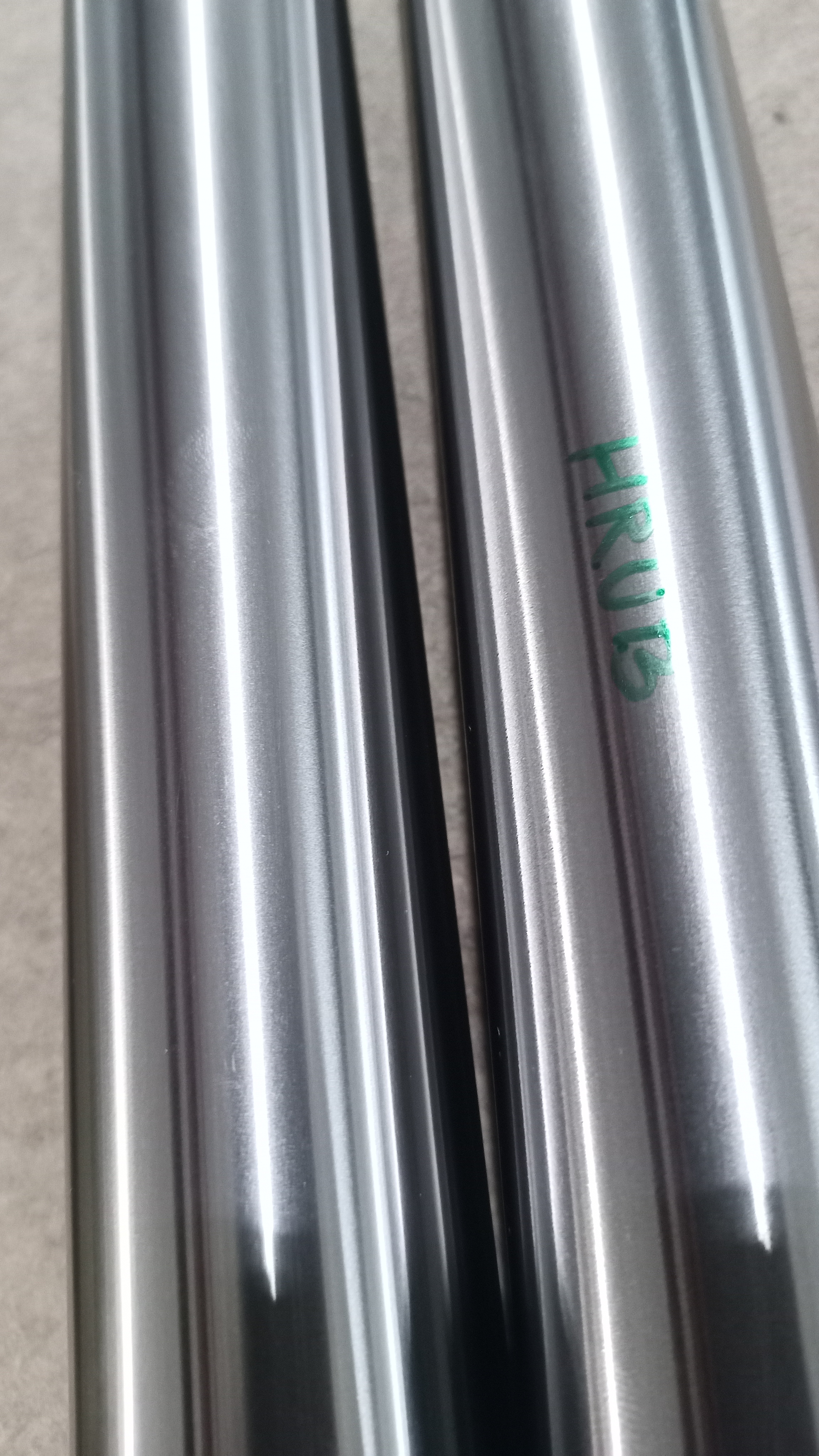

jergus.balaz
Příspěvky: 1789
13. 3. 2023, 1:12

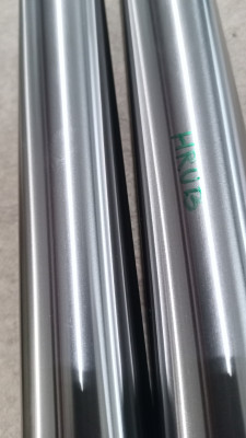

Dávam sem z dnešného brúsenia jednu fotku, jedna hriadeľ vyhrubovana, druhá vyfinisovana. Použitý rovnaký kotúč, rovnaké parametre, ale iné diamanty. Hriadele z nereze.

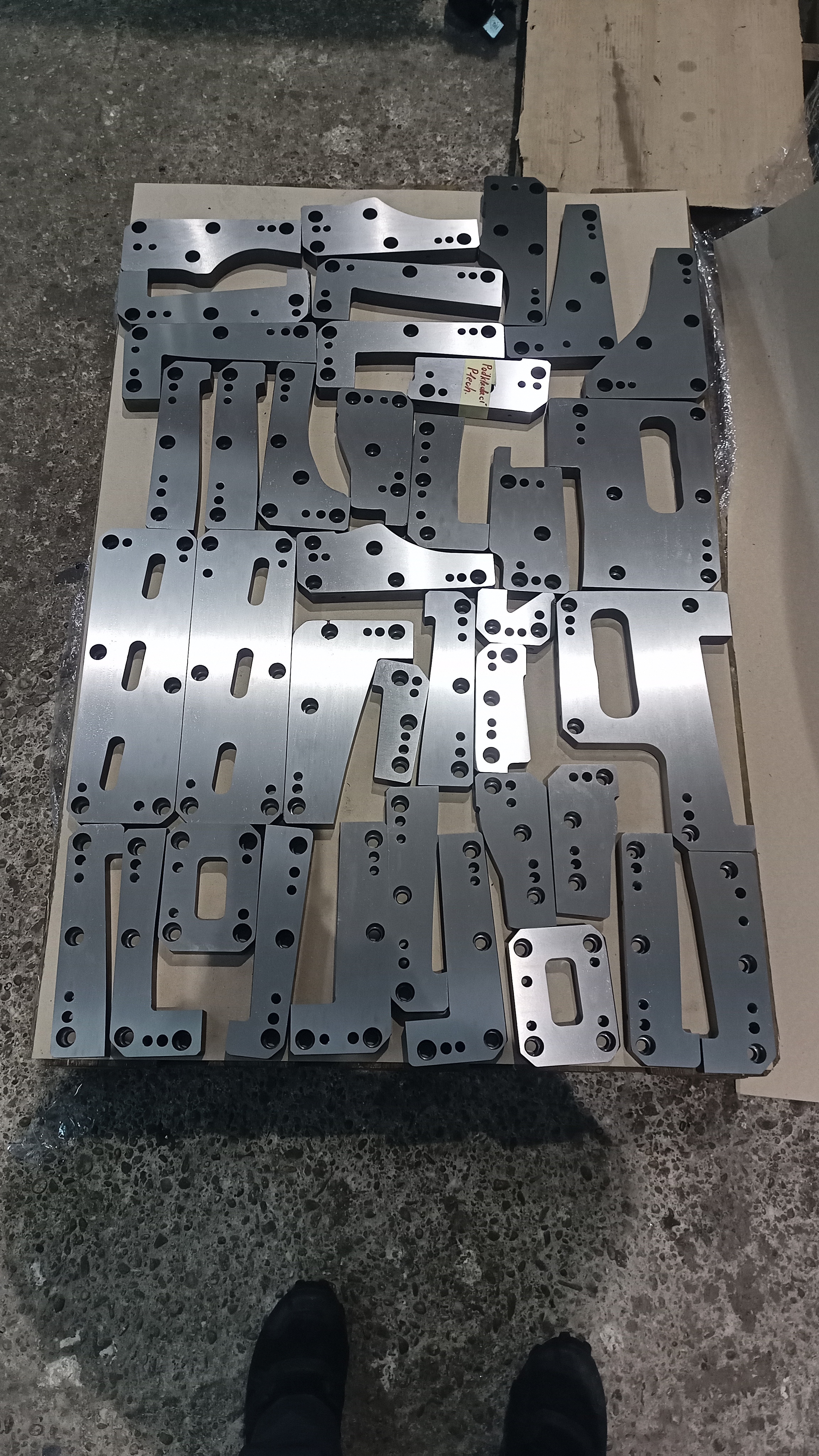

Prebrus striznych segmentov z K110
