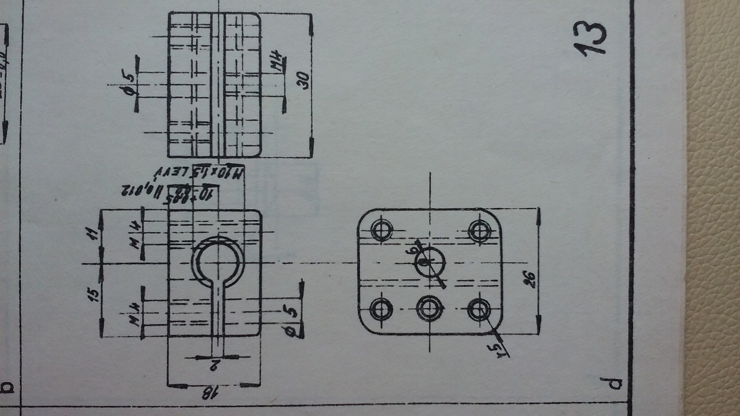

Zdravicko majstry,
vdaka za "burlivu" ale prinosnu diskusiu.
Lubos2 ma pravdu,kedze nonius ma v priemere 40 takze v obvode to cini 125,6mm takze dieliky budu od seba vzdialene 1,256mm po obvode pri 100 kusoch dielikov.
A co sa tyka opotrebovania... Dovolim si nesuhlasit. Ako som bol v minulom prispevku spominal v praci "derieme" sustruh s takymto stupanim uz asi 15-20 rokov, pravda nie kazdy den a ani nie 8 hodin v kuse, a nejakemu vyraznemu opotrebeniu nedoslo.
Teraz k postrehu tumlika, ze novu stupnicu na nonius budem musiet robit aj v pripade stupania zavitu 1,5 aj pri 1 mm stupani, na zaciatok som to vyriesil tak ze v Autocade som nakreslil presnu stupnicu pre dane stupanie a vytlacil na popisovaci Brother. Viem ,ze to nieje extra special ale .... mozno raz…
Ozaj a neviem ci uz niekto zo zainteresovanych vyrabal maticu priecneho suportu podla vykresov dodanych v navode k sustruhu, ale soudruzy z Celakovic okotovaly vsetko mozne len zabudli nakreslit vzdialenost dier zo zavitom M4 od stredu matice potazmo od krajov. Ja som to riesil tak ze som si z vykresu vystrihol presny rozmer matice vlozil ho do vybratia na suporte a diery jednoducho obkreslil.
Zatal cakam na zavitniky M10 x 1,5 a M10 x 1 lavy z ebay-u. U nas za tento kusok kovupytaju nekrestanske peniaze.
