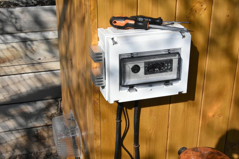

pěkná pícka akorát ten regulátor je lepší dát z boku a mezi pecí a regulací alespoň 40mm mezeru.
Procesní regulátor otočíš o 90° nebudeš mít dráty opřené o SSR no a ještě větrací díry...pak vypálit venku a hurá kalit. Co ten regulátor umí? má i nějaké funkce pro kalící pec /postupný náběh teploty pozdržení na dosažené teplotě atd.

Zde https://www.aliexpress.com/item/32822112766.html je odkaz na regulátor a na čidlo https://www.aliexpress.com/item/32871850229.html
Nic neumí, což je zatím dobře, protože jsem blbej i z tady toho. Včera jsem to poprvé zapojil, postupně jsem zvedal teplotu na 8OOst. a za dvě hodiny provozu byla zvenčí pec pouze vlažná, kromě předních nerezových dvířek. S tím chlazením SSR relé ještě popřemýšlím- nevím, jak se moc ohřívá, když přes něj teče 7 amp.

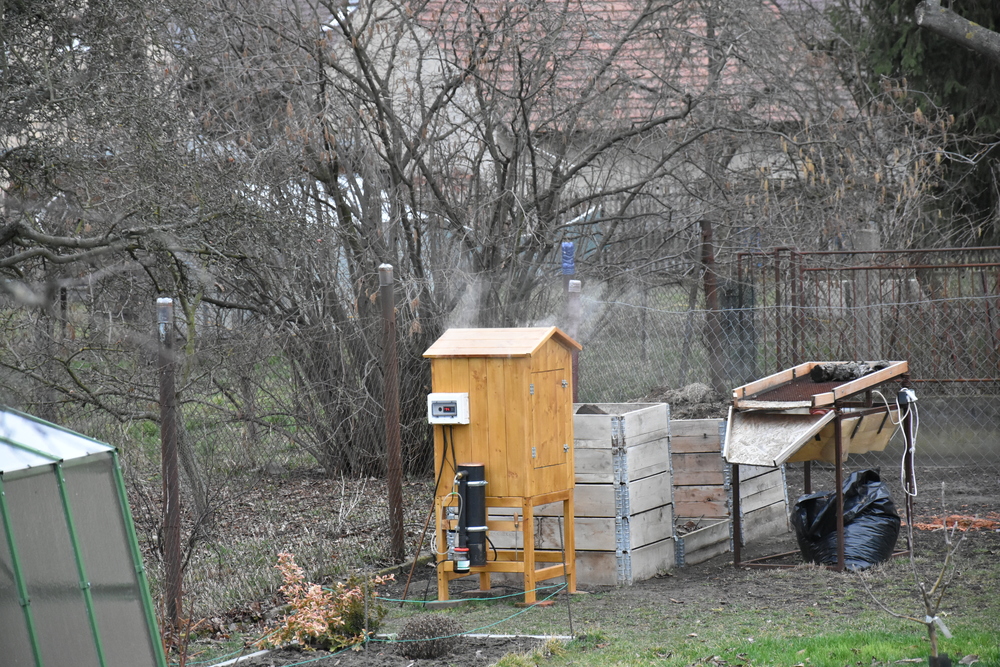

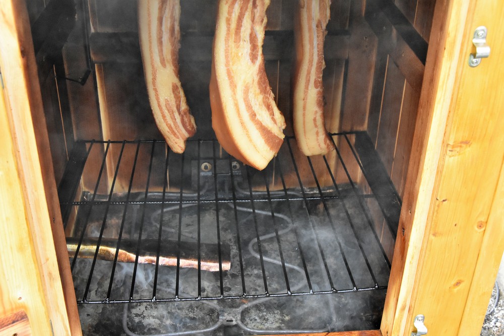

Já mám SRS relé na udírně a chladič jsem tam dal. Chladič se ohřívá až na 63°C při 6Amp.

brite dej sem pár fotek aspoň jim ukápne slina :)
je možnost dát SSR na stěnu skříňky a chladič z venku zkusím najít fotku
tak už

Příspěvky: 1830
Registrován: 8. 5. 2019, 5:36
27. 5. 2019, 8:08
kenybz píše: 27. 5. 2019, 7:01 brite dej sem pár fotek aspoň jim ukápne slina :)
tak už
Jj, taky ho mám z venkovní strany.
Příspěvky: 10258
27. 5. 2019, 8:29
Britt píše: 27. 5. 2019, 8:08
Pěkný zátiší ,to by se to žralo :lol:
Příspěvky: 3357
27. 5. 2019, 8:31
tomu se říká správný bastl že jo? a ono to funguje samo takže taková cnc udírna :)

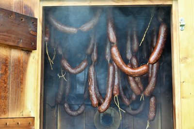

Britt
Příspěvky: 1830
27. 5. 2019, 8:36
A kdybys nebyl línej a přijel do stodolní, mohl jsi i okoštovat. Klobásy zmizely rychlostí blesku a uzenému se dostalo uznání i od moraváků, a to už je co říci. :)
