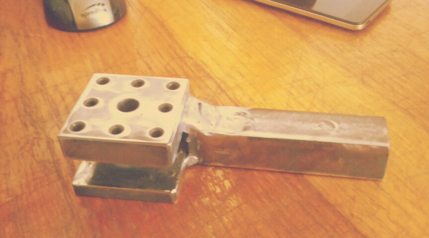

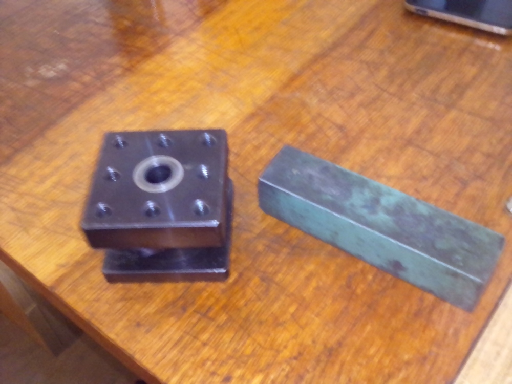

jsem se nudil upínač na radeko 8*8

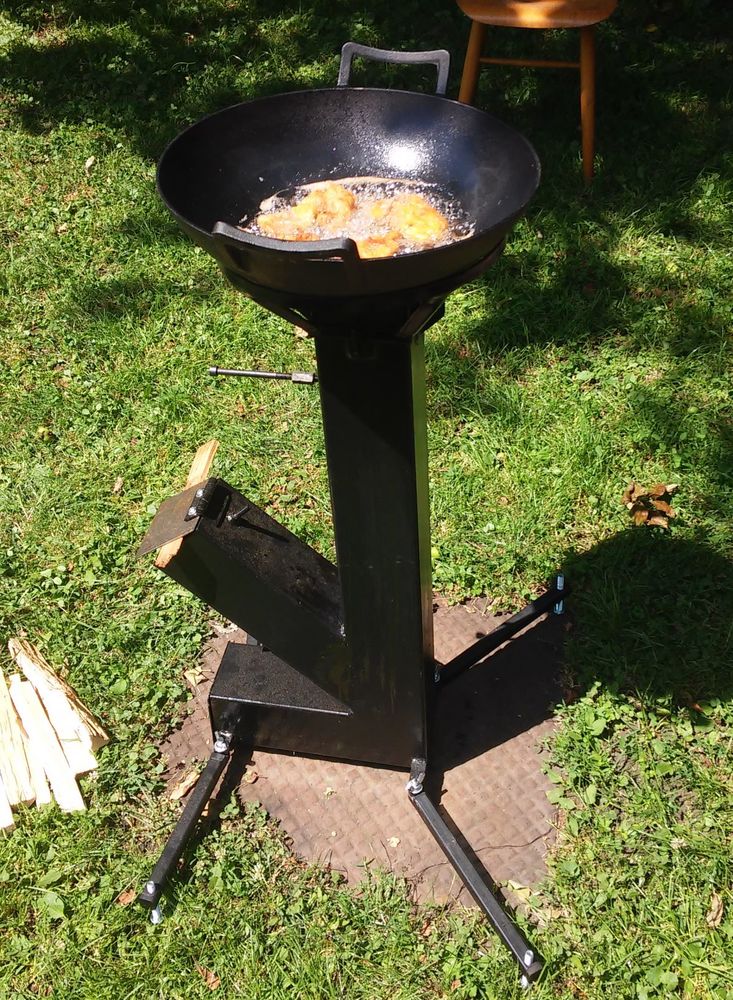

Tak jsem narouboval litinovou wok pánev na rozpracované raketové kamna. Zrovna se měly smažit řízky, tak jsme to otestovali :D

Parádne. Radosť niečo variť...aká je v tom spotreba dreva?

To co vidíš na zemi vedle je tak na tři, čtyři várky. Další nástavba bude na litinovou plotnu.

Ono je tam vidět pár třísek, a pak ta dřevěná židle v pozadí :-)

Ta židle zůstala nedotčena.... :)

A kde je dym? To ozaj tie rakeťaky tak málo dymia? No vyzerá to štýlovo...

Dým je jen do doby, než se to prohřeje. Pak už to vlastně spaluje plyny ze dřeva a nekouří. Když tam přiložíš nové dřevo, tak na chvilku zakouří a pak zase jen spalování plynů. Ve tmě je vidět na výstupu nafialovělý plamen. Když se na chvilku zavřou ta dvířka podepřená třískou (chybí dodělat regulace vzduchu) a pak je otevřeš, tak ty plyny bafnou a je to vidět i slyšet. Zatím s tím experimentuju a získávám zkušenosti, jak a na co by to šlo použít, případně co vylepšit.

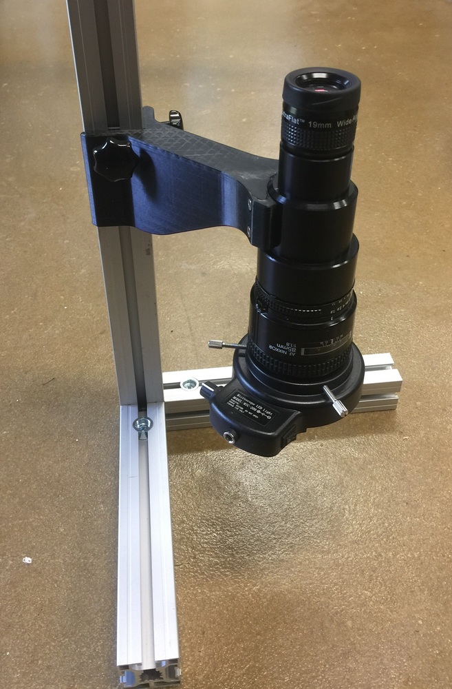

Mikroskop "co dům dal". Z nevyužitého objektivu a astronomického okuláru, zvětšení 4.5x (max asi 10x, podle okuláru). Velká pozorovací vzdálenost, velké zorné pole.

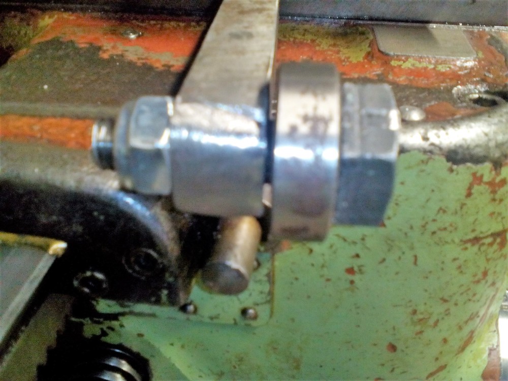

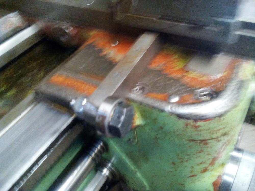

Já si narychlo spíchnul přípravek na vystředění obrobku v univerzále. Je tam obyčejné ložisko, ale chci ho nahradit napínací kladkou z rozvodů, až nějakou seženu. Viděl jsem tuhle vychytávku u kámoše a ušetří to hromadu času. Je to focený mobilem, ale snad každý pochopí princip. :)

Nepochopil, jak to funguje?

dá se to do nožový hlavy místo nože, ložiskem se dotkneš točícího se kusu v lehce přitažený unverzálce a opatrně přisunuješ do chvíle, kdy kus přestane šmajdat
taky se tím dá kovotlačit, třeba nějaké víčko a tak

Přesně tak.

no a když to nemáš tak to jde srovnat čímkoliv jiným klidně nožovkou, nebo částí upnutého nože ovšem pozor raději na mašině se spojkama a na obrácené otáčky aby se obrobek nezahryzl toto řešení je jen nouzové prostě musíš a nic jiného nemáš a potřebuješ okamžitě srovnat kus ložisko je vhodnější no a klasika úchylkoměr ideální...měřit, klepat
