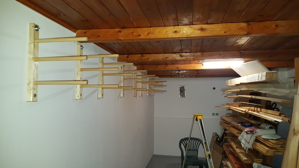

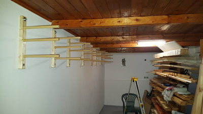

"Našiel" som jednu miestnosť vedĺa mojej garáže 3,2x5,8m v ktorej som skladoval všeličo a prevažne drevo. Keďže mám už drevo uložené na dvore v regáloch, tak som sa pustil do rekonštrukcie... bude z toho dielňa stolárska. Polovička je hotová.
Bojím sa kombinácie drevárskych a zámočníckych činností na jednom mieste...
Dnes som zmákol nástenné držiačiky odrezkov dreva aby sa nepovaĺovali kadetade po zemi a v rohoch. Sú asi 4cm vyššie ako ja, takže neuberaju z miestnosti a dá sa popod ne chodiť....ale chce to zvyk, stále mám pocit že sa do nich udriem hlavou... :)
Ešte druhú polovičku a potom novú elektriku...
18. 7. 2019, 9:26
shaolin píše: 18. 7. 2019, 8:55 ... Sú asi 4cm vyššie ako ja, takže neuberaju z miestnosti a dá sa popod ne chodiť....ale chce to zvyk, stále mám pocit že sa do nich udriem hlavou...
Nemůžeš si moc vyskakovat.
Josef
Příspěvky: 5682
18. 7. 2019, 9:52
Mex píše: 18. 7. 2019, 9:26
Ani chodit s nosem nahoru :lol:

:D veru máte pravdu ... a to v dielni bolo jedine miesto kde som si dovolil vyskakovať :D

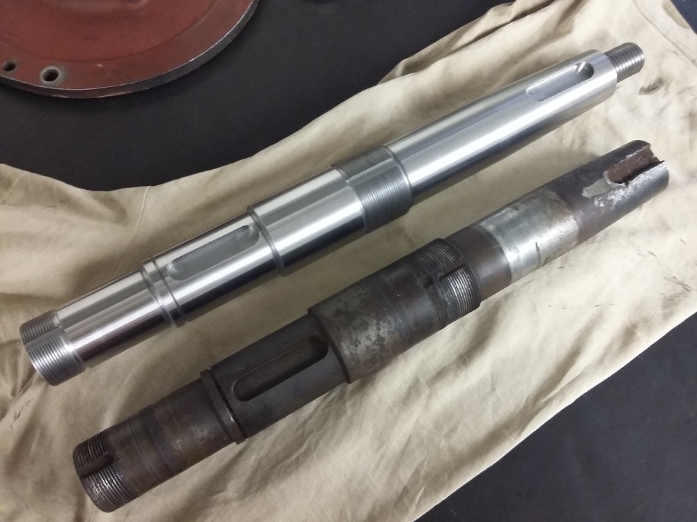

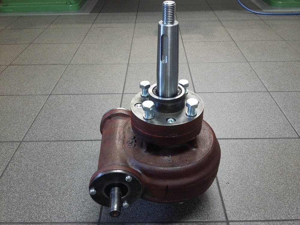

Tak dnes jsem konečně dodělal hřídel a složil převodovku ze své pravěké míchačky :lol:
Příspěvky: 8482
19. 7. 2019, 7:26
Vypadá hezky - co je to za materiál?
Petr68
Příspěvky: 883
Bydliště: Karlovy vary
19. 7. 2019, 8:02
prochaska píše: 19. 7. 2019, 7:26 Vypadá hezky - co je to za materiál?
Materiál je 15142
almac
Příspěvky: 757
Bydliště: Liberec
19. 7. 2019, 8:14
vidím, že jsi udělal modifikaci, buben byl držený šroubem a teď bude maticí? A.
SN 20, SM 16 B, FN 25
Petr68
Příspěvky: 883
19. 7. 2019, 8:21
almac píše: 19. 7. 2019, 8:14 vidím, že jsi udělal modifikaci, buben byl držený šroubem a teď bude maticí? A.
Původně byl taky maticí, ale po několika hodinách marného boje buben stáhnout jsem ho musel celý rozřezat včetně pouzdra v bubnu. To budu muset ještě vyrobit a zase to celé zavařit :?

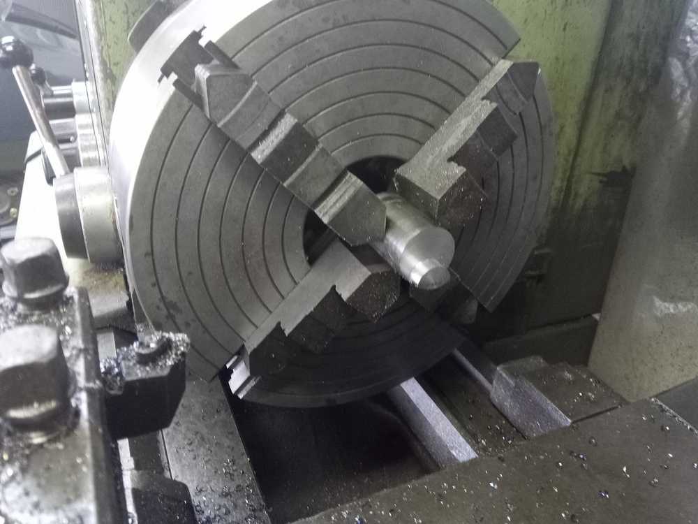

DwPetr píše: 15. 7. 2019, 9:18 U tý excentrický příruby je nevýhoda, že si tím tu šajbu vyhodíš z osy, a při větších otáčkách to pěkně háže, notabene u 200 už nějaká váha je.
Spíš se podívej po kombinovaných sklíčidlech, tam tu excentricitu dostaneš taky, ale z osy si vyhodíš jen malou část, víceméně dvě pakny a obrobek.
U sebe na kombinovaný 310 pozoruju chvění od 800 otáček a to mám vystředěnej obrobek a docela slušně tuhej a těžkej soustruh, je to jen chvění způsobený paknama, možná nepřesným tělem, asi bych nechtěl dělat excentr a mít celý sklíčidlo třeba o 15mm z osy.
Ono na tom sucovadle sa iba jedna celust steluje tak nemalo by to byt az take hrozne ciii ????
Příspěvky: 5262
19. 7. 2019, 9:31

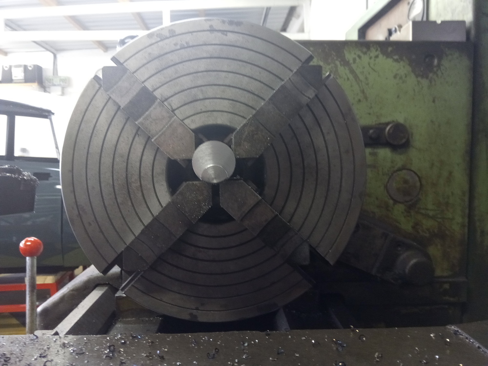

Na kombíku jedna, resp. Jeden pár, případně dva, podle velikosti. Když je to menší průměr, tak použiješ dvě, jakoby do úhlopříčky, nevím jak to vysvětlit, spíš to můžu zejtra ukázat.
Příspěvky: 5262
20. 7. 2019, 10:18
Tady to je

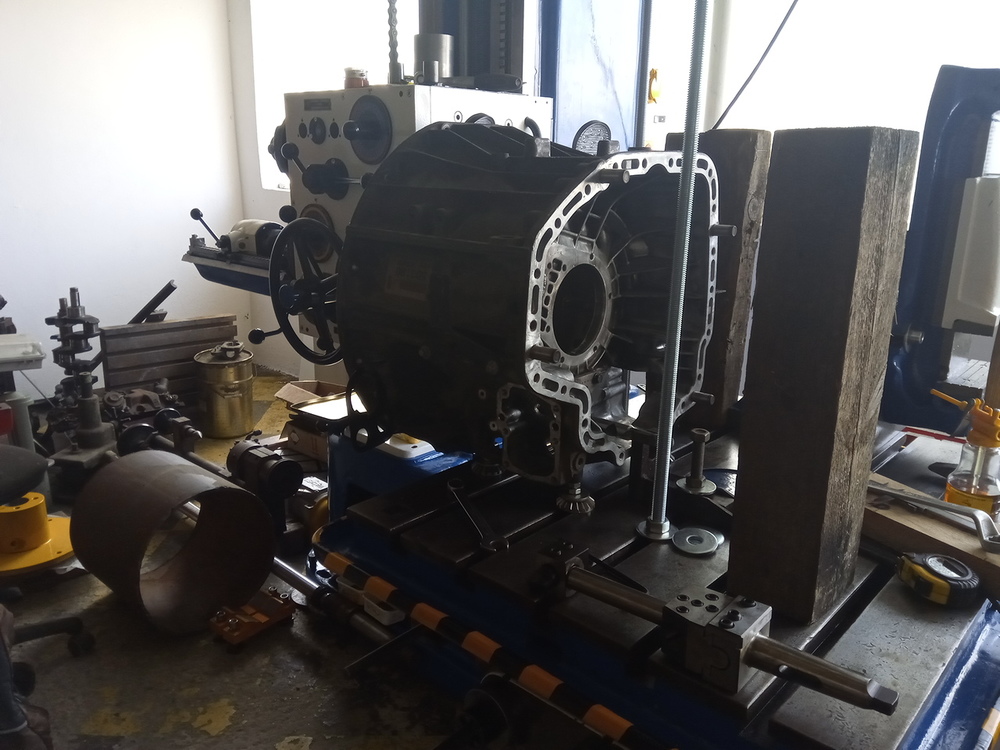

Actros
Příspěvky: 2775
20. 7. 2019, 3:57
Co s tím bylo? Ložiska?
