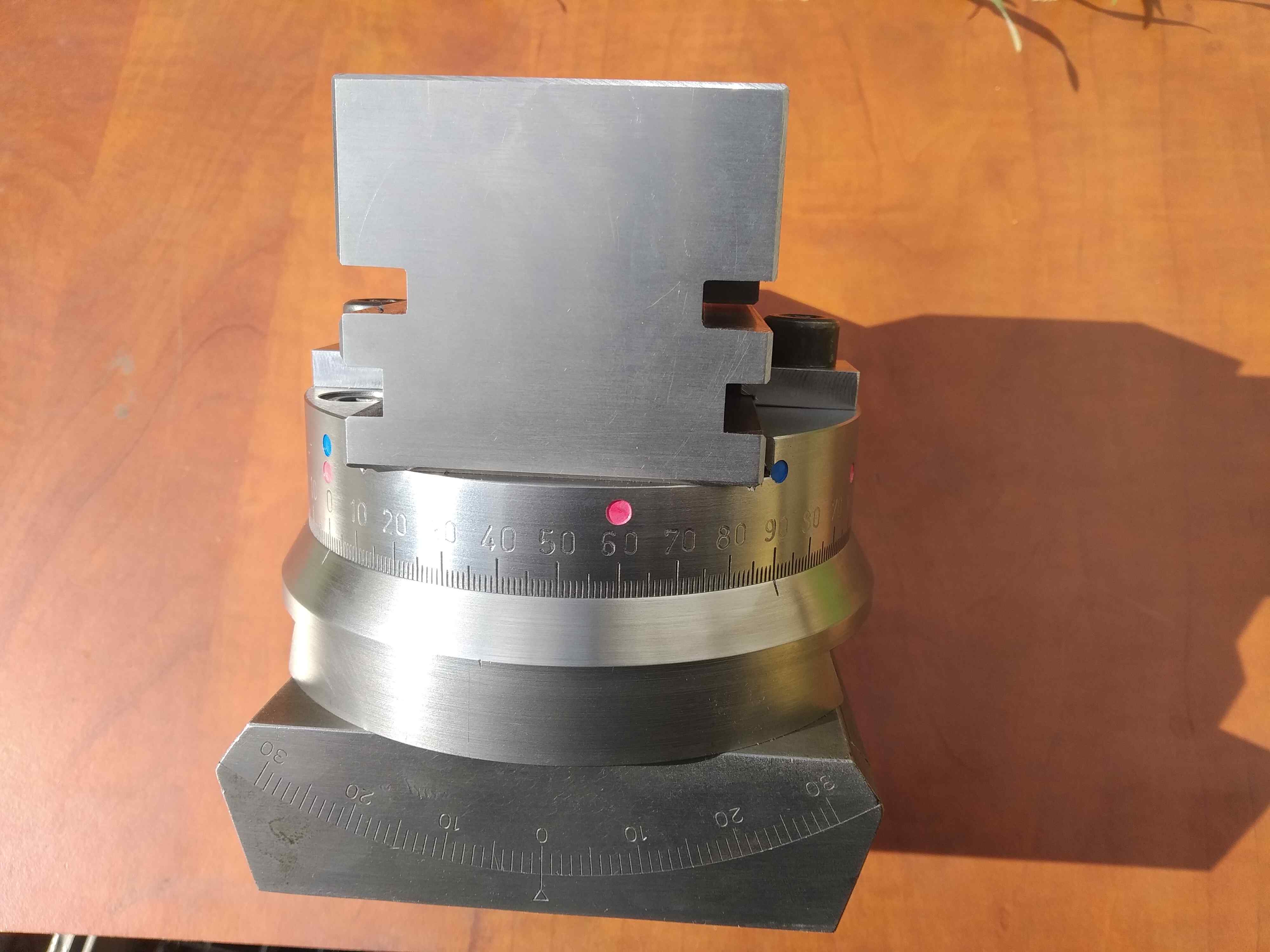

dlouho sem nikdo nic nedal tak to napravím, já v pátek nemohl večer na pivko, tak jsem si sfoukl otočnou desku s konzolou pro moji brusku Deckel S1, který mě chyběl a já ho nutně potřeboval :D
Spodní deska je z litiny, vrchní se stupnicí ocelová, kde je vyfrézovaná a broušená drážka přesně suvně na ten svěrák, který je vyjímatelně posuvný.
Ty desky jsou na broušené, z vnějšku jen soustružené, uprostřed je čep 24mm, který je zalisovaný do vrchní a ve spodní se otáčí, v litinové desce jsou klasika kameny pod úhlem na utažení tak jak na soustruhu.
Celé je to samozřejmě kombinované buď s kuželovou, nebo kolmou deskou, nebo s úhlovou, která je na obrázku. Stupnice je udělaná 360st. vždy 0-90-0-90-atd. a barevnýma bodama označeno 4 a 6 dílů :wink: Čelo pevné čelisti se dá ustavit do osy rotace, dá se to použít i na brusce na plocho

Krásna práce! Tu rybinu jsi obrážel?

Aris píše: 22. 3. 2020, 4:14 Krásna práce! Tu rybinu jsi obrážel?
nene, je to normálně frézované podle protikusu jsem to nalícoval natěsno, z boku je M10 imbus, který dotahuje takový bronzový úhlový čep a tím to aretuje

To naisto za jeden večer :?:

Mylan píše: 22. 3. 2020, 11:31 To naisto za jeden večer :?:
ráno jsem to dodělal, cca 7hod práce to bylo, není to nic sofistikovaného :wink:

Podle povrchu jsem soudil spíš na obrážení. Předpokládám, že tu rybinu jsi po frézování brousil, je tak?

Aris píše: 23. 3. 2020, 7:22 Podle povrchu jsem soudil spíš na obrážení. Předpokládám, že tu rybinu jsi po frézování brousil, je tak?
ne na té rybině jsem nic nebrousil, vzal jsem si normálně originální děličku, a úhelník, změřil jsem si přes 10mm válečky rozteč, přebrušoval jsem jen ty kontaktní plochy z vrchu a zespodu, na těch to vlastně sedí

Měl si aspoň výkres nebo si míry lovil z hlavy?
