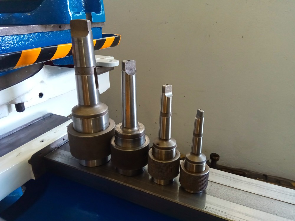

Podařilo se vyměnit pár věcí který neupnu a něco vykšeftovat, a mám takovou pěknou sbírku rychloupínacích hlav, MK 2,3,4,5 do všech mašin co mám v baráku, mám i pár vložek, ale ne moc, takže si je pomalinku budu sbírat.

Rozmyslam ze by som kupil rychloupinaciu hlavu do sustruhu teda MK4 do konika
Az dobre viem su dva typy vloziek pevne na vrtaky, vyhrubniky vystruzniky a volne na zavitniky ?
Aka je presnost s touto hlavou ?
Vyhodu vidim hlavne v tom ze nemusim hore dolu trepat do kuzela vrtaky. Hlavne ked je prebruseny :D :D

kloubové alias volné jsou na výstružníky :wink:

A je to užitečný třeba na vyvrtávačce, když máš v obrobku 30 děr, a chceš použít středící vrták, jeden, dva vrtáky, závitovou hlavu/závitník, a třeba záhlubník, to je třeba 5 operací nha jednu díru, a abych nemusel na každou díru najíždět 5x, a nebo 150x vytloukat kužel, tak tam dáš takovou rychlohlavu, nachystáš si 5 vložek s nástrojema a jen přehazuješ.
Do volnejch vložek ty výstružníky no :)

Dakujem vam :) tak nakoniec by boli vlozky drahsie ako hlava pri nastrojoch ale ked daco vysmejdim urcite to zoberem
