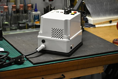

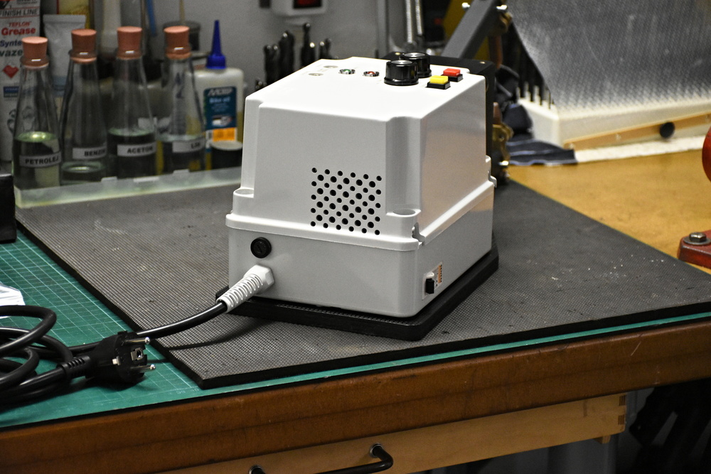

Rameno (horní) přitlačuji tlakem ruky, na těch pár bodů, které s tím kdy udělám, je to vyhovující.
Ventilátor má v krytu vyvrtaný v celé ploše ventilátoru rastr - mřížku, a vyfukuje to předem obdelníkovým výřezem pro průchod kabelů sekundáru, takže to profukuje celým vnitřkem odzadu dopředu. Protože horní část krytu je mírně kónická, tak ventilátorek musí být trochu šikmo uchycený.
Udělal jsem s tím pár bodů na plný výkon, oba chladiče (triaku pro řízení výkonu i SSR pro časovač) jako psí čumák, jediné, co se trochu zahřálo, byla licna sekundáru (50 mm2) a potom obě ramena hrotů, ale hřálo to opravdu jen slabě a vzhledem k tomu, že se s tím udělá tu a tam nějaký ten bod, tak se to asi víc zahřívat nemá šanci...

to Mex: ahoj, díky, řízení výkonu a časovač jsem zakomponoval pro co největší univerzálnost, udělám si ještě k bodovce nástavec na bodování vývodů (pásků) malých akumulátorů, kde jsem se obával, že i při minimálním času, pokud tam narvu plný výkon (proud sekundárem je nějakých cca 700 A ???), tak akumulátor nenakontaktuji, ale i při krátkém času bodování ho propálím, tam to bude chtít malinký proud a hodně krátký čas.
Proč jsou to dva oddělené obvody je dáno tím, že mi doma ležela nevyužitá stavebnička na řízení výkonu a tak jsem ji bez úpravy použil a přidal jsem k tomu jen časovač s 555, který používám pro různé aplikace, jen jsem osadil do standardního opakovaně používaného plošňáku R a C podle požadovaného rozmezí časů.
SSR jsem použil proto, že se mi líbilo spínat to v nule (i když je to zde v jiném vláknu zpochybňováno, ale stále se mi to jeví, vzhledem k typu zátěže, jako lepší).
Průběh proudu v primáru jsem neměřil, nějak mě to ani nenapadlo, kontroloval jsem jen parametry řízení výkonu a časovače, i proud v sekundáru jen odhaduji, protože mi to klešťák na 400 A nezměří...

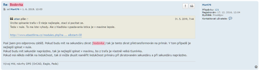

Spínanie trafa "v nule" je asi najhorší spôsob, ktorý si mohol zvoliť :lol: keďže je to indukčná záťaž. Skús pre tú srandu zmerať priebeh prúdu, stavím sa, že tam bude poriadna špička.
Inak robia sa aj SSR so spínaním v maxime, priamo určené na spínanie transformátorov a iných indukčných záťaží

To je sporné, viz příspěvek:
Já to chápu stejně a zdá se mi v případě bodovky (spínání do zkratu sekundáru) spínání v nule lepší, v každém případě mi to ani na nejvyšší výkon jistič nevyhazuje a to je podstatné :lol: ...

Asi máš pravdu, pri skrate na sekundáre sa viac ako indukčnosti prejavia odpory vinutí, takže aj účinník celého trafa bude skôr odporovo-induktívny. Potom je možno vhodnejšie spínať v nule ako spínať v maxime, ale to bude asi závisieť od parametrov konkrétneho trafa. Inak pekná robota, tiež by som mal spraviť nejakú krabičku na moju bodovačku, zatiaľ držím elektródy v rukách :lol:

Ahoj, no mně to nedalo a napsal jsem dotaz na ČVUT FEL silnoproud o odborný názor, uvidíme ozvou-li se a jak to pro problematiku bodovky (tvrdý zkrat na sekundáru při sepnutí) vyhodnotí. Dám vědět.

No uvidíme, kdysi jsme se to učili (ale mám sdělovačku a silnoproud byl pro nás tak trochu bokem), ale matně si vzpomínám, že opravdu při zkratu na sekundáru trafa převládají ztráty ve vinutí, tzv. ztrátový odpor vinutí a indukční složka trafa není dominantní, ale už se mi to vykouřilo ze šmakuličky a tak si to raději chci nechat zkonzultovat...

Nemusel si nikam písať, v šuflíku mám ešte protokol z merania na trojfázovom trafe :lol: naprázdno bol cosφ = 0,15, pri meraní nakrátko bol cosφ = 0,85. Bolo to 16kVA trafo 3*380 -> 3*230. Takže je to pravda, spínanie v nule je lepšie

Teď k tomu spínání: ta proudová špice při sepnutí (a obzvlášť při sepnutí v nule) je magnetizační proud toho trafa. Tedy jen "nabíjení" magnetického obvodu. Připojená zátěž se v té chvíli prakticky neuplatňuje, takže rozdíl, jestli to pojede naprázdno nebo skoro do zkratu asi nebude velký.
Nemá smysl měřit indukčnost primáru s volným nebo zatíženým sekundárem. Tady se jedná o přechodový děj, takže tohle by změřil jen speciální, pro to určený, měřák (musel by to měřit jednotkovým skokem).
