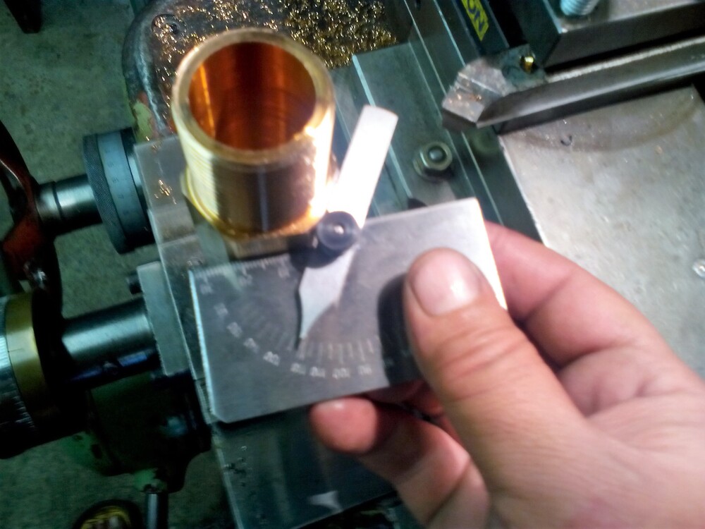

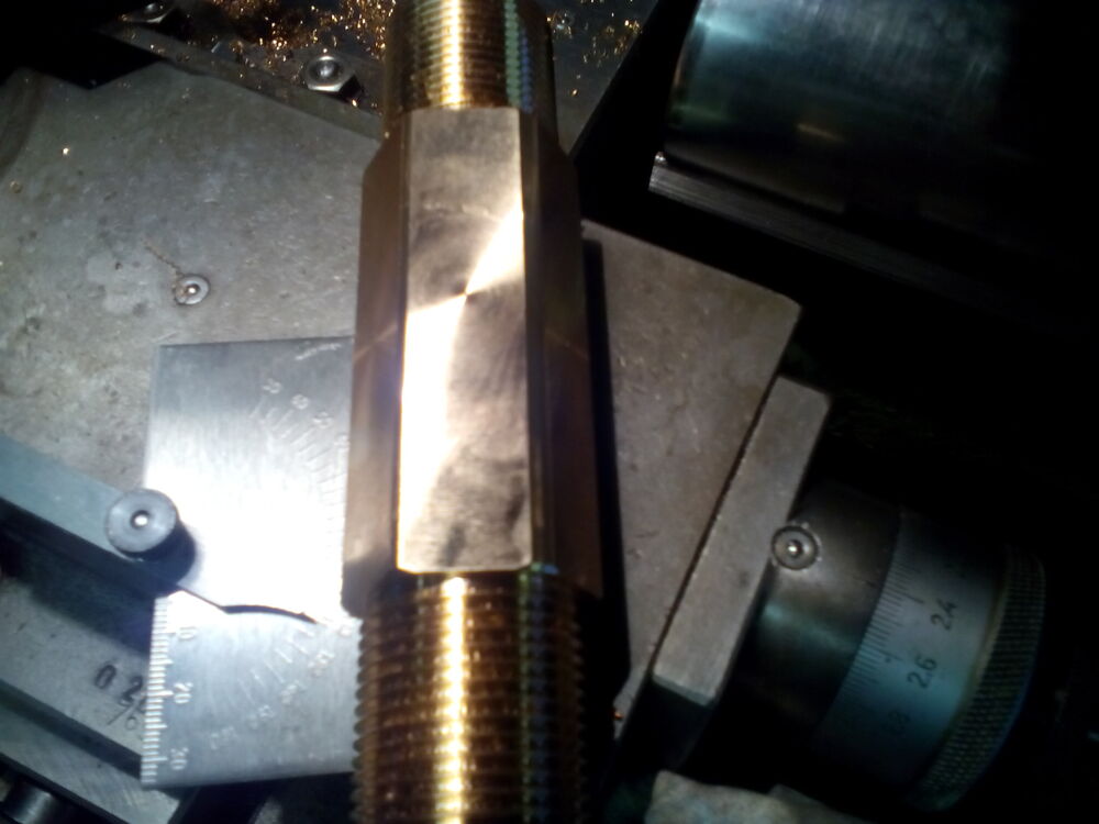

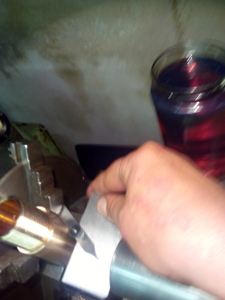

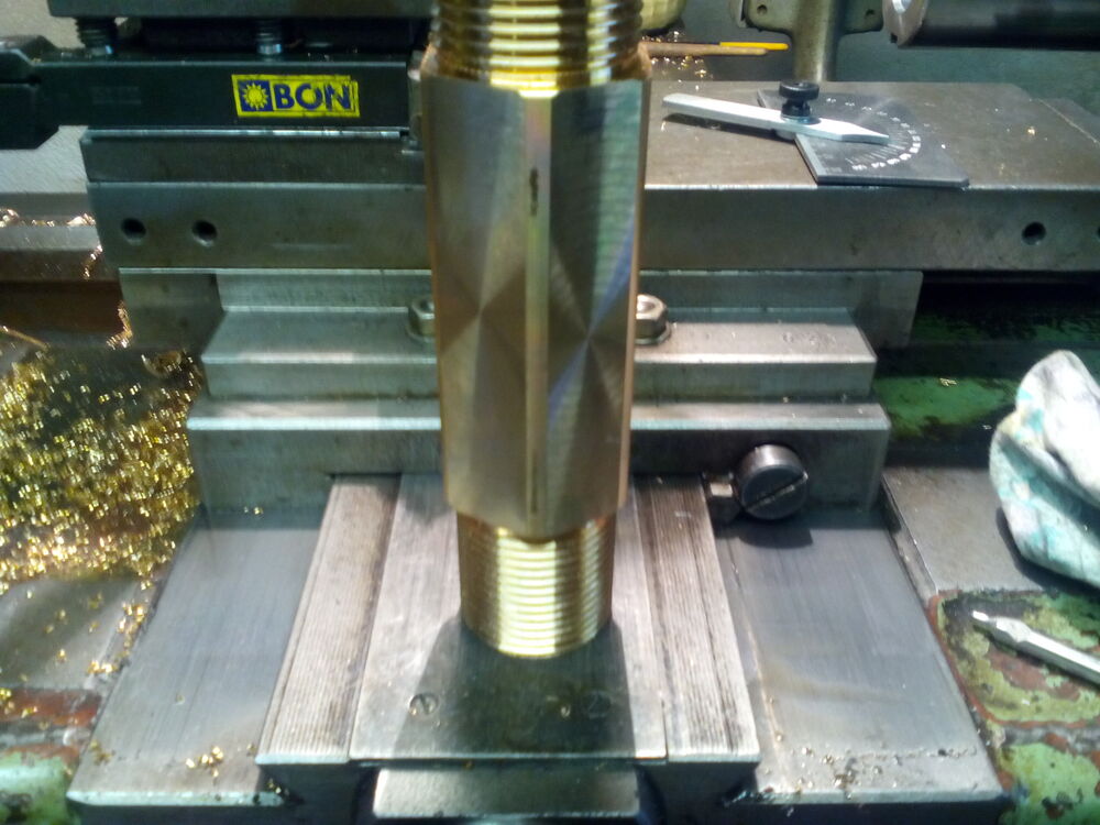

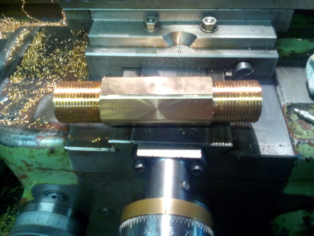

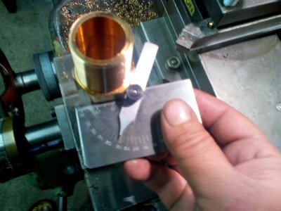

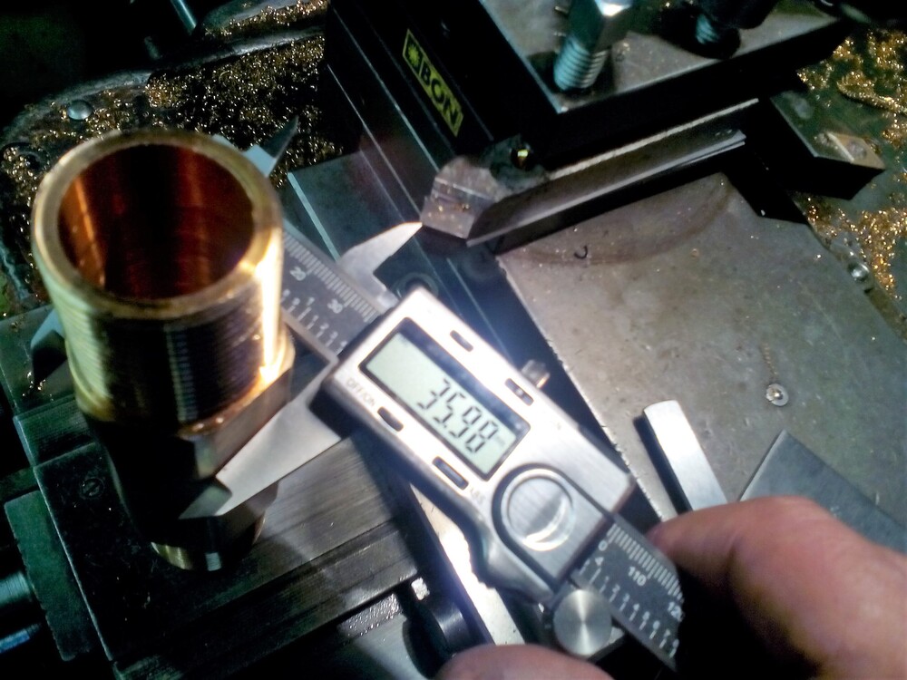

Učil jsem se frézovat na soustruhu a napoprvé jsem spokojený. Narodil se šestihran. :D
bobik
Příspěvky: 4556
Bydliště: Okres Klatovy
25. 8. 2019, 1:01
Prakticky šlo pořád o soustružení. Frézováním bys to na soustruhu taky udělal, ale nejspíš by to šlo hůř, než metodou, jež jsi zvolil.

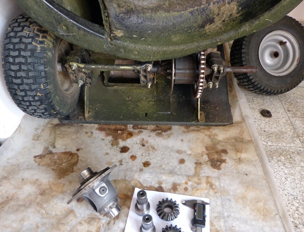

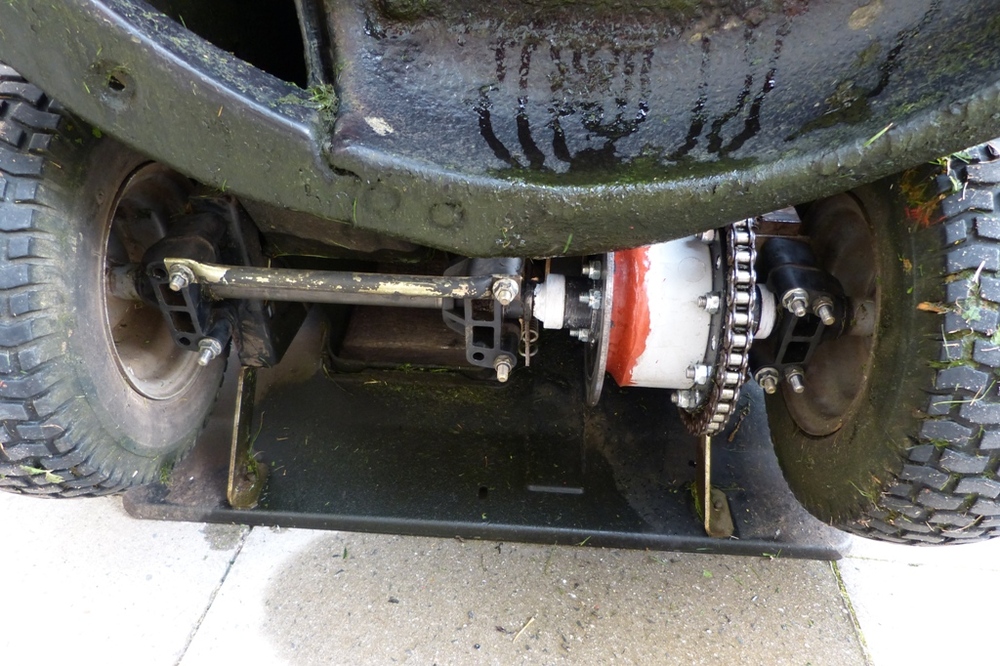

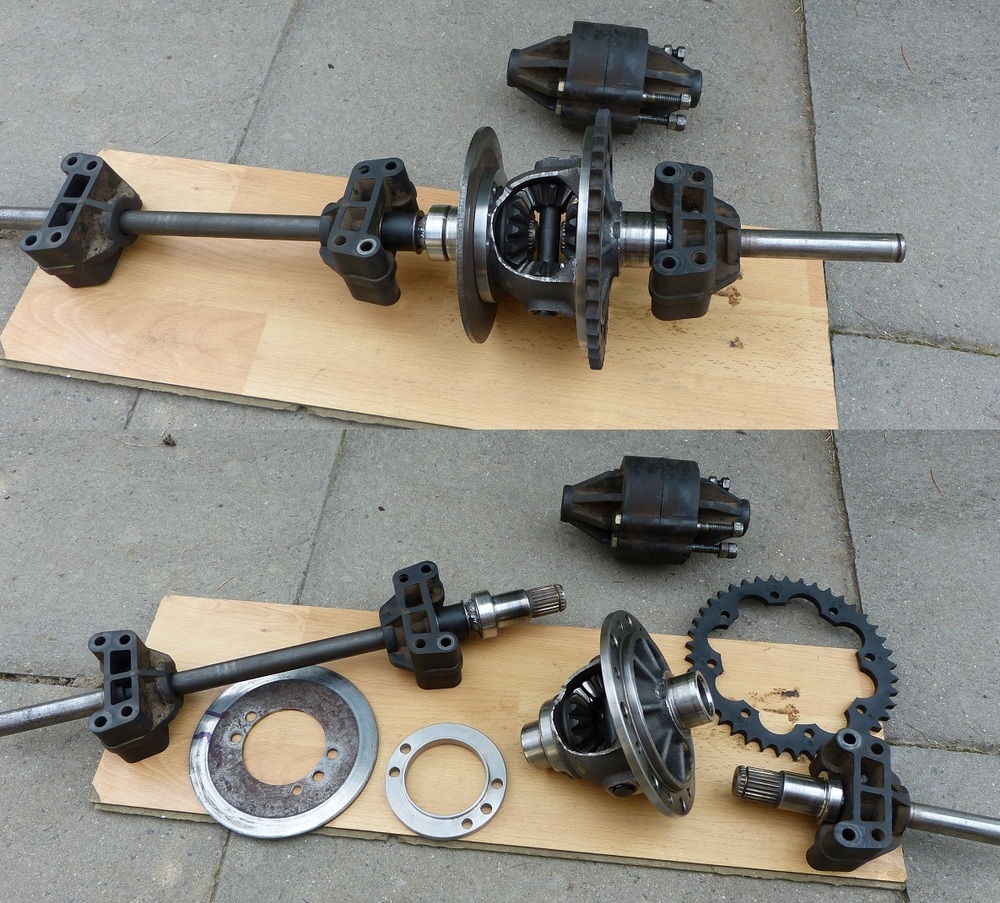

Výměna vadného diferenciálu na sekačce rider 63 za diferenciál z favorita. Nechtěl jsem kupovat nová kolečka, protože to bylo vymleté celé včetně uložení poloos. Obal je z novoduru a utěsněno silikonem jednou zevnitř a pak zvenku. Po dvou hodinách sečení jsem to zkontroloval a vyfotil.

Britt píše: 25. 8. 2019, 8:53 Učil jsem se frézovat na soustruhu a napoprvé jsem spokojený. Narodil se šestihran. :D
Nemaje frézku to tak taky matlám :D , ale máš to hezky udělané ;)
Miltech
Příspěvky: 555
Bydliště: Kostelec na Hane
25. 8. 2019, 8:40
Jak už poznamenal "bobík" tak stále je to soustružení. Na takové drobné věci je i dostačující frézovací přípravek pro soustruh, který rozšíří možnosti, jako třeba frézování drážky pro pero a pod. Kdo nemá frézku, tak je to poměrně levná záležitost pro malé kousky. Návodů jak přípravek vyrobit nebo koupit je na webu dostatek.

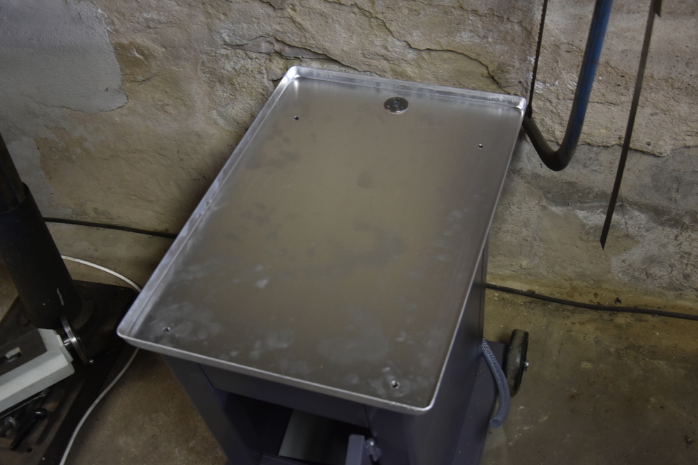

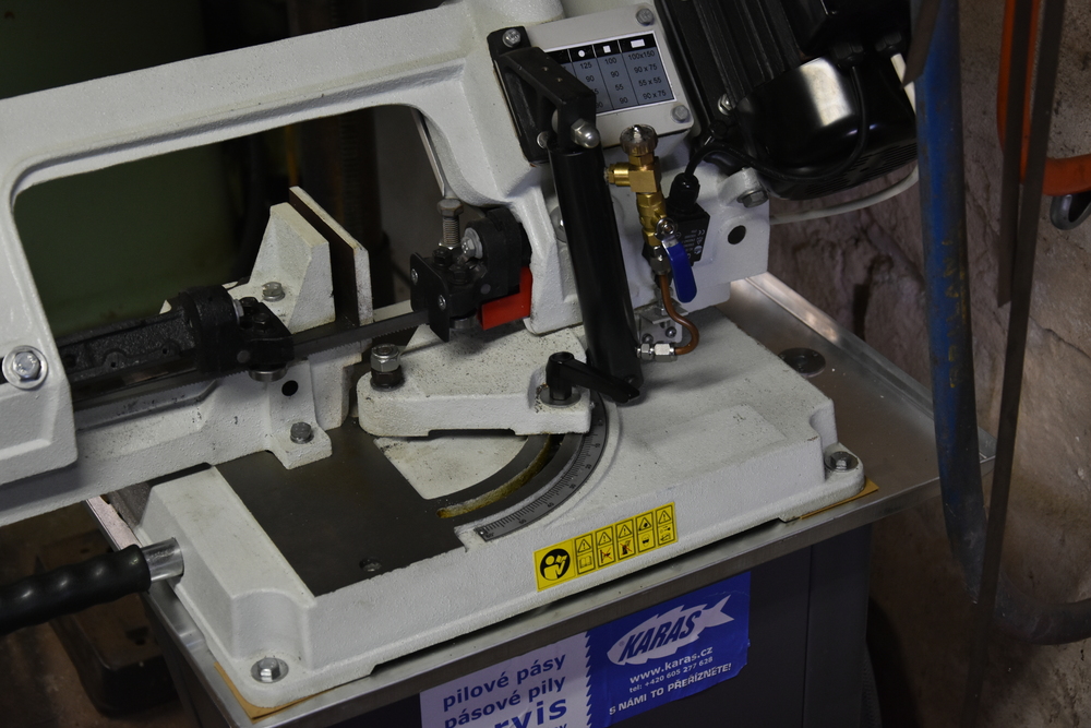

Před 3 týdny jsem si pořídil pásovku na železo a postupně ji upravuji podle svých představ. Dneska jsem se pustil do montáže chlazení.

Zaujímavé. ten pekáč si dakde kúpil, alebo je robený na mieru?

Ten jsem koupil. Zvolil jsem hliník, protože vybírám špony magnetickým koštětem.

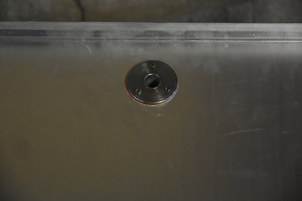

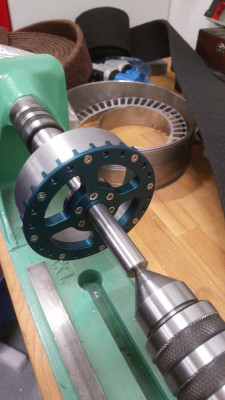

Dnes dorazil eloxovaný díl tak příprava na lepení magnetu.
