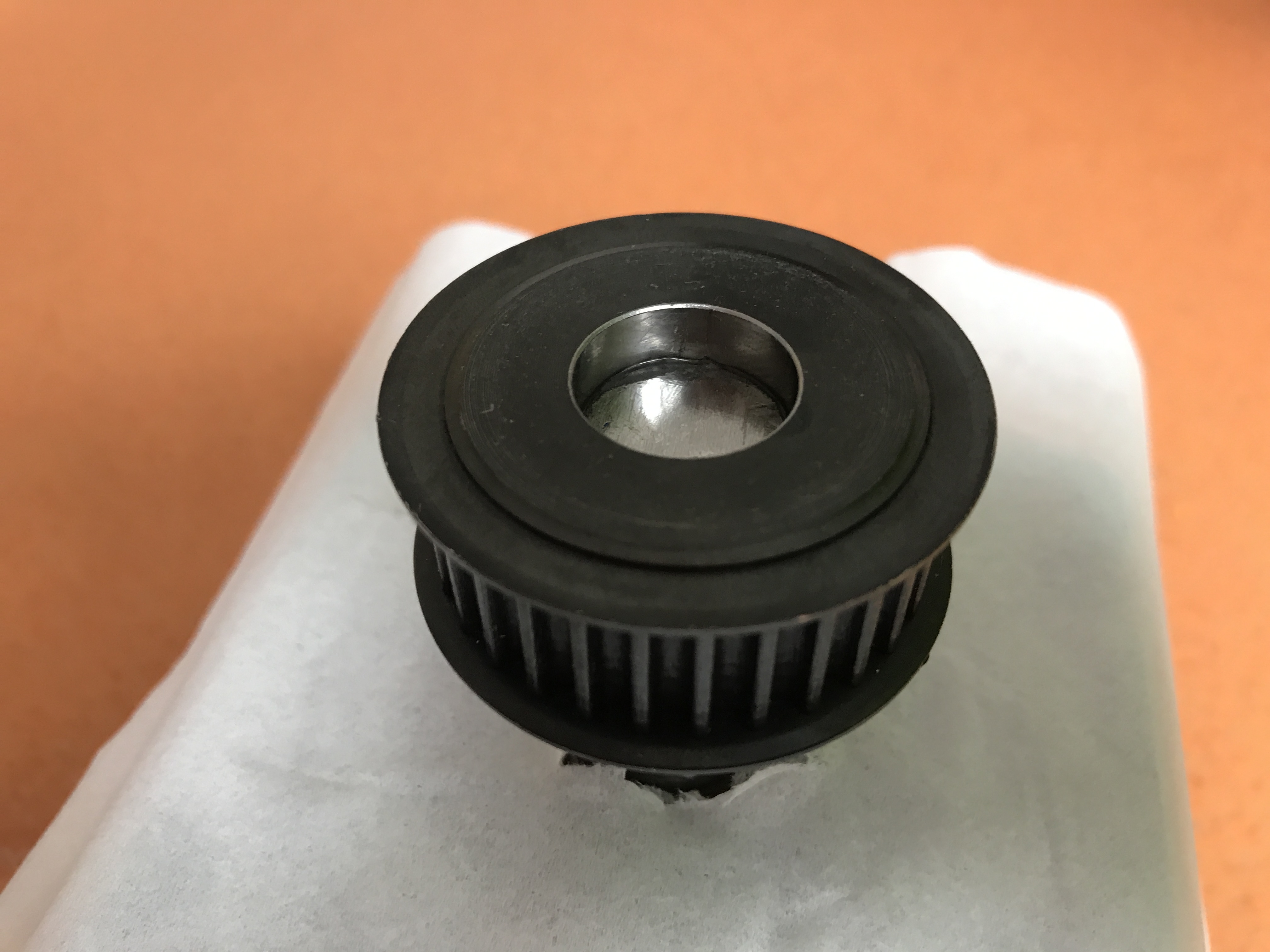

Mám problém.
Na Krokový motor s hřídelí 19 mm jsem chtěl nastrčit řemenici, už zpočátku to šlo dost ztuha, ale šlo.
Rozumným poklepáváním silonovým špalkem to zalezlo asi 20mm, ale postupně se to zhoršovalo a teď když potřebuju ještě asi dalších 7mm už to jde jen daleko větší ránou při které to popojede asi o jednu desetinu milimetru.
Hrozí že zničím ložiska, nebo abych tak ještě nevyboural zadní stranu motoru.
Bude mít smysl řemenici ohřívat, abych s tím hnul ještě kousek?

No jinak to asi nepůjde :wink:
A to bude jenom lisované?
Co suvně a na lepidlo?

Zmysel to malo nahriat predtym ako si to tam narval.
Stiahnut dole nahriat a nasadit.

grade065 píše:No jinak to asi nepůjde :wink:
Jeden motor (Y) už jsem vyřešil. Je to v tomto vlákně - do spáry jsem vyvrtal, vyřízl závit a do něj červík.
Myslím že to je dokonalý spoj, jak axiálně, tak kolem všech ostatních os.
Řemenice ale šla nalisovat přiměřenou silou, ne jako teď kdy jsem se zasekl 7mm od konce.
Stahovákem s tím nejde hnout abych to sundal vyleštil - zvětšil díru a zkusil to znovu.

Odfrézuj (odřízni) řemenici, určitě bude levnější než motor. A že ta příruba motoru praskne jak nic a když nepraskne příruba tak utrhneš rotor od osy. Možná by stačilo dát tam stahovák, pořádně ho napružit a ohřát řemenici teplou pistolí.

Motor začal uvnitř dřít - neklamná známka toho že se při těch ránách stalo nevyhnutelné.
Motor jsem tedy rozebral a nic prasklé naštěstí nebylo, jen jsem zničil/narovnal pružnou podložku pod zadním ložiskem a rotor tak začal dřít o zadní víko..
Silně magnetický rotor jsem omotal papírovou lepicí páskou a řemenici celkem bez problémů dorazil na místo na kovadlině - samozřejmě na hliníkových podložkách.

Jen pro info ty ložiska axiálně zvládnou tak 400N
