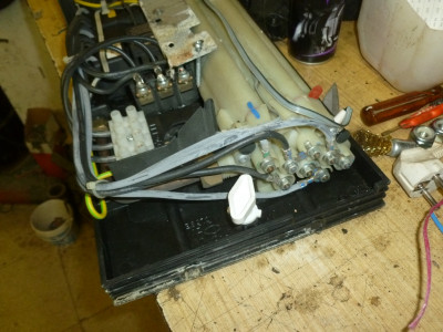

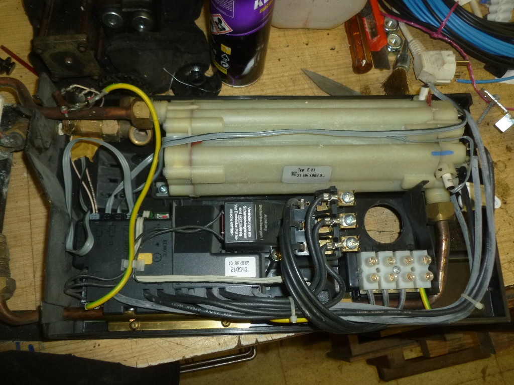

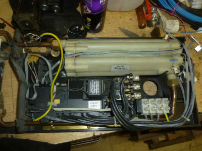

takhle vypadá zevnitř třífázový průtokový ohřívač AEG 21kW
spirály z odporového drátu jsou přímo v protékající vodě v tom světlém tělese
asi by šel rozvášnit
r.v. 1999, v provozu cca 5 let
kdyby ho někdo chtěl, je za flašku červenýho k mání
je mi líto to vyhodit

testone: Jsou tam odporové spirály, nebo jen elektrody? Čekal bych tam spíš ty elektrody.
Příspěvky: 7615
20. 7. 2022, 10:19
QNX píše: 20. 7. 2022, 10:08 testone: Jsou tam odporové spirály, nebo jen elektrody? Čekal bych tam spíš ty elektrody.
spirály, pr. drátu tak 1,5 mm
