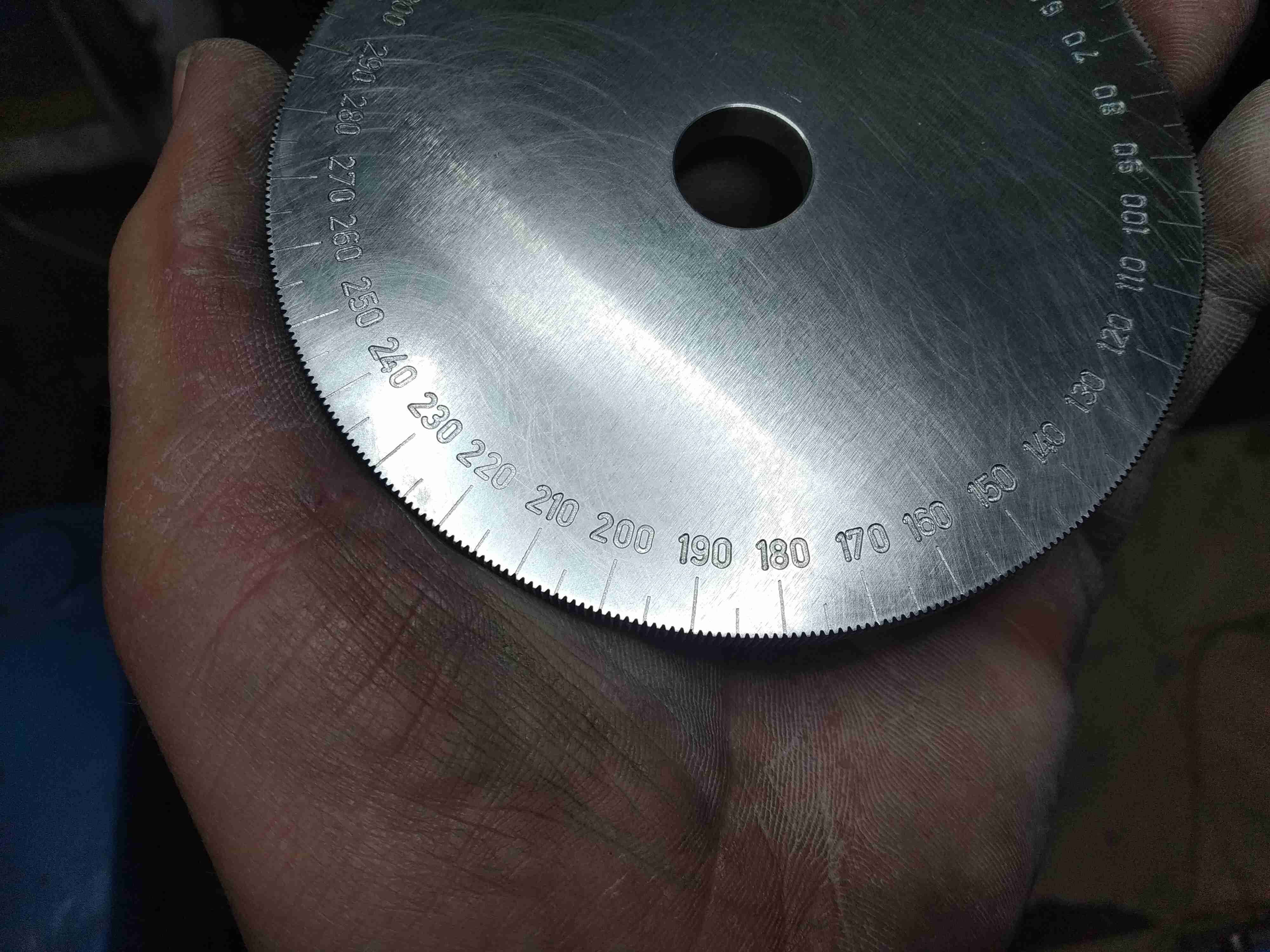

tumlík pěkná práce až na ten drobný detail bavili jsme se o tom po telefonu na funkci to vliv nemá :)
on si nikdo netroufne ti to hanit :)
Příspěvky: 9630
24. 3. 2020, 11:09
Jaký detail?
Příspěvky: 3386
24. 3. 2020, 12:16
doufám že jsem ho nenas*** :) oba jsme se tomu zasmáli během hovoru...prostě tupá gravírovací frézička no a ten povrch v těch číslech je trochu poskákaný ničemu to nevadí co se funkce týká
Příspěvky: 9630
24. 3. 2020, 1:45
Až se to trochu zanese, hned to bude lepší :)
Příspěvky: 3835
24. 3. 2020, 6:58
Jo svině foťák :D , okem si toho člověk normálně nevšimne

Příspěvky: 3386
24. 3. 2020, 7:35
myslíš přípravek se svěrákem? ale zas to má výhodu kdybys to barvil tak se v tom ta barva líp udrží

musel jsem si spravit reputaci z gravíru do oceli, dneska odvalený kotouč 360z/modul 0,3, výška písmen 2,5mm , předloha na ploché stupnice z příslušenství k děličce z Deckela :wink:

Taky sis tu pracku mohl trochu umýt, když v ní držíš takovou pěknou věc :lol:
Příspěvky: 3681
25. 3. 2020, 9:11
Ahoj, kolik času zabere vygravírování těch číslic ? /včetně přípravy/ Předpokládám, že to děláš na nějakém pantografu.
dík Milan
Příspěvky: 3835
25. 3. 2020, 9:17
Milan199 píše: 25. 3. 2020, 9:11 Ahoj, kolik času zabere vygravírování těch číslic ? /včetně přípravy/ Předpokládám, že to děláš na nějakém pantografu.
dík Milan
asi půl hoďky, jj je to ručně na gravogafu s aretací přes planžetu
....a ostřejší jehla, ty čárky jsou škrábané a mají cca 0,2mmm je to jen na oko, abych věděl kde je zrovna ten zub zapadlý :)

Jenom tak koumám, jak dlouho bych to asi programoval.
Copak ty rysky - to je pár řádek kodu.
Ale ty čísílka ?!? Proměnná jedna, dva, tři. Převod dekády, centrování, měřítko ... Myslím, že pár hodin by mi to dalo !
Inu stará dobrá klasika !

normálne na hulváta aby som to rúčo vyrazil :lol:
Příspěvky: 3386
26. 3. 2020, 6:16
dá sa aj raznicema no ale nemůžeš si vybrat font a velikost písma taky omezená.
raznice ti vytlačí okraj nahoru to se sice dá taky přebrousit ale ke kvalitě gravírování to má daleko.
