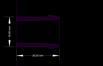

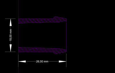

Ahoj Miloši,
pořídil jsem stejný radiátor, zajímalo by mne, jak jsi vyřešil tuto redukci:
- Zhruba..
Uvnitř výstupu z radiátoru je nějaký kužel, ta redukce ho přesně kopíruje? Jak je to fixováno, lepidlem (jakým)?
Díky, T.
