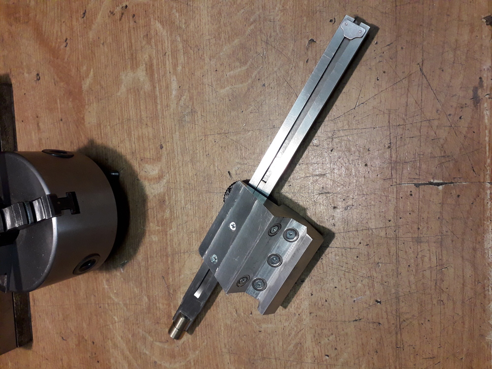

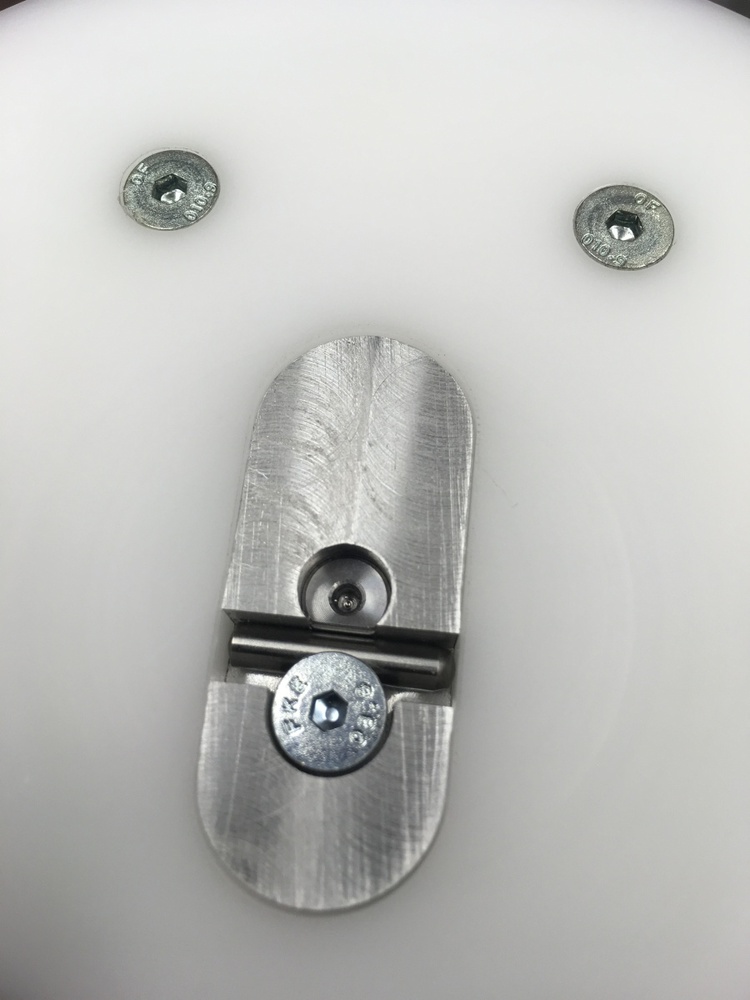

Hliník má zespodu tvar lože. Neodymy jsem měl na šroubek, ale určitě by šly přilepit nějakým epoxidem. Do zbytku hloubkoměru jsem vyřízl závity M3 A zbytek jsem odbrousil. Ostatně je to vidět z obrázku. Hrot, kde je ta mosaz jsem chtěl původně provrtat, ale to není tak snadné, tak je to také přilepené a pouze zajištěné červíkem.

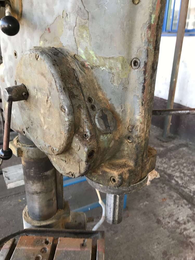

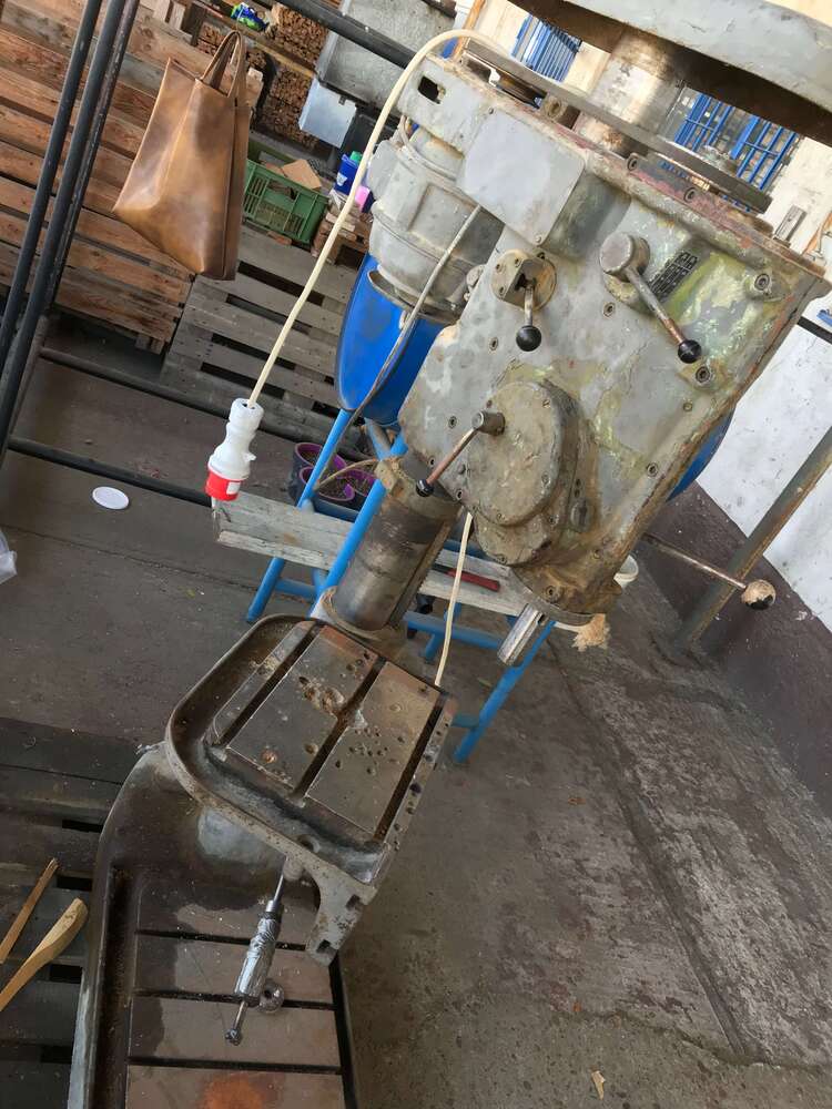

Keď za 100€ kúpiš hromadu technických problémov. :)
Challenge accepted :!:

Ta kozenna taska na prvej foto je original zo socializmu?

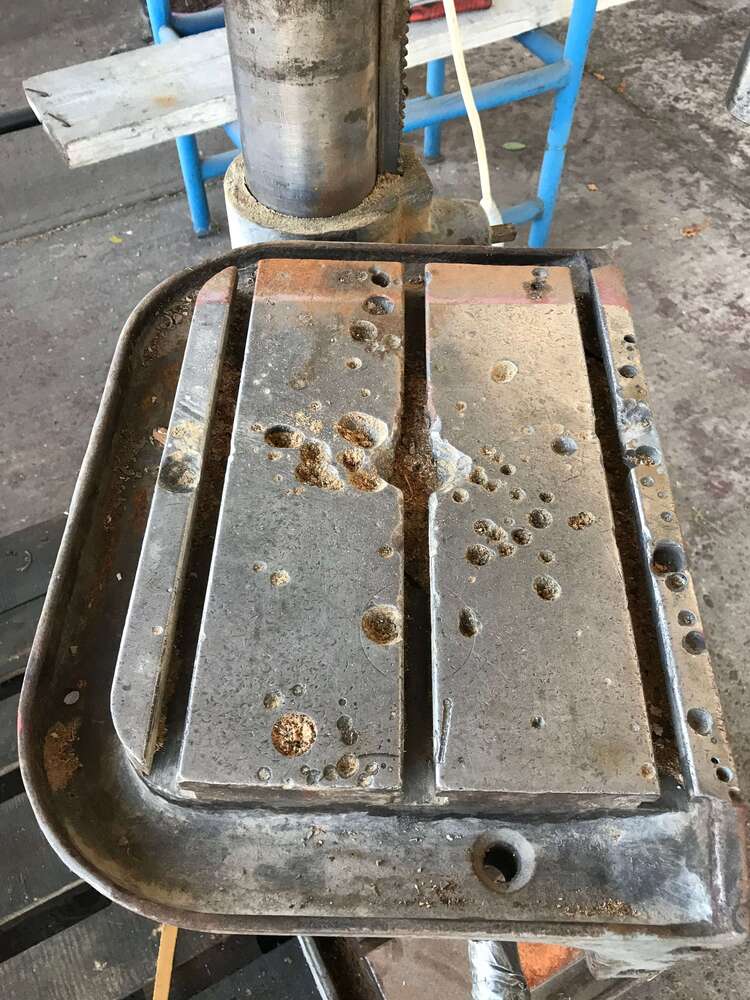

Až ten stolek přehobluješ bude dobrej.

Ano taška je socíkovská. :) Máš záujem ? :)

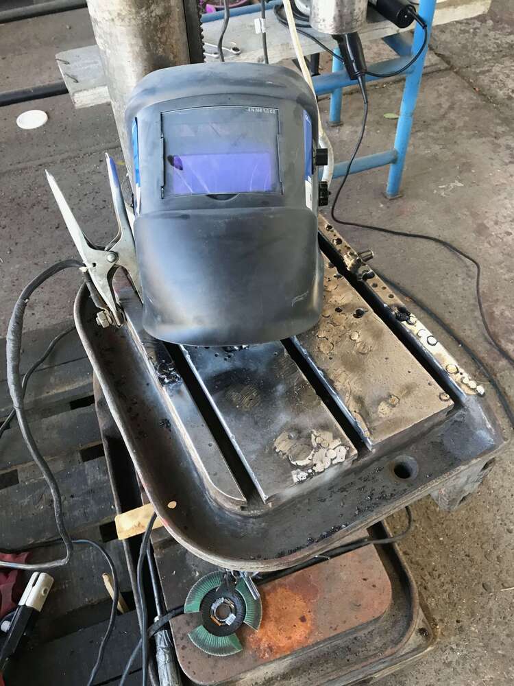

Hoblovať ho na menčester nebudem, len pôjde pod frézu.

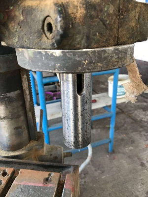

Črevá sú tam hodne výlágrované. Bola robená do rýchla a točila za sucha. Holt, stolárom sa nepáčilo ako slzila, tak vypustili zrejme všetok olej. :|

Vrtačka ze stolárny je takový malý neštěstí, taky ji mám plnou pilin a bez oleje😀

Tohle bych snad ani nevyvařoval (nepájel). Ofrézoval bych to po T-drážky a přišrouboval k tomu dva ocelový plechy... Na ty boční taky úzký. Výměna rozvrtaných je pak snadná :)
Nebo takhle, ale bylo by to mnohem těžší...

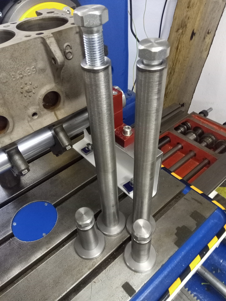

Dodělaný jedny stavitelný podpěry

Tiež som podobné dával do stredu pod postel, plastové sa mi neosvedčili ... :)

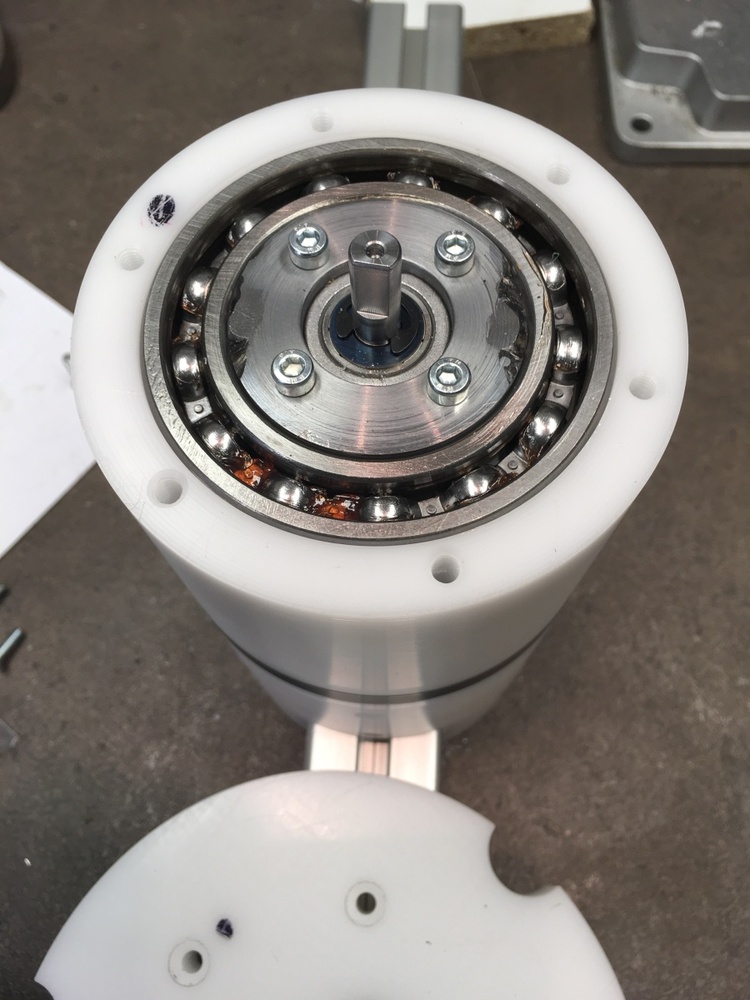

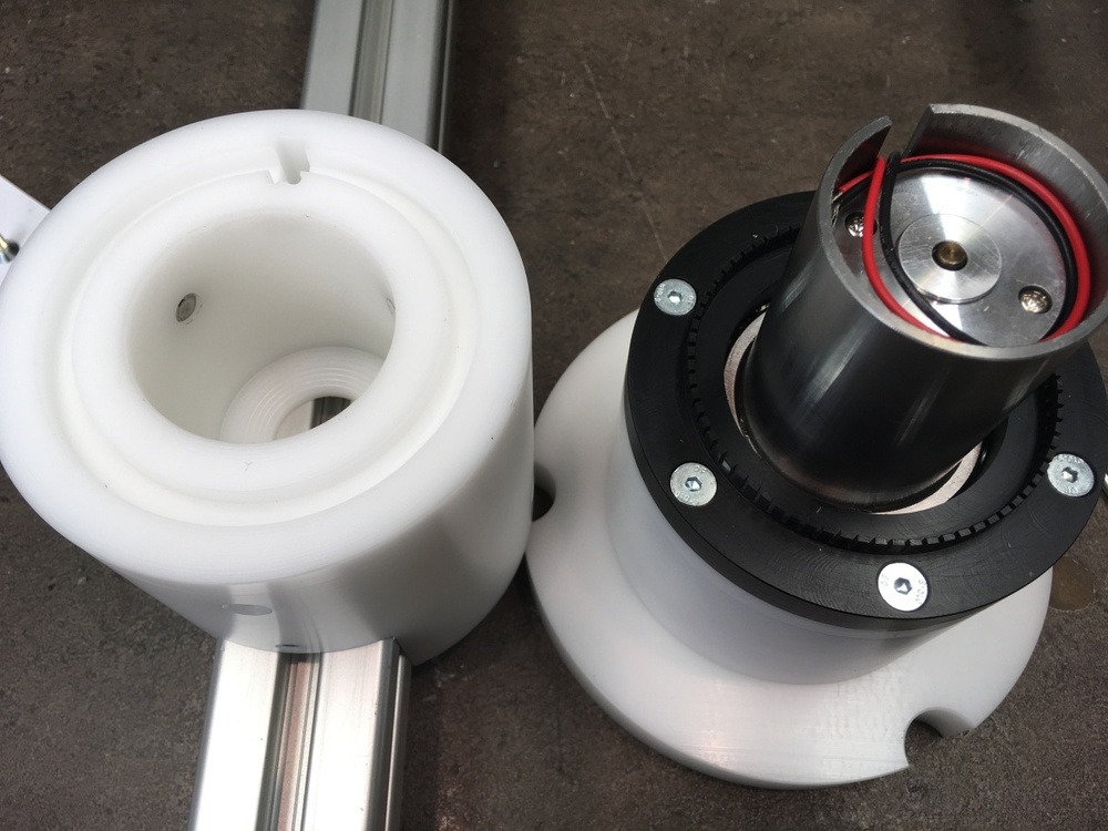

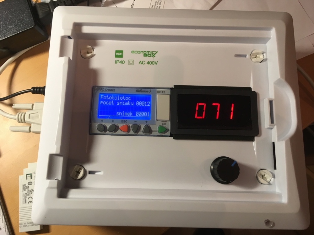

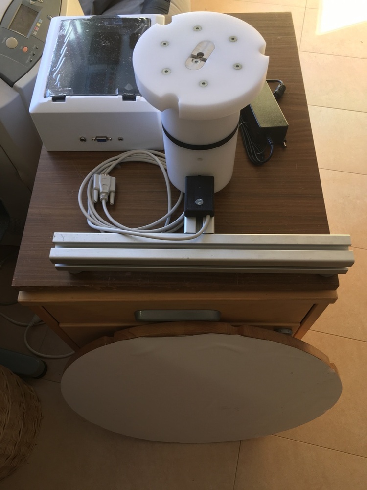

fotokolotoč - na focení zboží ... nastavitelná rychlost (co stihne foťák/karta) a počet snímků na otočku.
točí se vnější obal, motor je uvnitř v pevné trubce,
Příspěvky: 10258
12. 10. 2019, 9:32
Pěkný, k čemu se to používá ?
