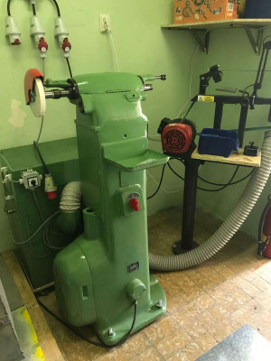

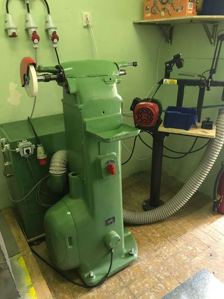

Za poobedie :)

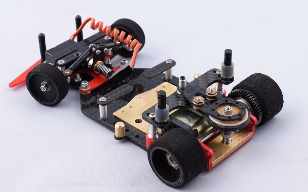

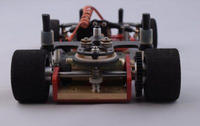

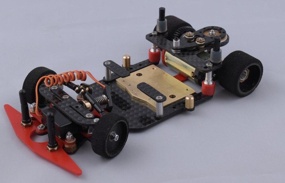

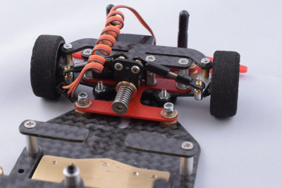

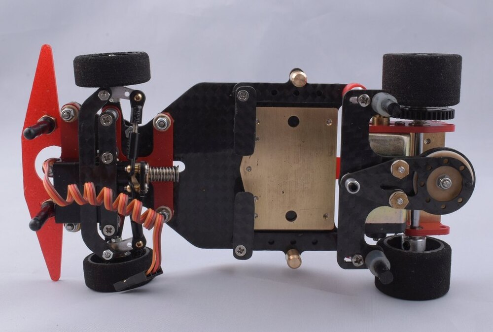

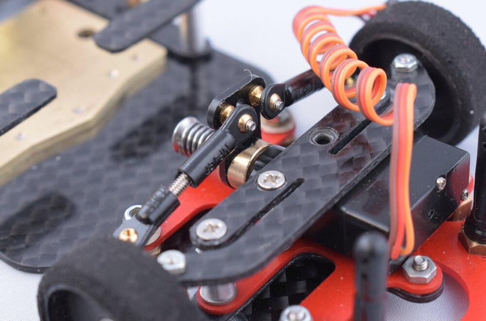

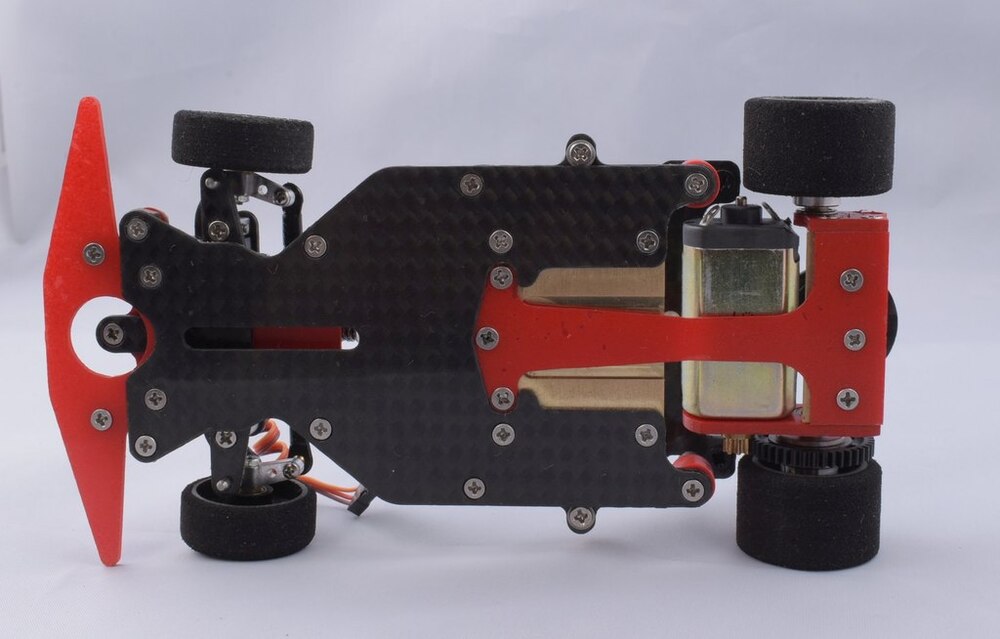

"Bastlení" z posledních několika dnů..... prototyp (stavěno na objednávku pro zákazníka) nového závodního RC autíčka v měřítku 1/28 na kobercový povrch dráhy. :)
Největší mazec bylo vyřešit funkční servosaver od návrhu provedení po výrobu jeho celkem specifických a přesných dílů, protože na nejmenší mikroserva se to prostě nedá nikde koupit. :roll:
jo a zapomněl jsem na moji oblíbenou sirku .... tak někdy příště, protože model už je z domu pryč. :lol:

N-jednička jako nová včetně odsávání na to odsávaní se dá dát zhora filtrační vlna a ta zachytí drobný prach který jinak letí do prostoru
https://www.vzduchotechnika-ventilace.c ... =filtrační
K tomu modelu zákazník si dodal dokumentaci? co je to za materiál vypadá to jako kevlarový kompozit
HellGrip
Příspěvky: 1283
21. 10. 2019, 7:29
Dík, presne nad niečím takým som ešte uvažoval.

Materiál je carbon a barvený laminát, vývoj je moje záležitost ...

Na čo je dobrý pri takomto malom autíčku servosaver? Ja som jazdil 1/10 SCT bez neho a nikdy som s tým problém nemal.
Tos C45-2000
Engineer
Příspěvky: 2372
21. 10. 2019, 5:07
turnigy píše: 21. 10. 2019, 12:43 Na čo je dobrý pri takomto malom autíčku servosaver? Ja som jazdil 1/10 SCT bez neho a nikdy som s tým problém nemal.
No je třeba aby to servo přežilo ... kinetická energie je parchant, ty modely mají sice jen cca 200-220g ale lítají klidně přes 50km v hodině, když pak třeba vytočeným kolem škrtneš v plný rychlosti o překážku, plastový převody jsou stopro po smrti (ověřeno na nejednom servu) a kovový převody jak kdy ... To servo co tam je bylo původně plánovaný bez saveru, protože má kovový kola a dokonce tuším že nikoliv z alu, ale ocel a mosaz, jenže se ukázalo, že soudruzi v číně nemají zrovna nej. plasty a tak sice rány přežily převody, ale zato praskla plastová krabička v místech děr pro hřídele převodovky. Takže saver je naprostá nezbytnost. Mimochodem ve velkých modelech 1/10 TC bývá saver zpravidla implementován na šasi takže ho na servu nepotřebuješ, jinak je to na plackách 1/10GT či 1/12, tam je taky nutnej.

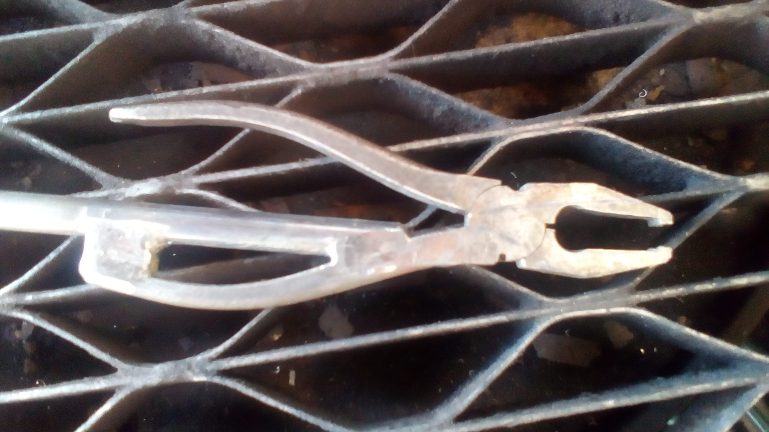

Rýchla núdzovka - "R" kombinačky.
