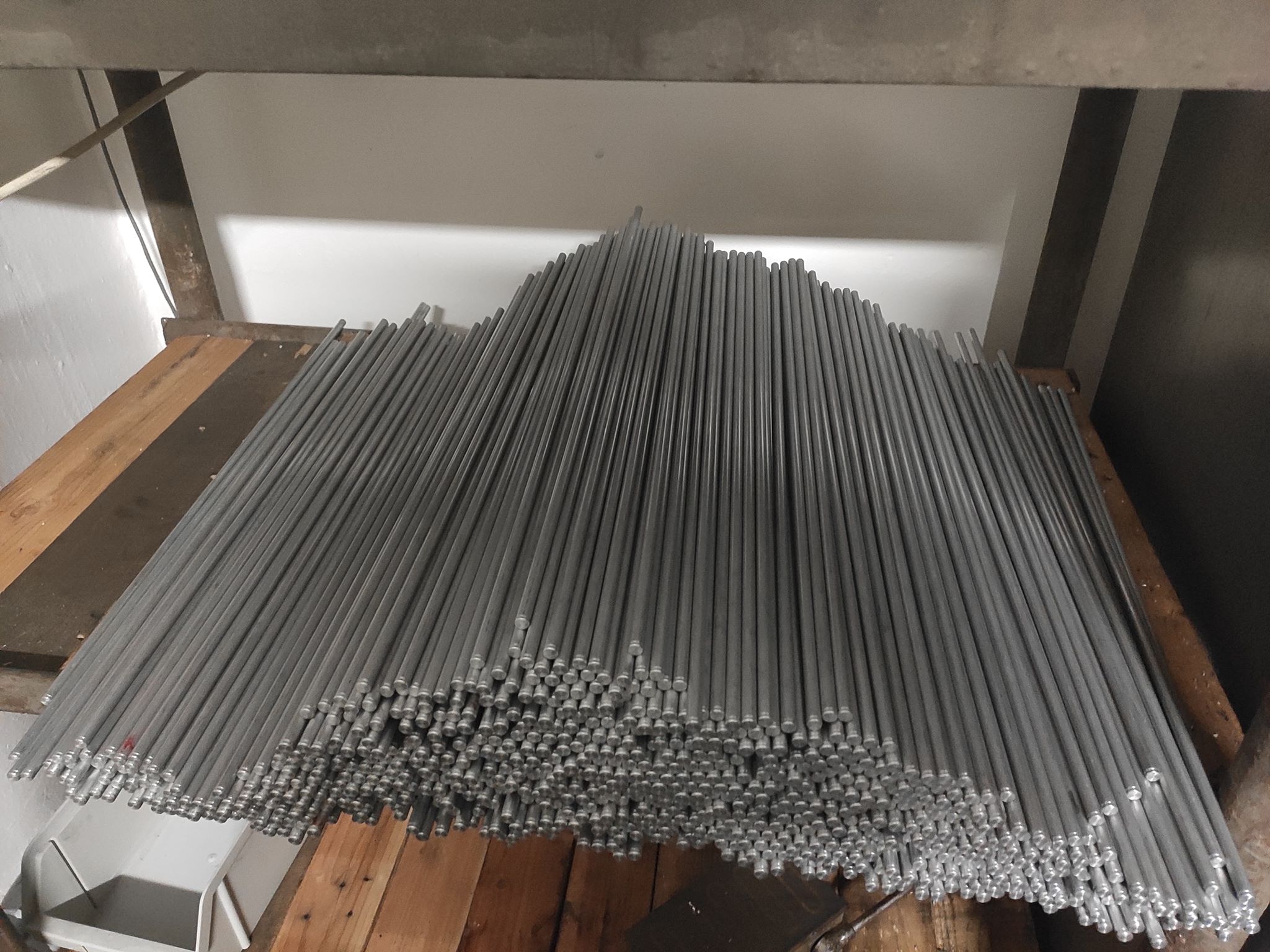

Ve středu nastavíme mašinu a večer začínám dělat tyče... Najednou takový hluk... Přidřená dvě ložiska, takže ráno pro nová... V 11 dopoledne jsem začal dělat tyče... Večer říkám, že se mi nechce v pátek jet dělat pár tyčí :D Takže jsem skončil v jednu hodinu ráno v pátek s počtem 200 ks tyčí=1000 ks tyček :lol: A mohl jít s klidem spát, že se ráno nepojebe dlouhotoč :lol: :roll:
