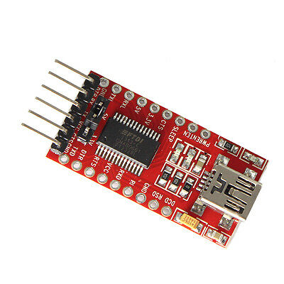

modul USB/serial (TTL) pro Arduino
10. 11. 2019, 1:53
Thomeeque píše: 9. 11. 2019, 8:31 grbl řízení k Zázraku™
To je náhoda. Zrovna dneska jsem lepil něco podobného. Teda ne k Zázraku, ale k všelijakým těm čínským 3040 a dalším hračkám.
Zatím ošklivě drátovaně, až bude trocha času tak pak v rozumném provedení na tišťáku.

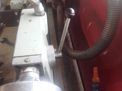

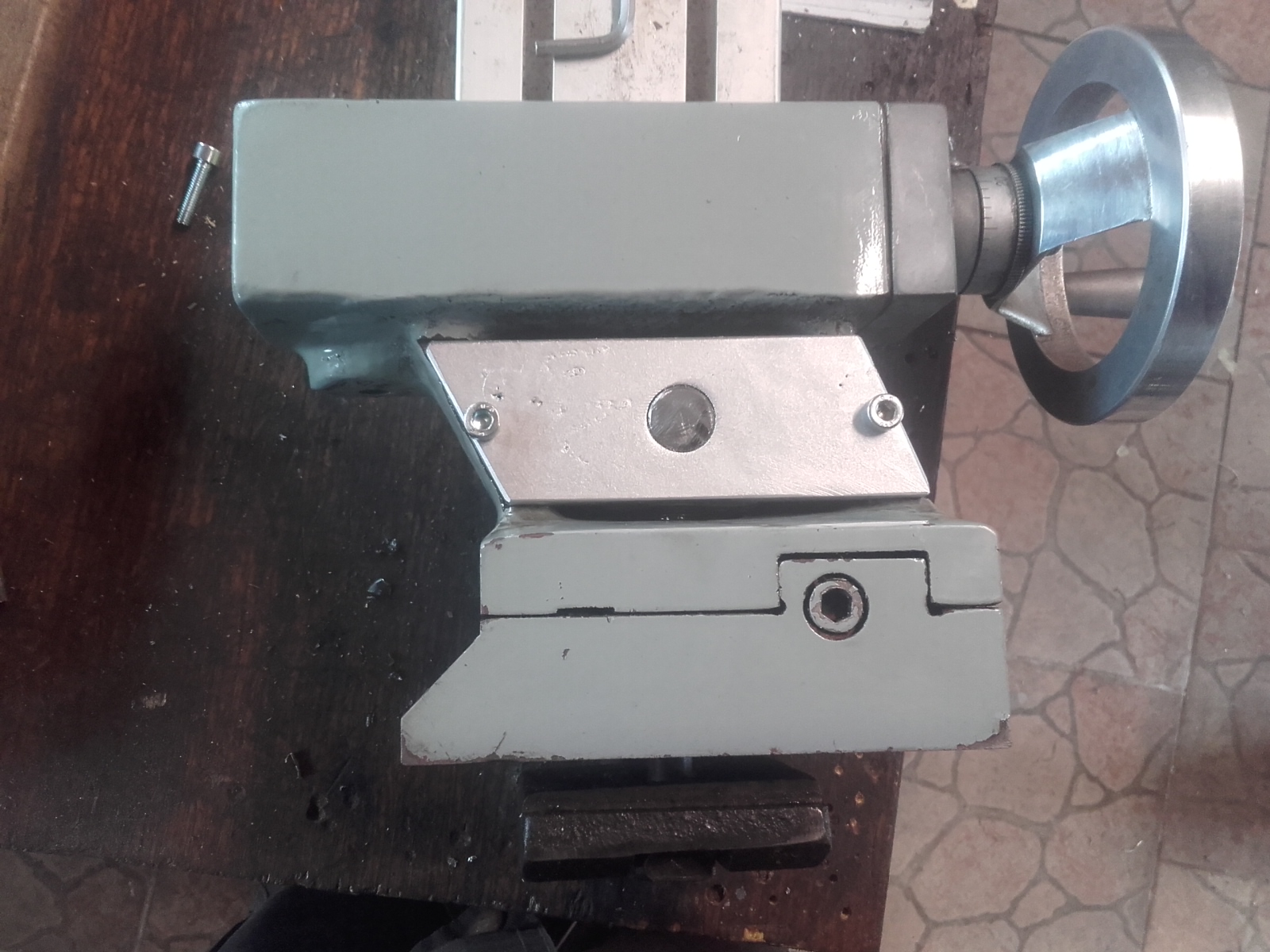

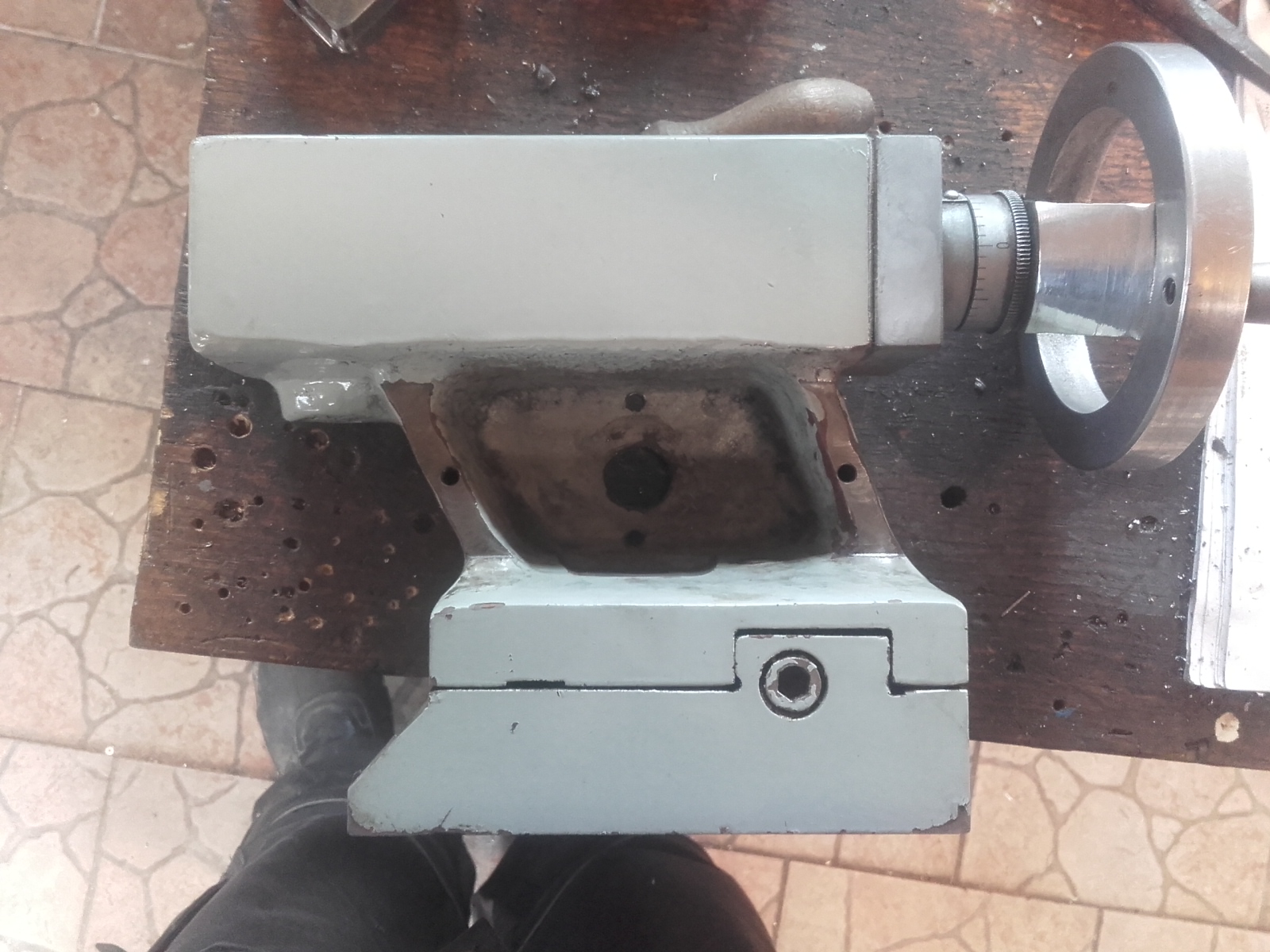

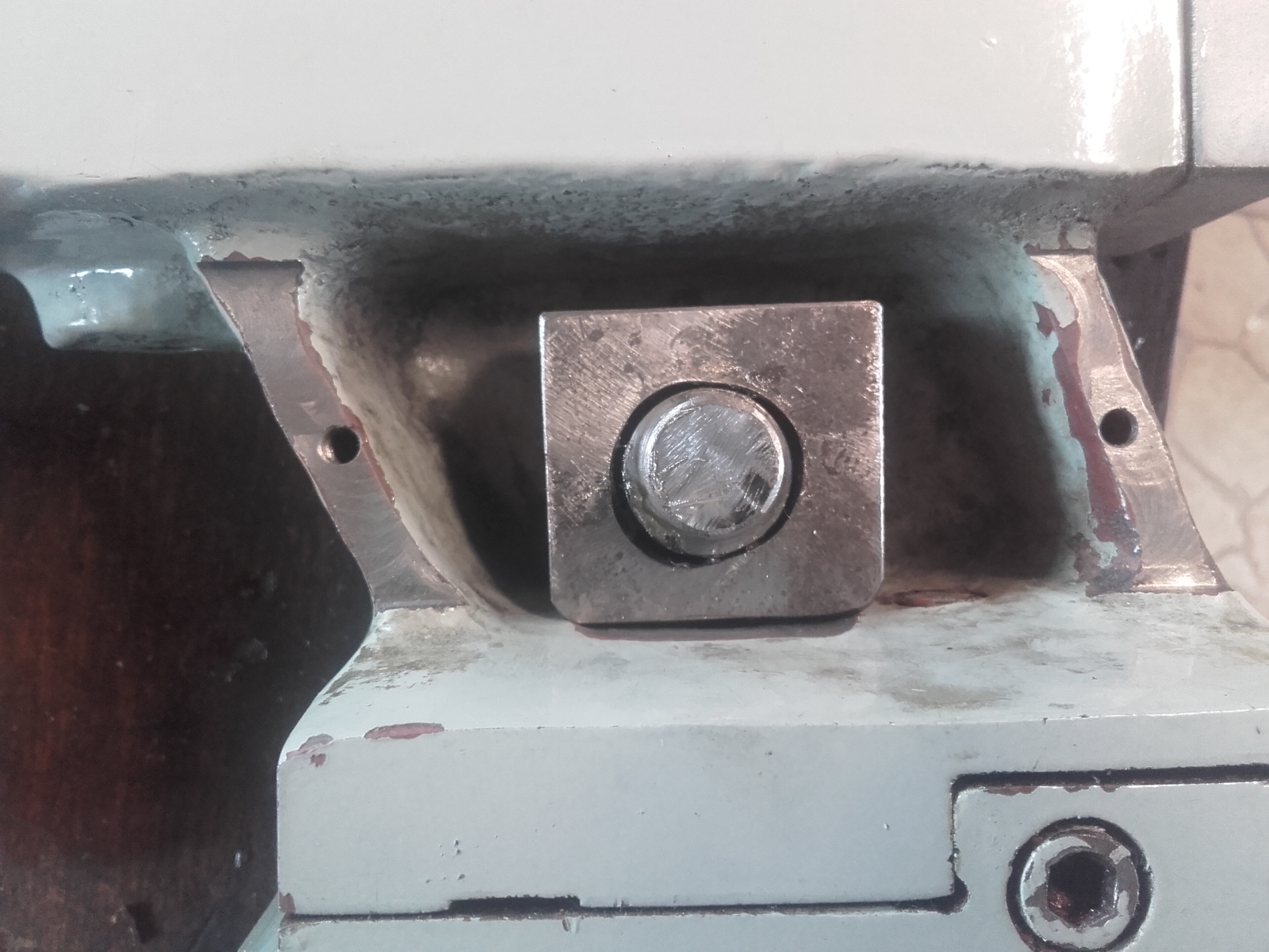

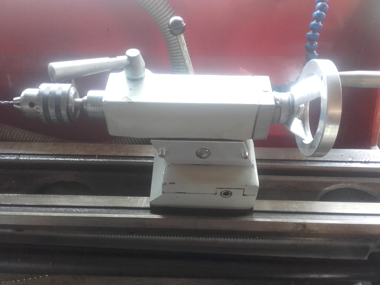

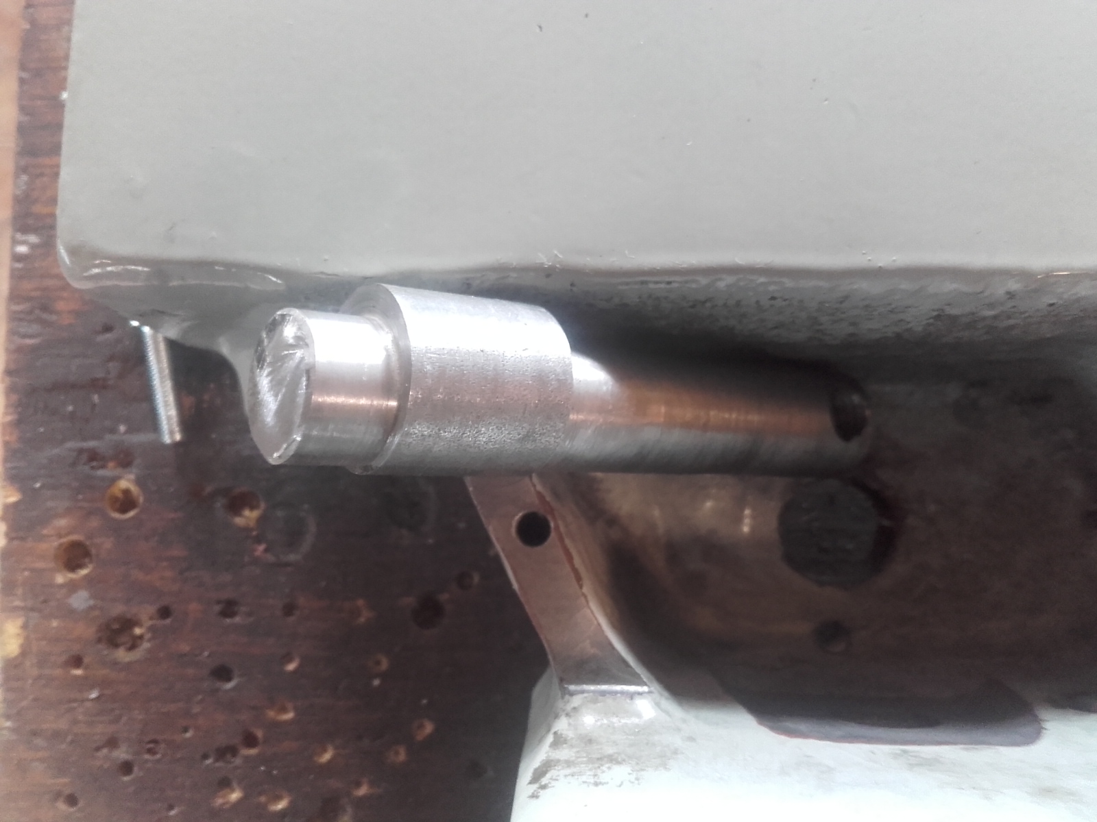

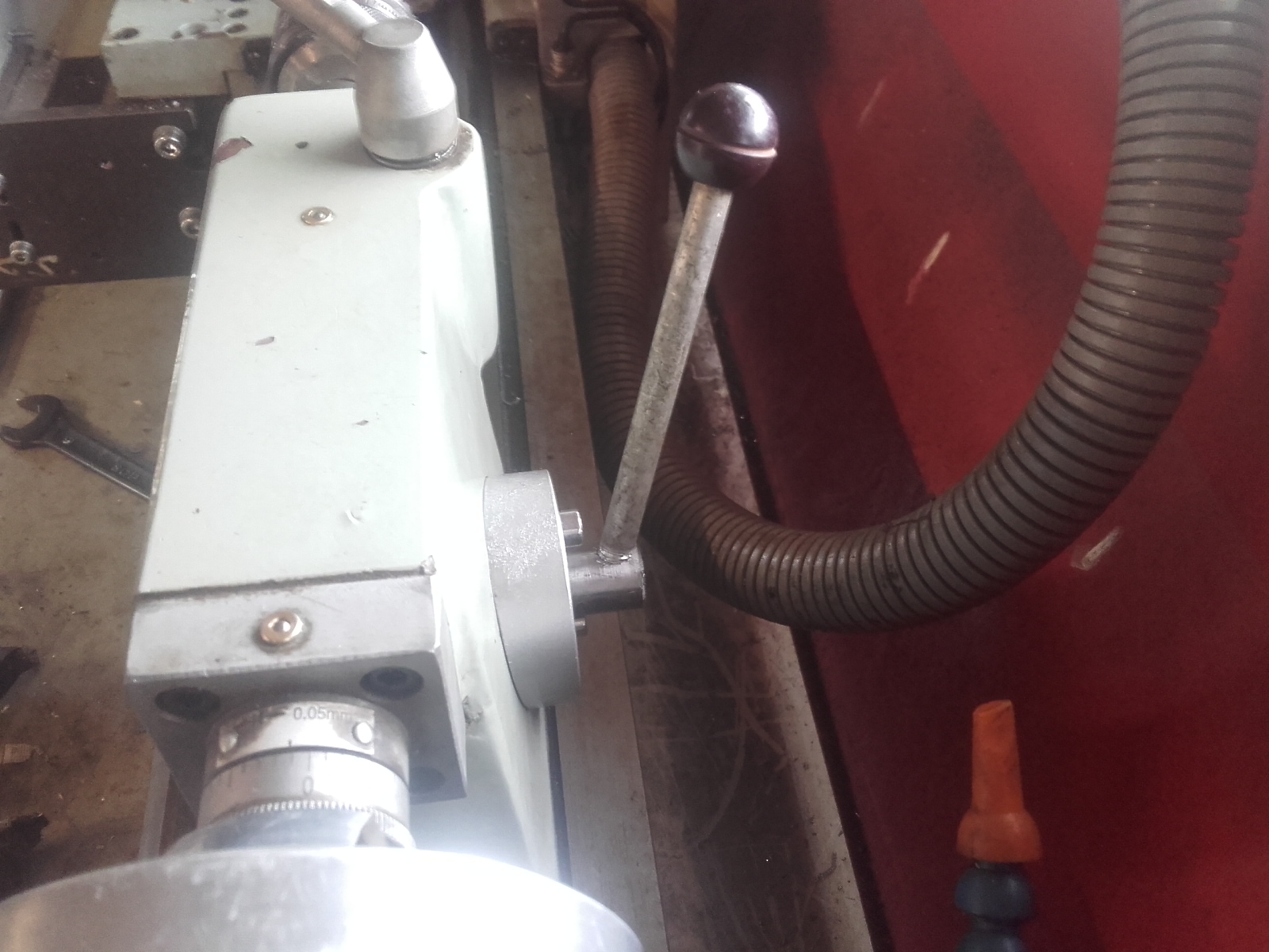

Po dlouhé době jsem se dokopal konečně udělat excentrické upínání koníka na mé hračce ED 750FD , to neustálé povolování a utahování klíčem bylo již zoufalé..kdo to takto má tam mi dá za pravdu, čtvrt otáčky klíčem je málo, chce to aspon celou a nekdy ještě dopovolit rukou aby se ten spodní kanem nepříčil a když se dělá něco krátkého u sklíčidla tak je docela problém se stím klíčem tam napasovat kvuli suportu...
Je to opravdu hračka takže moc se kouzlit nedalo , nejduležitejší bylo zarovnat plochu pro čelní desku a vytvořit spodní hranu aby při utahovaní nebyl tlak osky excentru jen na těch dvou šroubkách ..
Vyosení excentru je 2mm od osy, pro mě dostačující a asi při větším by se to mohlo povolovat..

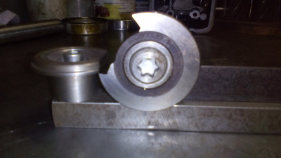

Trochu recyklace, a doraz na nastavenie kotúčových nožov.

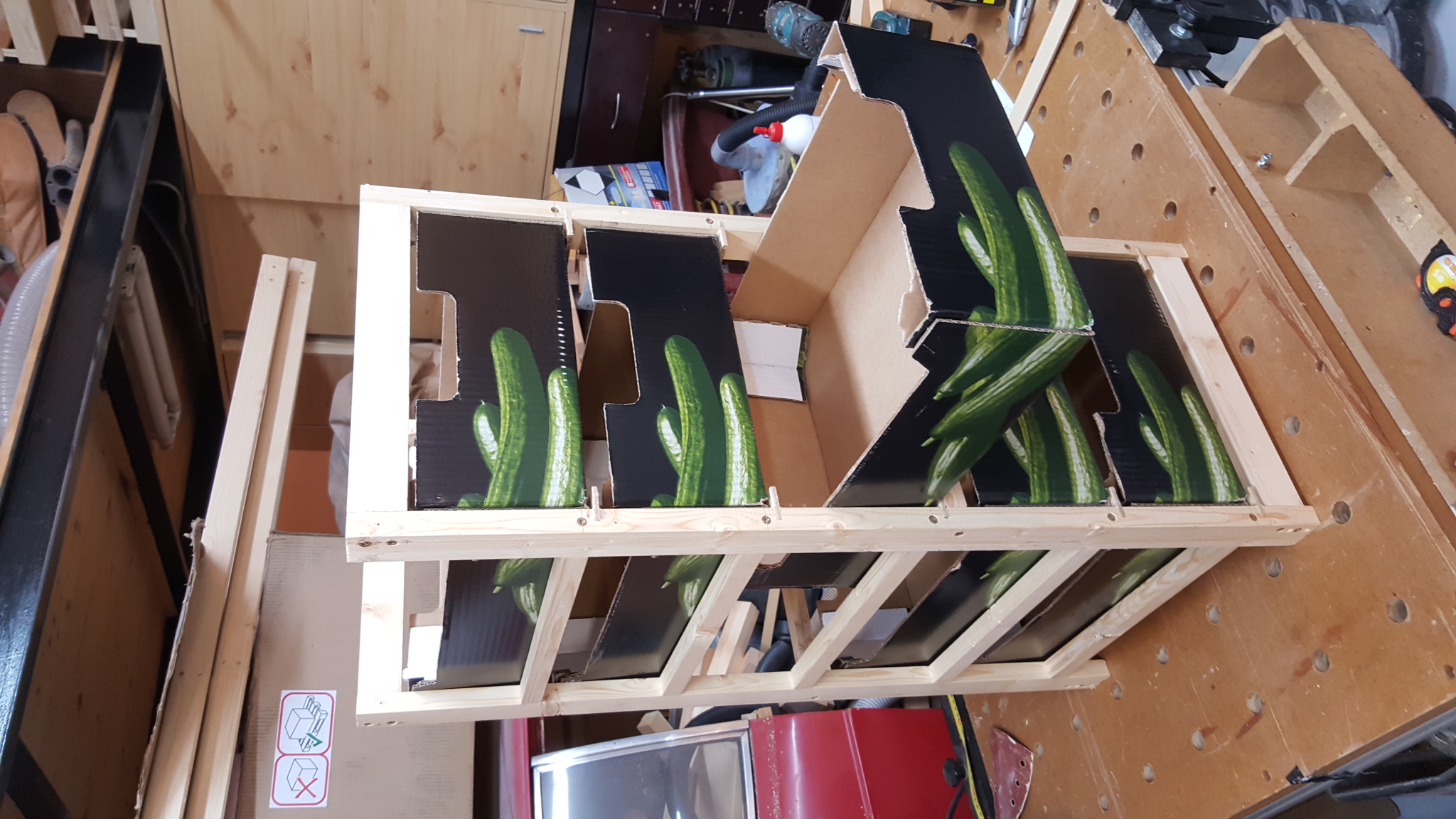

V Lidli ma zaujali krabice čo ostali po uhorkách 30x40x13, tak som si ich zobral 5. Je to hrubostenny pevný kartón.
Urobil som na to skelet a ešte dorobim vrchnú dosku a nejaký náter dreva.
Šuplikov nikdy nieje dosť... :)

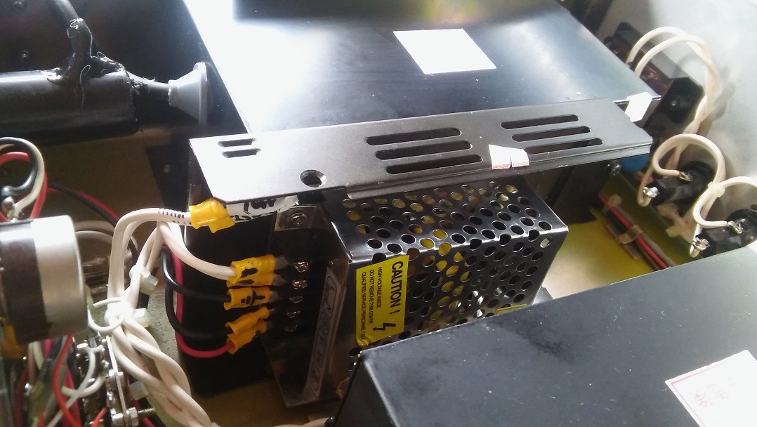

V pristroji z poloviny 90.let odesel zdroj, tak jsem ho musel nahradit. Novy zdroj (stejne specifikace 24V/1A) jsem pohodlne vestavel do krabicky puvodniho zdroje...a vesly by se tam i dva :)
O nic zajimaveho nejde, ale je na tom pekne videt vyvoj spinanych zdroju za poslednich 20-30 let.

Relativně donedávna jsem provozoval dva kusy spínaných zdrojů 5XN05126 (150W, Tesla).
Běžely do poslední chvíle od roku 1988 - ze začátku v dvousměnném provozu, potom v jednosměnném.
Tj. 31 :D let - a elyty v nich byly pořád slušný - takže by to klidně nejspíš běželo další dlooooouhou dobu.
Tak si na to vzpomeň až ten tvuj zdroj budeš za 3 - 5let :shock: opravovat - kam se ty spínané zdroje, za těch 30 let intenzivního cost cuttingu, dostaly.

Tytéž využívám pro uskladnění dílů ve skříni, svým rozměrem přesně pasují na hloubku skříně...ale dotaz na stroj vzadu (předpokládám, že to nebude tajné, když byl vyfocen :c) )... Marně si lámu hlavu, co to je? Nějaký kupáč s MacPhersonem ? Něco z přelomu 70 a 80 tek? hádal jsem peugeot 504 ale ten to asi není...

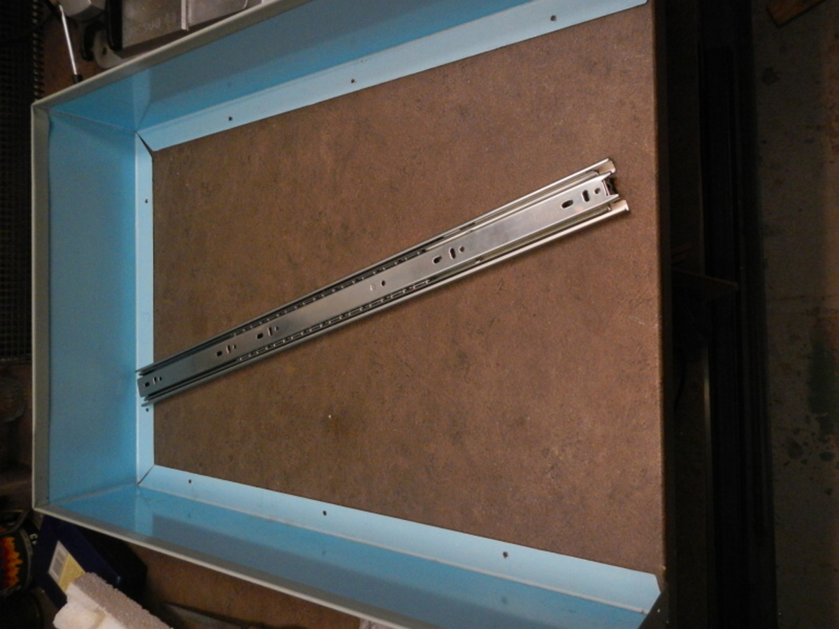

dávám protinávrh jak to mám já - je třeba zajít do nejbližšího klempířství a vyškemrat jejich odpad - pruhy plechu v šíři tak 20-25 cm (podle Vaší představě o výšce boku šuplíku) a hned u nich jeden okraj ohnout aby nebyla ostrá hrana - a druhý v úhlu 90st. + dokoupit šuplíkový pojezdy pár za zhruba 150kč
Doma to ohnete do U, pro čelo ohnete "uši" - pak už jen na dno kus dřevotřísky/laťovky a na čelo nějaké prkénko - a máte suprový šuplík - plně výsuvné pojezdy mají vydržet až 60 kg.
