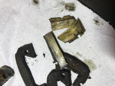

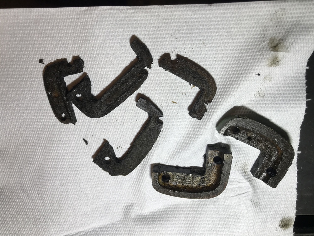

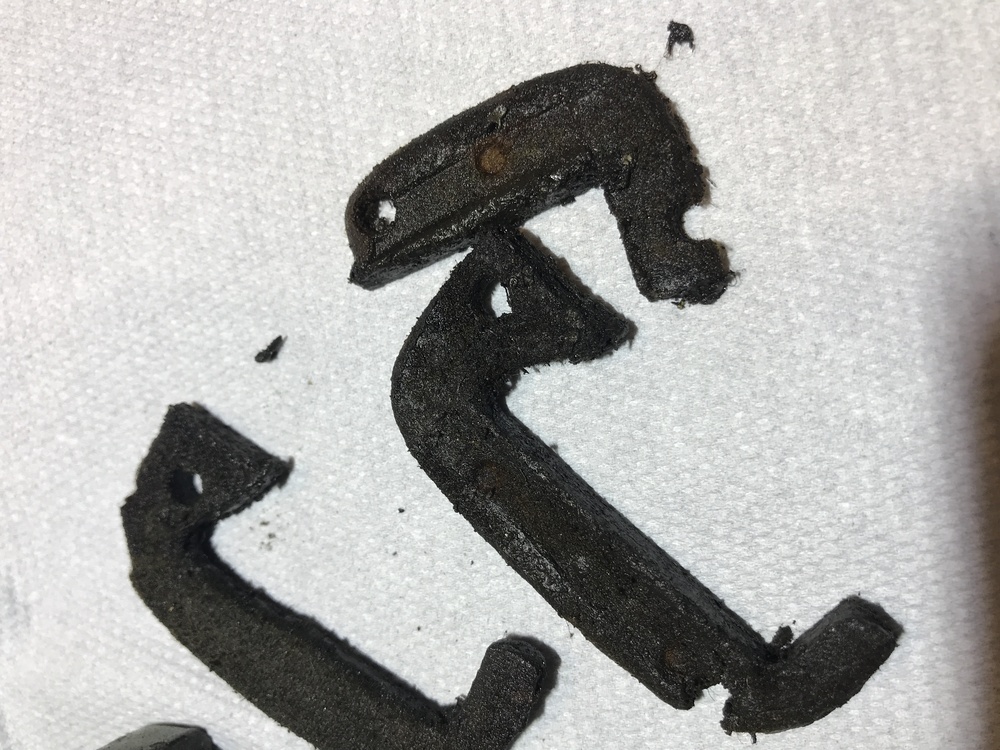

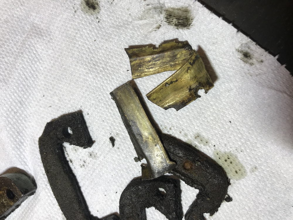

tak dalsi dotaz :) kydz delate nove sterace na soustruh, kupujete mosazny plech 0,5mm treba v hornbachu? maji tam tabuklu 200x500 za 480kc asi, tak nez se namahat s prodejem zbytku z velke tabule, tak tohle bude asi jednodussi a vystaci mi to i na frezku. a co doporucujete udelat s tim vnitrkem, vypada to na nejaky filc, ale je silene spinavy, ani nevim na co tam je. myslim ten kus schovany pod drzakem steracu. mozna je to na olej, aby to nasalo a mazalo? nechce se mi tam ale nechavat ten spinavy, jsou v nem zapichane spony apod...

Tam je filc? Já tam mám tvrdou, černou hmotu a myslel jsem že je to grafit. :shock:

Me to pripada nejvic jako filc, nebo nejaky koberec. Ale v hroznem stavu. Foto zde:

Stírátka jsou z filcu - já je dělal na SNko ze stěrky pro lepení vinylových folií. Tvar jsem si nakreslil a vyfrézoval na CNC routeru.
Jo a ten plech nebude mosazný, ale bronzový...

Dal by som tam iba filc, ten bronzový plech je podľa mňa zbytočný.

Tak to se sakra pleteš. Bez stírátek se ti zasekají špony do filcu a máš z toho perfektní šmirgl a já můžu shánět filc.

Jimmy: diky. Jinak bronz me vubec nenapadl, asi ze jsem ho nikdy moc nikde nevidel :) navit mi to prijde krasne zlate a bronz jsem myslel ze je trochu tmavsi
