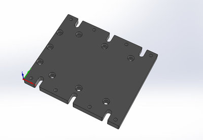

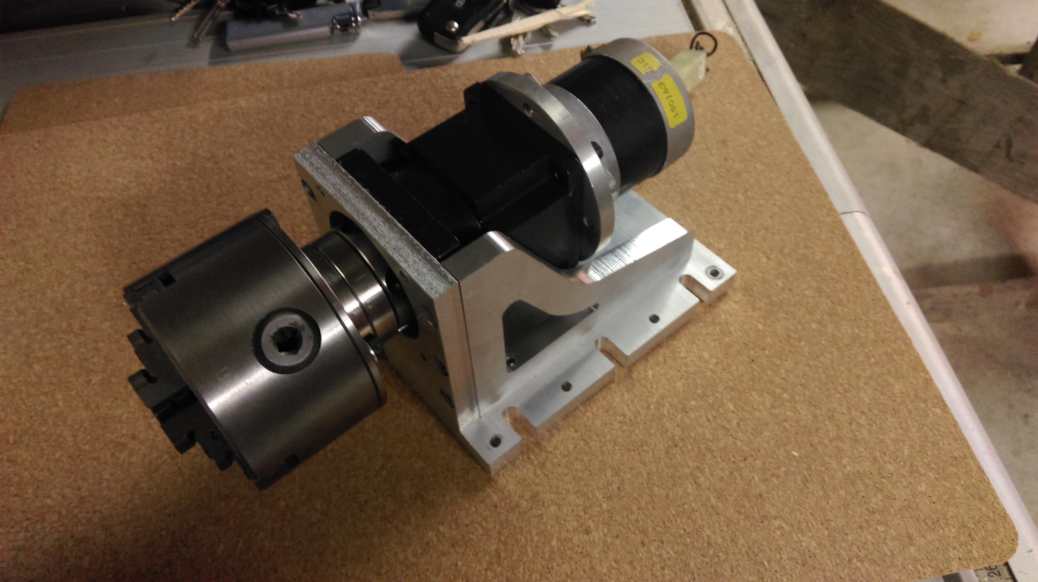

Tak sem si o víkendu udělal volno do dílny a pokusil se vyrobit rotační osu.
Jako základ slouží harmonická převodovka 1/100 z ebaye nekde z Izraele. Kupodivu přišla v pořádku a byla za hubičku ve srovnání s tim co se tam běžně vyskytuje. K tomu krokovy motor ze šuplíku a 80mm univerzála.
Takže zbyvalo jenom vykousat z 10mm duralu nejaky to držatko aby to šlo přidělat na stůl.

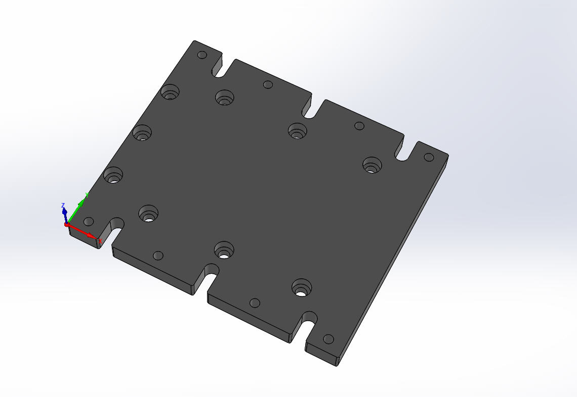

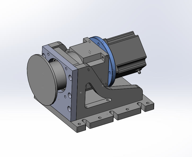

Návrh v SolidWorksu
Detail desky

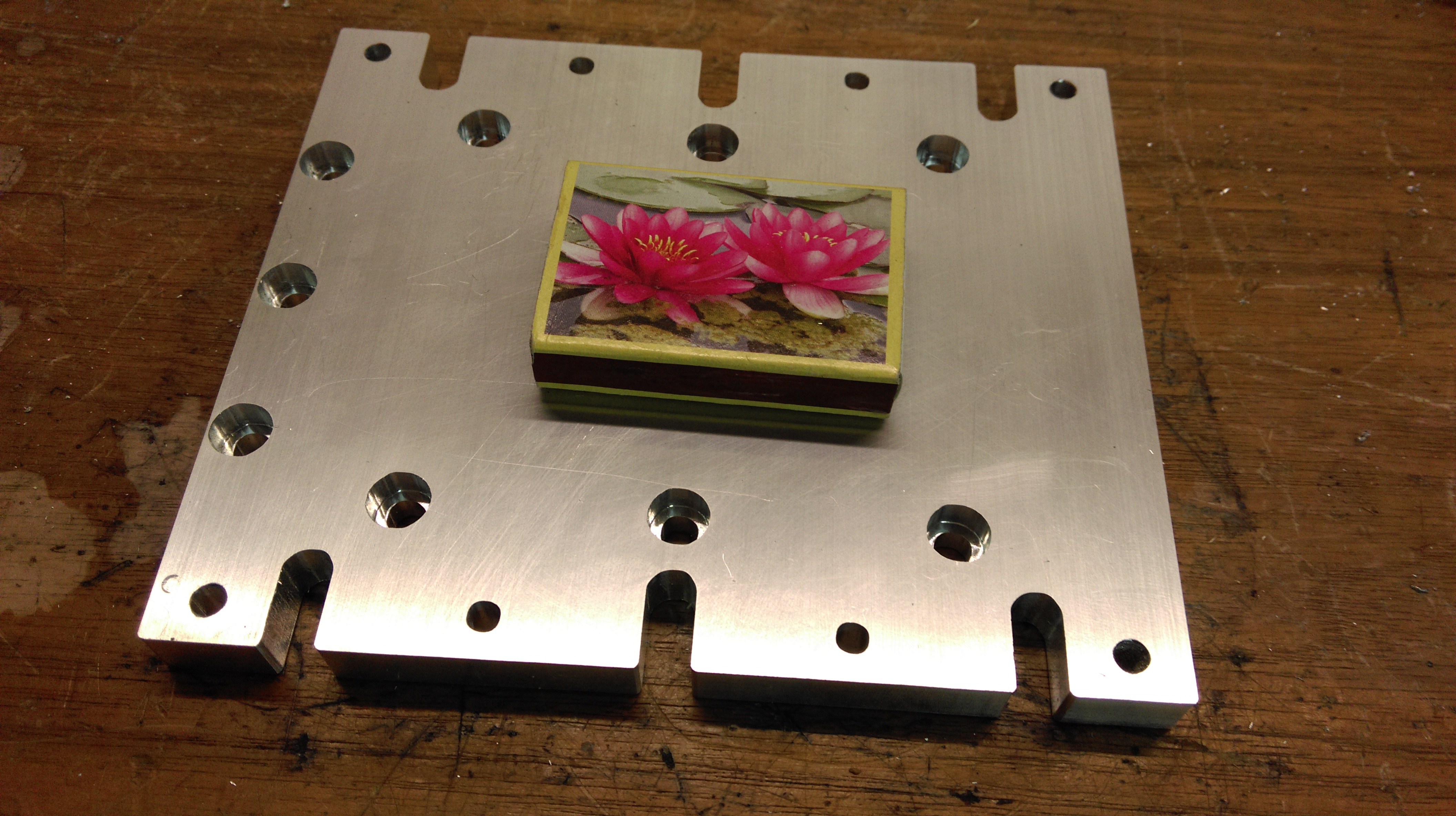

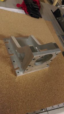

tady už vyfrézováno - pro srovnání krabička zápalek :D rozměr 150x120
hotovej element
a nakonec cela sestavička jen tak nalehko sestavena.
Pro info parametry obrábění, protože se určitě někdo zeptá.
RaS ať to radši nečte.... :D úplně ho slyším.... dural se frézuje, né vybrušuje frézou.
cely je to frézovaný dvoubřitou frezou 3mm něco kolem 35 000 otaček za minutu. posuv zhruba 600-800mm/min jak kde a hloubka 1mm s přídavkem 0.2mm na stěnu na finální řez. Můžu do toho zajet i víc, ale občas mám problém s tím, že mi to začne vytahovat frézu z kleštiny. Navíc mám malý vodou chlazený vřeteno s max výkonem někde kolem 500W, zato točí až do 90 000rpm (1330HZ na měniči). Při malejch otáčkach nemá výkon, takže je pro mě výhodnější do hliníku jezdit mělko a rychle. Na konec kontura na těch zbytkovych 0.2mm s hloubkou 3.33 mm. Občas máznuto lihem.
Je krásně vidět na tý čelní desce jak je povrch pěkně na hov.. a celý to je způsobený tím, že jsem se při prvním pokusu trefil do nějakých rezonančních otáček. Po snížení otáček o pár stovek se to celý uklidnilo, stichlo a o kvalite povrchu ani nemluvím.

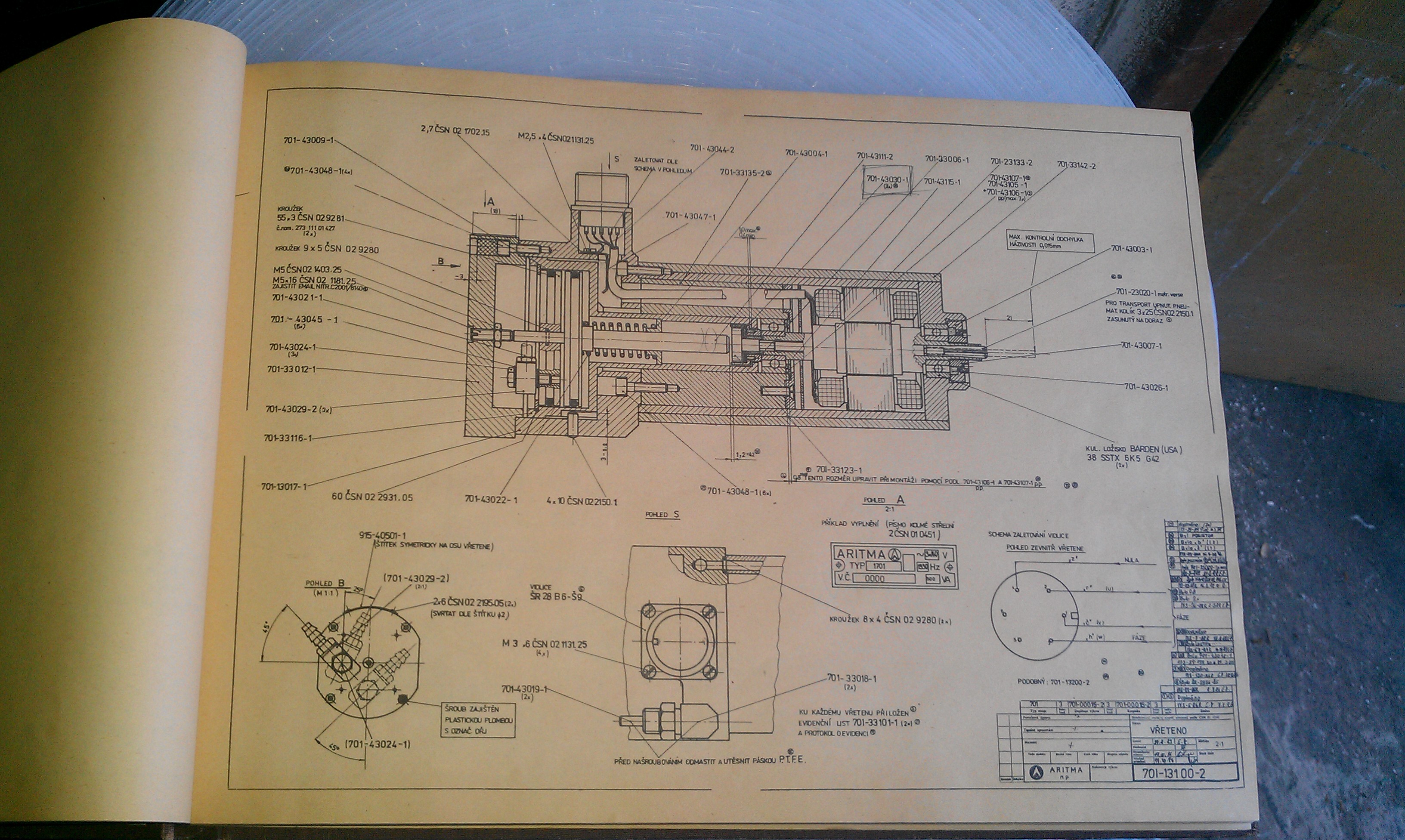

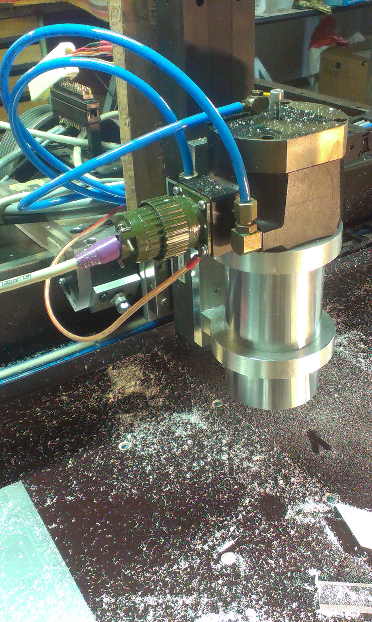

Tady je jeste nepřipojené na všechny hadicky. http://www.c-n-c.cz/download/file.php?i ... &mode=view
Jde o historické vřeteno z Aritmacke vyvrtávačky tišťáků. Ziskano zde na foru.

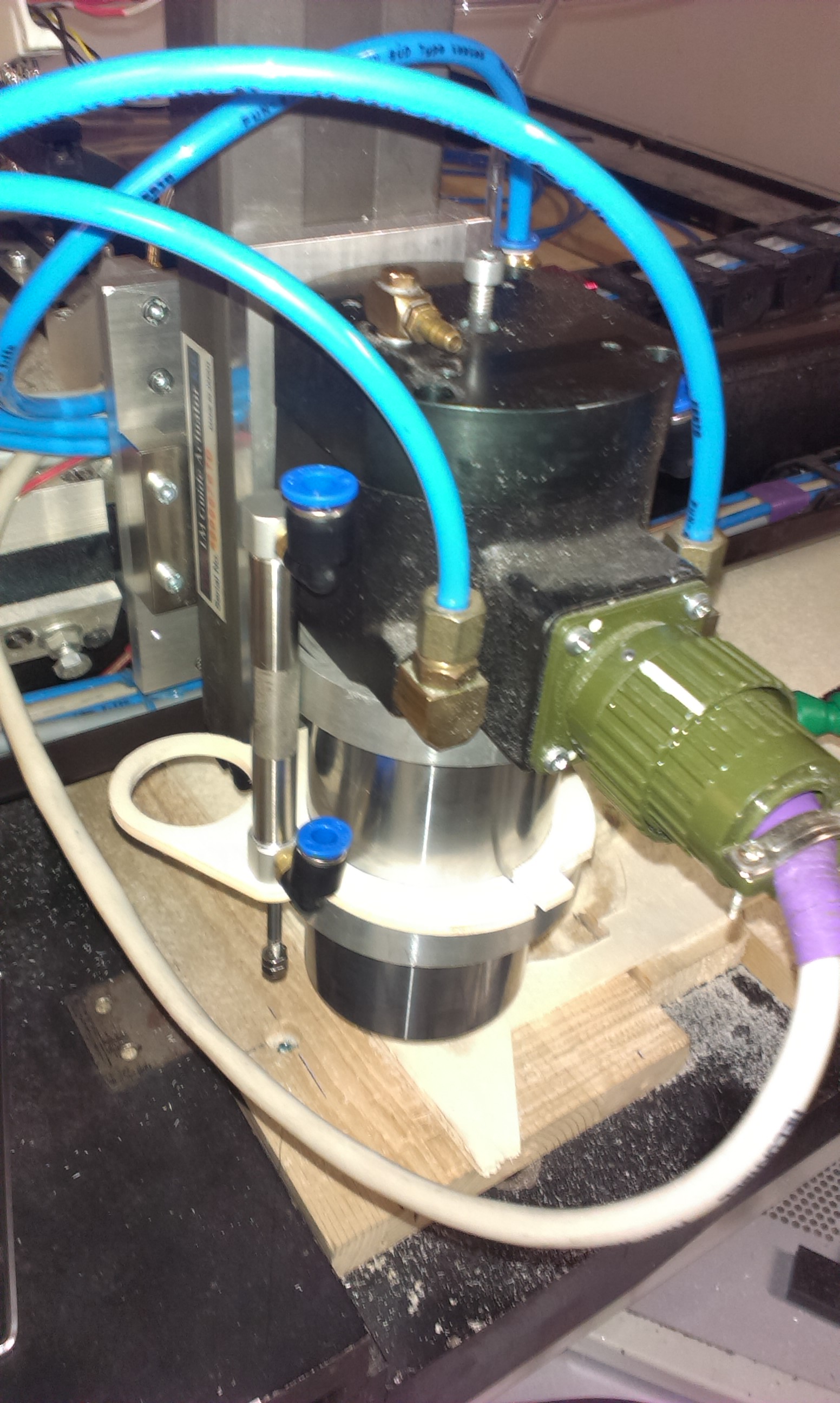

a našel sem jeste par fotek, tak to sem hodim pro ilustraci.
Vnitřní uspořádání

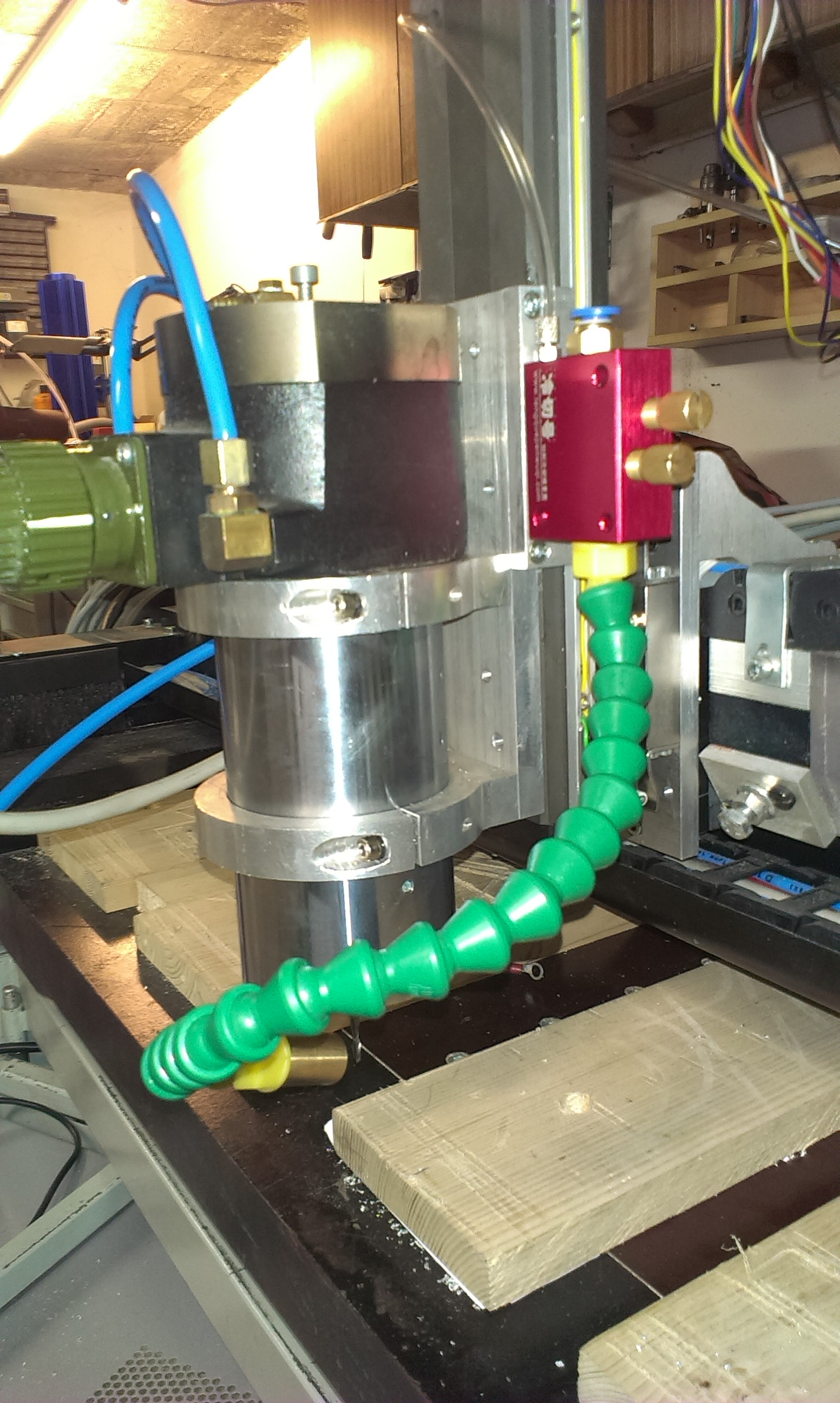

Tady už má připojenou chladící vodu a vzduch na ATC 6mm hadičky
chlazení mlhou

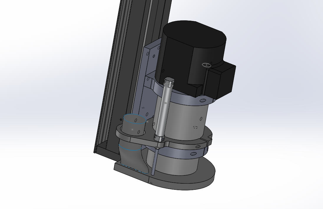

A na závěr překližkovej model držáku odsávání s pneumatickým výsuvem kartáčů. netuším jestli to bude fungovat, nebo se to bude křížit. to ukáže čas. :D
takhle nejak by to melo vypadat
Pro rejpaly - bud bude sepnuty chlazení mlhou v pripade obrabeni duralu, nebo spustěný kartáče a odsávání pro pobrábění překližek a jinýho "suchyho" materialu. Hrozně to práší.
Už mám na vozejku přidělaný 4 elektroventily, ktery to budou všechno ovládat. Jenom těch poobědových výletů do dílny se nedostává.

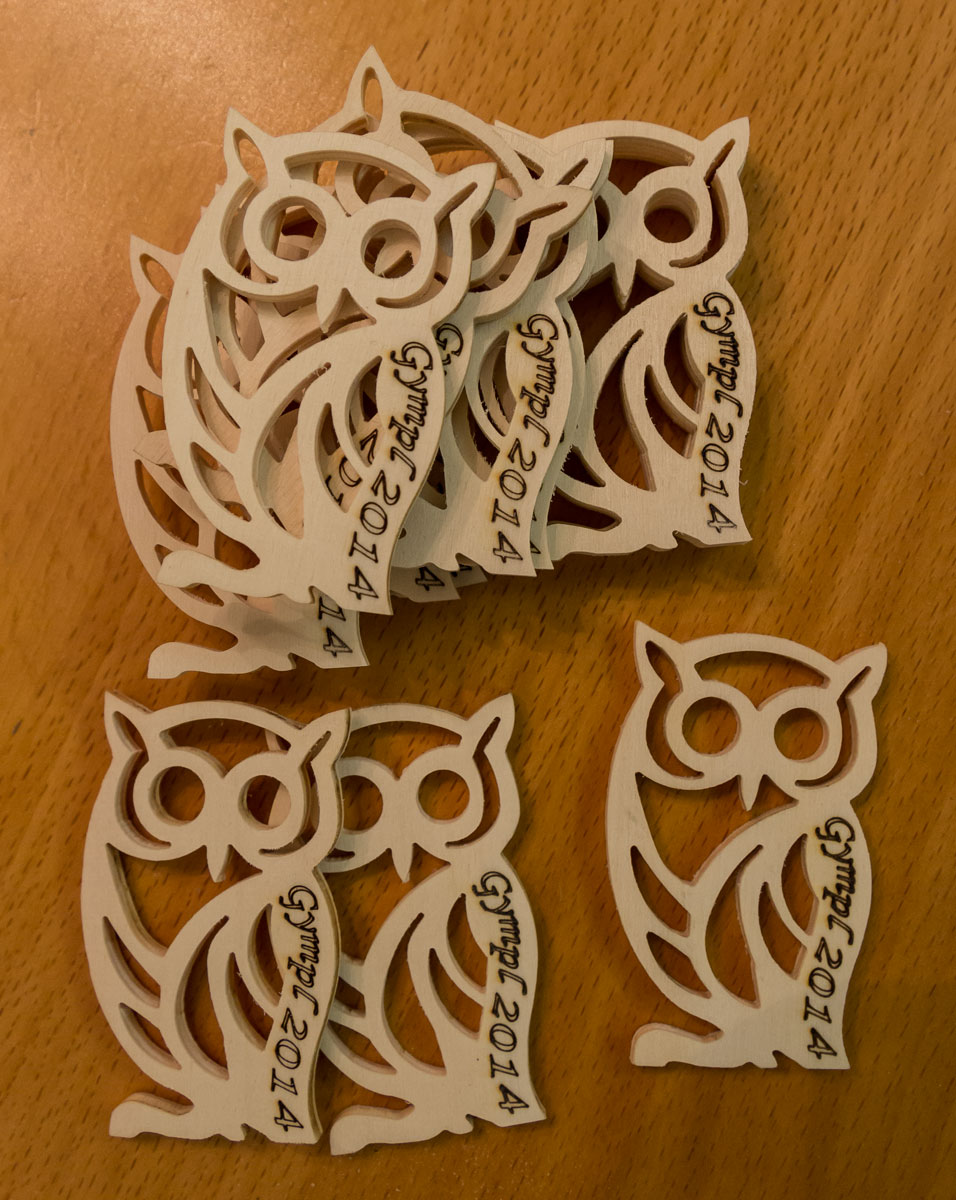

Já jsem dokončil s dcerou malé dárky jejím kamoškám.
výška cca 60mm, tl 3mm, laser 1W, fréza 1mm (3ks :evil: )

No naštěstí to byly ty za 75,-/ks.
Prvně jsem blbě napsal kód a nezapnulo se vřeteno - "zavrtat" bez otáček ještě šlo, jenže posuv už nedala.
Druhou jsem prostě urazil, když jsem máchnul částečně vyděrovanou překližkou - a to už jsem si v duchu hodně nadával
Třetí to slavnostně dokončila.
Představa že si někdo zlomí nástroj za tisíc (e) a pak dokončuje zakázu aby si na něj vydělal, hrůza.
