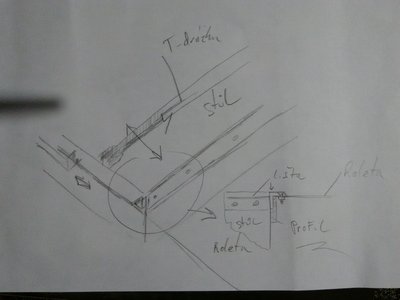

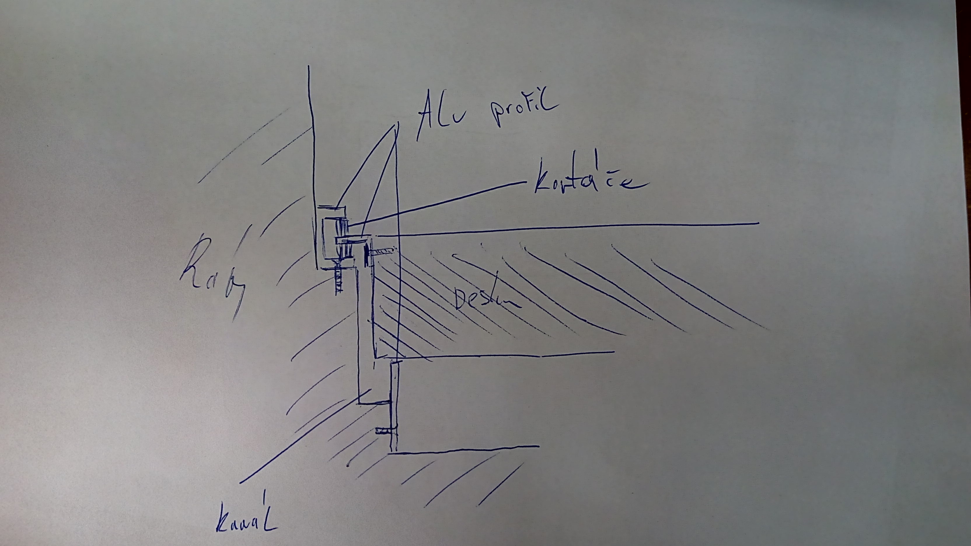

Jestli ti to nějak pomůže já to mám vymyšlené takhle

grade065 píše:Jestli ti to nějak pomůže já to mám vymyšlené takhle
Nebudou se skrz ty kartáče časem pomalu piliny prosypávat ?
Máš to vymyšlený tak, že by musela nečistota projít dvěma kartáčema a nakonec se asi zastaví na tom rantlu dole což vypadá spolehlivě.

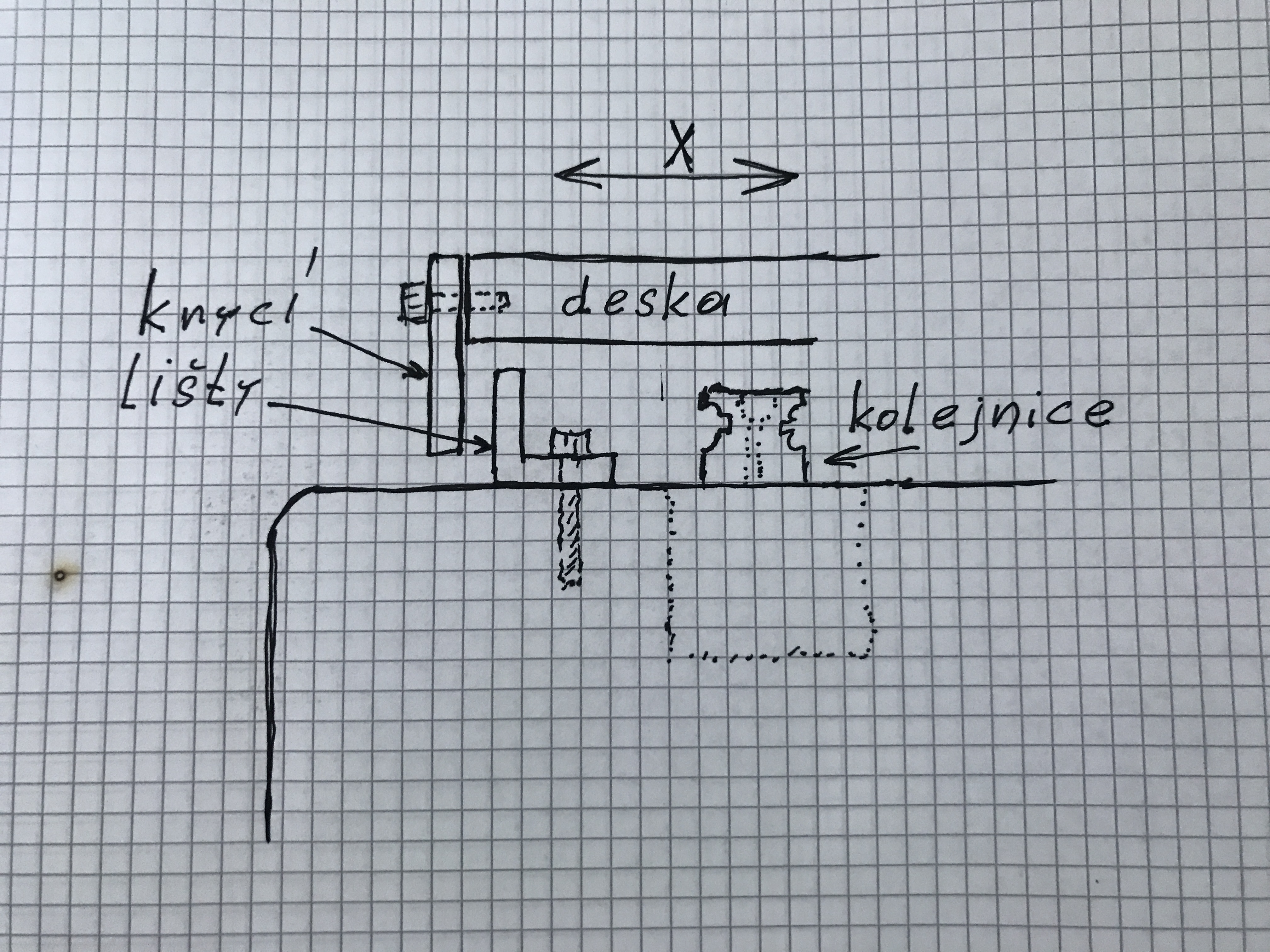

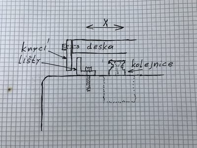

To co jsi nakreslil mám vymyšlené bez kartáčů následujícím způsobem a těsnit by měla gravitace :-)
Ta roleta o které jsi psal by po stranách taky jezdila v kartáčích?
grade065
Příspěvky: 1012
2. 7. 2018, 6:24
To je jasný že časem projdou šponky ale zachytí se v tom kanálu kterej se jednou za čas vysaje .Výhoda je že ty špony nebudou mít energii aby se někam odrážely.
Hlavně v tý drážce bude běhat ta roleta

Takhle je to s roletou jestli je to z tý čáranice srozumitelný

grade065 píše:Takhle je to s roletou jestli je to z tý čáranice srozumitelný
Jo je to srozumitelný.
I když nevím kam by se mi ta roleta vešla budu nad tím uvažovat.
Záleží hodně na průmeru toho svitku, protože v místě mám motor.
