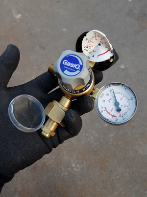

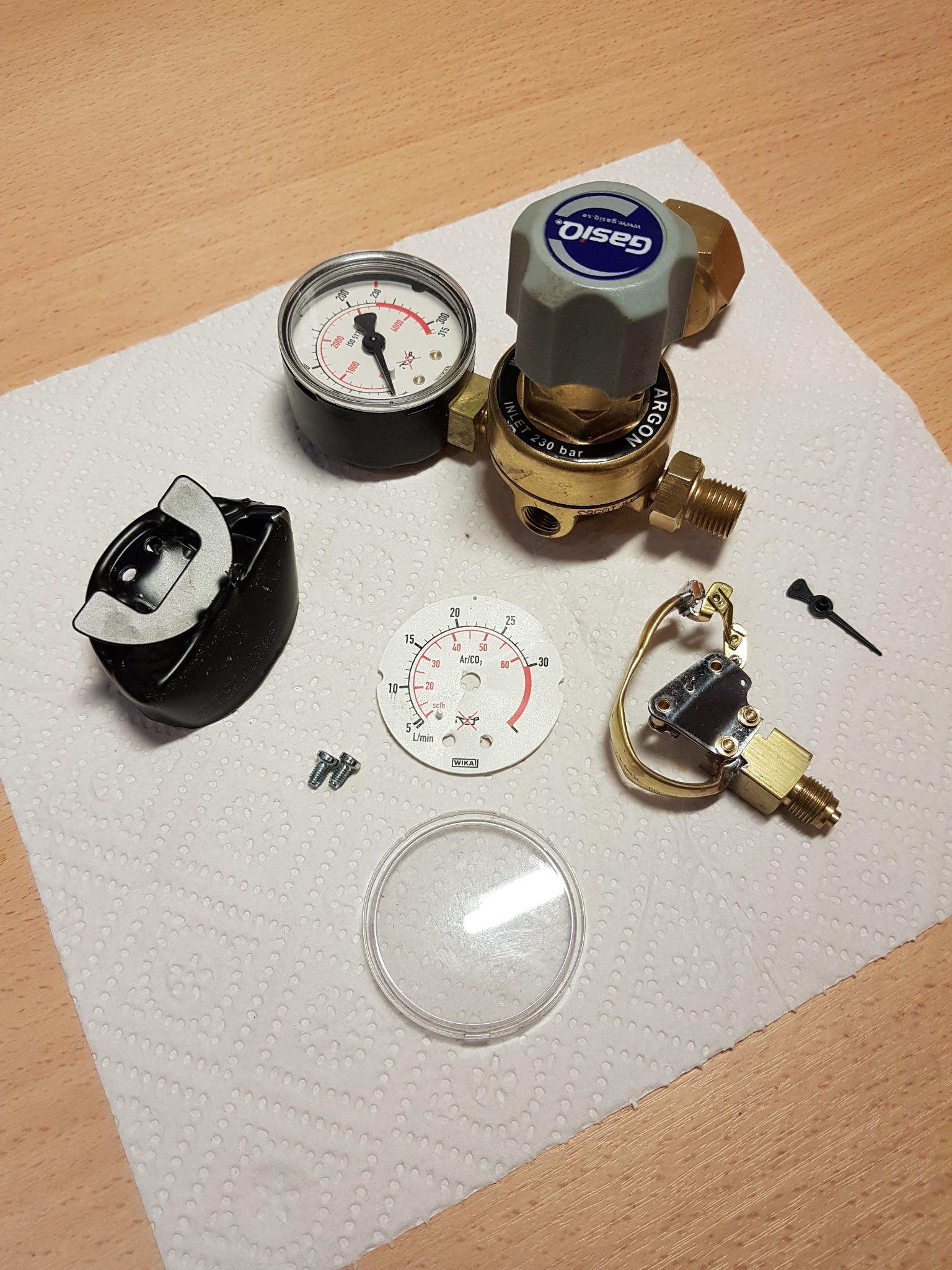

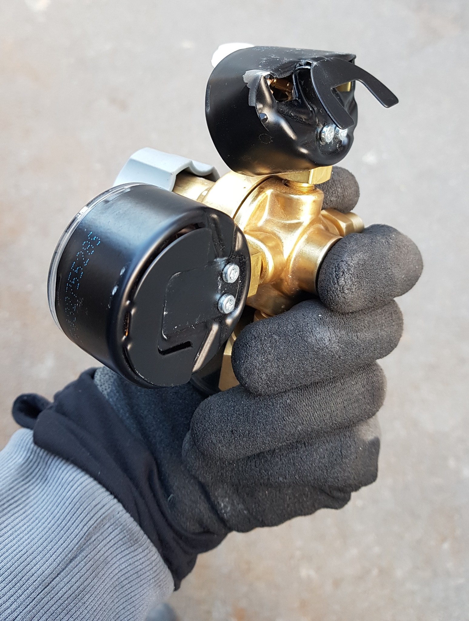

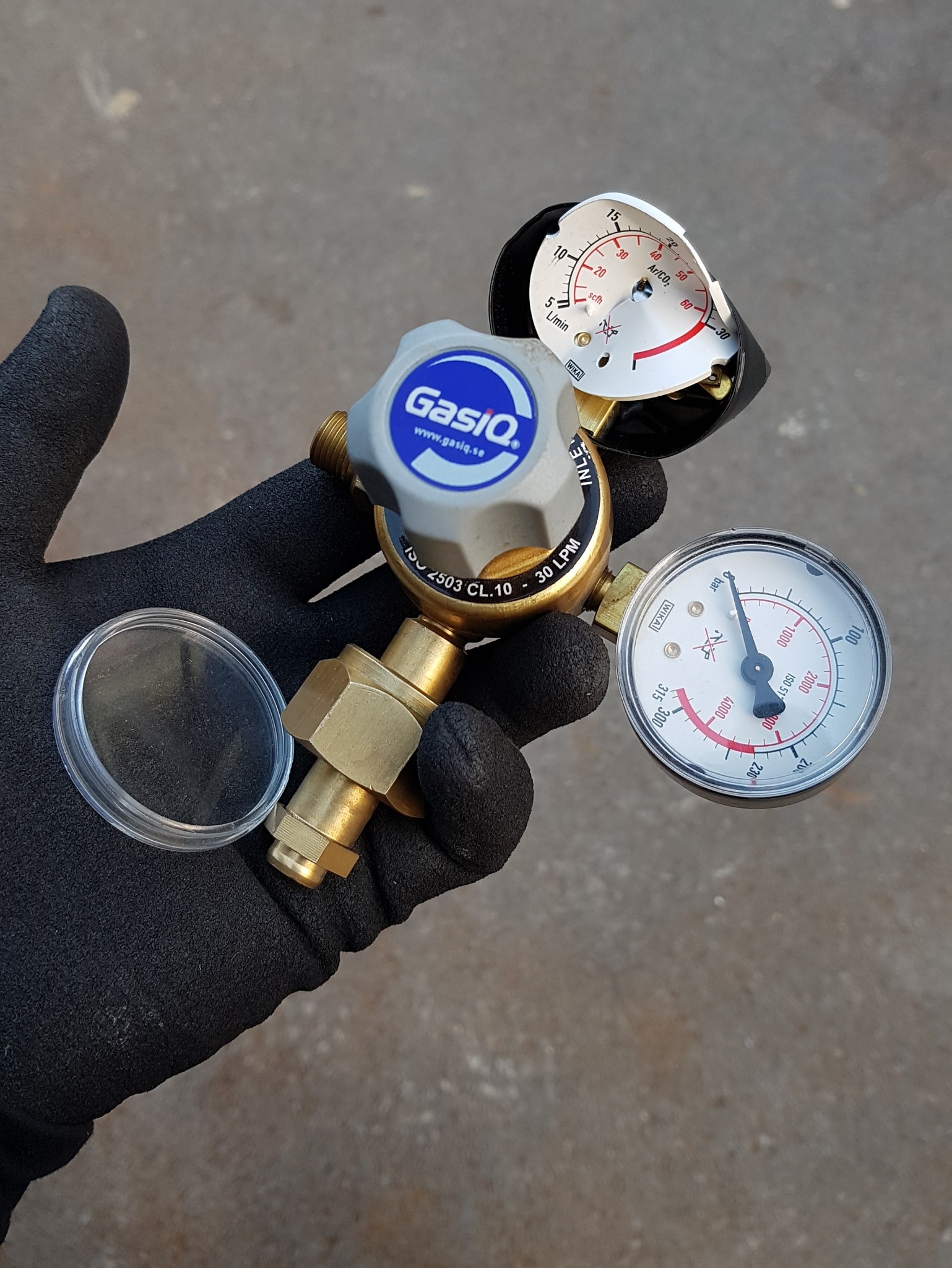

V zápalu nadšení z testování nového vozíku (soukaje dovnitř poprvé svářečku) jsem malinko pozapomněl na volně stojící a stále připojenou bombu :(
:( T.

Přesně proto jsem natočil flašku tak, abych nerozbil budíky i když na ně musím koukat z boku.

Nic hrozného, to spraví maňas za pár korun.

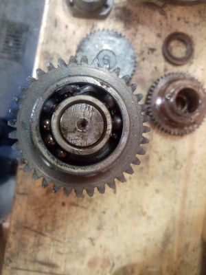

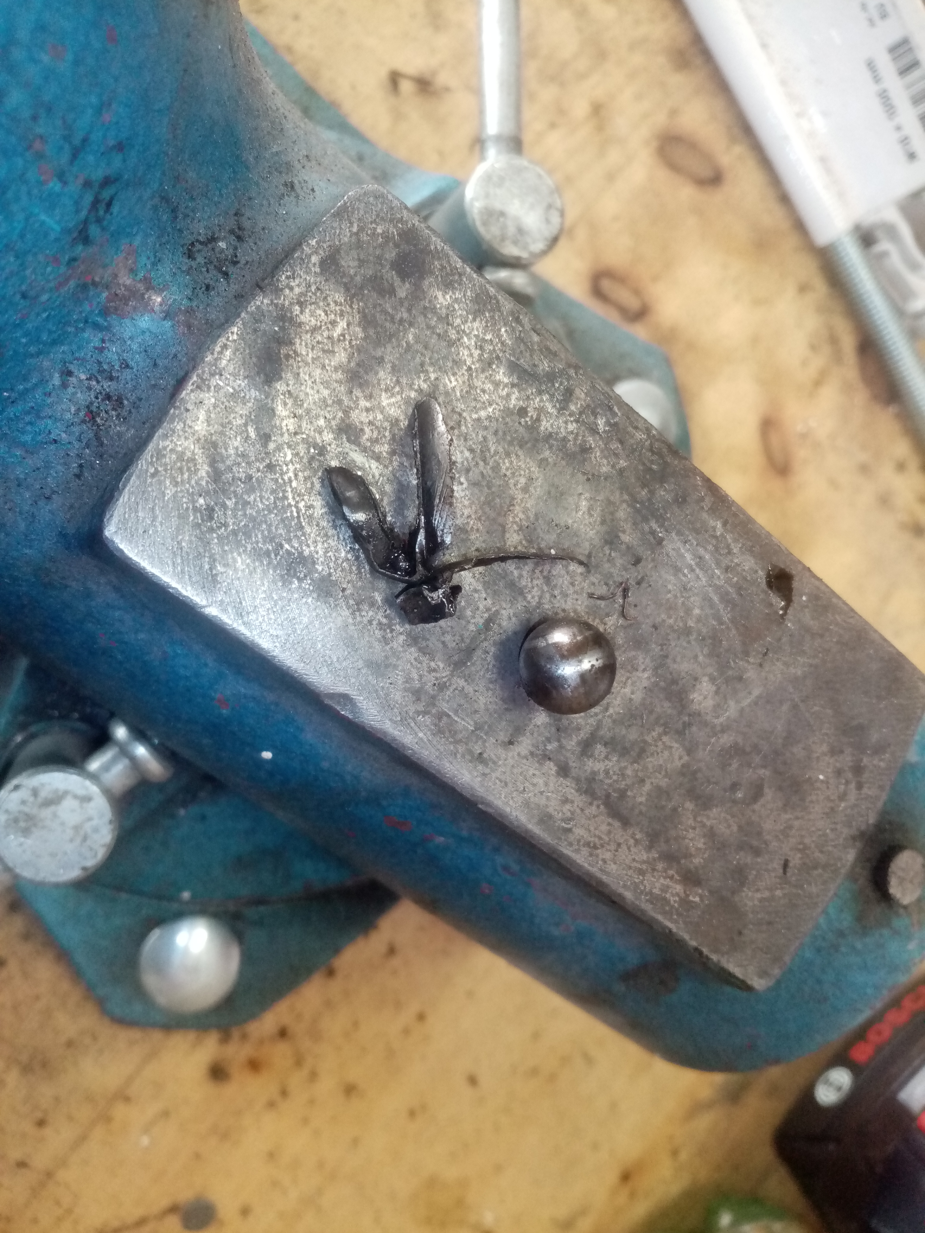

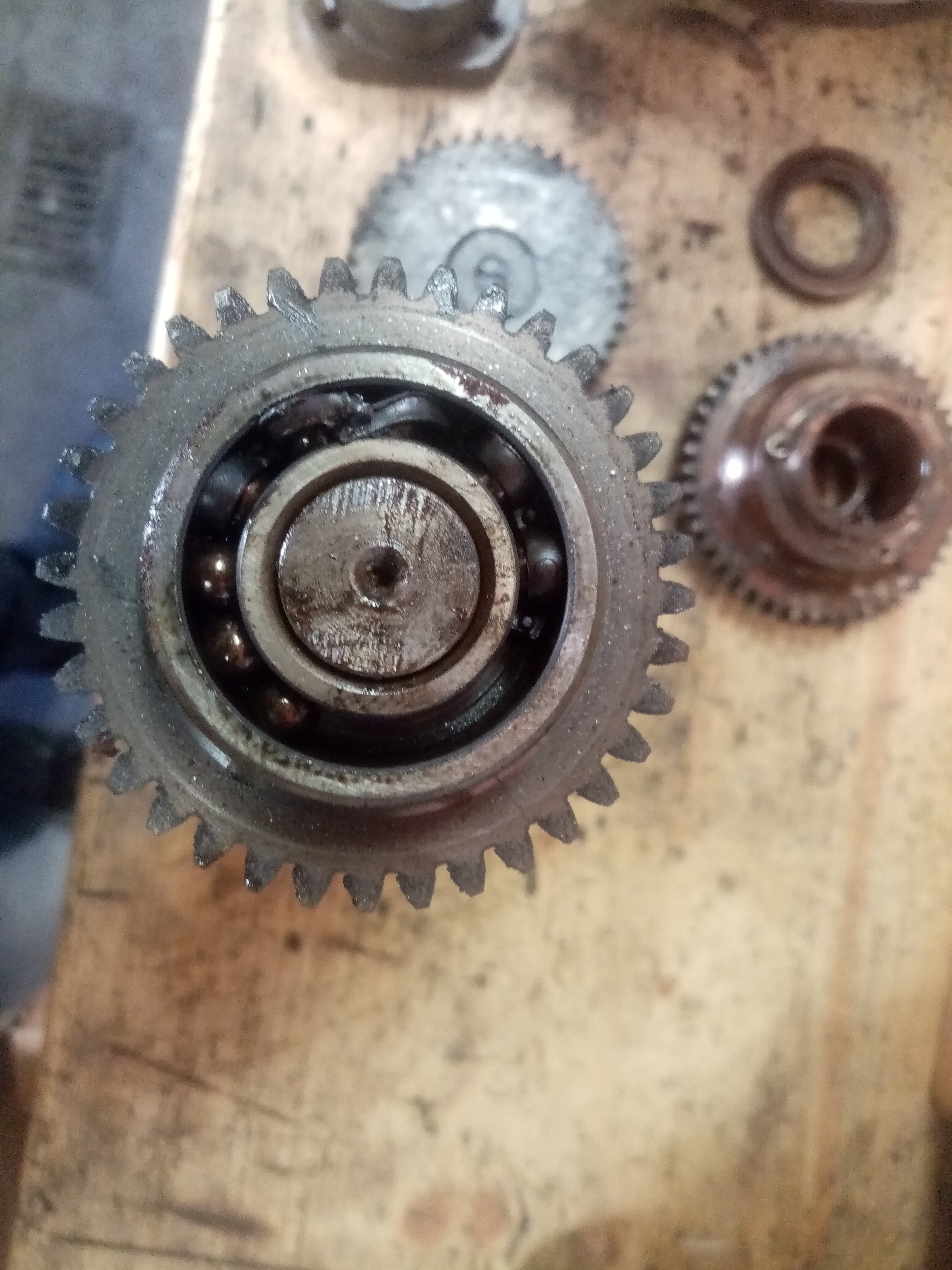

Dnes jsem měnil ve frézce olej. A protože jsem pečlivý hoch, před likvidací oleje jsem ho projel magnetem, pro jistotu. To co jsem našel, je na obrázku níže.
V tu chvíli Arisovi došlo, že to neskončí jen výměnou náplní...

týjo magnetická moucha

jj nějakej hajzl ti hodil kuličku do oleje :lol: a teď vážně ,může bejt z nějaký minulý opravy , pokud ne tak by mělo bejt slyšet nějakej hluk protože to znamená vysypanou klec .Koukni do výkresu kde je stejnej průměr kuliček.

Není z nějakýho ventilu zpětnýho?

Myslíš, že seženu plus mínus stejný (jednotky, rozsah)?

GCE Autogen je mají jako náhradní díl i s tou Ar/CO2 stupnicí

A jo, najdou se, díky :)

:D Jo, je tam potvora. A já jsem to tipoval spíš na komára.

Máš napůl pravdu. Ta kulička nebyla z ložiska, ale z aretace pro páky na změnu převodu. Ta ocelová moucha je ale opravdu klec z ložiska. Nedalo velkou práci to najít. Hřídel šla navíc pěkně ven. Předmětné ložisko jsem měl v zásobě doma. Takže z toho nakonec byl jen nedělní dopolední projekt. 8)

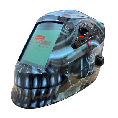

Včera se mi povedlo něco, co jsem si vždycky říkal, že by bylo fakt blbé, kdyby se stalo a jestli bych neměl udělat nějakou prevenci. Při urovnávání samostmívací kukly na hlavě jsem jí nevědomky přepl z Welding na Grinding (čímž jsem samostmívání vypl). Bylo to docela nepříjemné (i když snad bez následků), přepínač před příštím použitím nějak vyřadím z činnosti.. možná všechny ovládací prvky..
