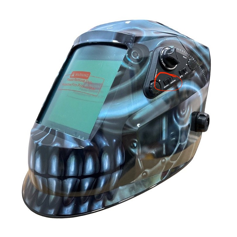

Včera se mi povedlo něco, co jsem si vždycky říkal, že by bylo fakt blbé, kdyby se stalo a jestli bych neměl udělat nějakou prevenci. Při urovnávání samostmívací kukly na hlavě jsem jí nevědomky přepl z Welding na Grinding (čímž jsem samostmívání vypl). Bylo to docela nepříjemné (i když snad bez následků), přepínač před příštím použitím nějak vyřadím z činnosti.. možná všechny ovládací prvky..
